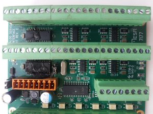

В общем, все было хорошо, пока не решил я подключить лежавший у меня китайский частотник. Решил поставить 1,5kW асинхронник на шпиндель и завести его через этот частотник. С частотником уже была связана старая скверная история, когда он у меня взорвался практически без всяких причин. В тот раз я китайцев заставил его мне поменять и вот с тех пор новый частотник в упаковке лежал в гараже.
В общем, достал я его со стеллажа, подключил мотор, подключил на вход аналогового управления переменник на 10кОм, все работает, все регулируется, все хорошо.
Подключил его на TB5 к 7i77, включил комп, включаю питание частотника, а он каааак шарахнет опять с.ка! :evil: Искры внутри, дым, все дела. Вырубил все сразу, провода отключил, включаю комп заново, а на 7i77 гоорят только два светодиода аналоговой части, желтый и красный ( Остальные три молчат...
IMG_20180616_131626_HDR.jpg (13270 просмотров) <a class='original' href='./download/file.php?id=141535&mode=view' target=_blank>Загрузить оригинал (2.17 МБ)</a>
По halcmd, соответственно, пины 5i25 видятся, 7i77 нет (((
Вот, собственно, подошли и к сути вопроса, что делать с платой? Где чинить, куда податься? С электроникой в детстве баловался, но не настолько, чтобы самому попытаться найти неисправность на такого рода плате...
Написал сначала John'у с mesaus.com (у него платы покупал). Говорит, я ремонтом не занимаюсь, пиши на tech@mesanet.com, дословно: "Repairs are handled by Mesa Electronics. You must obtain a RMA number from them to return an item. tech@mesanet.com"
Что за такой "RMA number" не понял, но на tech@mesanet.com написал. Вот второй день оттуда ни ответа ни привета.
Может есть у кого мысли, куда податься? Очень не хочется покупать новую плату...
Спасибо!
Сергей
Re: Ремонт Mesa 7i77
Для начала нужна точная схема подключения, при которой это случилось. Не только частотника и 7i77, но и сопутствующих БП и т.п. А правильно понимаю, что частотник с энкодером?
пины 5i25 видятся потому, что они "живут" на 5i25, они будут видится и при неподключенной 7i77. Горят те светодиоды, что и на фот горят? - Это не аналоговая часть. Аналоговая слева от оранжевого разъёма.
Подозреваю дизастер по питанию в левой части, которая не изолирована от компа.

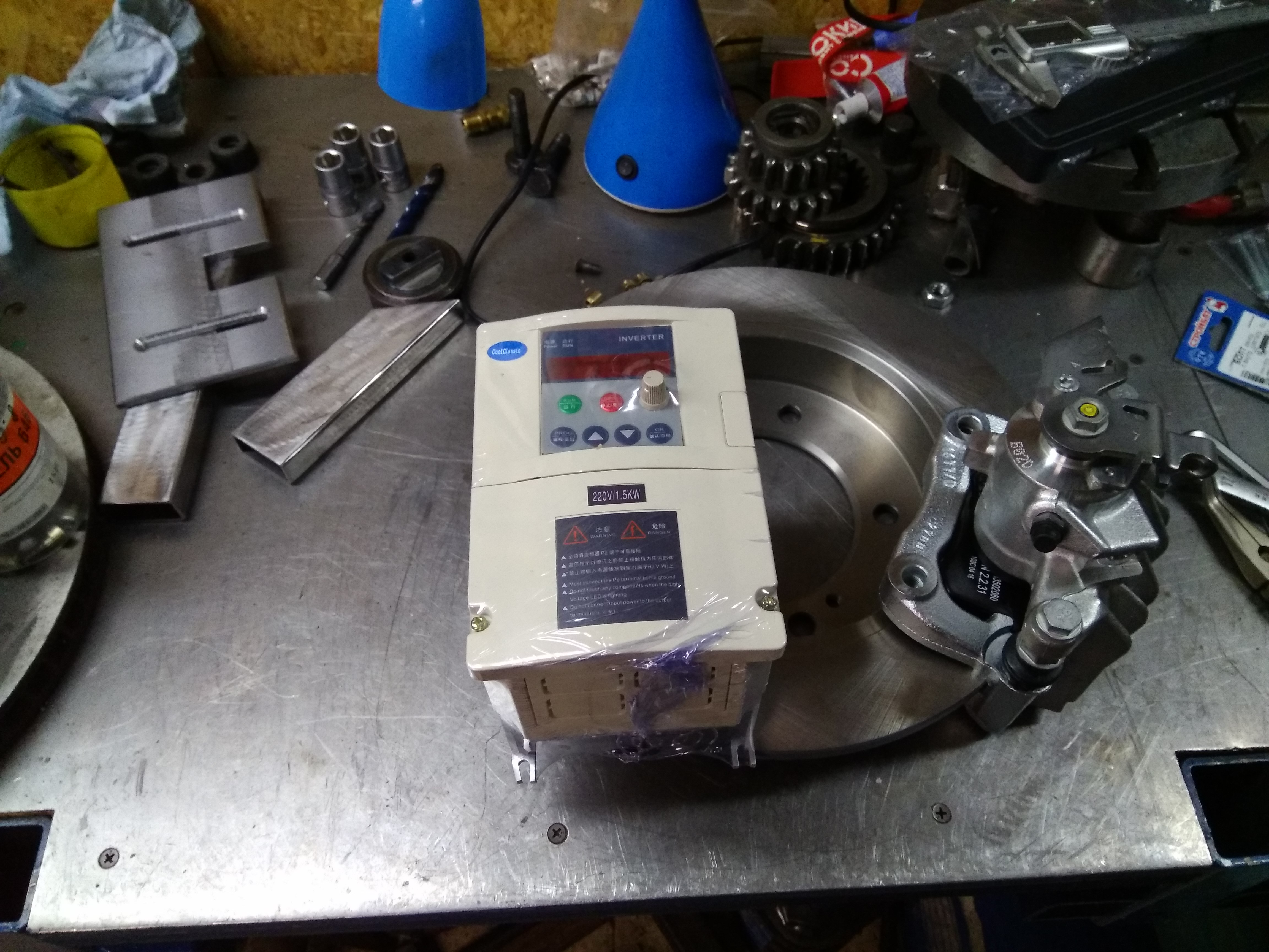

Да не, тут все просто. Энкодер это от яскавы подключен, она и на первые 4 пина TB5 сидела.
Частотник тупой, как кирпич, на него 7 (GND) и 8 (AOUT1) пины шли с TB5.
Проблема, похоже, связана именно с БП. Импульсник китайский на 24B подключен на питание 7i77 (оранжевый разъем) и тормоз яскавы, больше никуда.
Проблему вижу в том, что БП алюминиевым корпусом лежал на стальной поверхности стола. Там же стоял радиатором (он у него с монтажными отверстиями самого частотника выполнен) частотник. Надо было, конечно, на диэлектрик поставить, каюсь, не подумал, что в этом может быть проблема...
Вот он, зараза, на картинке, видно его ухи снизу и тот самый стол.
IMG_20170311_210948.jpg (13225 просмотров) <a class='original' href='./download/file.php?id=141547&mode=view' target=_blank>Загрузить оригинал (2.01 МБ)</a>

Да, это я понимаю, 7i77 вообще мертвая.
UAVpilot писал(а):Горят те светодиоды, что и на фот горят? - Это не аналоговая часть. Аналоговая слева от оранжевого разъёма.
Ага, фотка аккурат после инцидента. Попутал значит, с аналоговой частью, работает только часть с внешним питанием.
Как вот вообще на будущее предохраняться? Как бы изолировать TB5 от внешних пыхов?
Входы могут - там обычные аналоговые мультиплексоры. Скорее всего погиб и dsPIC, его обычно выносит даже если выходы остаются целыми.
Ну и преобразователь надо проверить.
Примерная последовательность:
1. "Сдуть" выходные чипы.
2. Подать +24 и проверить питание dsPIC.
3. Если питание в норме, то попробовать подключить плату и посмотреть откликается эта часть. Если д, то см. п.8
4. "Сдуть" dsPIC и снова проверить питание. Если ненормальное, то чинить преобразователь.
5. Попробовать вернуть dsPIC и проверить как п.3. Но шансов мало. Если заработало , то см. п.8
6. Запаять новый dsPIC и прошить (или в обратной последовательности) и проверить как п.3. Если заработало , то см. п.8
7. Прозванивать дискретные компоненты и искать дохлые...
8. Запаять новые выходные чипы и проверить их работу. Если заработало, то см. п.9, иначе п.7.
9. Если заработало, то обмыть. :)

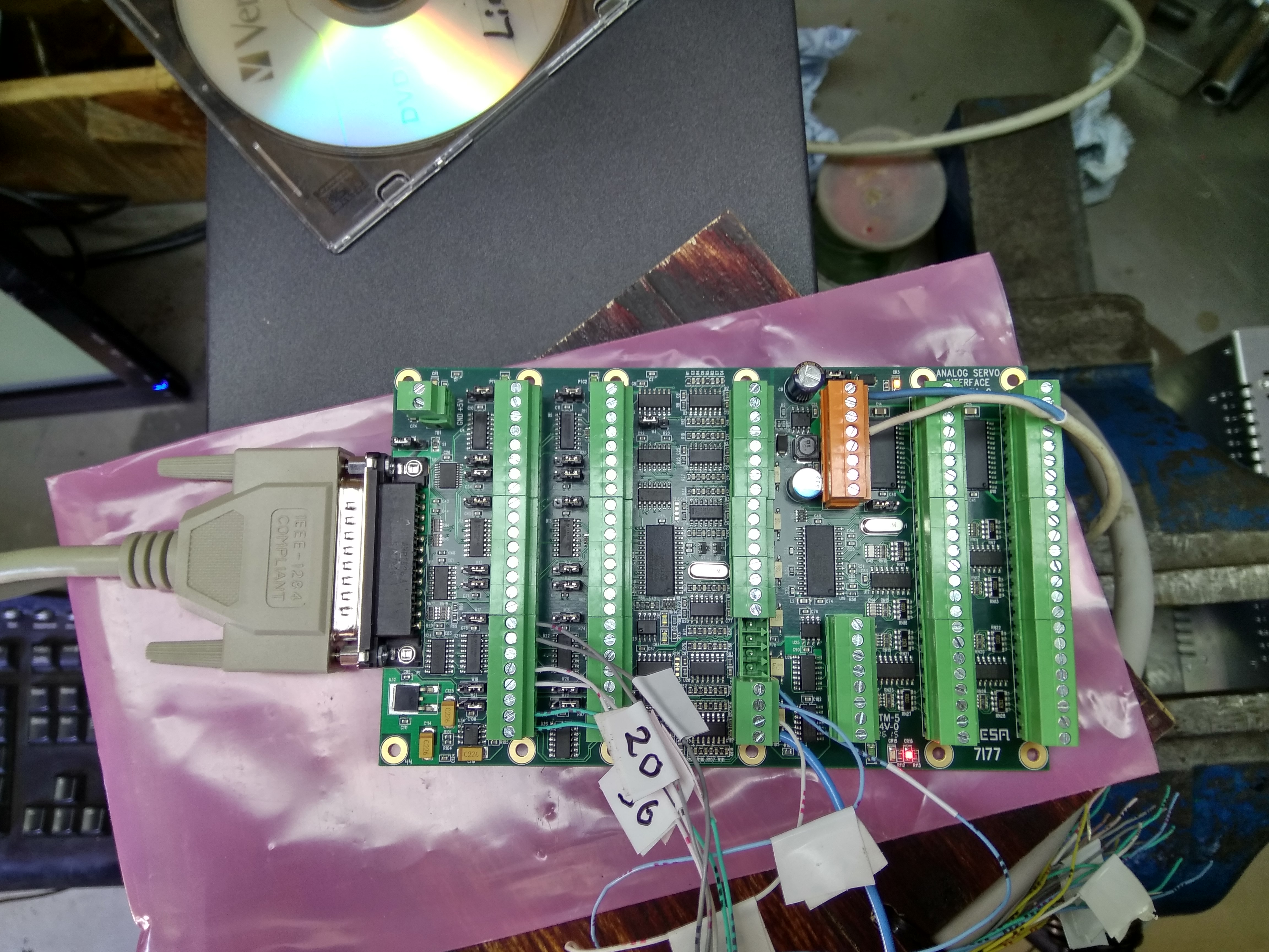

Lexxa
Сообщения: 2693
Репутация: 319
Откуда: ryazan
Сообщение Lexxa »
Была похожая очень проблема.
Я даже у MESA заказывал буферы выходые (те что сгорели на фото). Поменял, IO так и не зацепилась. Забил, валяется в запчастях где-то. Прошивка на PIC есть на этот и как ее шиь?
:bender:

Lexxa
Сообщения: 2693
Репутация: 319
Откуда: ryazan
Сообщение Lexxa »
UAVpilot писал(а):Прошивка есть. Её в принципе несложно добыть из прошивки для sserial.
Приехали dspic.
mesaflash чистую dspic прошить не может, видимо из-за отсутствия загрузчика.
В архиве прошивок bin файлы с загрузчиком? Можно ли из прошить непосредственно на плате 7i77?
:bender:
Да чистую не прошьёт. Нужно прошивать на плате через соотв. контакты или в программаторе.
Прошивку можно добыть из bin, если знать как организована память в dspic и как работает прошивка sserial карт. :)
Только не забудь unit number на свой поменять.
7I77ds14h1.hex.bz2
(13.55 КБ) 456 скачиваний
