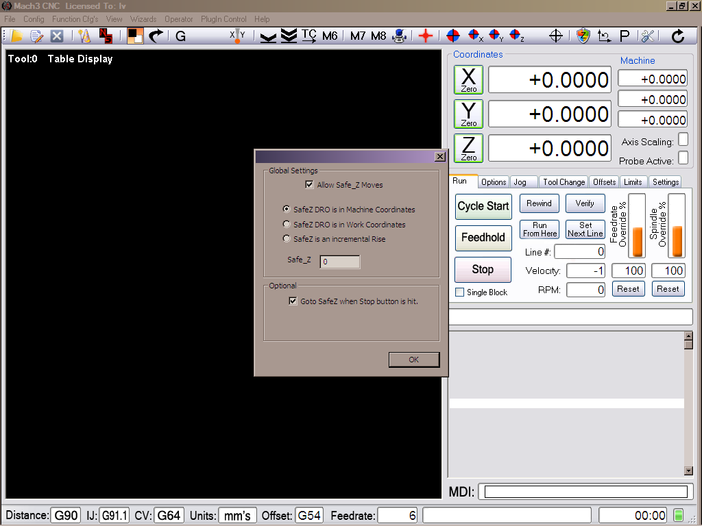

frezeryga писал(а):В нормальном софте переезд через деталь по нажатию старт вообще невозможен поскольку софт переходы на безопасной высоте делает в любое место.
И в маче это есть.
Наверное с хорошей скидкой Mycnc купил?

shalek писал(а):И в маче это есть.
Имеется ввиду программное ограничение (минимальное Z) или то, что я описывал (диалоговое окно переезда?) или есть что то ещё
из настроек?
из настроек?
Ну и еще в скринсете кнопка есть
Screenshot - 01.05.2016 , 14_55_47.png (4995 просмотров) <a class='original' href='./download/file.php?id=141454&mode=view' target=_blank>Загрузить оригинал (68.96 КБ)</a>

frezeryga писал(а):Если я на мач3 жму стоп по среди уп а потом хочу продолжить и жму старт то он творит какуюто хрень и херачит иногда через деталь.
это потому что нада мануалы почитать вначале. стоп не предназначена для такой работы. для того что бы остановить станок во время работы есть функция "пауза" - выполняется пробелом. ткнул на пробел - станок встал... нада - остановил шпиндель снял стружку.. нада - отвел инструмент в сторону, почистил деталь. нада продолжить - запустил шпиндель и нажал старт - если было изменено положение инструмента - мач предложит вернуться в нужные координаты. пользуюсь постоянно - проблем не наблюдал.

frezeryga писал(а):На всех станках если жмеш продолжить то станок сам по верху едет куда надо врубает шпиндель и начинает пилить.
А если это плазма? То вместо шпинделя врубает плазму и едет по верх прорезая все :) А если это токарка? Потому в Mach3 и сделано: выскакивает окошко и задаешь параметры как нужно продолжить работу.

frezeryga писал(а):У меня не вылазило.
Потому что нужно мануалы было почитать как стартовать после останова, тогда бы вылезло. Если в Mach3 нажал паузу, это пауза. А если нажал стоп то и нужно было запускать от сюда и тогда окно при пуске вылазит.
