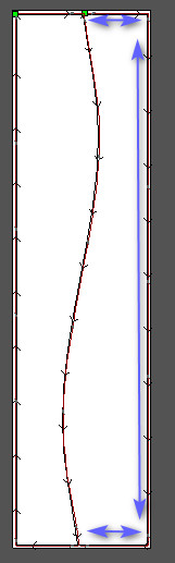

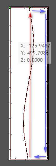

Добрый день. Подскажите как правильно построить траекторию по профилю. Есть щит из которого вырезаются 2 детали. Детали друг в друга вставляются (видно на рисунке). Один вектор замкнутый, второй нет. Первая траектория работает как надо, а вот ко второй есть вопросы. Т.к. вектор не замкнут, фреза идет по вектору, потом подымается на безопасную Z и возвращается в начальную точку вектора. Можно ли сделать так что бы программа начала резать с начальной точки, дошла до конечной, зарезалась еще и вернулась в начальную по вектору. Там снова зарезалась и по вектору до конечной. И так по кругу. Если можно то подскажите как.
Как есть сейчас (4800 просмотров) <a class='original' href='./download/file.php?id=141395&mode=view' target=_blank>Загрузить оригинал (24.34 КБ)</a>
Как есть сейчас
Как хочется (4800 просмотров) <a class='original' href='./download/file.php?id=141396&mode=view' target=_blank>Загрузить оригинал (19.07 КБ)</a>
Как хочется

Сгенерировать 1 проход туда
Сгенерировать 1 проход сюда
взять блокнот и скопировать нужное кол-во раз перемежаю нужным G1Z...
при некоторой удаче написать цикл прям средствами "стойки".

SVP писал(а):Сгенерировать 1 проход туда
Это я понял. Все гениальное просто :)
В ArtCam стандартного функционала для такой задачи нет?
SVP писал(а):при некоторой удаче написать цикл прям средствами "стойки".
А вот это не понял. Если можно растолкуйте, или скажите где почитать...
Сообщения: 5886
Re: Оптимизация траектории по профилю.
Понятие не имею что там есть в арткаме... его по-моему уже и не поддерживает компания-разработчик...
Почитайте на свою систему управление документацию, многие умеют циклы, к примеру, и выполнять G-код из других файлов тоже умеют...
