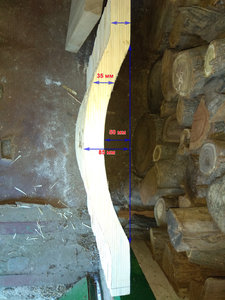

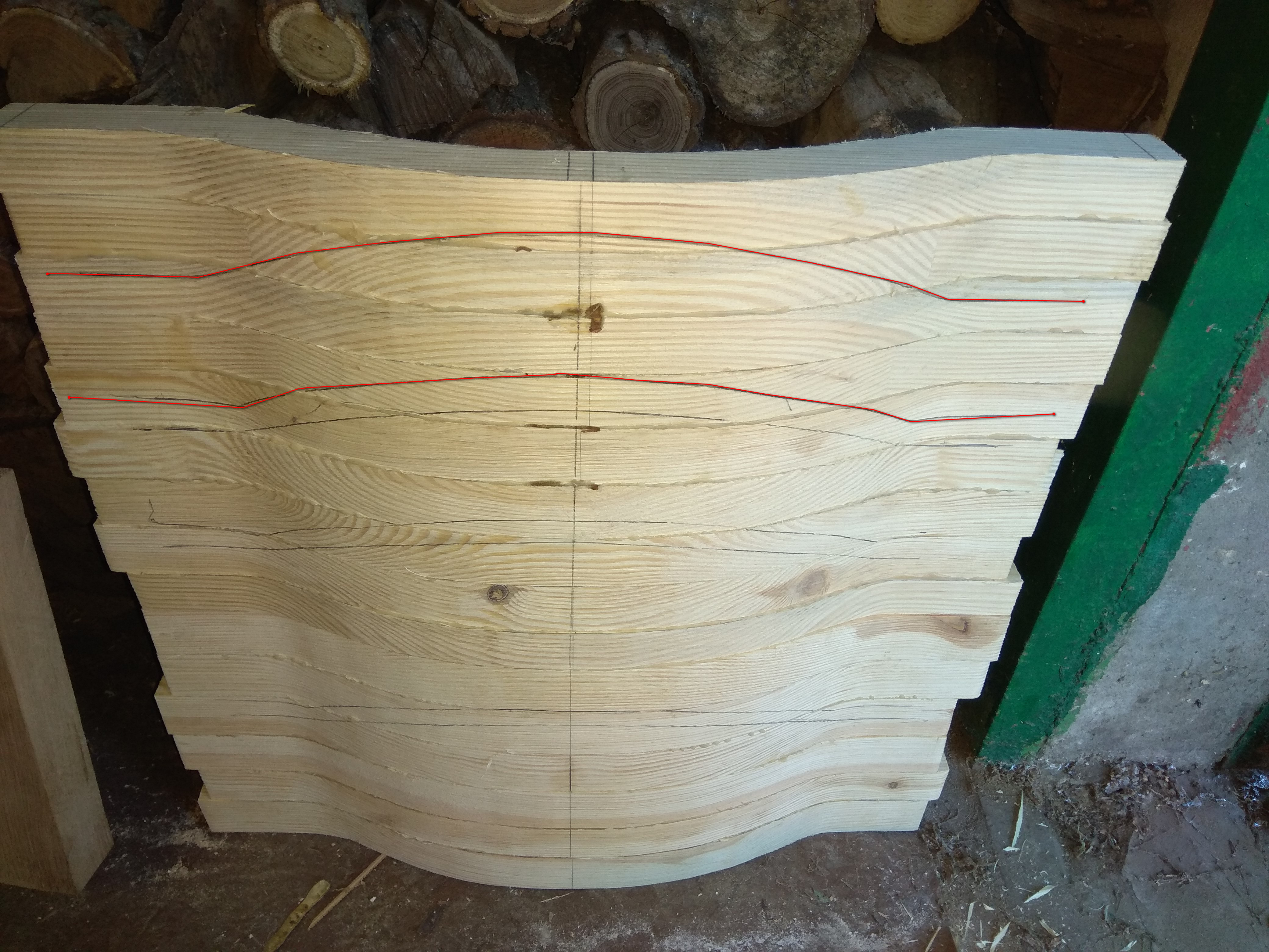

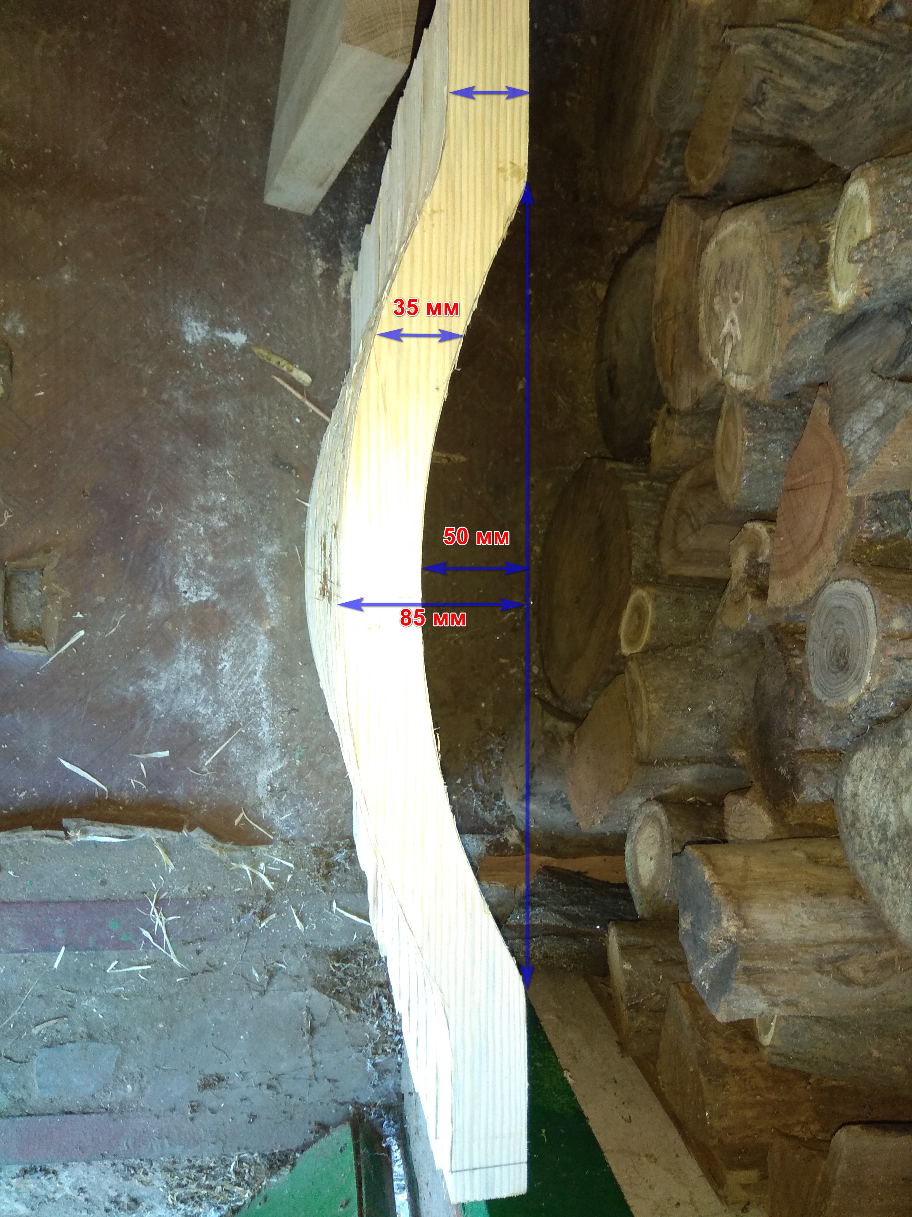

Есть заготовка специфической формы (фото 1). Необходимо сделать траекторию по профилю (на фото 2). Можно поставить просто сделать заготовку 85 мм, но тогда по времени это будет в 2,5 раза дольше. Будет резаться больше половины времени будет резаться воздух. Возможно ли сделать траекторию, что бы она резала именно по сечению заготовки. Так необходимо будет прорезать 35 мм. Надеюсь понятно изложил идею. Надеюсь на Вашу помощь!

Что мешает изобразить модель этой заготовки и сделать УП уже исходя из нее ?

Взять фрезу с 100мм рабочей частью и резать ей за 1 проход?

Зависит от из станка . Хватит ли жесткости для такой операции? Да и фреза будет миллиметров 8-10 диаметром

Taganrog писал(а):Что мешает изобразить модель этой заготовки и сделать УП уже исходя из нее ?
Вы имеете в виду сделать 3D модель? И сделать 3D траекторию?

megagad писал(а):Взять фрезу с 100мм рабочей частью и резать ей за 1 проход?
Какая для этого нужна фреза, и какие режимы? Скорость подачи, диаметр фрезы, обороты шпинделя?

Шпиндель 3,7 кВт
Направляющие hivin 25мм
Фрезы с рабочим полем 100мм нет, максимум 6мм / 50мм

Не помню, есть ли такая стратегия в арткаме.
В солидкаме - контур 3D.
Шестёркой, обороты что-то в районе 8-9000, подача наверное 1200.
За проход смело снимать миллиметров 6-8 можно.
Обработку вести по контуру, или слева-справа, по вкусу .. заглубление по спирали.
Если увидите что станок без проблем грызёт, то можно смело увеличивать режимы.
Естественно нужен стружкоотсос. Дабы фреза не перегревалась когда заглубится.

Построить 3д модель, сформировать УП, наложить эту УП на созданную модель. Если указать, что фреза сферическая - получатся плавные линии резки контура повторяющие форму модели, на станок подсунуть концевую Фрезу.
