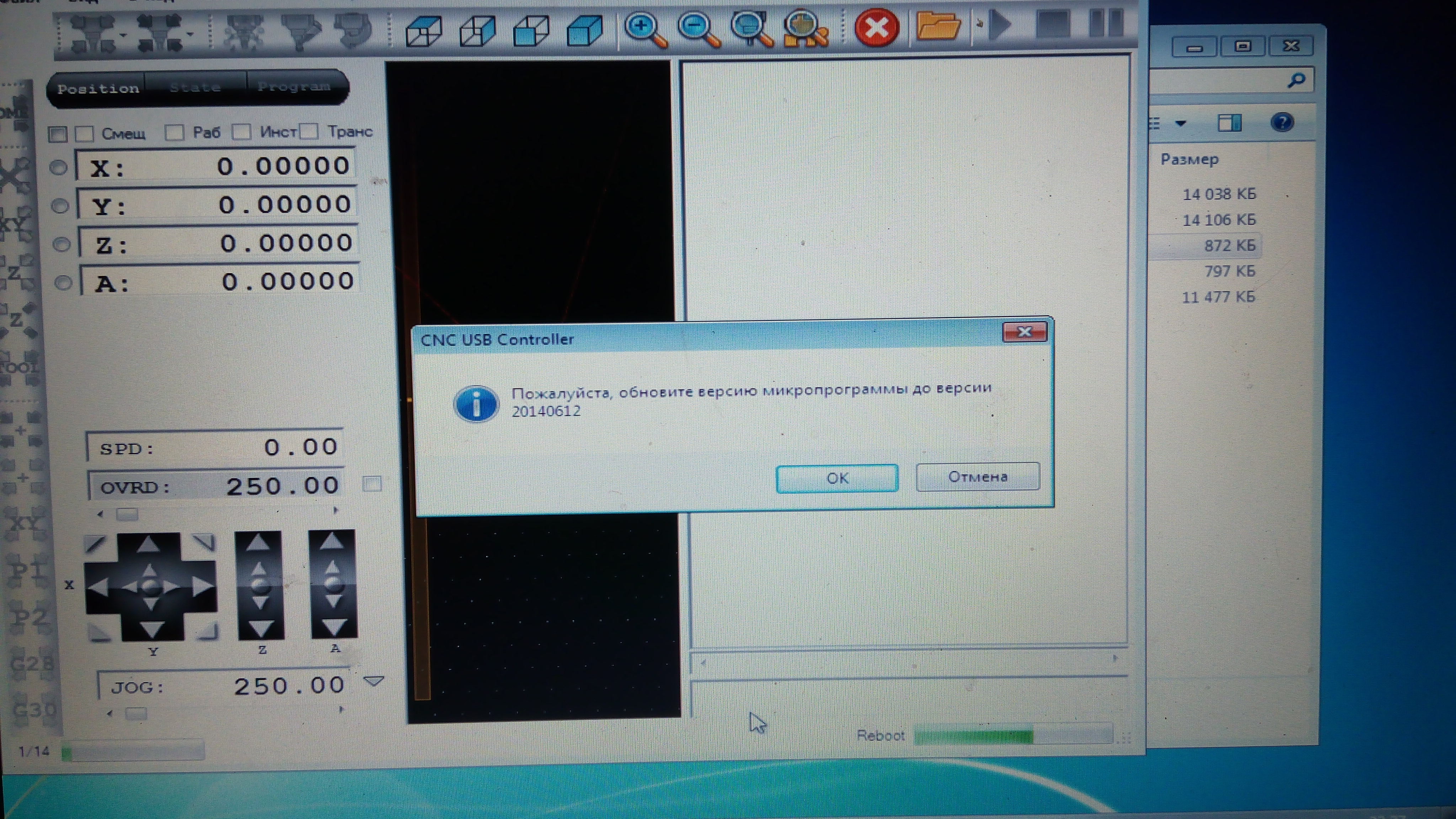

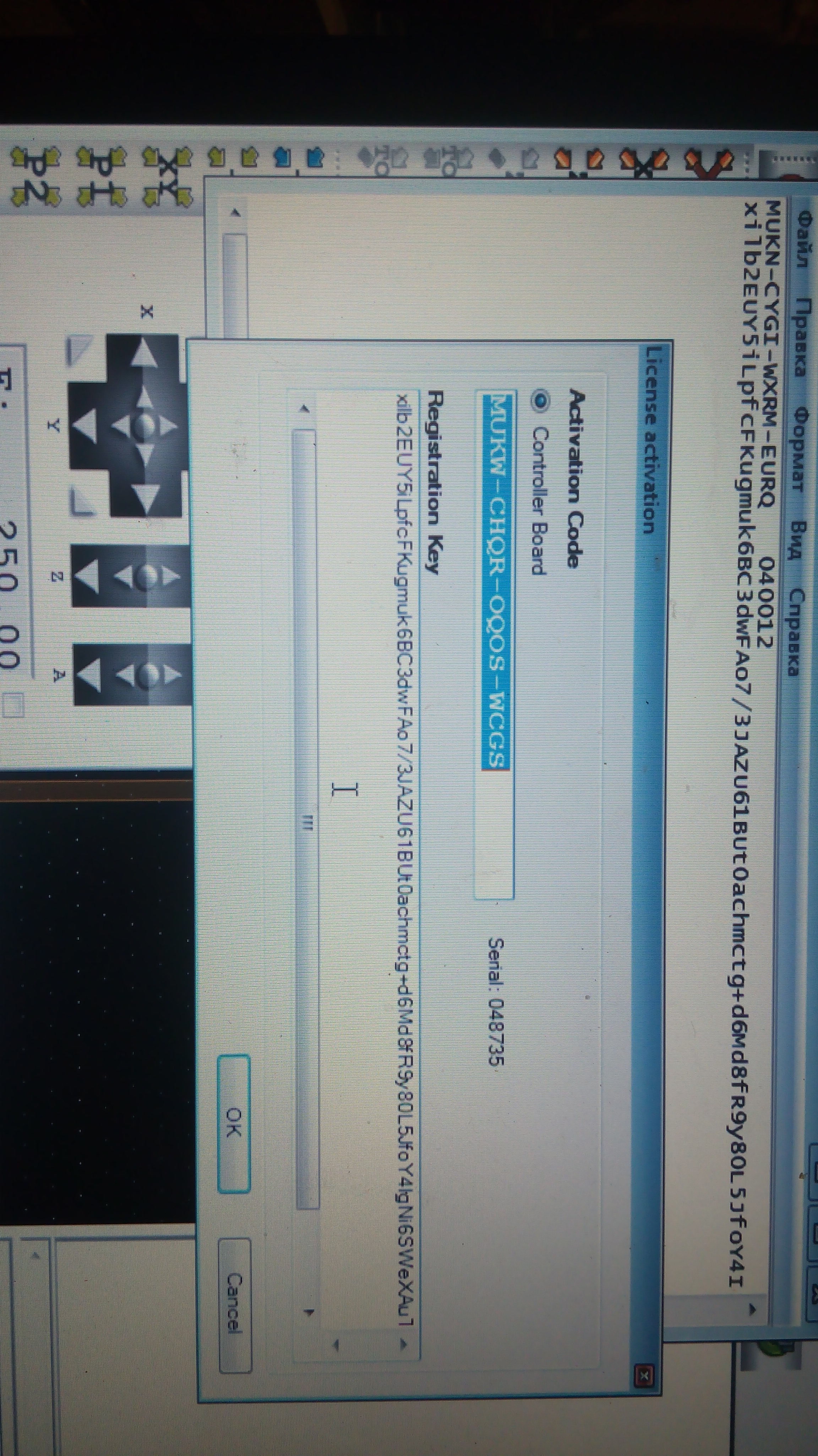

Прошу помощи , не могу активировать лицензиию
IMG_20180627_222753.jpg (2518 просмотров) <a class='original' href='./download/file.php?id=141906&sid=3c43b3353c58b72214a2925b5ffd6b49&mode=view' target=_blank>Загрузить оригинал (2.07 МБ)</a>
IMG-20180627-WA0000.jpeg (2518 просмотров) <a class='original' href='./download/file.php?id=141907&sid=3c43b3353c58b72214a2925b5ffd6b49&mode=view' target=_blank>Загрузить оригинал (1.83 МБ)</a>

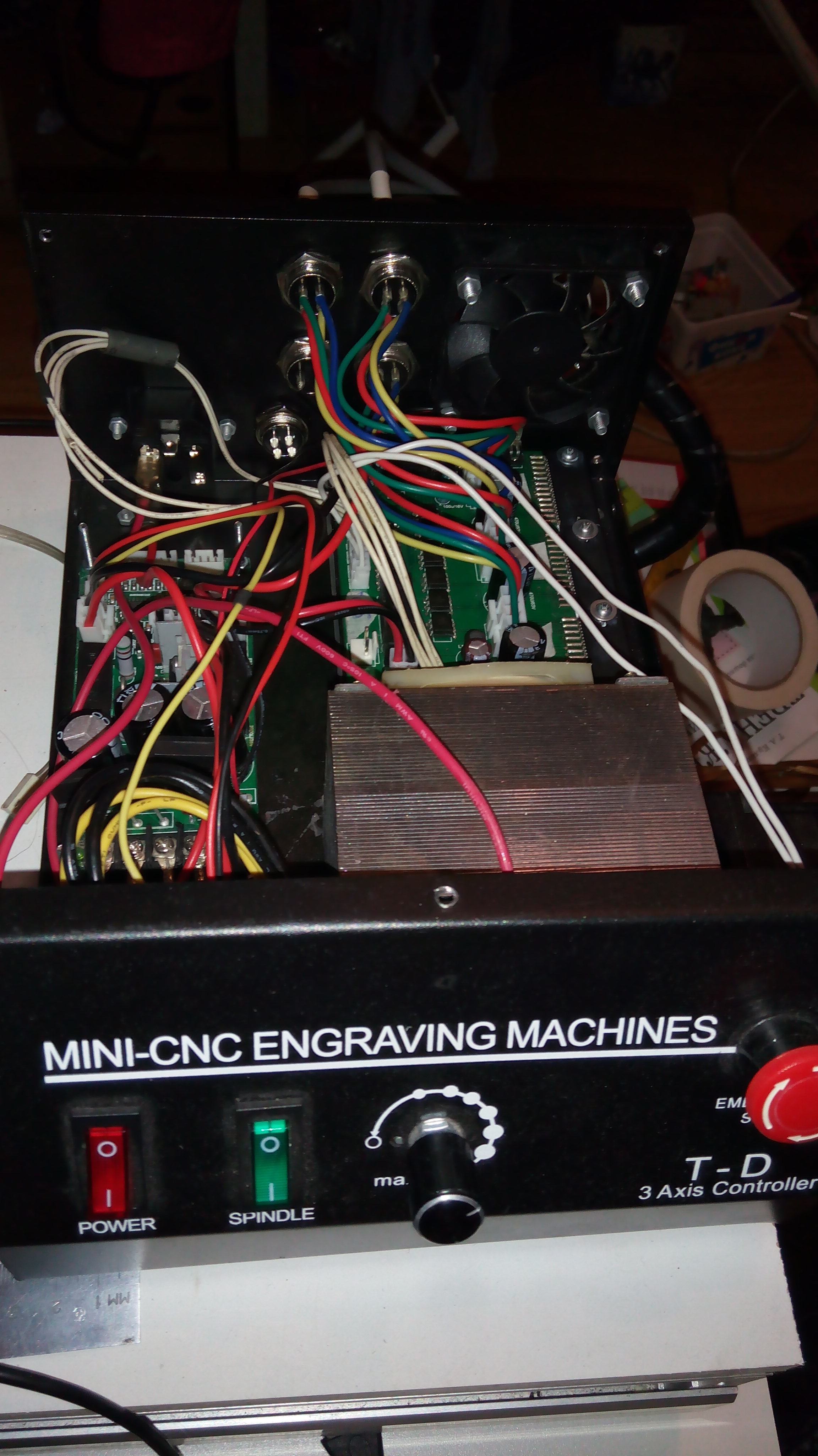

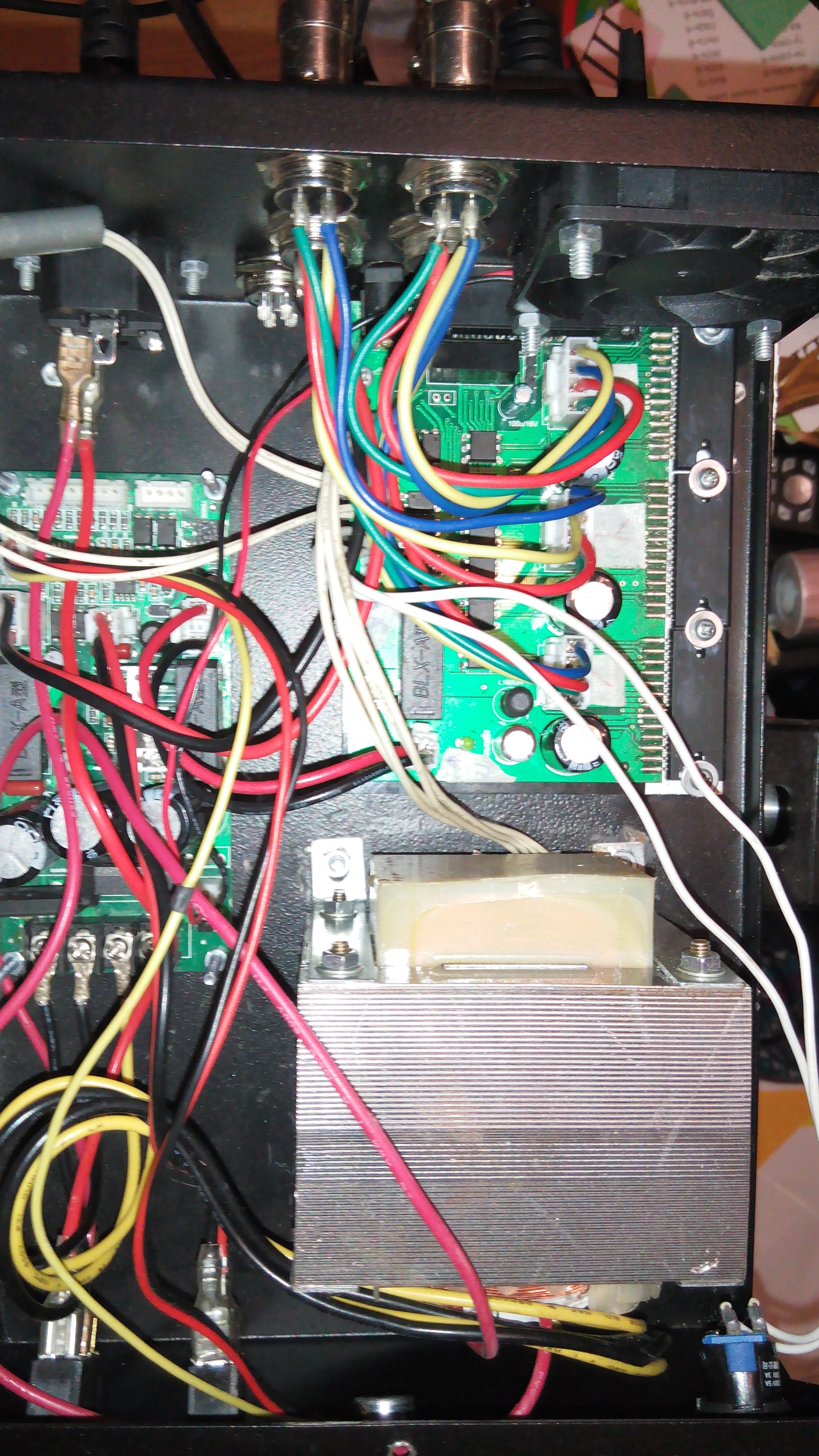

Плата jp382a
IMG_20180628_003920.jpg (2508 просмотров) <a class='original' href='./download/file.php?id=141908&sid=3c43b3353c58b72214a2925b5ffd6b49&mode=view' target=_blank>Загрузить оригинал (927.94 КБ)</a>
IMG_20180628_003906.jpg (2508 просмотров) <a class='original' href='./download/file.php?id=141909&sid=3c43b3353c58b72214a2925b5ffd6b49&mode=view' target=_blank>Загрузить оригинал (1.74 МБ)</a>

efefgsy писал(а):Прошу помощи , не могу активировать лицензиию
Хе. Я понимаю, что вы поступили "умнО" - обновили софт с офф. сайта и теперь хотите зарегистрировать китайским ключом. Читайте эту ветку и еще ветку про MK1, МК2 контроллеры и найдете все ответы на ваши вопросы. Ответы вас явно не обрадуют. Нельзя было обновлять софт.
P.S. подробности написал в личку

Мне отдали в таком виде
