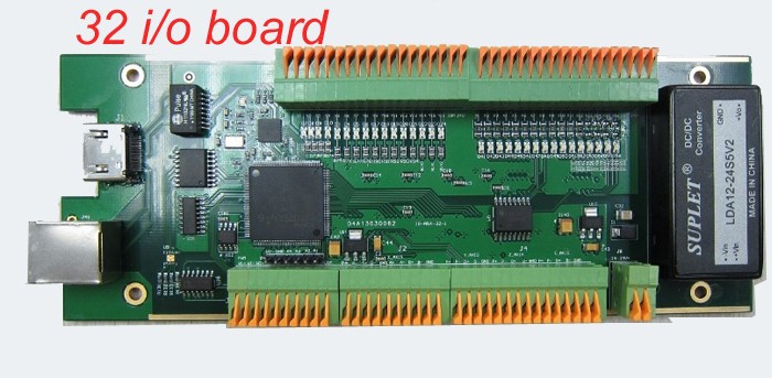

Посмотри пожалуйста в сторону готовой платы NVUM 6Axis CNC Controller. Может её лучше под LinuxCNC заточит?
Она построена на STM32F207VCT6 , есть сеть и почти всё необходимое для ЧПУ. Здесь на форуме её обсуждали и даже схемку выложили и нашли сервисный разъем для перепрошивки.
Китайцы такую плату-контроллер за 3500 рублей продают.

Этот?
http://s.aliexpress.com/u22QvIb6
интересно, почему там лимит в 200 КГц

Да, оно. Лимит явно софтовый, что смогли сделать китайцы для 6 осей.
Вот ссылка на внутренности контроллера Re: Помогите разобраться, контроллер DDLMV1 #141
И схема его Re: Помогите разобраться, контроллер DDLMV1 #150

Внимательно изучил разводку на плате и сравнил её с функциональной разводкой пинов STM32F207VCT6. И у меня плохая новость. Народные умельцы Китая генерируют step/dir не аппаратно, а программно. Большинство пинов, которые идут на step/dir, так или иначе не связаны с аппаратными таймерами. Отсюда и программный лимит в 200 КГц, что ещё не факт при одновременном выводе 6 осей.
Куда подключены входы не стал смотреть. Оптроны на входе довольно медленные (фронт и спад минимум по 5мкс). Могу поспорить, что функциональная разводка входных пинов сделана так, что половина из них не попадёт на нужные аппаратные входы для энкодеров.
Вощем, выводы неутешительные.
Re: Плата развязки для LinuxCNC (Ethernet + STM32)
Большинство драйверов ШД больше 200 кГц не примут.
Что до программной генерации - у меня в одной поделке (на STM32F072, 48 МГц) на генерацию одного шага вместе с выдачей и подсчетом шагов с учетом направления уходит около 40 тактов.
А при частоте 120 МГц эти 40 тактов выльются в 333 нс на канал. На 6 каналов - 2 мкс.
Итог - 200 кГц на 6 каналов программно выдать можно легко, да еще 60% времени на всё прочее останется.

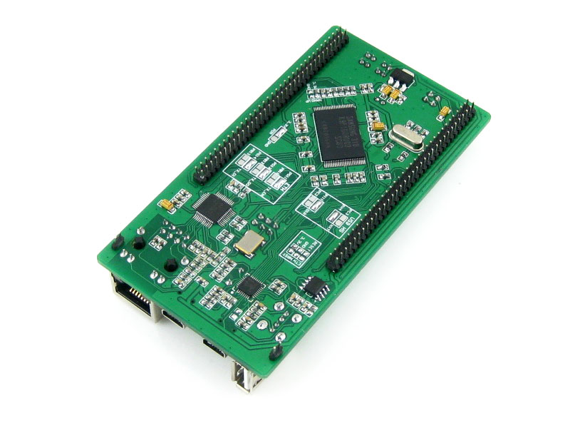

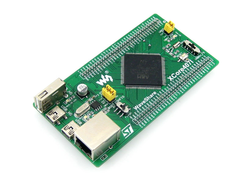

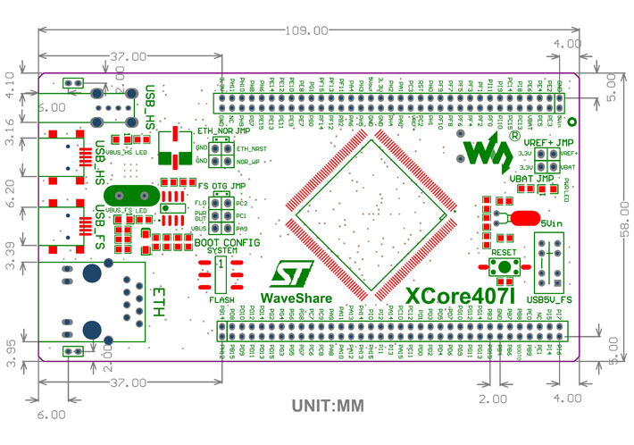

После продолжительных размышлений подобрал под этот проект готовую демо платку. Плата будет выполнять роль МОЗГа. Она будет втыкаться сверху непосредственно в плату развязки.
Waveshare XCore407I
Если закупаться в глубоком Китае, платка обойдётся не дороже 30$. На борту установлен богатейший многолапый проц (STM32F407IGT6) и все необходимое для полноценной работы с USB и Ethernet. Бонусом на борту имеется флэшка на 128 Мб.
Также планирую заюзать эту платку и под отдельный ЧПУ контроллер с веб-интерфейсом. Т.к. разные варианты прошивки можно будет заливать через веб-интерфейс, у будущих пользователей всегда будет выбор. Либо юзать с LinuxCNC, либо как отдельный контроллер или PLC.
Если в платке Waveshare XCore407I что-то меня не устроит, на очереди есть уже два других варианта - платка NUCLEO-F767ZI (30$) и просто отдельный проц STM32H750XBH6 (11$). Последний вариант - самый выгодный по соотношению цены к производительности. Но платку под него надо будет делать самостоятельно.
