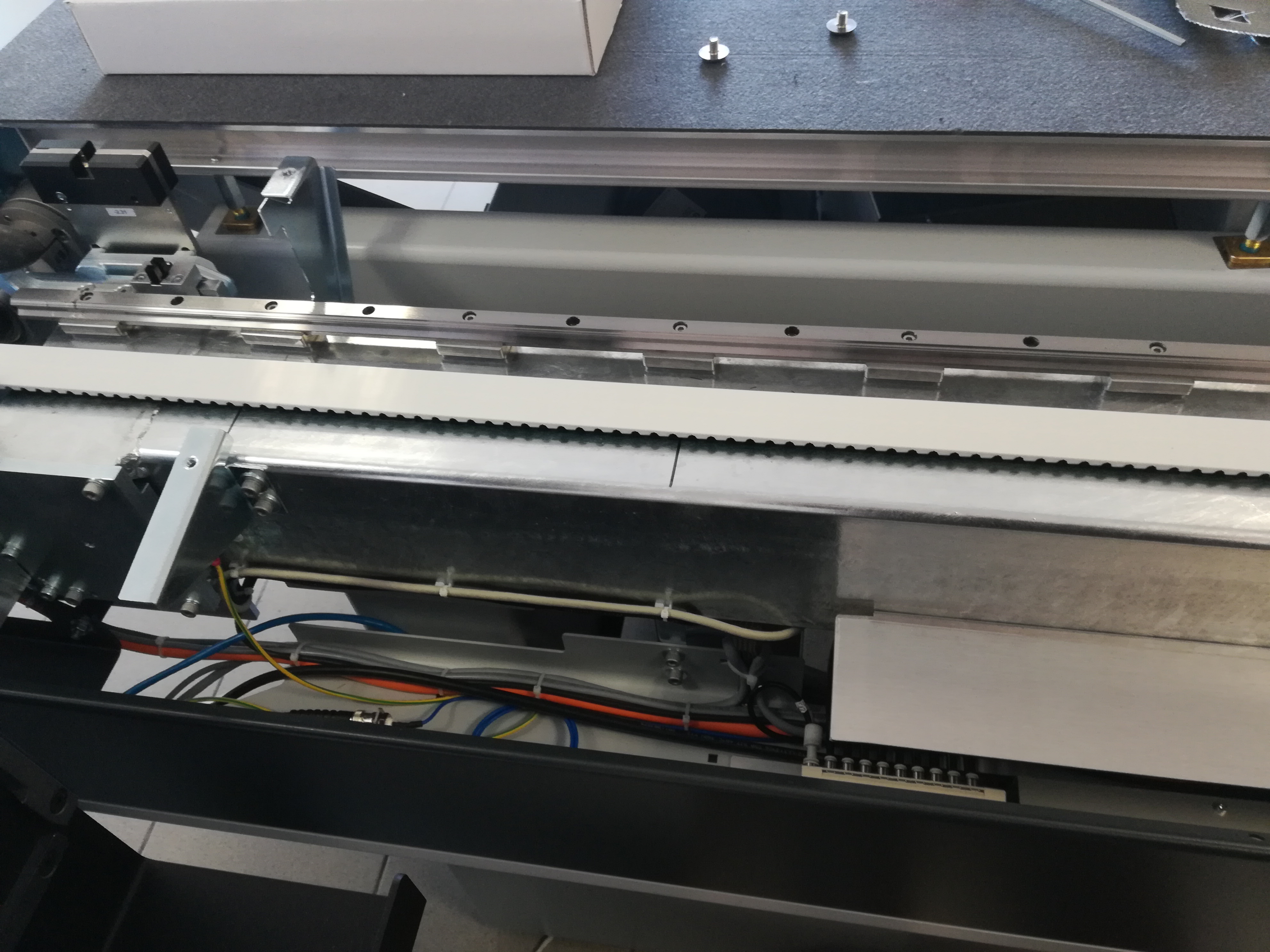

Argon-11 писал(а):Это модульное основание для установки рельсы.
Суть в том, чтобы такие как я, не имеющие обрабатывающих заводов под боком, больше не муд*хались с ручной шлифовкой оснований под рельс.
Имея набор таких модулей можно было бы собрать основание под рельс любой длины на любой станине.
Естественно, потребуется точная установка этих модулей на станине, но это, как мне кажется, на порядок проще, чем шлифовать непосредственно под рельс в двух плоскостях.
Т.е. было бы нечто типа этого:
На каттерах zund за очень много килоевро видел такую конструкцию:
ZUND (3505 просмотров) <a class='original' href='./download/file.php?id=141035&mode=view' target=_blank>Загрузить оригинал (2.44 МБ)</a>
ZUND
Там конечно не такие нагрузки, но фрезеры тоже стоят.
Может это поможет ТС?

neonas писал(а):видел такую конструкцию
К сожалению, плохо видно что там к чему.
neonas писал(а):Может это поможет ТС
Да я в текущем проекте не планировал что-то подобное внедрять, так, пространные измышления... На будущее разве что.

Если приглядется, то можно увидеть что рельса стоит на отфрезерованых площадках с буртиком длинной 30-50 мм. Сами площадки стоят на шлифованой трубе.
Зачем так сделанно - ума не приложу.

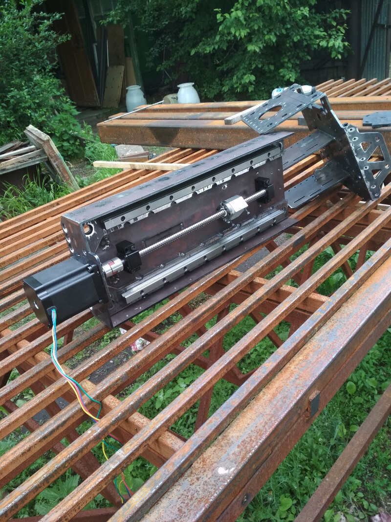

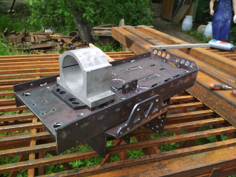

платформы Y и Z, примерка
IMG_20180619_105411.jpg (3140 просмотров) <a class='original' href='./download/file.php?id=141480&mode=view' target=_blank>Загрузить оригинал (165.61 КБ)</a>
IMG_20180619_105420.jpg (3140 просмотров) <a class='original' href='./download/file.php?id=141481&mode=view' target=_blank>Загрузить оригинал (143.24 КБ)</a>
IMG_20180619_105449.jpg (3140 просмотров) <a class='original' href='./download/file.php?id=141482&mode=view' target=_blank>Загрузить оригинал (146.07 КБ)</a>
IMG_20180619_111208.jpg (3140 просмотров) <a class='original' href='./download/file.php?id=141483&mode=view' target=_blank>Загрузить оригинал (82.39 КБ)</a>
