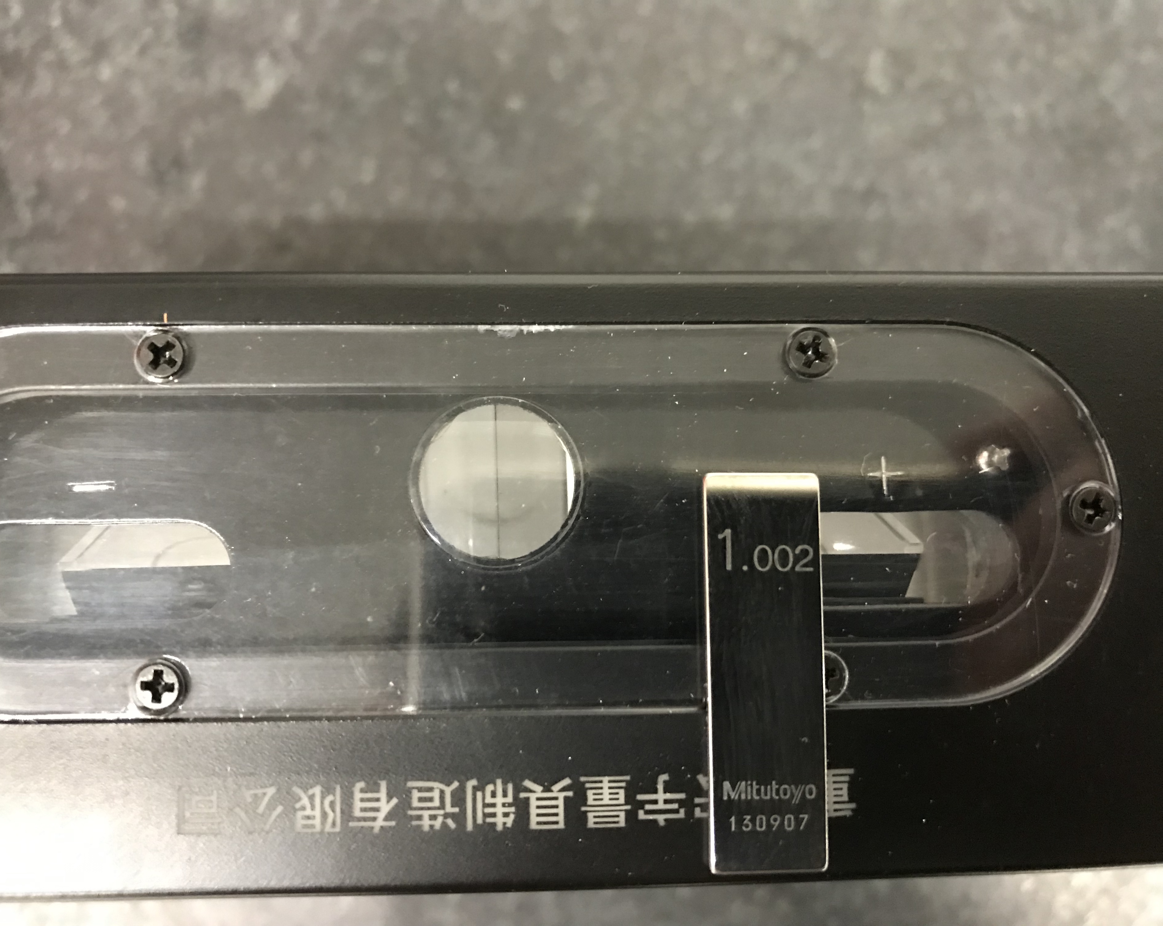

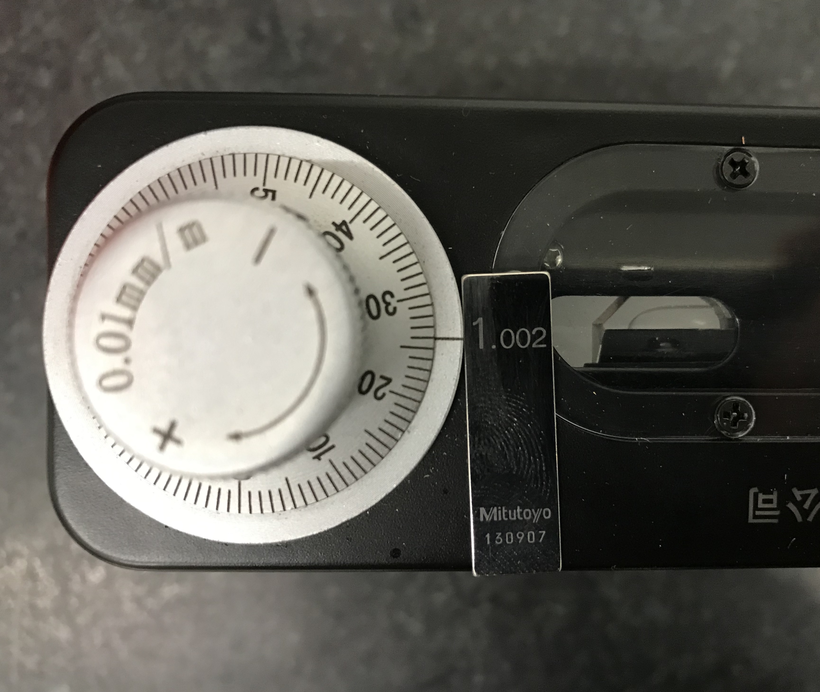

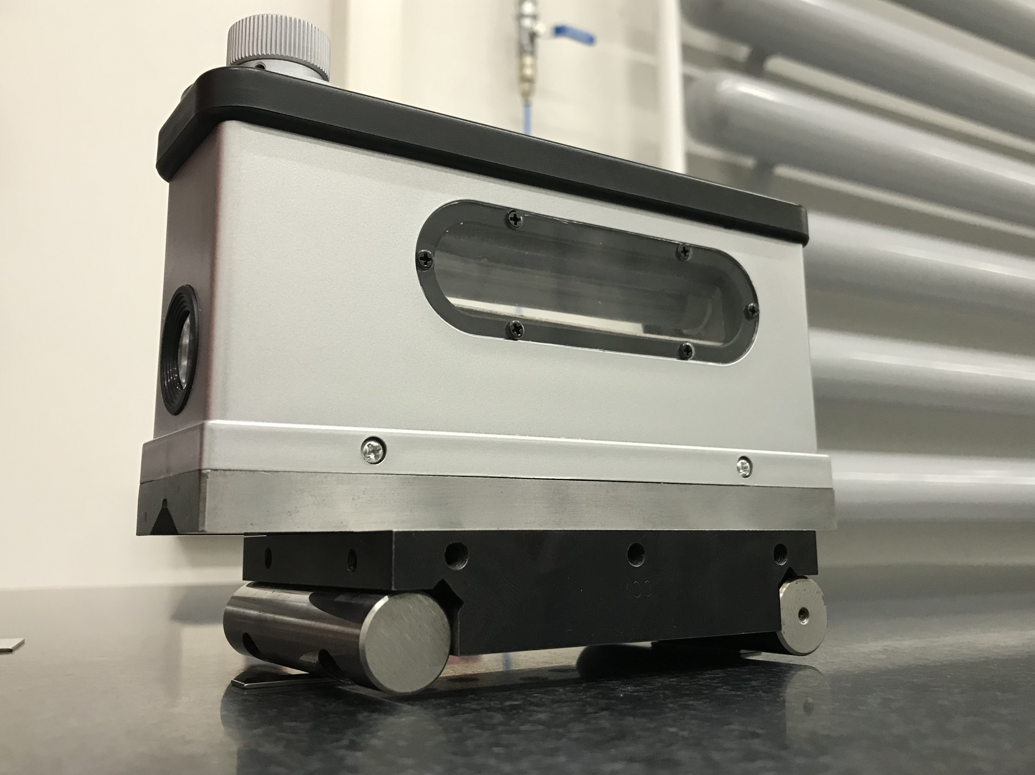

Обзавёлся коинцидентным уровнем 0.01мм/м
Проверял на синусной линейке 100мм и плитками кмд с разницей в микрон, ради интереса.
Все отчетливо ловится)
Проверял и нашу плиту к слову, по лимбу отсчёт в ~2-3мкм находил. Сразу оговорюсь таблицы не строил не пересчитывал.
Шатание плиты исключено, выставлял коллега по работе в горизонт брусковым уровнем 0.02мм/м а до этого выставил ноги по полу.
Уже бегло проверил этим уровнем винты салазок нашего станка Mikeon vce pro, есть но не критичный.
Заметил интересный эффект прогиба обычной поверочной ШП линейки 630мм, на краску сплошное пятно, по уровню горб в 7мкм выявлен уровнем. Поэтому не отбрасываем точки Бесселя, если хотим хорошо. жду гранитную линейку или начну восстанавливать свой мостик.
