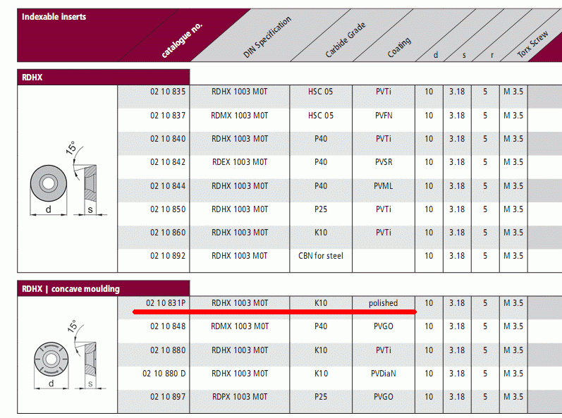

это немцы. весьма хорошего качества. думаю по оферу за полтос отдаст запросто. резьбы м12. под 10мм переточить не проблема. Но к ним нужны пластины RDHX 0210831P - это полированная пластина специально для обработки АЛа. а их в продаже нету. Вот че говорит каталог по пластинам к этой голове:
Буфер обмена02.gif (2683 просмотра) <a class='original' href='./download/file.php?id=140768&mode=view' target=_blank>Загрузить оригинал (86.72 КБ)</a>
как видно из таблички - все пластинки для обработки "неуглеродных металлов" идут и для черновой, и для получистовой и для финишной отделки. но если пластины 02-10-880 (и D) имеют покрытие, что даст скругление режущей кромки (ибо покрытие не позволит иметь бритвенно острую кромку) то 831-ая пластина не имеет покрытий + полированная + более твердая. что собственно и есть идеальный вариант для АЛа.
Тот же каталог дает замену для данной пластины на стандартные "исошные":
Буфер обмена01.gif (2683 просмотра) <a class='original' href='./download/file.php?id=140767&mode=view' target=_blank>Загрузить оригинал (74.41 КБ)</a>
Как видно - все сводится к стандартной пластине RDHX 1003 M0T.... Но засада в том, что RDHX1003M0T - не регламинтирует вид покрытия и геометрии. к этой пластине сводятся и 02-10-880... :(

первая - видно что морда лица полированная, но геометрии как таковой вообще ноль. то есть тупо плоская морда. резать будет с жестким ударом и вероятно наклепом. потому как схода для стружки нет вообще. обработка будет "на сдвиг"....
Вторые (гарант) - геометрия уже интересная, но покрытие какое то лютое. дальнейшая проверка по модели и UNI коду дает еще более интересную картинку... пробивается вот такая пластинка: https://www.hoffmann-group.com/GR/el/pa ... T/p/212254
описание ее можно поглядеть на русском: http://elbase.pro/products/view/4939094
конечный итог - что в каробке - ХЗ.. пластинки интересные, геометрия интересная, но что это и под что - хз.. я бы предположил что это что-то чистовое по нерже и жаропрочке. (по покрытию)... по АЛу работать будут но полированный вариант определенно лучше.. такшта вариант интересный, но без гарантий :(

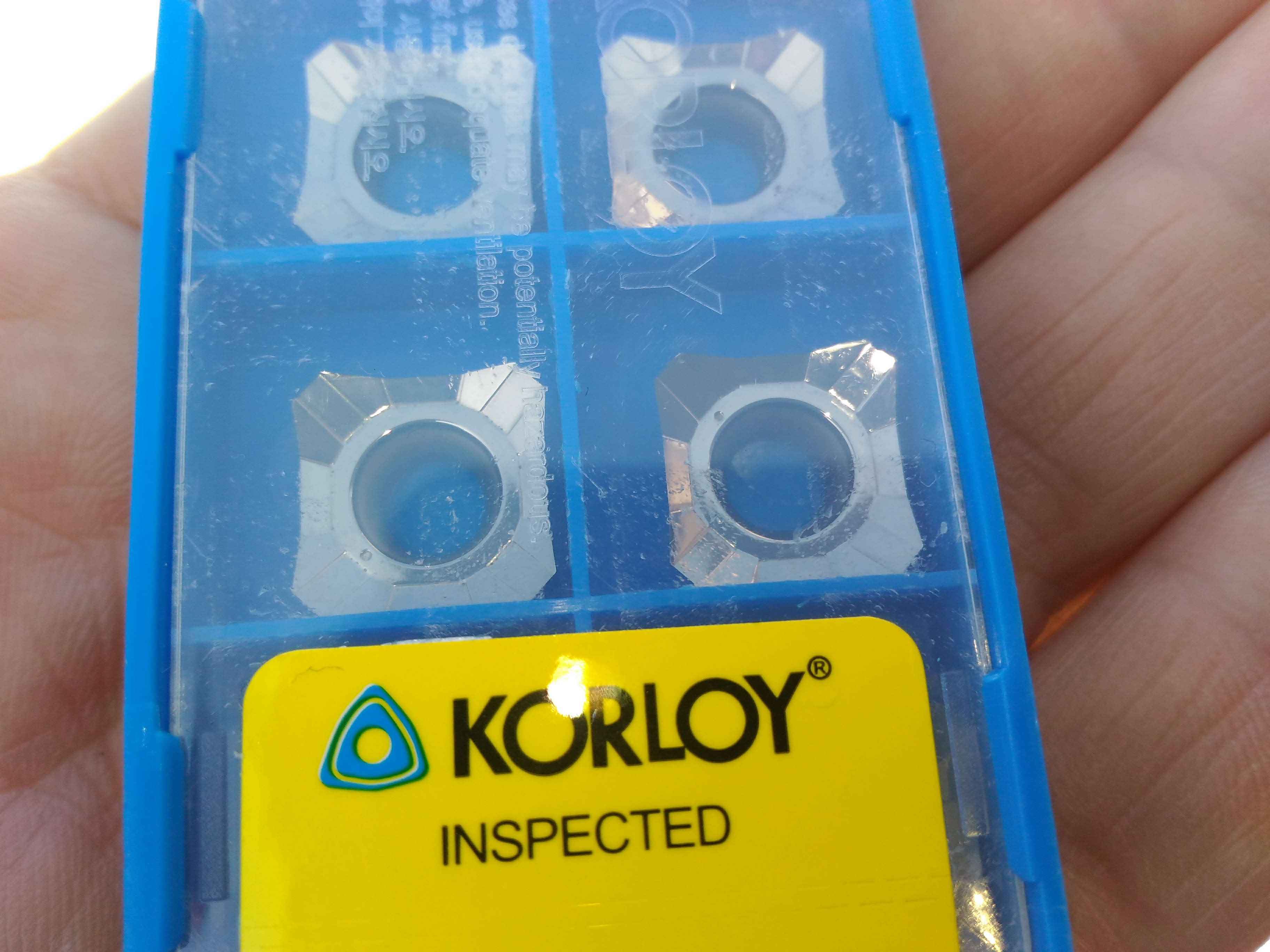

Скоро придут такие пластинки для Ала, будем испытывать https://www.ebay.com/itm/High-quality-1 ... 2749.l2649 Пробовали больше размером пластинка 1604, без СОЖ. Понравились ;)

По видяшке что Саня ссылку дал - очень правильная и полезная информация. По пластинкам - да, все верно. основная засада счас в том что наши узкоглазые друзья слишком ретиво отслеживают все на что есть спрос... ;) Макс - сделай хорошую фотку пластинки без упаковки. Ну и могу в принципе сделать небольшой тестик по пластинкам. что и как режет Ал. но скорее всего после выходных - счас времени нету - добиваю заказ. на вскидку штук 4-5-6 однотипных пластин с разной геометрией есть. для АЛа есть пара специальных геометрий и искуственный алмаз. недавно приехал - еще сам не пробовал.

frezeryga писал(а):Больше склоняюсь к такому варианту.
фото пачки с обратной стороны или полное название.
