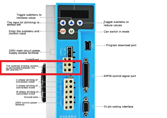

И так, к LCDA2260H подключил питание, двигатель. Вопрос вот какой:
У меня интерфейсная плата DB25-1205. Вопрос, на нее кидать вот с этих контактов?(На картике обвел. ОООчень не хочется что-нить спалить))))))))))
Помогите!
Скриншот 05-06-2018 114122.jpg (6094 просмотра) <a class='original' href='./download/file.php?id=140568&mode=view' target=_blank>Загрузить оригинал (72.85 КБ)</a>
maxx2000orel
Сообщения: 357
Репутация: 94
Re: LCDA2260H помАжитееее! Очень прошу )
Сообщение maxx2000orel »
туда подключается тормозной резистор,а сигналы управления к CN2

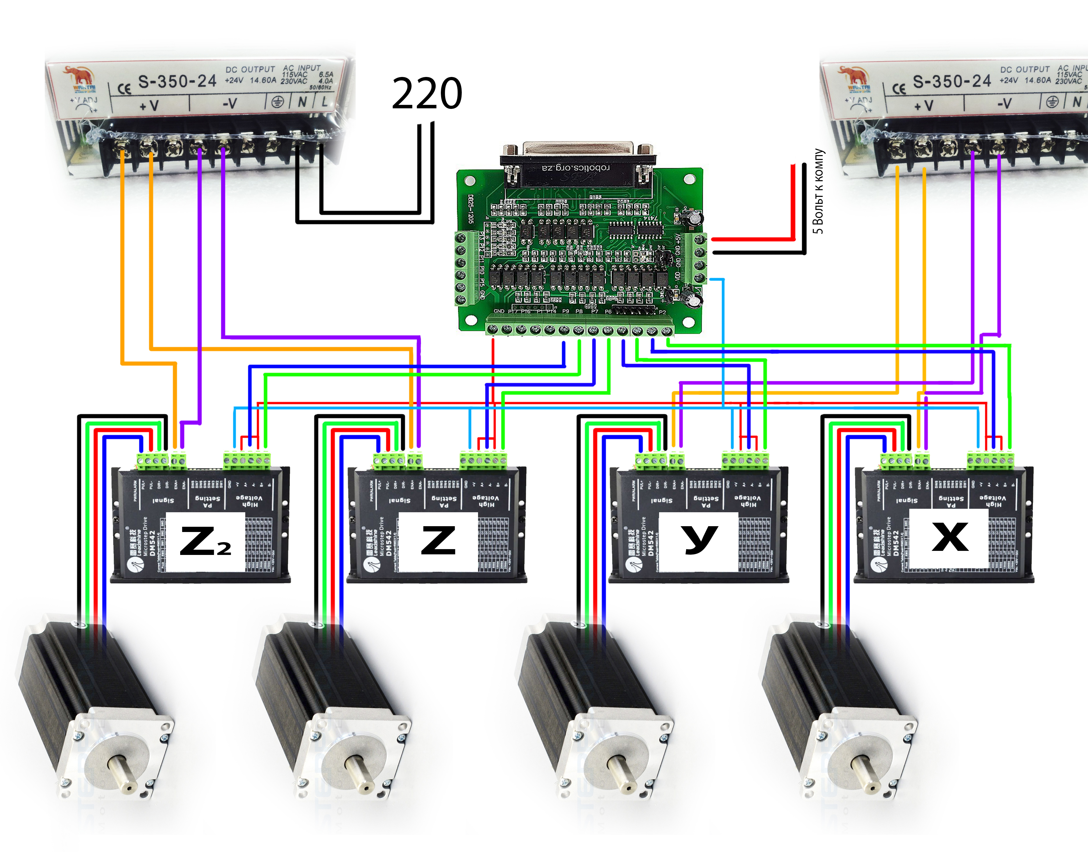

Вот смотри у меня к 25 привязаны драйвера, по схеме, прикрепляю картинку, тут тоже к негативам кидать? и надо ли что-то перемыкать? ((
схема.jpg (5986 просмотров) <a class='original' href='./download/file.php?id=140654&mode=view' target=_blank>Загрузить оригинал (3.49 МБ)</a>
maxx2000orel
Сообщения: 357
Репутация: 94
да, можешь по этой схеме подключить.
