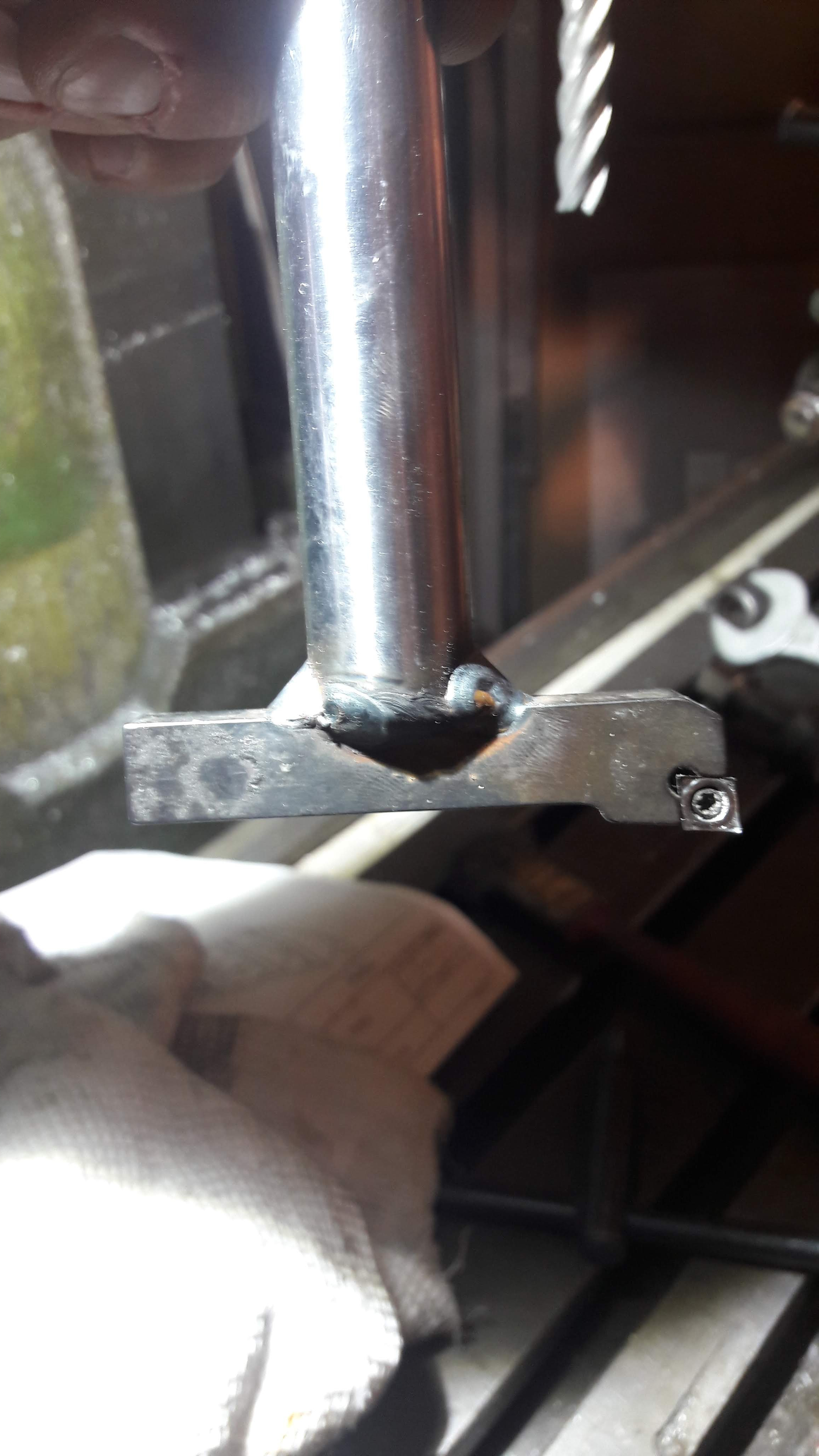

Как раз пару недель назад сделал такую.
Колхоз страшный но работает отлично. Делали на глаз за 5 минут - диаметр около 70+, хвостовик 20мм (хвостовик кусок направляшки). Работает на 6р12 на 800-1000 оборотов. Торцевать алюмишку стало просто сказочно. Уже думаю сделать такую же только по длиннее.
Если делать на скоростные шпиндели - то надо делать короче и потом постараться отбалансировать, в токарнике поставить центр на приваренную часть и на хвостовик и в центрах балансировать.
20180605_142224.jpg (2930 просмотров) <a class='original' href='./download/file.php?id=140667&mode=view' target=_blank>Загрузить оригинал (871.12 КБ)</a>

Nick писал(а):Уже думаю сделать такую же только по длиннее.
Сделал себе таку регулируемую. Стоит токарный резец со сменными пластинками. Ал и сталюка блестит после такой обработки ;)

Балеринка из резца хороша только для чистовых проходов с небольшим стемом. А если надо драть и габаритить лучше использовать взрослую сковородку. У меня для торцовки профилей 100мм китайская кривая канеш но дерет бодро по 5мм с профилей за раз снимаю.

frezeryga писал(а):У меня для торцовки профилей 100мм китайская кривая канеш но дерет бодро по 5мм с профилей за раз снимаю.
Ставил 2мм за проход, подача 200, болванка толщиной 60мм. Без видимой нагрузки. Наверняка и больше сможет, но под рукой был резец только под самую маленькую пластинку, поэтому больше не пробовал ставить.
