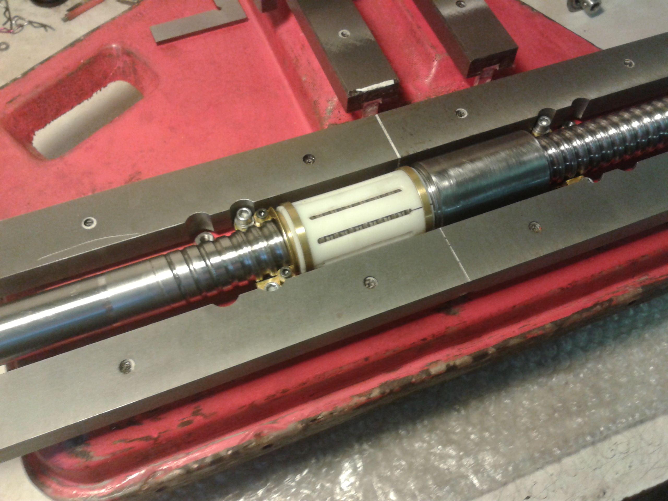

Сообщения: 5414
Re: Маленький шлифовальный из полимергранита
Эдуард, прошу пардону - забыл выложить обещаные фотки..
IMG_20180608_184300.jpg (5961 просмотр) <a class='original' href='./download/file.php?id=140955&mode=view' target=_blank>Загрузить оригинал (365.12 КБ)</a>
IMG_20180608_184227.jpg (5961 просмотр) <a class='original' href='./download/file.php?id=140956&mode=view' target=_blank>Загрузить оригинал (568.06 КБ)</a>
IMG_20180608_184236.jpg (5961 просмотр) <a class='original' href='./download/file.php?id=140957&mode=view' target=_blank>Загрузить оригинал (443.48 КБ)</a>
IMG_20180608_184248.jpg (5961 просмотр) <a class='original' href='./download/file.php?id=140958&mode=view' target=_blank>Загрузить оригинал (462.07 КБ)</a>

Спасибо Алексей,хорошо что и упоры сфоткал.

до тнк мне далеко....а эта железка от рулевой рейки,катанная и шлифованная дорожка,если и есть биение - то в сотку ,не более.Мне на перемещение стола пока хватит. Шаг - 8мм.
