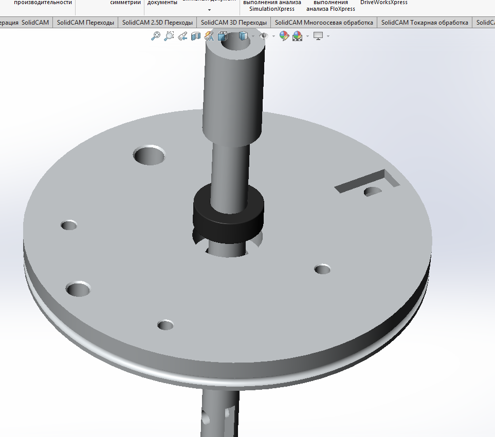

Товарищи, подскажите, как по вашему мнению поступить в данной ситуации.
Есть проект аппарата для горячего литья силикона.
Общий смысл такой, что в цилиндрической емкости нагревается силикон с постоянным помешиванием, затем в камеру подается 1,5-2 очка давления и смесь выдавливается в форму.
Через верхнюю крышку нагревательной камеры проходит вал, на котором крепится лопасть, размешивающая состав.
На вал предполагается сажать подшипник внешним диаметром 19 и внутренним 10 мм.
Что меня беспокоит в этой конструкции:
КТР алюминиевого сплава, из которого сделана крышка, в 2 раза примерно больше КТР стали, из которого сделана внешняя обойма подшипника.
Т.е. отверстие, куда будет посажен подшипник Ф19 мм, при нагревании на 160 градусов (а это предполагаемая рабочая температура) увеличится на 22,2*0,019*160 = 66,88 или примерно на 7 соток.
А обойма подшипника, соответственно, на 13*0,019*160 = 39,52 или примерно на 4 сотки.
Выходит около 3 соток разницы.
Будет ли подшипник в таком случае выполнять свою функцию? Быть может, его следует усаживать в посадочное место "на горячую", дабы задать предварительный натяг?
Или в подобном узле целесообразней применить бронзовую втулку?

В таких конструкциях применяются подшипники, работающие враспор или врастяжку и проблема просто не возникает.

AAN, а можно примеры? хорошо бы маркировку...

Не проще ли на горячую посадку и собрать?

Может и проще... Меня интересует ещё, как подшипник и его смазка будут реагировать на горячий силикон.
Может, действительно втулочку бронзовую будет лучше?

Umnik писал(а):втулочку бронзовую будет лучше?
Возьмите берильку и на хорошем штоке тоже будет отлично.

Umnik писал(а):AAN, а можно примеры? хорошо бы маркировку...
На правильных радиально-упорных подшипниках: https://studfiles.net/preview/1699815/page:9/ рис. 3.12
Маркировку чего?

Берилька - это что есть?

БрБ2Т
Re: Сочленение материалов с разным КТР
Дорогой материал, но как подшипник скольжения работает на отлично, проверено :)
