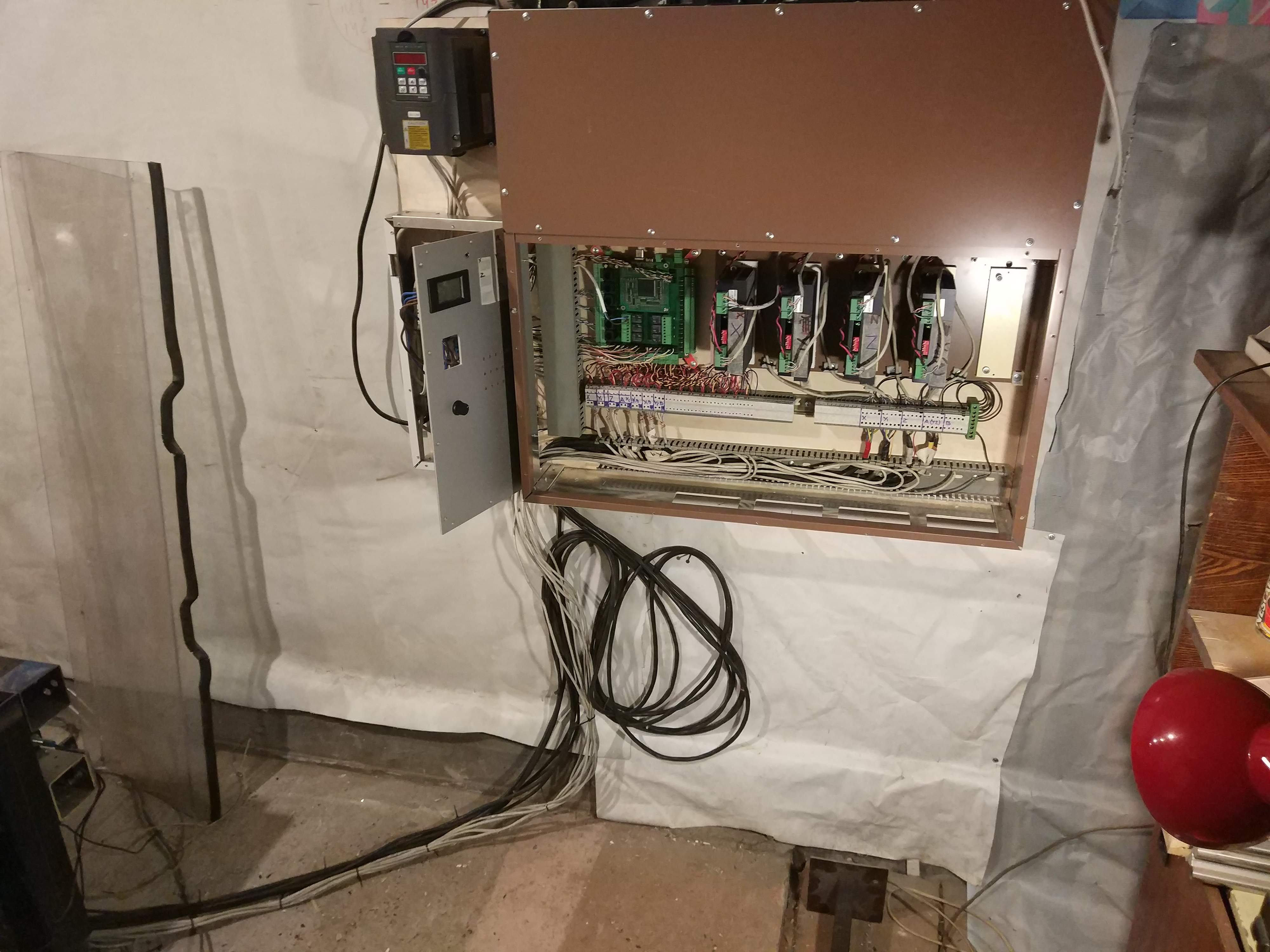

немного починил старую Z
IMG_20180520_223518.jpg (6092 просмотра) <a class='original' href='./download/file.php?id=139497&mode=view' target=_blank>Загрузить оригинал (4.82 МБ)</a>
начал провода тянуть

продолжаю модернизировать

:thinking: а нафиг стока индикаторов то ?? :thinking:

хотел сначала диодики поставить на каждый БП .
но блин есть эти вольтметры , вот решил их вместо диодиков индикаторных поставить. зато наглядно на каждый бп видно работу
2 года собирался так сделать еще на старом блоке
http://www.zavetrom.ru
понял. не, я не против. просто на предыдущих фото на некоторых вроде напруга видна, на других нули. по этмоу и задал вопрос. хотя сам бы делать не стал. удачи.

ябы тоже н е стал . но появилась возможность и был год назат косяк один- стал глючить один движок
все перебрал блин . оказалось залючил БП толи кондеры подсели толи хз но в нем при нагрузке падала напруга . . еслиб я видел наглядно напругу каждого бп то стазубы нашел причину. выличил заменой БП

Этот ЩУ будет висеть в чистом помещении?
Вентиляторы я бы поставил на нагнетание воздуха в короб(те, снизу на вдув), и при чем через фильтры. А выход -просто через сетку, "самотеком". Излишнее давление внутри короба обеспечит отсутствие пыли внутри. Если они будут откачивать из короба воздух - получается пылесборник, что черевато выходом из строя тех же самых БП.
Это просто совет/наблюдения/опыт.

с низй стоия фильтры как на пылесосе.
при нагнетании увеличивается количество пыли раз в 5
а при всасывании ее меньше и при этом фильтры частично само стряхивающие сделаны.
начал делать уже пульт управления.

Фильтры перед кулерами ставить. Избыточное давление не даст пыли проникнуть мимо фильтров.

как вариант,автомобильный фильтр а внутрь вентилятор воздух нагнетаем в шкаф.

не больше долгожданное продолжение модернизации
было с 2015г так

будет вот так

процесс идет пока что.

Сообщение master_70 »
https://youtu.be/dOkubUYLyrA
заработало .
https://youtu.be/dMAEFCasZGg
ну те настройки при которых заработало
