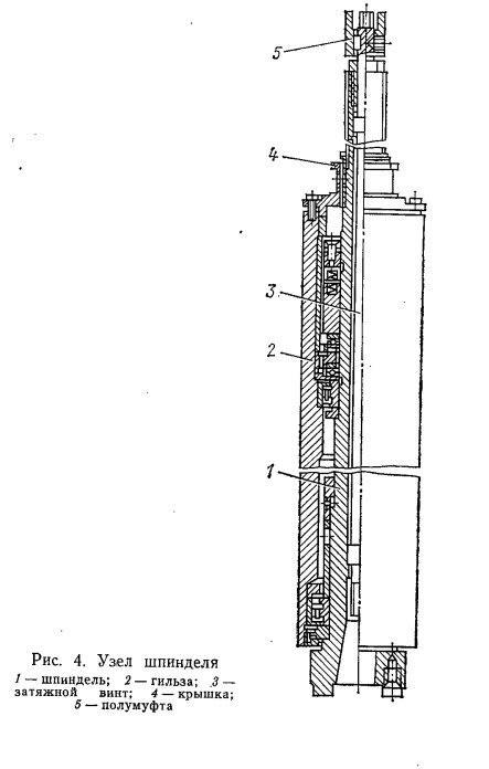

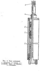

В паспорте есть картинка с изображением сечения шпинделя, качество не очень, думаю если разбирать шпиндель можно потом не собрать так точно как на заводе. Да и вроде надо 2 радиально-упорных ставить, чтобы воспринимали осевую нагрузку в обоих направлениях. Надо подумать, пока выбор электродвигателя на самом первом месте.
шпиндель 2431СФ10.jpg (6777 просмотров) <a class='original' href='./download/file.php?id=136167&mode=view' target=_blank>Загрузить оригинал (46.46 КБ)</a>

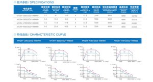

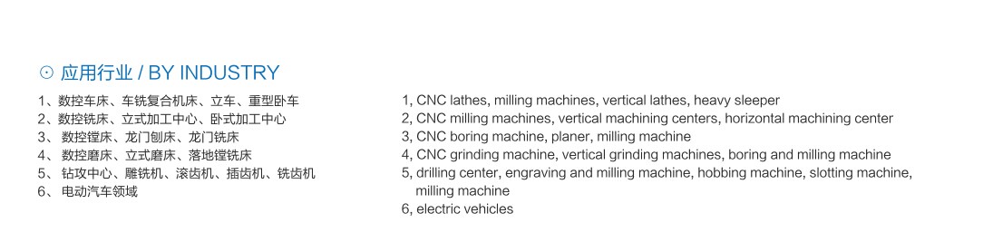

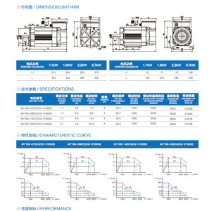

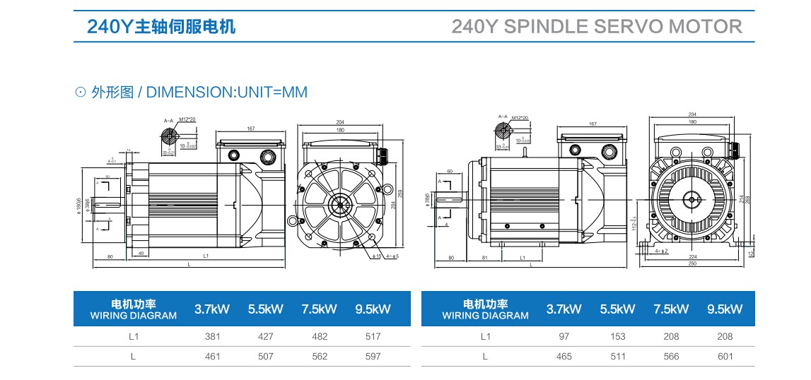

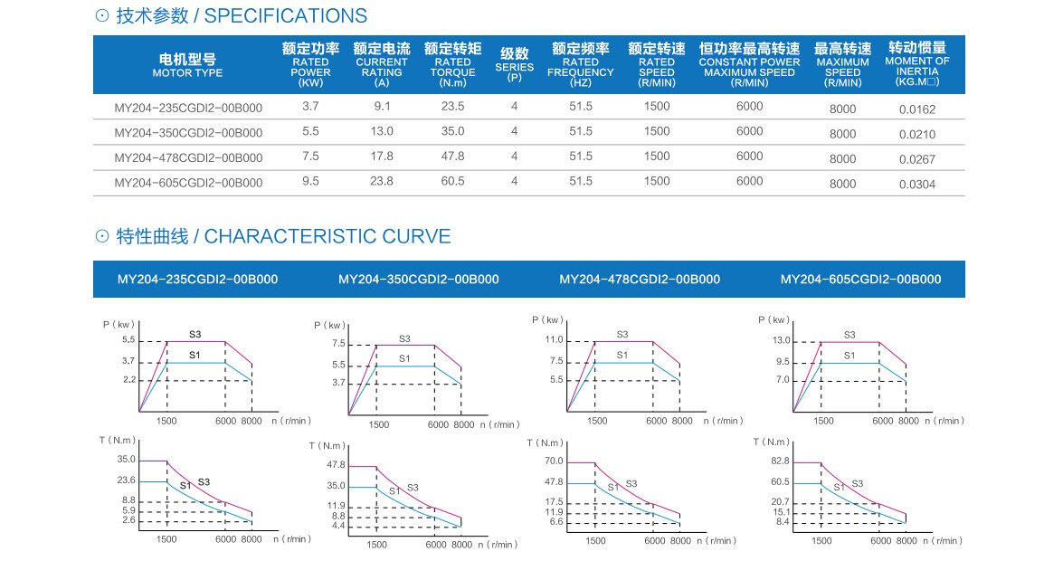

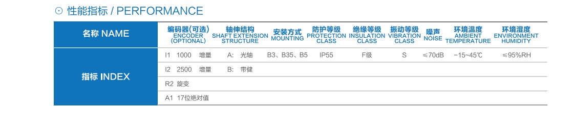

Начинаю присматриваться к китайской шпиндельной серве. Общался с китайкой из Mige, очень заманчивые у них цены. Я рассматриваю такие варианты: MY204-350- 5.5кВт - 300$, MY165-235-3.7кВт - 270$. MY165-235 мне больше подходит по габаритам фланца и вес. Ещё предлагают драйвер из серии GT600 Shenzhen EasyDrive Electrical за 295$. Кто-нибудь использует такие сервы?
spindle+motor1.jpg (6712 просмотров) <a class='original' href='./download/file.php?id=136770&mode=view' target=_blank>Загрузить оригинал (125.56 КБ)</a>
spindle+motor2.jpg (6712 просмотров) <a class='original' href='./download/file.php?id=136771&mode=view' target=_blank>Загрузить оригинал (144.1 КБ)</a>
spindle+motor3.jpg (6712 просмотров) <a class='original' href='./download/file.php?id=136772&mode=view' target=_blank>Загрузить оригинал (50.64 КБ)</a>
spindle+motor4.jpg (6712 просмотров) <a class='original' href='./download/file.php?id=136773&mode=view' target=_blank>Загрузить оригинал (52.79 КБ)</a>
spindle+motor5.jpg (6712 просмотров) <a class='original' href='./download/file.php?id=136774&mode=view' target=_blank>Загрузить оригинал (59.4 КБ)</a>

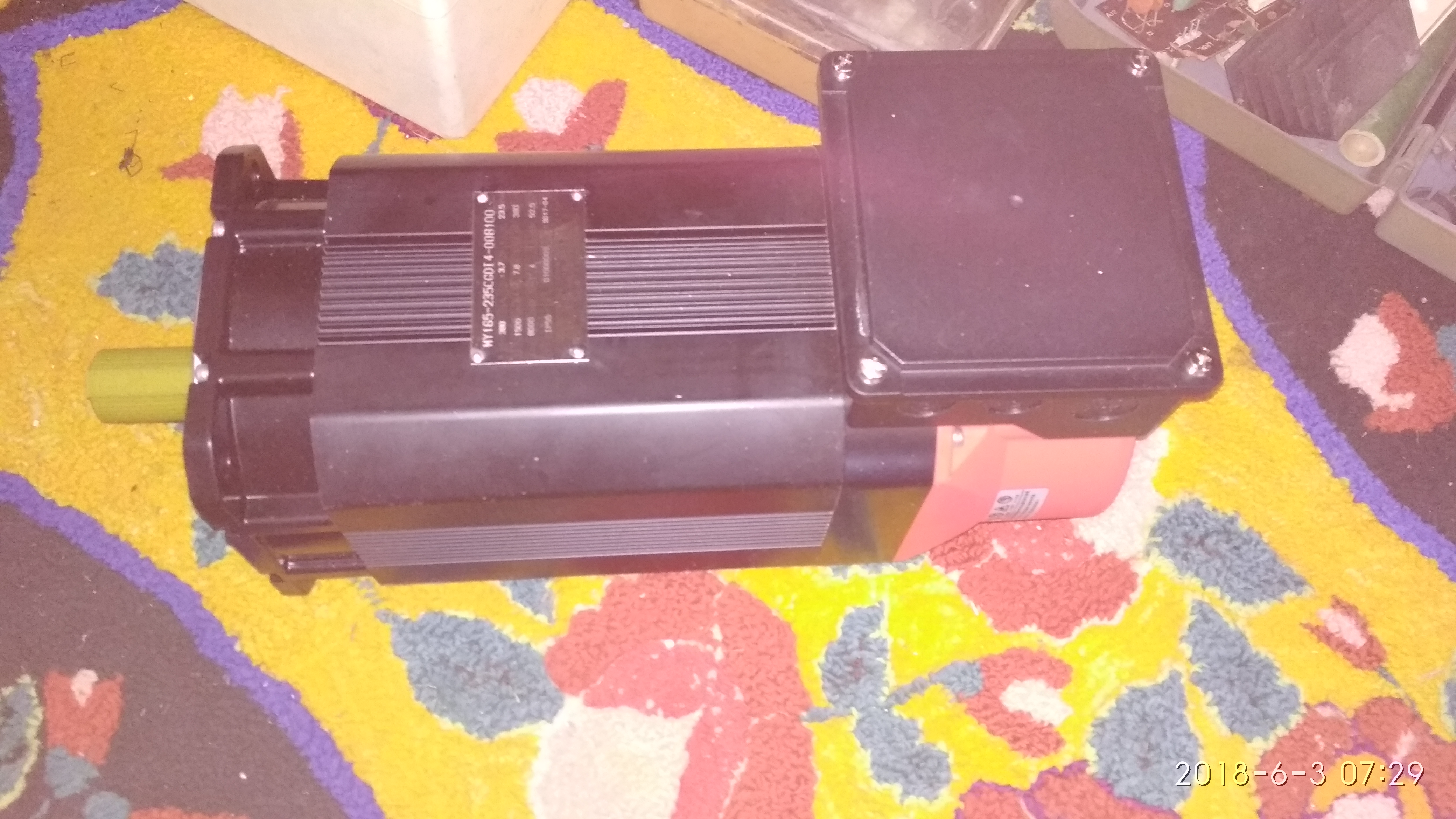

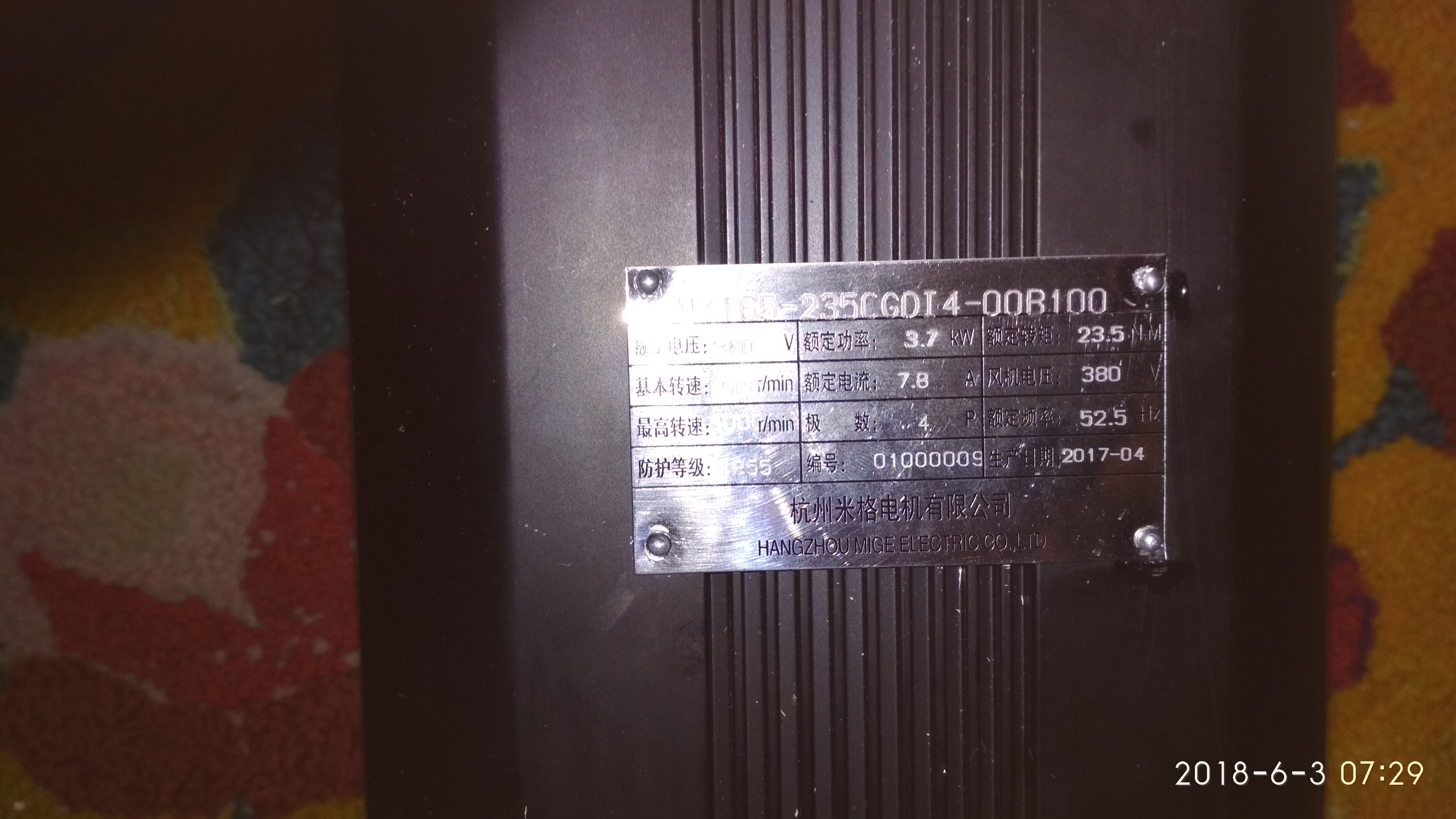

Наконец приехал ко мне мотор. Хочу на днях его запустить и посмотреть как он работает. Подскажите кто знает, смогу ли я крутить этот мотор до 8000 об/мин моим частотником. Параметры частотника: выход 4kW,0-1000 Гц, 0-380v, 9.5А. Параметры моторы на прикреплённом фото. По мощности мой частотник имеет запас 0.3 kW, но я читал что при разгоне простого асинхронника(например 3-х тысячник) на обороты выше номинала, резко возрастает ток, потребляемый мотором. Так же будет и в моём случае или это относится только к моторам с номинальной частотой 50Гц и ротором, изготовленным из толстых пластин?
IMG_20180603_072949.jpg (6520 просмотров) <a class='original' href='./download/file.php?id=140368&mode=view' target=_blank>Загрузить оригинал (2.95 МБ)</a>
IMG_20180603_072955.jpg (6520 просмотров) <a class='original' href='./download/file.php?id=140369&mode=view' target=_blank>Загрузить оригинал (3.18 МБ)</a>
Re: Выбор электродвигателя для привода шпинделя с 30-м конус
Руслан_cnc писал(а):Наконец приехал ко мне мотор.
Отверткой замкни пару клем на двигателе и рукой вал покрути. Если при замыкании будет туго вращаться вал то на роторе есть магниты. Если будет вращаться легко то это можно сказать обычный асинхронный двиг квадратной формы ;)
Руслан_cnc писал(а):Подскажите кто знает, смогу ли я крутить этот мотор до 8000 об/мин моим частотником.
раскрутить то мож получится, но момент будет падать.
Руслан_cnc писал(а):Параметры моторы на прикреплённом фото.
не видно номинальные обороты, вспышка все засветила ;)

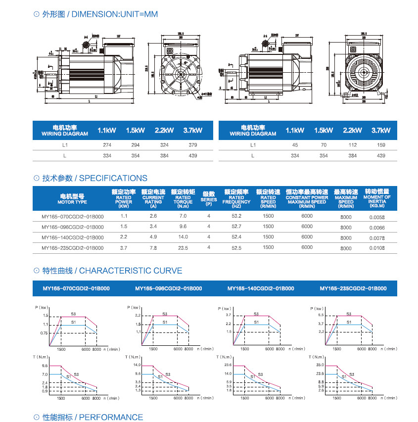

Это по идее обычный асинхронник, только компактный, лёгкий и вероятно рассчитан на высокие обороты, плюс встроенный энкодер на 2500 имп и встроенный вентилятор для обдува. Вроде бы и температурный датчик там внутри живёт. Номинал 1500 об/мин,потолок 8000. Соответственно ротор и подшипники должны быть рассчитаны на такие обороты. А высокий момент на больших оборотах мне(да и наверное во всех фрезерных ОЦ) не нужен. Хотя судя по графикам на 6000 останется 5.9Нм, а на 8000 2.6Нм, что вполне отлично.
MY165.jpg (6498 просмотров) <a class='original' href='./download/file.php?id=140379&mode=view' target=_blank>Загрузить оригинал (217.47 КБ)</a>
Руслан_cnc писал(а):Это по идее обычный асинхронник, только компактный, лёгкий и вероятно рассчитан на высокие обороты, плюс встроенный энкодер на 2500 имп и встроенный вентилятор для обдува.
Значит похож на наш.
Руслан_cnc писал(а):Номинал 1500 об/мин,потолок 8000.
у нас такой же Lenze, но на 11квт :)
Руслан_cnc писал(а):а на 8000 2.6Нм, что вполне отлично.
как бы подшипы в шпинделе быстро не померли. Как до 8000 раскрутишь сразу будет видно/слышно :)

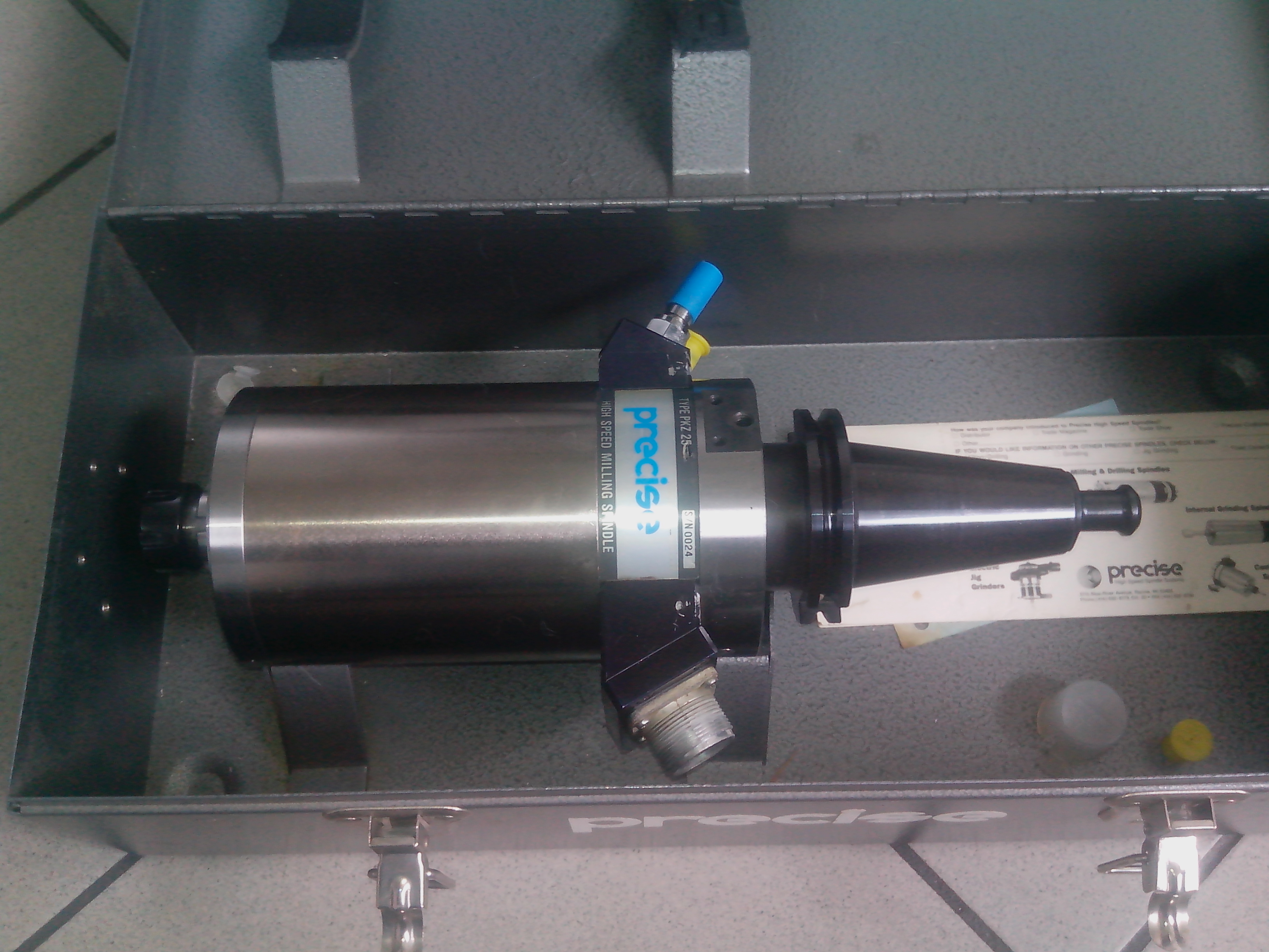

Мы думаем в свой шпиндель, вставлять другой шпиндель прям в конус. Китайский на 2.2квт 24000 об/мин

Вы про ускорительную головку(мультипликатор)? Или у китайцев есть шпинделя с креплением под исо конуса? А вообще для шариковых подшипников 8000 -- это не большие обороты. Если в них нормальная смазка набита, то они должны без проблем работать. Я думаю что вряд ли китайцы поставили в этот мотор самые плохие и дешёвые подшипники, зачем им портить репутацию(это я про MIGE). Тем более по мануалы макс обороты 8000. У меня бОльшие сомнения про шариковые упорные подшипники в шпинделе, вот про них пишут что они таких оборотов не любят.
Руслан_cnc писал(а):Вы про ускорительную головку(мультипликатор)?
Дороговасто стоит.
Руслан_cnc писал(а):Или у китайцев есть шпинделя с креплением под исо конуса?
Или вариант №3 Мы сами возьмем и сделаем оправку с конусом ИСО40, в которую воткнем шпинделек 1,5-2,2квт :) Нечто подобное видел в сети продается, но стоит... Шпиндель PRECISE - подключение, настройка, испытание #1
Руслан_cnc писал(а):А вообще для шариковых подшипников 8000 -- это не большие обороты.
Если у тебя шпиндель заводской(СССР), то может так получиться что подшипы то рассчитаны, а вот все остальное нет в том числе балансировка.
Руслан_cnc писал(а):Я думаю что вряд ли китайцы поставили в этот мотор самые плохие и дешёвые подшипники, зачем им портить репутацию(это я про MIGE).
Проблема не с мотором, а шпинделем. Наш вроде по паспорту до 8000 об/мин но в настройках станка макс. скорость шпинделя ограничена 5000. Нам оборотов под наши задачи хватает. Мы даже сверлили на нем сверлами 0,7мм отверстия в Ал. Вот чтобы делать быстрее гравировку, мелкую сверловку и нужен сменный шпиндель.
Руслан_cnc писал(а): У меня бОльшие сомнения про шариковые упорные подшипники в шпинделе, вот про них пишут что они таких оборотов не любят.
Вот про это и толкую что проблема может вылезти со шпинделем, а не мотором ;)

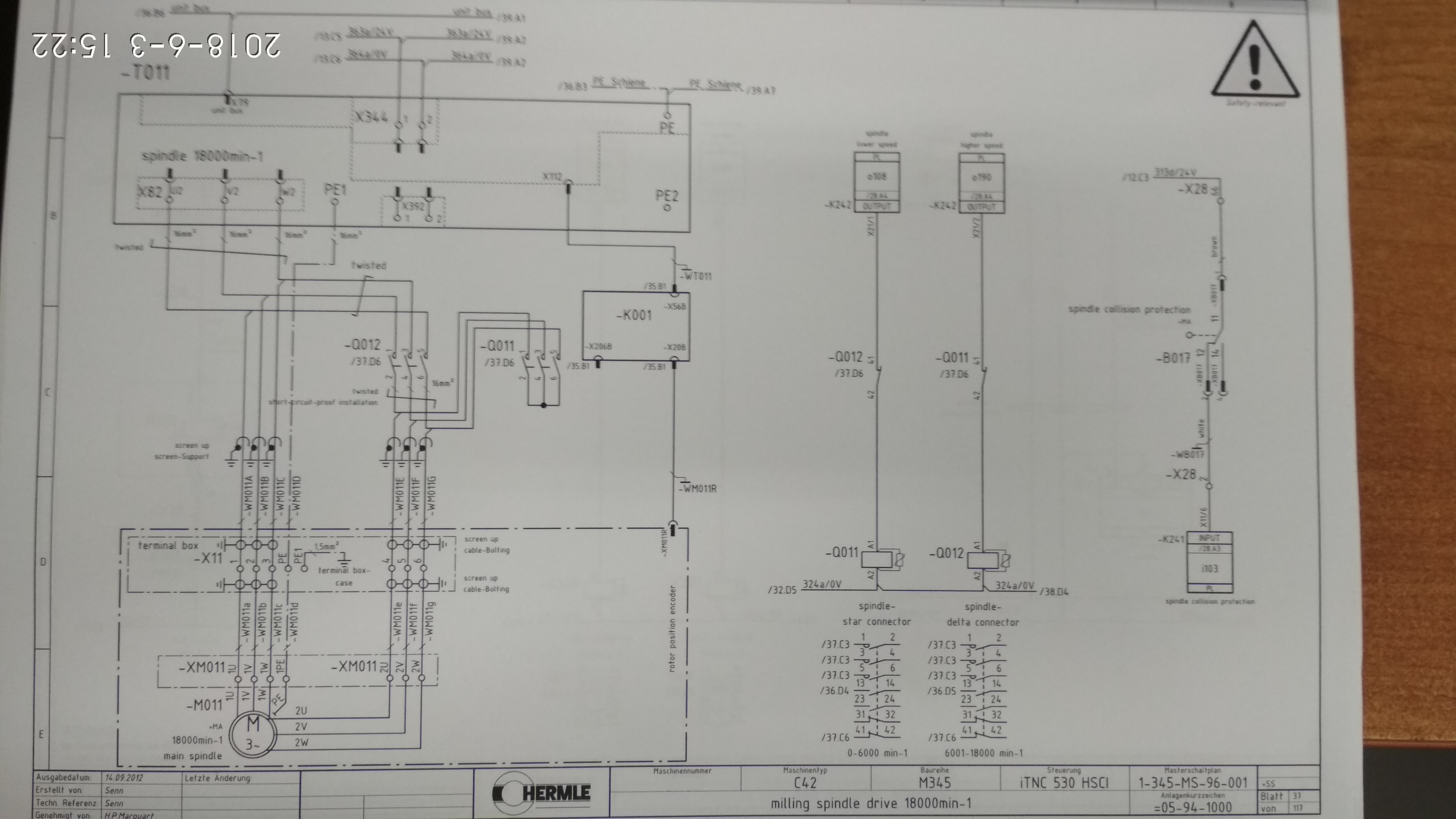

Для перекидывания звезда-треугольник из мотора должно выходить 6 проводов, а так как у меня 3 провода, то никакой частотник тут не поможет.
Вот кусок схемы коммутации звезда-треугольник, мож кому пригодится.

Руслан_cnc писал(а):из мотора должно выходить 6 проводов, а так как у меня 3 провода, то никакой частотник тут не поможет.
Почти с любого мотора можно вывести эти провода. Просто обычно 3шт скручены внутри корпуса ;)
