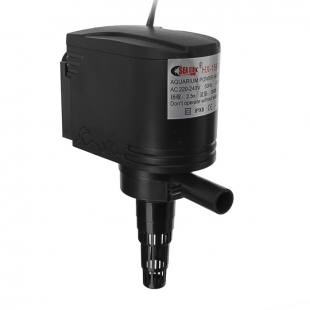

Я заказал головку для фильтра Sea Star HX-1580, 3500 л/ч, 40 Вт, высота подъема 2,5 м стоимостью всего 600 руб.Во вторник привезут, опробую и отпишусь.

Пишу небольшой отчет по Sea Star HX-1580.
Помпа для фильтра пришла, установил. Качает очень даже не плохо. Производительность не мерил, видно на глаз, что качает. За 600 руб вполне хороший вариант.

nickoass писал(а):Помпа для фильтра пришла, установил. Качает очень даже не плохо
Подобная не продавила длину всех трубок, снял, поставил нормальную помпу.

у меня общая длина трубки метров 5. Радиатор печки от Калины. Когда пробовал, помпа стояла ниже шпинделя примерно на один метр. Все продавливало. Сейчас установил помпу со шпинделем на одном уровне. Напор не изменился.

Еще обратил внимание на такую особенность. Между улиткой и крыльчаткой огромные зазоры. Перетечки перекачиваемой жидкости очень большие, что отрицательно сказывается на напоре и соответственно на производительности. Будет желание, выточу внутрь улитки стаканчик из фторопласта, чтоб минимизировать зазоры.
