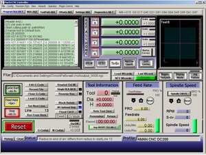

Сделал в Inkscape надпись как показано тут http://cnc-club.ru/forum/viewtopic.php? ... 427#p27427. Mach выдает ошибку: Radius to end of arc differs from radius to start. В чем может быть проблема?
Re: Mach: Radius to end of arc differs from radius to start
Скинь Gкод. Скорее всего надо задать параметр что все центры дуг задаются относительно, т.е. допиши:
G90 G91.1 в начало Gкода.

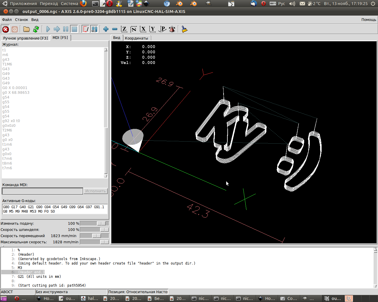

Хммм... в LinuxCNC нормально открывается...
А точно ты G90 G91.1 добавил?
Попробуй этот файл:

Снимок-1.png (5524 просмотра) <a class='original' href='./download/file.php?id=9311&mode=view' target=_blank>Загрузить оригинал (137.8 КБ)</a>

Сообщение gusluk »
Опять заткнулась на 12й строчке.
Какой именно? 12-я строка пустая...
Сделай скриншот ошибки...

Сообщение gusluk »
О, теперь 13я.
123.JPG (5519 просмотров) <a class='original' href='./download/file.php?id=9314&mode=view' target=_blank>Загрузить оригинал (201.83 КБ)</a>

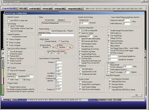

Посмотри в настройках, пишут, что:
Mach3's General Configuration page has check-boxes for plane and absolute/incremental 'IJ' mode.
Сообщение gusluk »
Поставил в absolute mode, не помогло.
12345.JPG (5510 просмотров) <a class='original' href='./download/file.php?id=9326&mode=view' target=_blank>Загрузить оригинал (166.86 КБ)</a>
IJ должны быть в incremental mode.
Сообщение gusluk »
Оно изначально так и стояло.
А если поставить Distance mode в absolute, a IJ в mode inc, то вроде все прогоняет, но в конце пишет footer.
gusluk писал(а): но в конце пишет footer.
В смысле footer?
gusluk писал(а):А если поставить Distance mode в absolute, a IJ в mode inc,
Именно так и должно быть. Просто некоторые программы умеют выставлять эти параметры через Gкод, это G90 и G91.1 соответственно.
