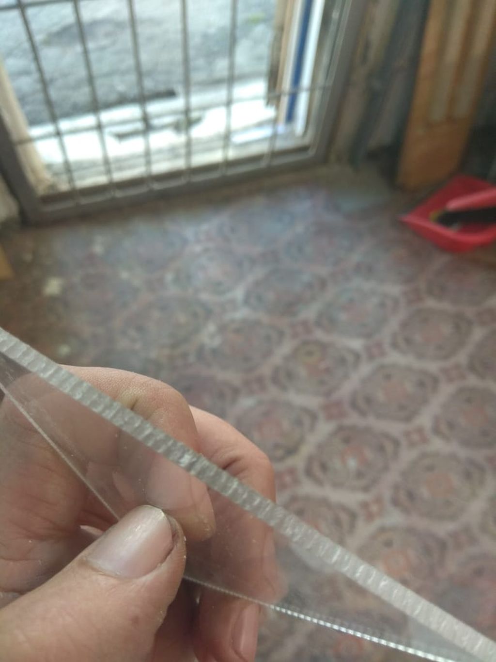

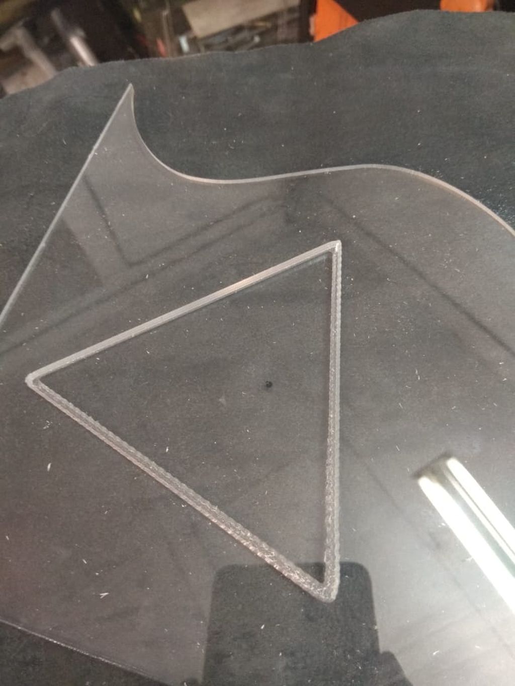

Привет всем!Извиняюсь если тема уже поднималась,не нашёл.Собрал фрезер 2500х1500мм на шаговых двигателях Nema 23_2430,драйверы шаговых двигателей TB6600,рельсы цилиндрические SBR16 L.Все оси на ШВП.Шпиндель 800 Вт.Управляется лицензионной Mach3.Режу пока дерево,акрил,пвх.На прямых проходах по Х,Y рез получается ровный.При резе окружностей (так скажем в углах) и на диагональных перемещениях рез получается волнистым.Подскажите пожалуйста в чём причина?Откуда начинать копать?Заранее спасибо!

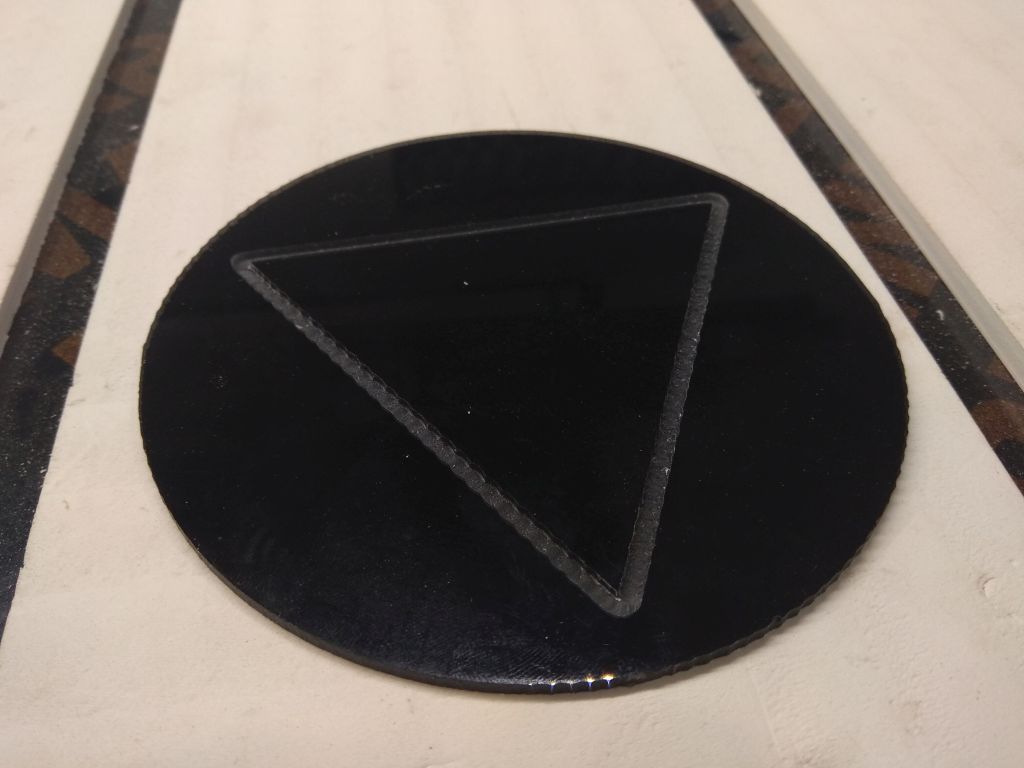

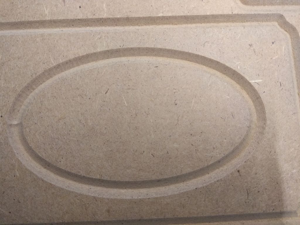

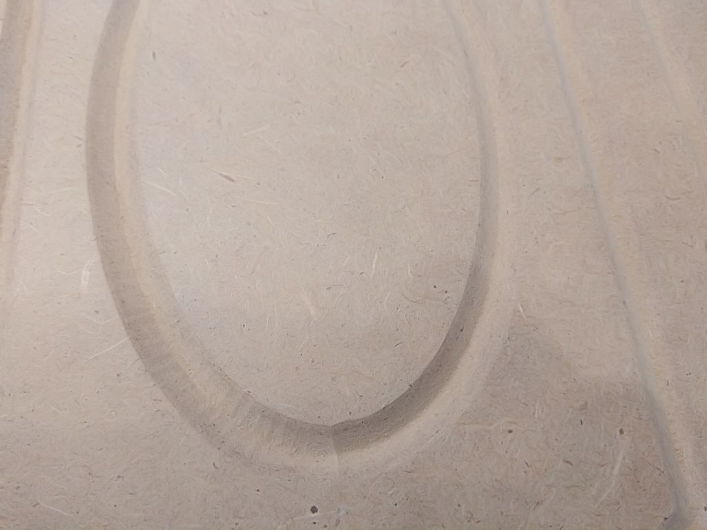

Короче мало что прояснилось,вручную двигаешь портал по диагоналям,вибрации не наблюдается,запускаешь управляющую программу,по диагоналям трясётся как паралитик.Результаты на фото.

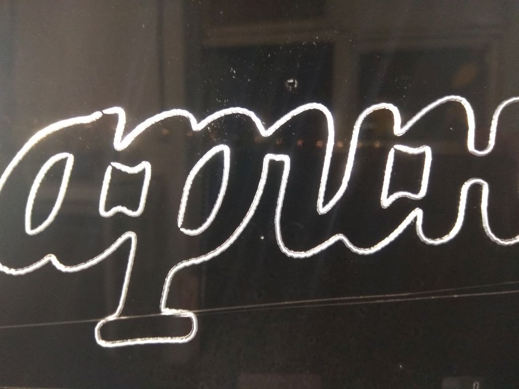

Гравировка по крашеному акрилу пером. (7812 просмотров) <a class='original' href='./download/file.php?id=140603&mode=view' target=_blank>Загрузить оригинал (86.29 КБ)</a>

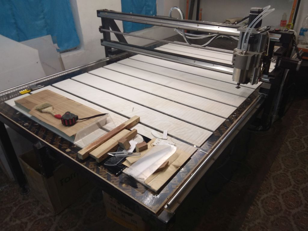

Тут много чего может быть, от банального не правильно подобранного постпроцессора ( было похожее, тоже дергался - мама не горюй) , до нехватки жёсткости (фото станка тоже не помешает) , особенно, если винт на длинной оси один, так ещё и подклинивание можешь словить

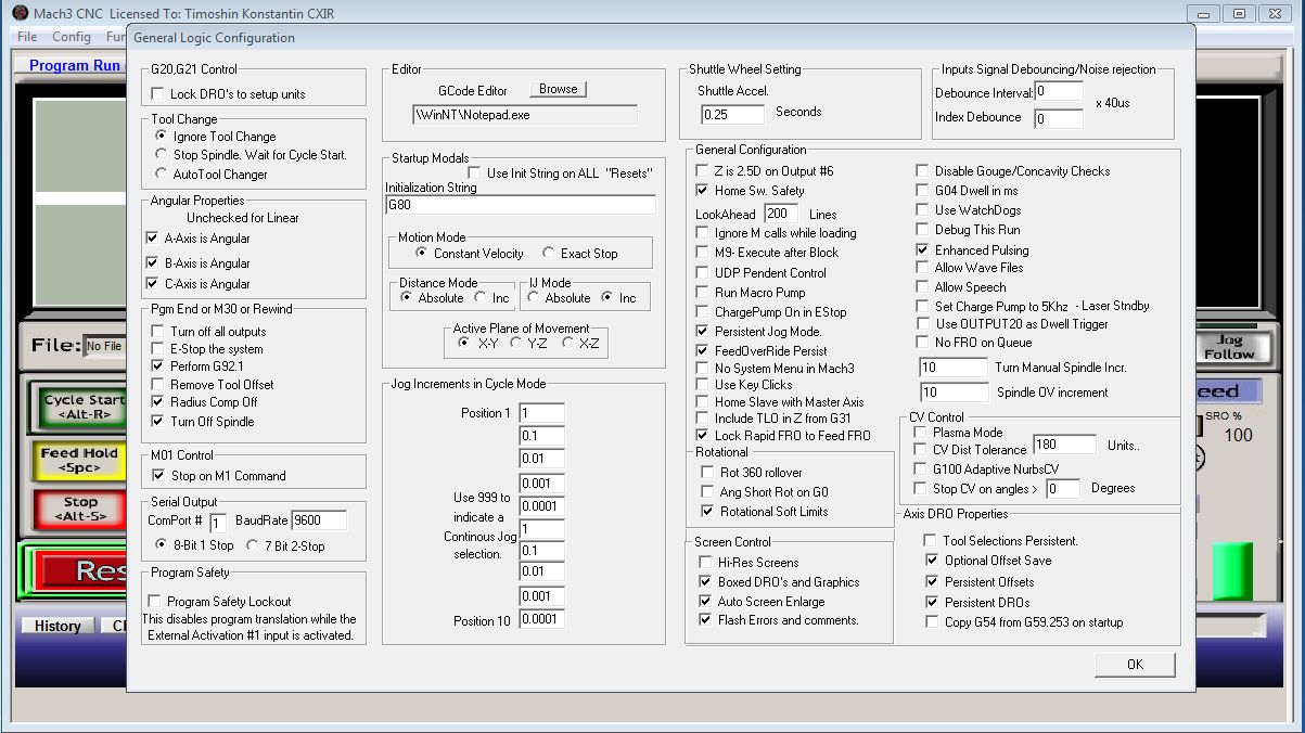

Kolm писал(а):Управляется лицензионной Mach3
Покажите код который запускаете, как выводятся окружности дугами через G2,G3 или отрезками?
Если отрезками посмотрите что в General config в Motion mode стоит. Поставьте Constant Velocity.
Lookahead 200.
Вываливайте скриншот General config сюда

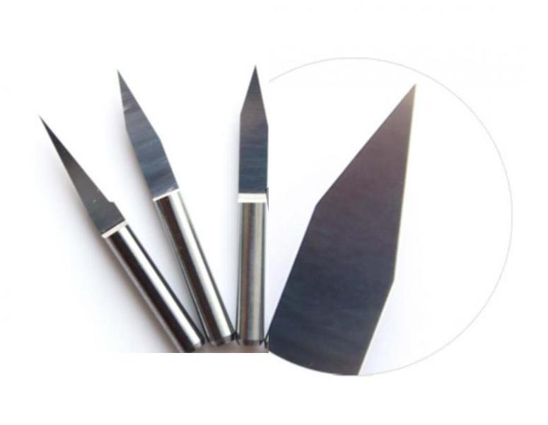

Kolm писал(а): Гравировка по крашеному акрилу пером.
Подскажите, акрил крашеный "с завода" или сами красили? Если "с завода" то как правильно называется у продавцов (как сами покупали)? Если сами красили, то какими красками, в каких условиях?
И что за "перо", которым гравировали?

drey82 писал(а):Тут много чего может быть, от банального не правильно подобранного постпроцессора ( было похожее, тоже дергался - мама не горюй) , до нехватки жёсткости (фото станка тоже не помешает) , особенно, если винт на длинной оси один, так ещё и подклинивание можешь словить
Фото станка прилагаю,общее.Подклиниваний не замечено,правда жёсткость станка не из лучших надо признать.
Lookahead 200.
Окружности так скажем обычные,из корела.Не разбираюсь ещё в кодах,новичок-с,сорян.Поставил Lookahead 200,пока разницы не увидел.Файлы прилагаю.
Спасибо!
Красили сами,простым баллончиком,дунули в два слоя,для эесперимента,норм держится.Перо,это я так выразился,на самом деле фреза для гравирования,фото ниже.

Kolm писал(а):правда жёсткость станка не из лучших надо признать.
Слишком большое поле для одного винта по центру с таким хлипким порталом. Сможете сами убедится если упрете в фрезу индикатор и безменом потянете за нее с усилием хотябы 3кг.
если есть возможность заменить портал на толстую трубу -станет заметно лучше.

Kolm писал(а):Окружности так скажем обычные,из корела.
Файлик, что в станок отправляете - покажите. Можно не целиком, а первые 200 строк.
А нет. Посмотрел картинки, дело не в g- коде.
Да,я всё больше склоняюсь к причине подшипники-рельсы,разбираюсь сейчас,есть изменения!

Kolm писал(а):жёсткость станка не из лучших надо признать
В этом и причина.
Ну я бы не стал про портал говорить,что он хлипкий.Если тянуть по вашему совету,ничего и никуда не сдвинется,но вот про недостаточность одного винта на такое поле соглашусь.

Kolm писал(а):но вот про недостаточность одного винта на такое поле соглашусь.
Тогда проверьте качество реза по центру стола, над винтом. Рез будет такойже плохой с вероятностью 99%.
Общая хлипкость конструкции и люфты - это причины волнны.
