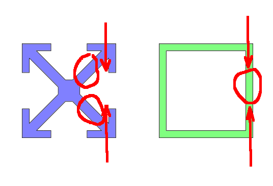

Re: Конструирую станок 2500*1250*100мм для мдф и пластика
Nick писал(а):
UAVpilot писал(а):P.S. Кстати, жесткость у алюминиевого конструкционного профиля по определению меньше, чем у алюминиевой прямоугольной трубы аналогичного сечения.
А зачем тогда профиль делать? Только для крепежа?
Именно. См. картинку.
При изгибающем усилии на балку на сам профиль действуют силы, показанные стрелками, при этом на стенку зелёного профиля действует сдавливающее усилие, а на на стенки синего (красные кружочки) действует изгибающее усилие.
Yeltaev писал(а):вот только вопрос установки рельст остается балку могул и пропелером сварить и в этом случае можно попариться
Тот-же самый вопрос остаётся и для балки, т.к. идеально ровные балки бывают только в Палате мер и весов. :)
Сообщение Rafiq »
Ну, есть профили более сложной формы в сечении. Такие наверное жестче будут, чем простая квадратная труба того же сечения "по металлу"
Rafiq писал(а):Ну, есть профили более сложной формы в сечении. Такие наверное жестче будут, чем простая квадратная труба того же сечения "по металлу"
Наоборот - чем сильнее отклонение стенки профиля от вектора прилагаемой нагрузки, тем слабее профиль.
Вырожденный случай - полоса плашмя.
Yeltaev писал(а):там силы на растяжение т.е. для того чтобы их прогнуть нижняя часть должна растянуться сильнее чем верхняя.
Силы, действующие на верхние и нижние горизонтальные стенки можно не рассматривать т.к. они в обоих случаях одинаковы.
