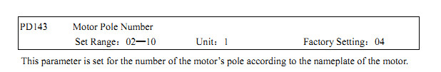

143 самое интересное, На Шпиндели стоит 8 ампер а на чистотники стоит 7 ампер....какое значение ставить?) Чистотник вместе со шпинделем пришел..Евжений писал(а):Вот чужие труды по минимальной настройке такого частотника. Естественно вслепую переставлять цифры из неё нельзя. Лучше бы всё сбросить и заново вбить настройки.

Количество полюсов, 2 надо ставить. По умолчанию 4.argaev75 писал(а):143 самое интересное
На шильдике шпинделя 8А, и в частотник в параметры 8А. В чём вопрос? Или на шильдике частотника 7А максимальный ток?argaev75 писал(а):На Шпиндели стоит 8 ампер а на чистотники стоит 7 ампер....какое значение ставить?)

Re: Не понятная работа шпинделя на 1,5 кВт Помогите.)
Этот параметр не влияет на вращение, он влияет на отображение оборотов на индикаторе.Евжений писал(а):Количество полюсов, 2 надо ставить. По умолчанию 4.
