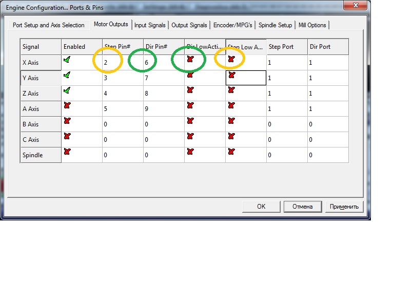

А что там тестором проверять LPT ???
Заходим в пин конфиг.
Смотрим какие пины на выход например по Х.
У меня степ пин номер 2..
Подключаем к нему тестор , второй щуп к массе. (Измерение напряжения)
Дергаем соответствующую инвертирующую галочку.
Напряжение меняется, с софтом все хорошо.
Ну если только пины соответствуют разводке платы опторазвязки. (Доку на плату надо искать)

bass писал(а):Дергаем соответствующую инвертирующую галочку.
По всей видимости уже не получится. Пины 2,3,4 = 0 без изменений,пины 5,6,7,8,9 = 1 и тоже
без изменений. Пускай посмотрит в биосе а в друг :controller: :rail: :beer_blow: или :cry:

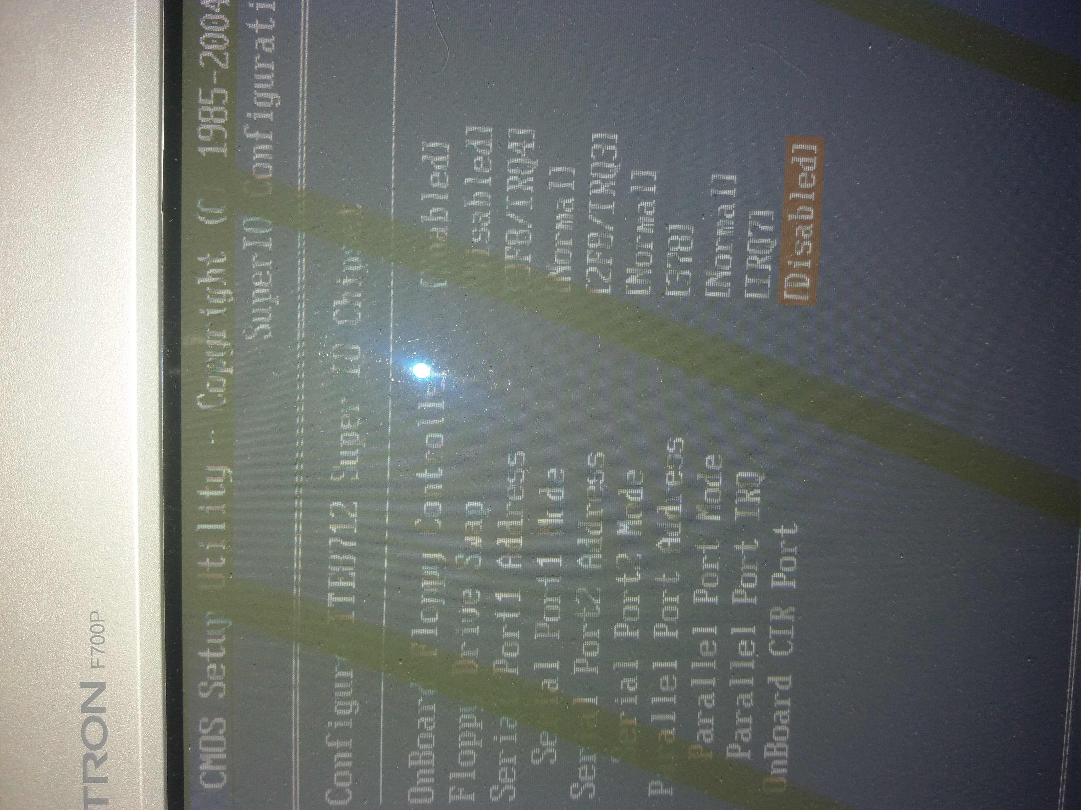

BIOS
20180509_134045.jpg (2401 просмотр) <a class='original' href='./download/file.php?id=138708&mode=view' target=_blank>Загрузить оригинал (4.61 МБ)</a>
bass
Сообщения: 248
Зарегистрирован: 29 ноя 2017, 20:52
Репутация: 5
Настоящее имя: Игорь
Re: Подключение драйверов к контроллеру
Сообщение bass »
Не пойму.
У вас два LPT ?
Тогда адреса разные во первых попробуйте.
Первый порт:
378H/IRQ7 – адрес 378H и прерывание IRQ7;
Второй
278H/IRQ5 – адрес 278H и прерывание IRQ5;
И режим не нормал поставьте а EPP .

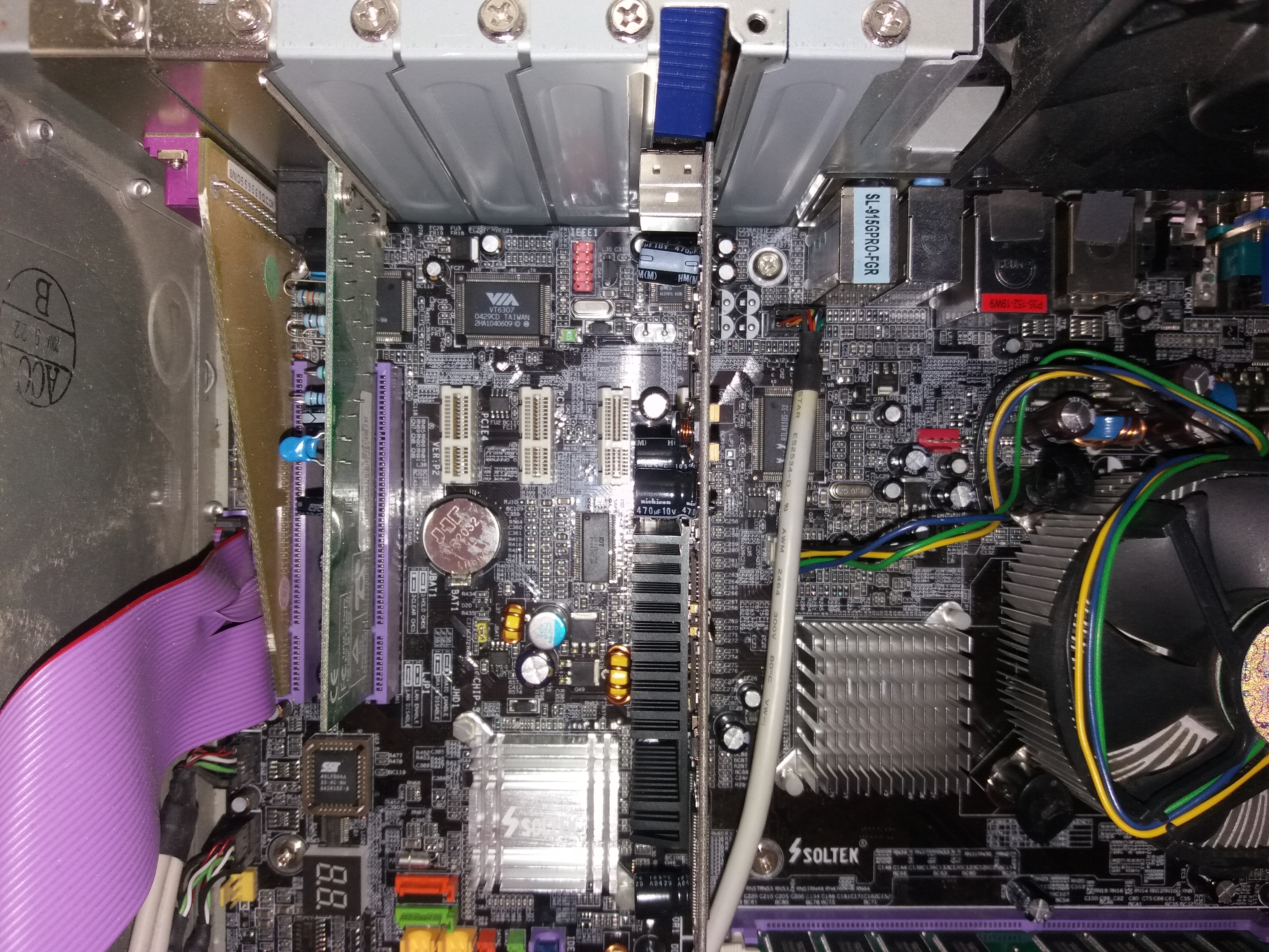

То что LPT один это вам скорее всего кажется.
Скорее всего есть выход на самой материнской плате (второй).
К нему нужен переходник что бы вытащить наружу(Переходник это просто два разъема один LPT, другой вставляемый в материнку ). Ставиться на место свободного PCI и дотягивается до разъема материнской платы.
Какой из них первый какой второй нужно смотреть маркировку на материнской плате или доку на плату.
Выставьте как сказал и попробуйте протестировать с пинами... Сначала в мач поставьте адрес первого порта, не заработает второго .

У меня в компе так;
20180510_115435.jpg (2338 просмотров) <a class='original' href='./download/file.php?id=138738&mode=view' target=_blank>Загрузить оригинал (4.95 МБ)</a>

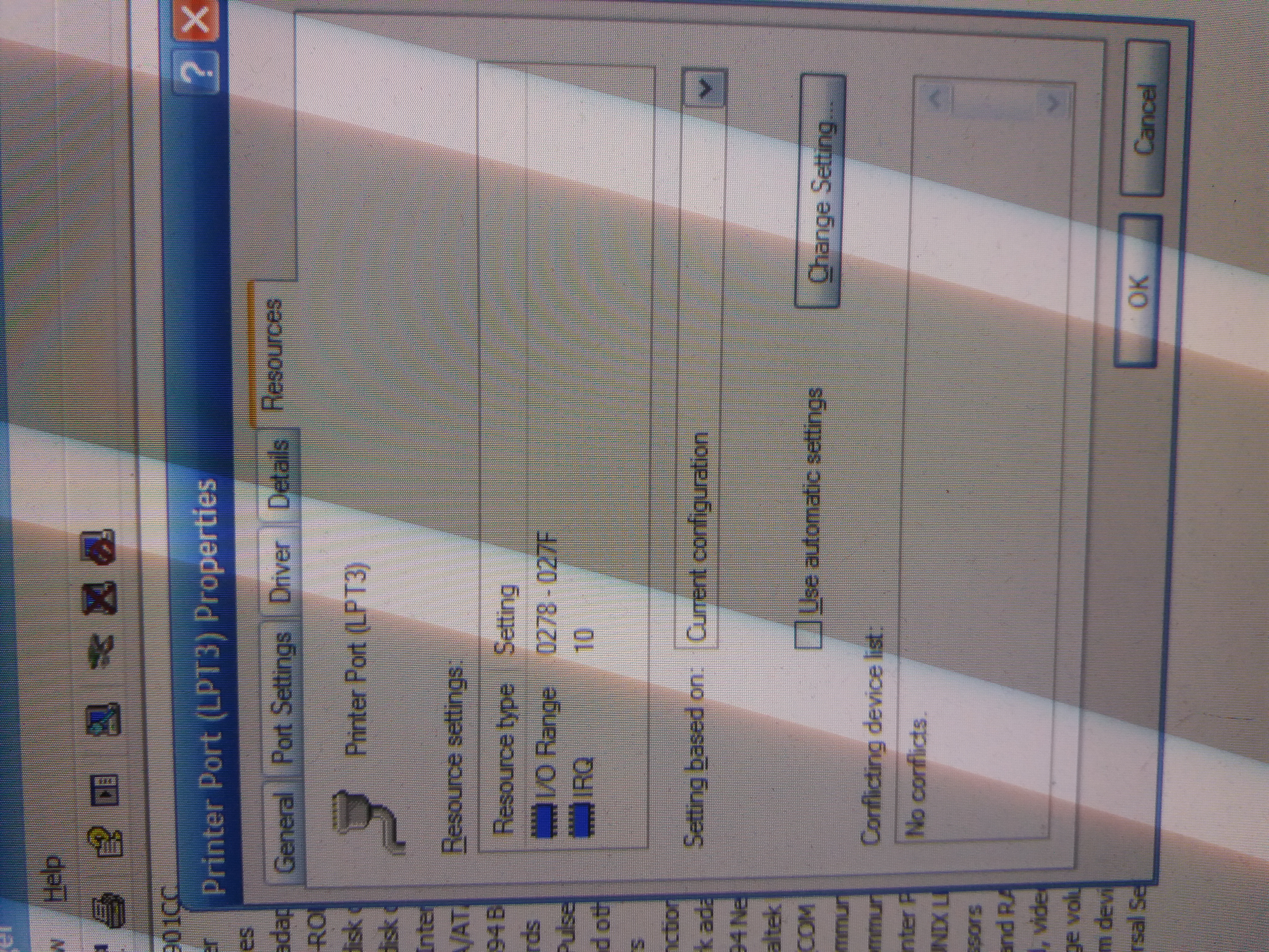

Диспетчер устройств >Свойства>Ресурсы и там смотрим адрес порта. И то что там увидим в мач вбиваем. И смотрим номер порта.
Ruosiniai
Сообщения: 12
Зарегистрирован: 24 май 2018, 20:31
Настоящее имя: Rolandas
Сообщение Ruosiniai »

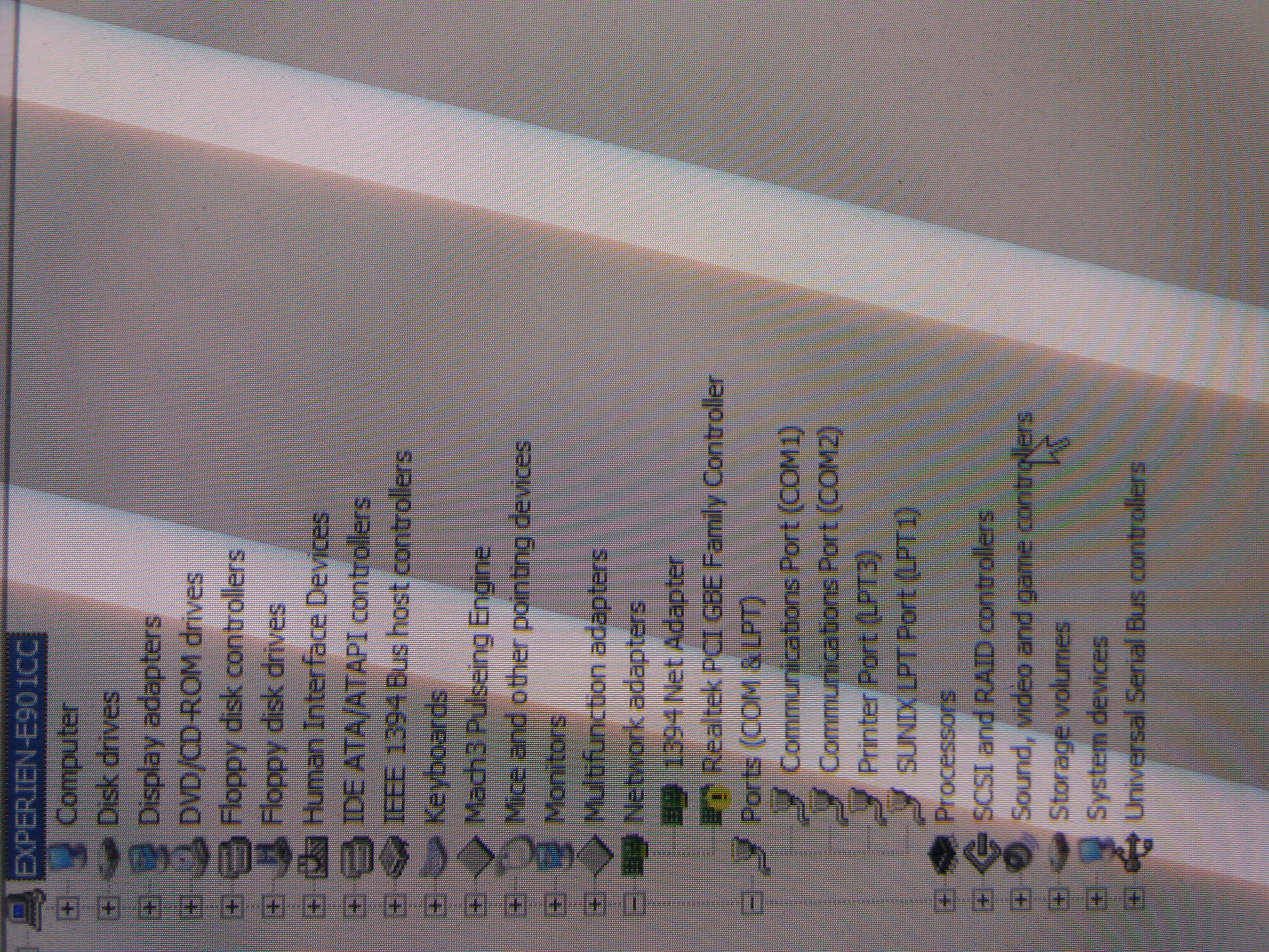

Я конечно давно не заходил сюда-но разве из-за этого было нужно удалить все мои посты и даже регистрацию?(это админу).
Проблему я конечно не решил мало подходил к компу.
Но наткнулся вот на что -:(фото)
ЛПТ программно у меня два.
Визуально нет ни какой второй платы.
ЛПТ плата к которой подключен кабель-SUNIX.
Но я не могу установить 0×378 потому что просто нет такого столбца(фото).
