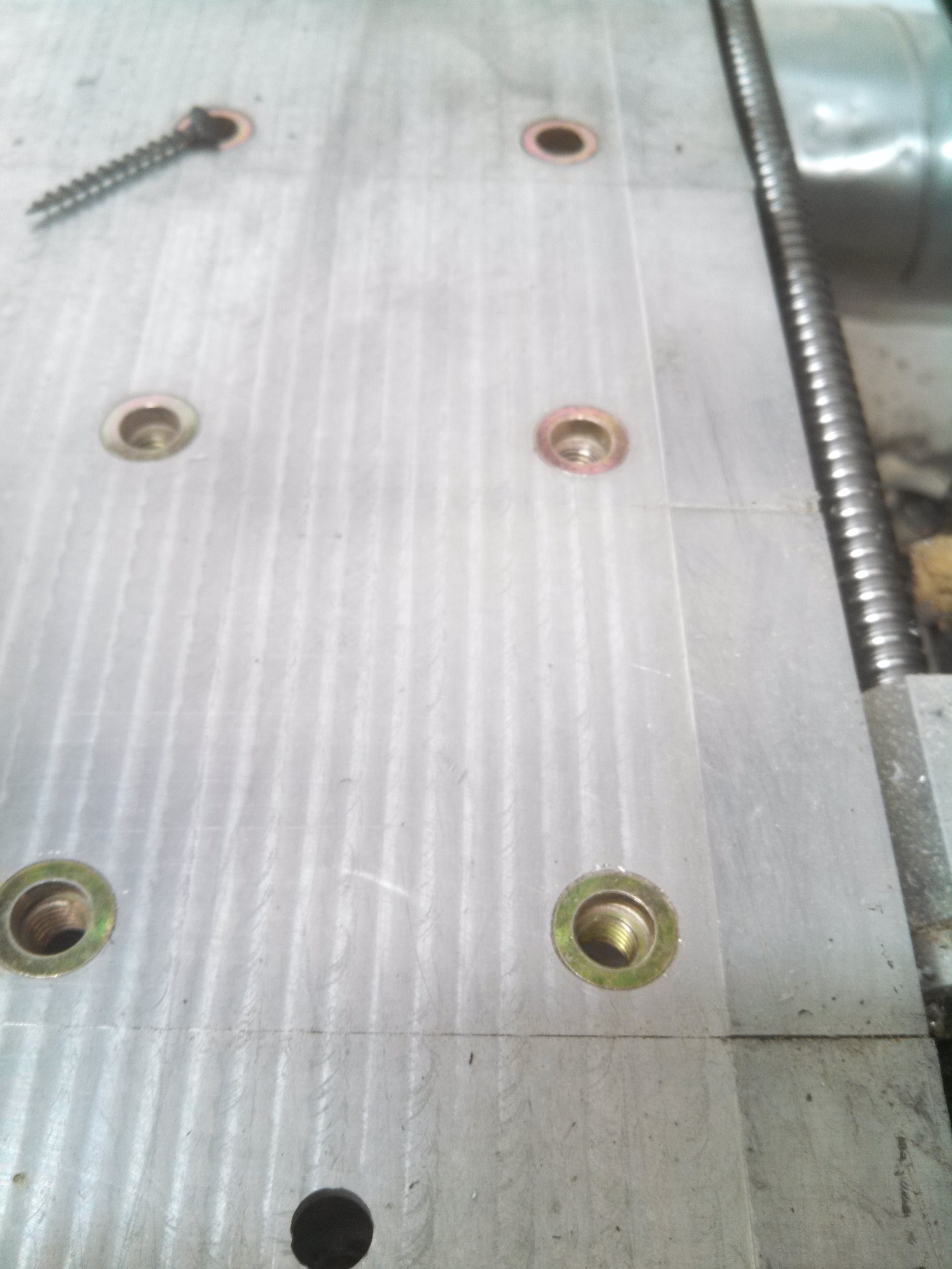

Вместо Т-паза, можно сделать сетку с запрессованными гайками(вытяжные гайки или ещё их называют бонками). У меня на мелком станке так реализовано- более менее удобно. Правда цены на них варьируются очень сильно, груба от 3руб за шт до 25.(М10).
IMG_20180507_135607.jpg (2409 просмотров) <a class='original' href='./download/file.php?id=138591&mode=view' target=_blank>Загрузить оригинал (1.05 МБ)</a>
. Сам стол сделан из трубы 80*40*4, фрезеровал поверхность по месту, потом так же фрезеровка сетки прд закладные. Но боюсь сейчас профиль весьма небюджетно уже будет стоить.(надо думать как удешевить)

для хобби - годно, для производства - нет.

Вроде задача стоит фрезеровка 3D форм, т.е. требования быстрой смены заготовок нет. Или какие ещё недостатки в данном методе крепления?

KRV писал(а):Или какие ещё недостатки в данном методе крепления?
Приспособления ГОСТ-овские не поставить, это во перву голову.
И стружка, которая норовит забить отверстия. Если в т-паз прошёлся щеткой, али штырём каким, то в данном варианте, только пылесос.
