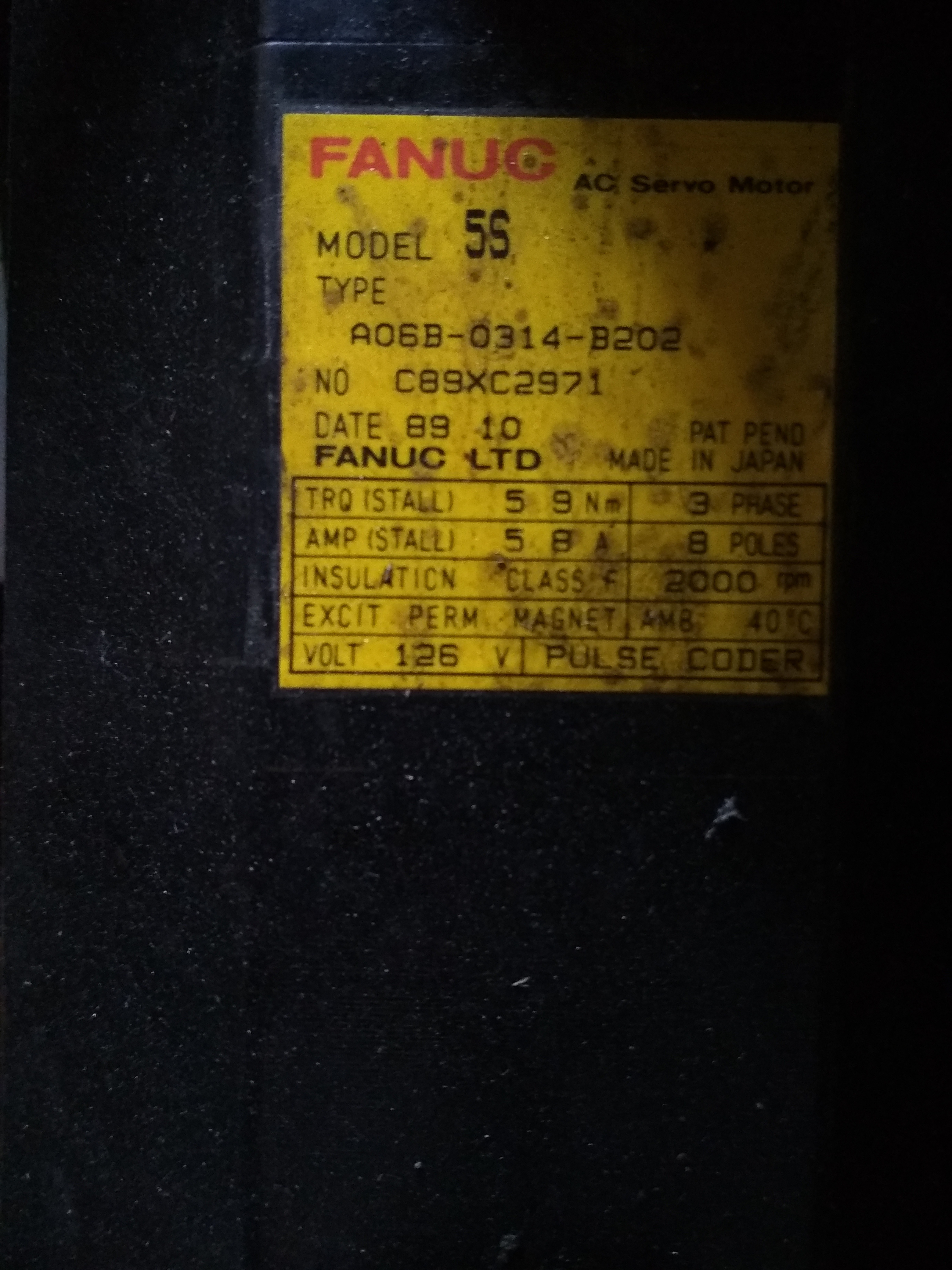

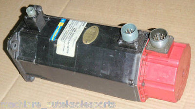

Здравствуйте. Есть возможноть взять сервоприводы fanuc 5s a06b-0314-b202 по цене лома. И мучает меня один вопрос. Он есть 3-х фазный. Можно ли как-то подключить его на две фазы как обычный шаговик?
Мое фото (1918 просмотров) <a class='original' href='./download/file.php?id=139477&mode=view' target=_blank>Загрузить оригинал (2.52 МБ)</a>

Фото из сети,  так как целый двиг сфоткать немогу. (1918 просмотров) <a class='original' href='./download/file.php?id=139479&mode=view' target=_blank>Загрузить оригинал (20.66 КБ)</a>

Вполне очевидно что нет.
Сообщения: 34042
Re: Серво fanuc превратить в шаговый
ihoko писал(а):Есть возможноть взять сервоприводы fanuc 5s a06b-0314-b202 по цене лома.
Если есть, бери.
ihoko писал(а):Можно ли как-то подключить его на две фазы как обычный шаговик?
Нельзя.
Но его скорее всего можно:
1. Подключить к какому нибудь "простому" сервоприводу с заменой или без энкодера
2. Сделать из него генератор
3. Продать. Стоит как кучка шаговиков :) Стоит он примерно так: https://www.ebay.com/sch/i.html?_from=R ... +&_sacat=0
4. Использовать как мотор на шпиндель

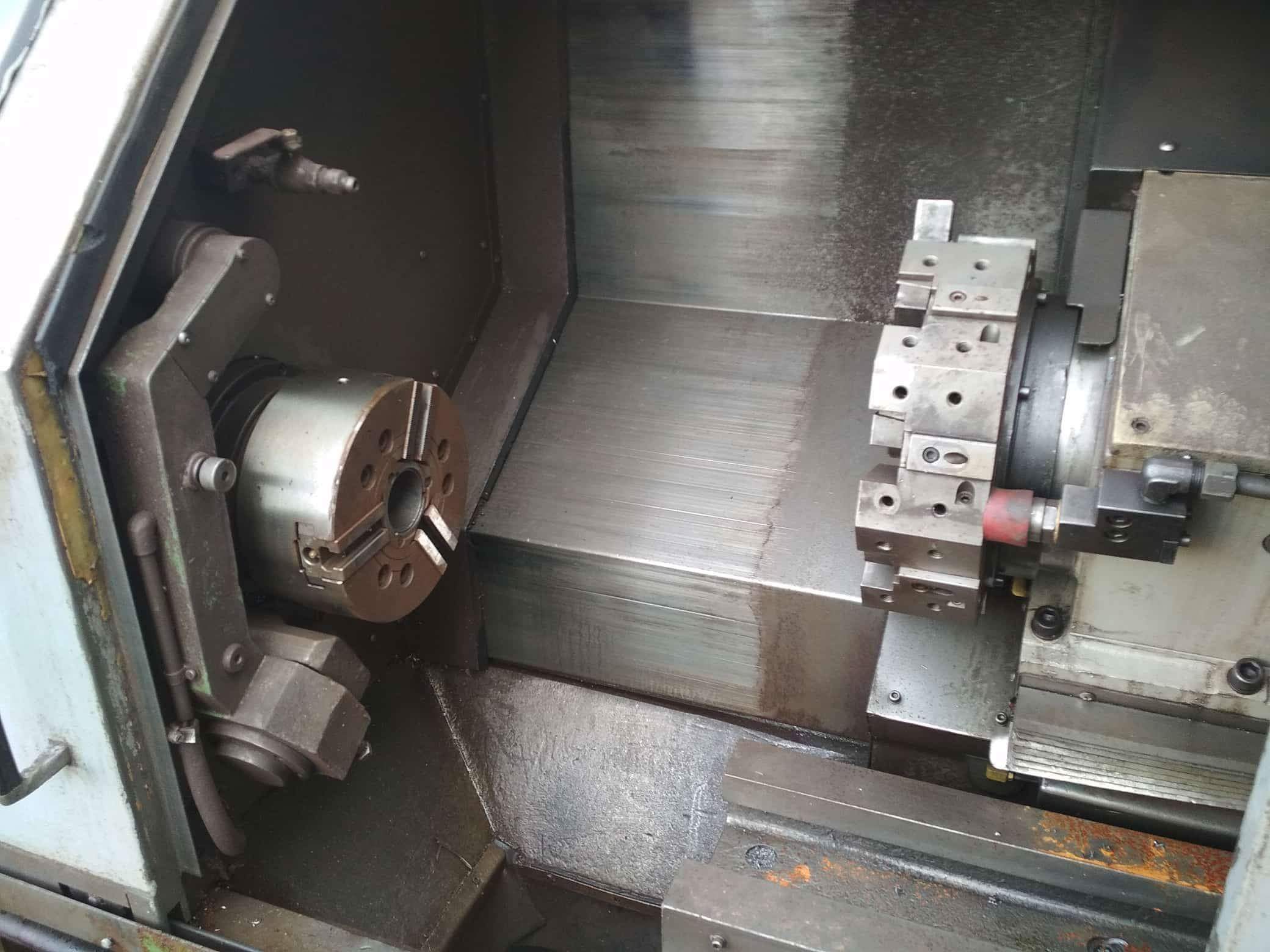

Это был токарный. А, вот что сделали с главным приводом бабки - пустили на цвет мет.
IMG_20180519_101348.jpg (1895 просмотров) <a class='original' href='./download/file.php?id=139491&mode=view' target=_blank>Загрузить оригинал (5.08 МБ)</a>

ihoko писал(а):Это был токарный.
а где сам токарный?

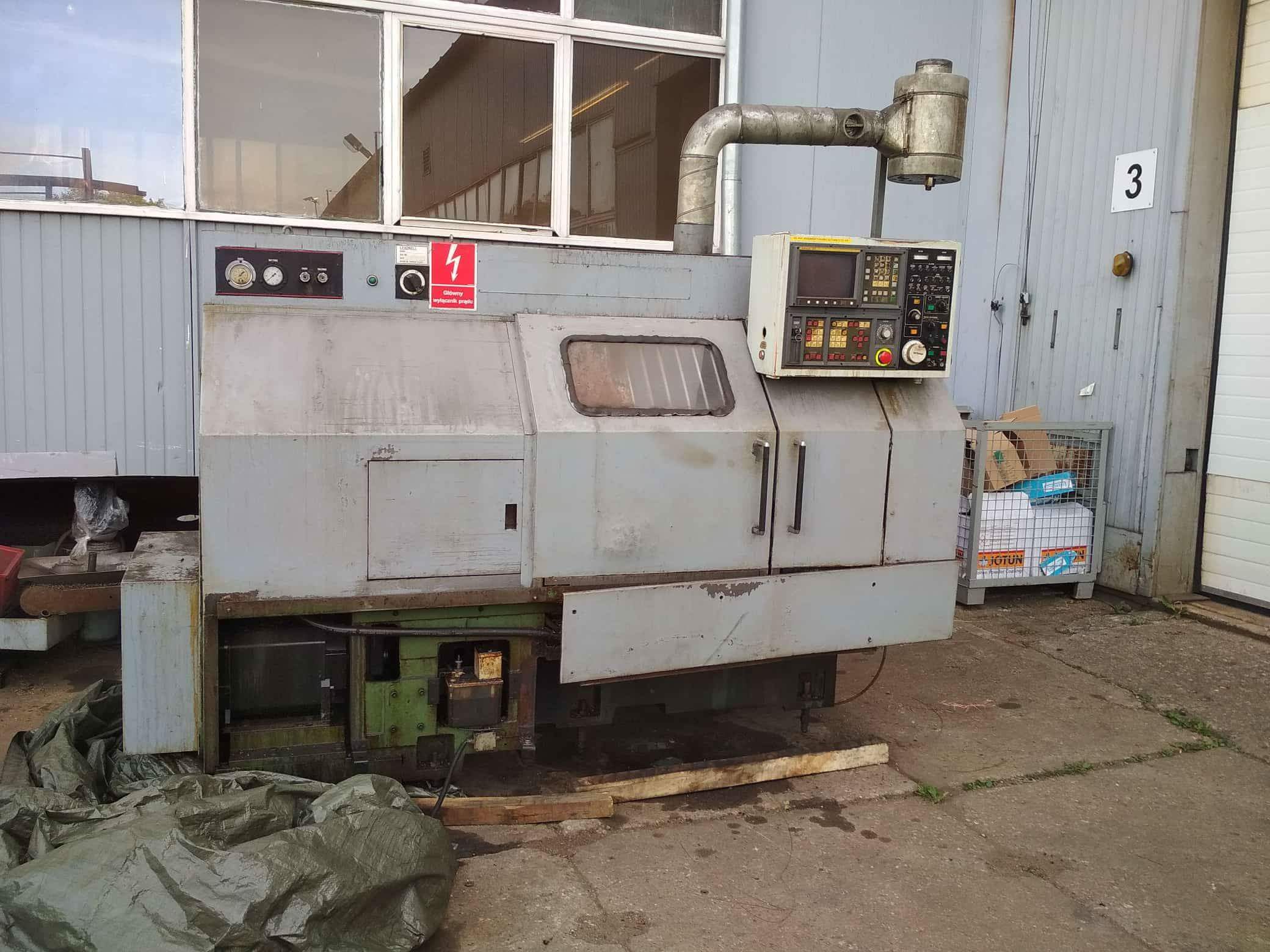

Он уже продан по 0.3 долл/кг.
received_1865758703480689.jpeg (1889 просмотров) <a class='original' href='./download/file.php?id=139493&mode=view' target=_blank>Загрузить оригинал (174.43 КБ)</a>
received_1865758736814019.jpeg (1889 просмотров) <a class='original' href='./download/file.php?id=139494&mode=view' target=_blank>Загрузить оригинал (235.63 КБ)</a>

ihoko писал(а):Он уже продан по 0.3 долл/кг.
Кому то повезло. Револьвека, зажим патрона, и похоже измерительная рука ;)
Сам в шоке! Я был в отпуске, и когда приехал - офигел. Просил отменить сделку, но деньга уже пришла, и заднюю давать было некуда. А поломка была - центальная плата чпу за 800$. Но решили, что пора менять так как машина 88-го года.
