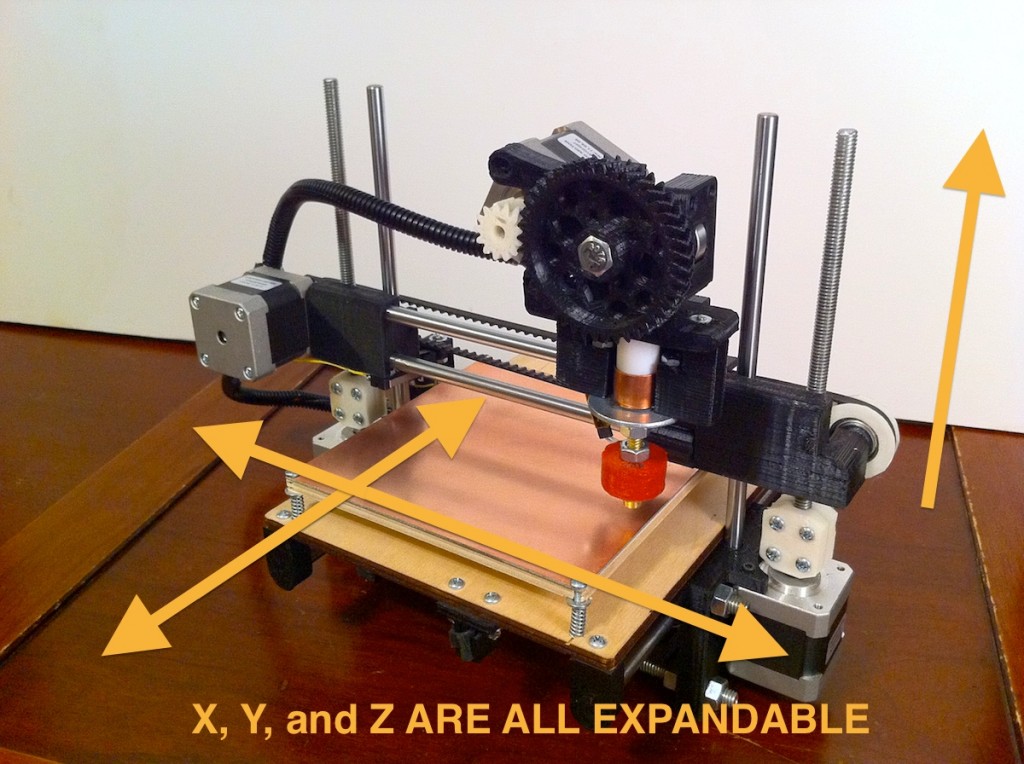

Всем привет1 В процессе модернизации 3D - принтера (printrbot) потребовался винт с трапецеидальной резьбой диаметром 6-7мм ну или ШВП с такими же характеристиками. Есть такое на mcmaster.com (http://www.mcmaster.com/#catalog/118/3181/=k36k9u), но они в Россию не шлют.
Можно ли что-либо подобное в России надыбать. Но только за разумные деньги (нужно 2 винта 300мм и 2 гайки).

Смотрел эту ШВП. (MBS0601-3-R) Цена вороса - $200/шт, без стоимости винта. Слишком дорого.
Маленькие винты предопределены конструкцией (влезет не более 7мм)
Эти винты определяют точность позиционирования по оси Z, а это ключевой момент для 3D - принтера.
Собственно, я тупо отрабатываю рекомендации с американского форума. Им модернизация обходится в $32 с пересылкой.

Хммм... А какая точность нужна?
У тебя принтер как на фото?
Я бы в первую очередь закрепил бы верхние концы винтов и направляющих, затем надо внимательно посмотреть на гайку по Z.
Что там сейчас стоит, обычная метрическая гайка?
ЗЫ сфоткай свой принтер, с подробностями... может еще что-нибудь посоветуют...

Перемещение по высоте - с помощью винтов ~ 7мм, винты дюймовые, оцинкованные.
Это модель Printrbot LC Plus.

А почему точности винтов не хватает?

Неравномерность шага, люфт. Насколько я понимаю.

Да вообще странная идея. Просто сравние точность принтера и точность шпильки, у принтера в лучшем случае 0.3 мм, а у шпильки гораздо меньше.
Тут больше влияет прогиб направляющих - в центре до 2-х милиметров от лёгкого прикосновения пальцем.
Я много эксперементировал - на качество печати заметно влияет разве что точность работы дозатора.

Неравномерность шага там минимальная. Погрешность будет только на длинных перемещениях.
Люфт можно выбрать, либо второй гайкой, либо новой гайкой из капролона, метрическую гайку можно сделать очень просто в домашних условиях.
Какая гайка там сейчас стоит?
Ну и в репвую очередь я бы каким-нибудь образом закрепил верхнюю часть осей и винтов.

О какой погрешности на длинных перемещениях можно говорить для винта, нарезанного "плашкой" небольшой длины? Ты ж с математикой на ты - прикинь. :)
Люфт там всем по барабану - рабочее перемещение только в одну сторону.

Ок, заказал искомое на mcmaster.com с доставкой через shipito.com. Сработало, через неделю в Москве будет. ШВП здесь действительно из пушки по воробьям. А калибровка экструдера - да, это самое больное место этого принтера. Надо будет до ума довести.
