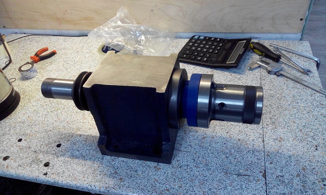

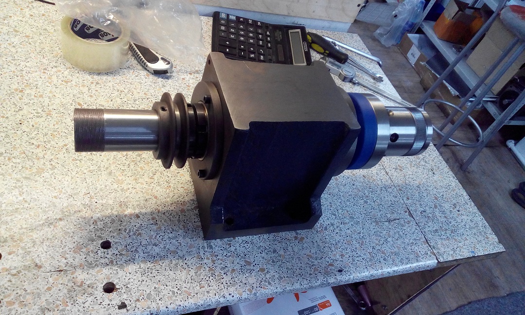

Станок работает, но уже не хватает. Начал строить токарный автомат. Пока пляшу от передней бабки, купленной на Тао. Проходное 38 мм, правда шомпол сожрет немного, 35 мм пруток смогу точить.

Adskiydart
Сообщения: 141
Репутация: 14
Re: Токарный китаец с Алиэкспресс
Сообщение Adskiydart »
Где заказывал такую бабку(ссылку)? Сколько стоит?

john1987887, она тоже на роликовых конических подшипниках?
john1987887
Сообщения: 3063
Репутация: 1802
Сообщение john1987887 »
Dimka_almighty писал(а):она тоже на роликовых конических подшипниках
Пока да, буду менять на шариковые радиально-упорные отечественные.

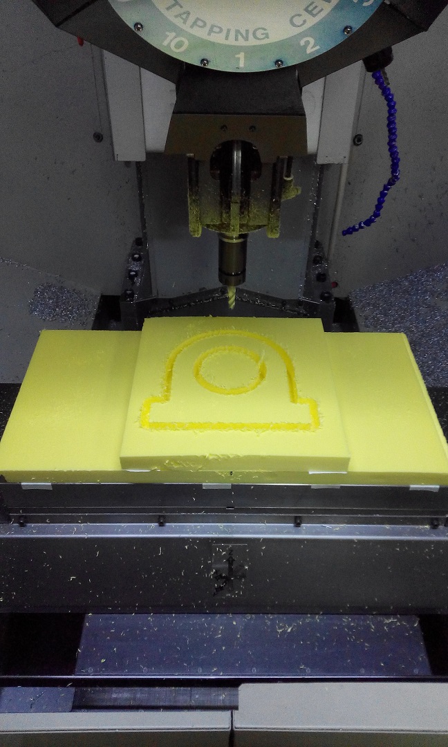

john1987887
Сообщения: 3063
Репутация: 1802
Решил сделать корпус бабки самостоятельно, более приземистый и широкий. Резал фрезой 12мм по алюминию, скорость 4500, подача 1000 на глубину 30мм, встречно и обязательно с пылесосом. Поверхность получилась как после пенорезки. Бахрому по краю обрабатывал шкуркой 150. Склеил на клей для потолочной плитки. Стыки еще зашпаклюю термоклеем.

Adskiydart
Сообщения: 141
Репутация: 14
Какой то специальный пенопласт?

john1987887, ты ж уже купил бабку, зачем ещё корпус делать?
john1987887
Сообщения: 3063
Репутация: 1802
Dimka_almighty писал(а):ты ж уже купил бабку, зачем ещё корпус делать?
Хороший вопрос. просто я решил не кроить бюджет на станок, а сделать хоть раз так, как мне нравится и как считаю нужным. В итоге приобрел готовый шпиндель-картридж для токарника, соответственно под него сделал корпус. Бабка с фото пойдет на продажу.
botcman
Сообщения: 532
Сообщение botcman »
Новая бабка отливалась из чугуна?
