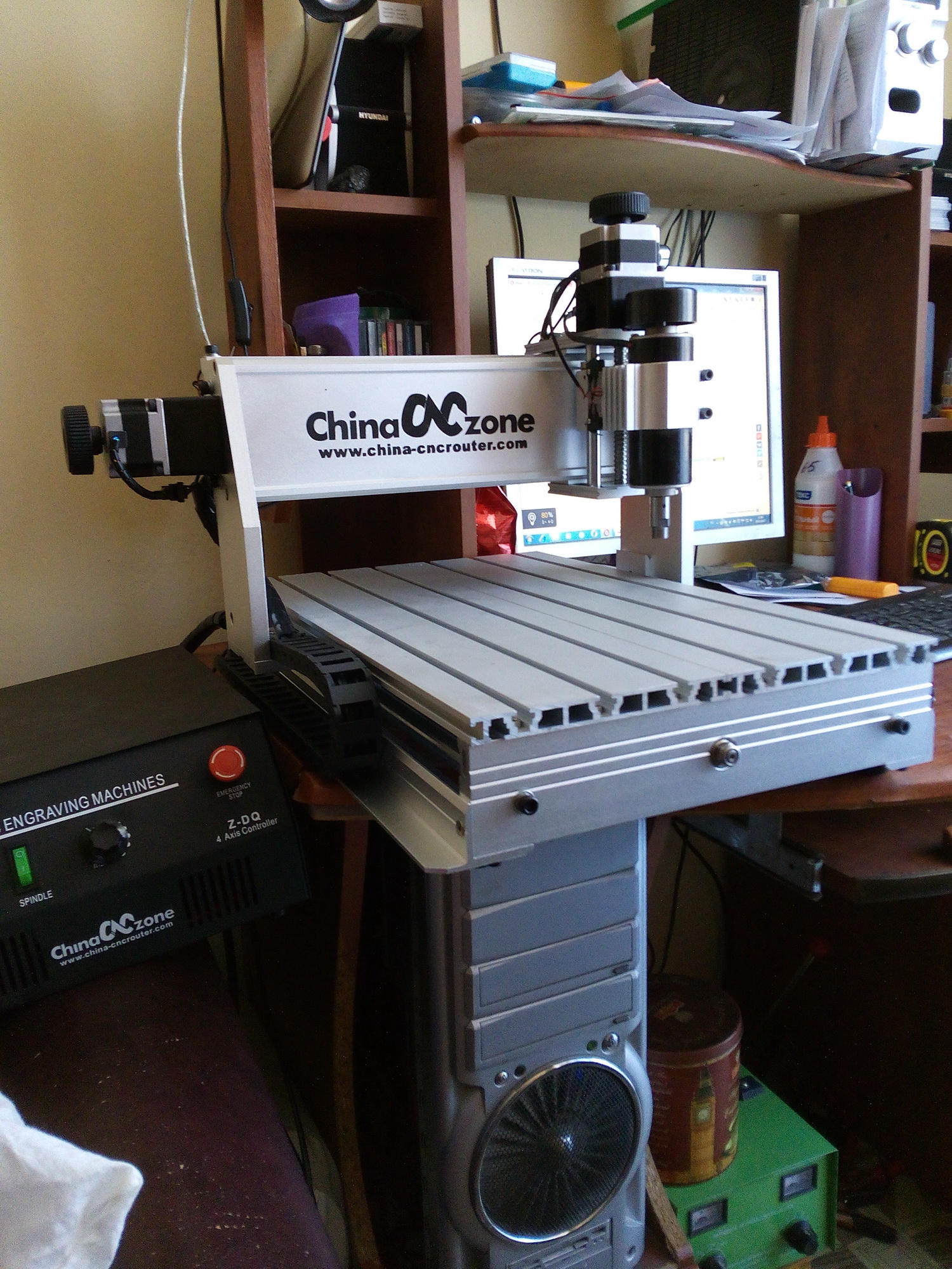

Argon_61 писал(а):Прошу не пинать и гайками не забрасывать если не в тему написал . Занимаюсь ремонтом ноутбуков . Станок ЧПУ 3040 купил недавно поэтому знаний в этой области нет - но придётся постепенно как-то осваивать. В ближайшее время задача стоит как быстро можно создавать по сканированному чипу или трафарету код для сверловки отверстий - в ручную больно муторная работа. Может кто чего посоветует.
А можешь поподробнее описать, возможно с рисунками, фотками, что-бы я смог понять ;-)
Сергей возможно ли в твоём генераторе G-кода конвертирование посредством преобразования фото или скана в сам G- код для сверловки отверстий трафарета . Интересует именно автоматизация данного процесса .У меня есть переходник USB-LPT MK-1
для моих начинаний пока хватит, так вот с ним шёл софт CNCUSBController и в ней есть возможность создать массив для сверловки - но только он редко может соответствовать тому что требуется. Сейчас пошли чипы такой затейливой конфигурации контактов что это всё не годится . Осваивать программы типа Автокада понятно надо но на это уйдёт масса времени . В интернете много перерыл но чего нибудь доступного и более простого конвертера не нашёл .
Вот мой станок (3645 просмотров) <a class='original' href='./download/file.php?id=139006&mode=view' target=_blank>Загрузить оригинал (1.09 МБ)</a>
Вот мой станок
Тестер для мостов делал в ручную с использованием трафарета в качестве кондуктора (3645 просмотров) <a class='original' href='./download/file.php?id=139008&mode=view' target=_blank>Загрузить оригинал (1.46 МБ)</a>
