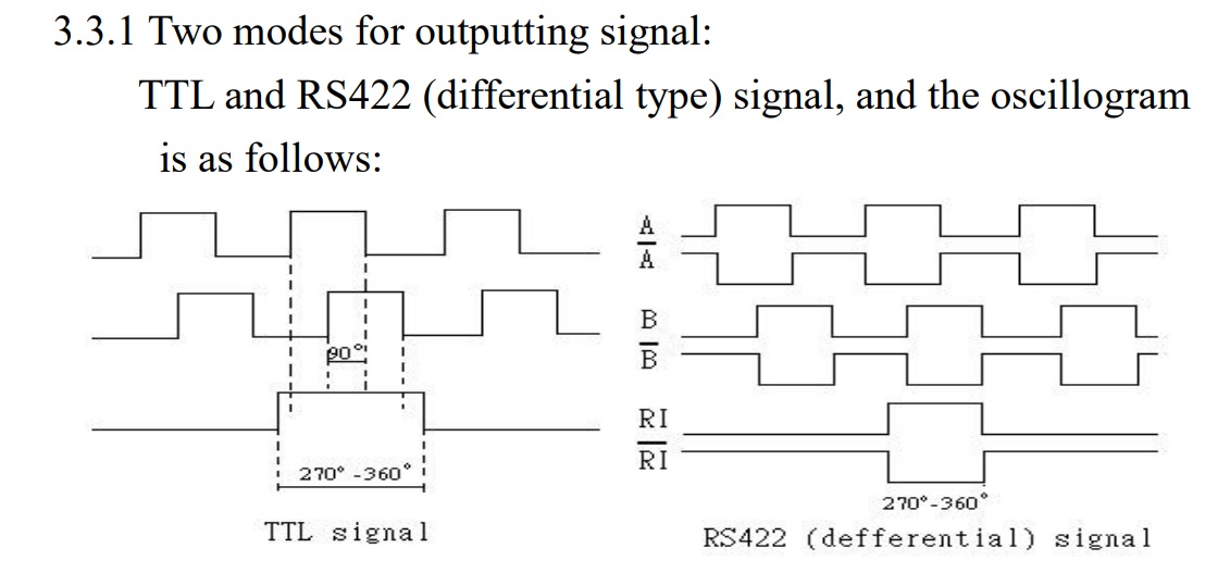

Товарищи, помогите, пожалуйста определиться с типом линейки!!!
scale.jpg (3278 просмотров) <a class='original' href='./download/file.php?id=137829&mode=view' target=_blank>Загрузить оригинал (96.43 КБ)</a>
В мануале указаны два типа - TTL и RS-422 (differential type).
это прямо разные типы или по разному распаянные разъемы?
С МЕСА они же оба будут работать?

elephant007 писал(а):В мануале указаны два типа - TTL и RS-422 (differential type).
Тоже подыскиваю линейку, так вот у китайцев на тех, что типо RS-422 тоже 5в уровни сигналов. А значит купив вторую,если понадобится, всегда можно использовать как первую.
Уточни этот момент у китайца (действительно ли напряжение 5в.).

elephant007 писал(а):С МЕСА они же оба будут работать?
Оба, при соотв. установке джамперов на плате. Меса выдерживает уровни до 12В.

как я понял, уровни в обоих случаях 5 В.
на энкодерные входы МЕСА нужно подавать А+А-, В+В-, Ind+Ind-
Такие сигналы есть в версии "RS422" (дифференциальная)
В версии "TTL" сигналы А, В, Ind
Меса с этим справляется относительно О?
Можно ли говорить, что для данной линейки версия "RS422" (дифференциальная) более предпочтительна, чем "TTL "?
Или обе верси одинаково полезны?

elephant007 писал(а):как я понял, уровни в обоих случаях 5 В.
RS 422 более помехоустойчива

Это оно?
The 7I77s six encoder inputs can be programmed for differential or single ended
mode operation. Each encoder has 3 jumpers which set the input mode of the individual
A/B/Z inputs. Normally these jumper will all be set to single ended or differential on a single
encoder channel. The jumpers are set to the right hand position for differential inputs and
the left hand position for single ended inputs. Note that the groups of three jumpers are
close to the associated encoder connector. Default setting is differential (right hand
position) for all encoders.
Получается при равной цене лучше взять с дифф-выходами...

Да, диф будет надёжнее...
