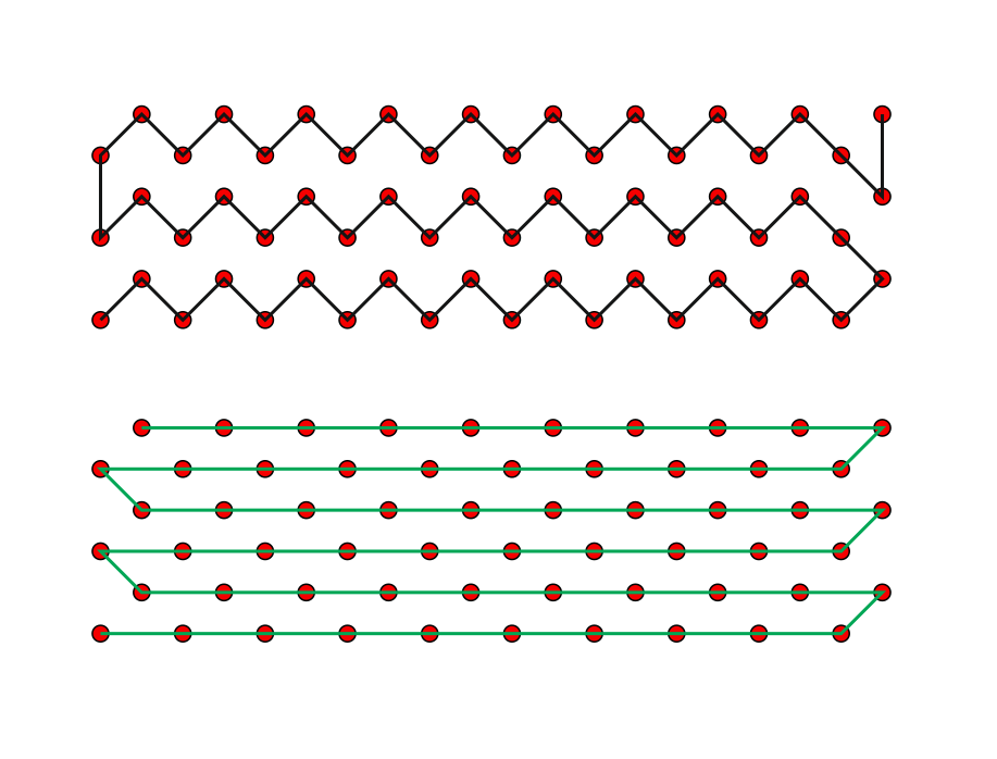

Добрый день!
Встал сейчас вопрос подбора программы.
Основное требование - нормальная работа с большим кол-ом объектов - 50 а то и 100 тысяч и создании для них траектории сверления
сейчас работаю в ArtCAM - уже при 20000+ отверстий начинаются тормоза
пробовал мастеркам - он еще медленнее для этой задачи
может быть есть какой-то софт, может быть в нем мало функций и приёмов работы с моделью, но мне нужно просто обработка векторной модельки по сверление
в идеале, чтобы еще была оптимизация траектории как в приложенном файле. УП номер один будет быстрее УП номер два
2018-05-12_12-07-35.png (2478 просмотров) <a class='original' href='./download/file.php?id=138839&mode=view' target=_blank>Загрузить оригинал (57.2 КБ)</a>

Самое простое - написать цикл прямо в G коде, безо всяких CAM. Мне недавно надо было сделать 100500 проходов шлифовки с шагом в сотку, цикл G кода занял строк 30.

MX_Master писал(а):Самое простое - написать цикл прямо в G коде, безо всяких CAM. Мне недавно надо было сделать 100500 проходов шлифовки с шагом в сотку, цикл G кода занял строк 30.
к сожалению такой вариант не подходит совсем потому что макеты с отверстиями каждый раз разные
Re: Подскажите программу для создания траектории сверления (
Если матрица отверстий каждый раз разная, но в ней есть повторяющиеся куски, то в САМе надо сделать только один такой кусок. Дальше надо опять-таки средствами САМ сделать массив из этих кусков с нужным шагом по двум осям. Я часто так делаю в Fusion 360, чтобы не размножать отверстия и точки в САDe. Потому что точек в итоге может быть миллион, указывать их все вручную в САМе это геморрой.
Можно сделать один кусочек в САМе, а размножать в цикле средствами G кода.

MX_Master писал(а):Если матрица отверстий каждый раз разная, но в ней есть повторяющиеся куски, то в САМе надо сделать только один такой кусок. Дальше надо опять-таки средствами САМ сделать массив из этих кусков с нужным шагом по двум осям. Я часто так делаю в Fusion 360, чтобы не размножать отверстия и точки в САDe. Потому что точек в итоге может быть миллион, указывать их все вручную в САМе это геморрой.
конфигурация отверстий, расстояний между ними и общий контур массива всегда разный
вариант только один - выбор ВСЕХ отверстий и создание УП для них

Так в Solidcam вроде есть распознавание отверстий.

shalek писал(а):Так в Solidcam вроде есть распознавание отверстий.
не в этом проблема ... в любом CAMе можно отверстия делать, вопрос в том, что при загрузке обычного DXF на 50000+ отверстий ... программы начинают ЖУТКО тормозить
