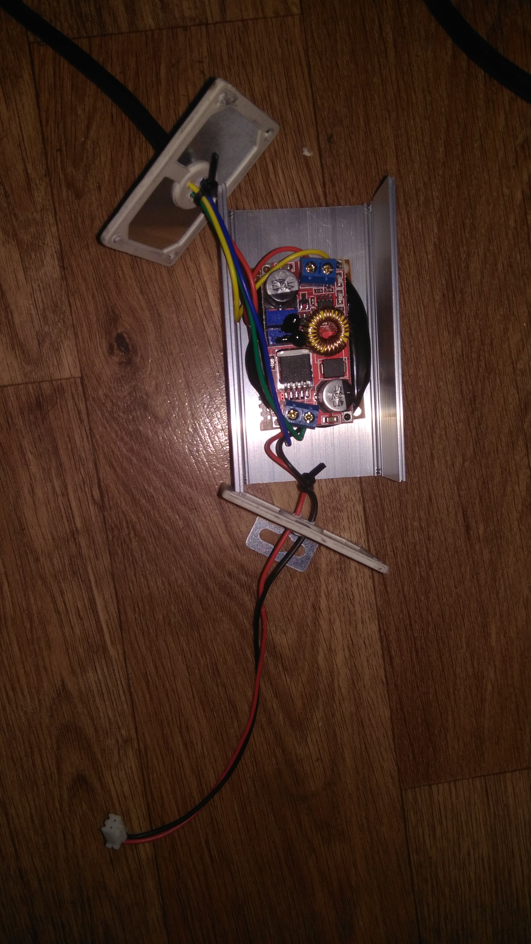

Подскажите, где нужно произвести измерения, где зеленый и синий провода?

ndv писал(а):Подскажите, где нужно произвести измерения, где зеленый и синий провода?
Это вход плюс подача питания на вентилятор. А вот дальше идёт стабилизатор и выход на лазер(красный и желтый).

Вангую следующий вопрос будет как пользоваться мультиметром и как измерять ток :-)

evgenymcp писал(а):Вангую следующий вопрос будет как пользоваться мультиметром и как измерять ток :-)
Нееее, пользоваться мультиметром умею, на днях показания выложу :) :) :)

Напряжение лазера

Сообщения: 5886
Re: Китайский гравер 3000 мВт не режет картон
ndv писал(а):Напряжение
?!!! ??????? :idiot: :idiot: :idiot: :idiot:
Вам человек 5 написали, что ТОК надо мерять....

кстате, а не великовато ли напряжение на лазер? и что с током?
