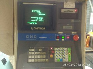

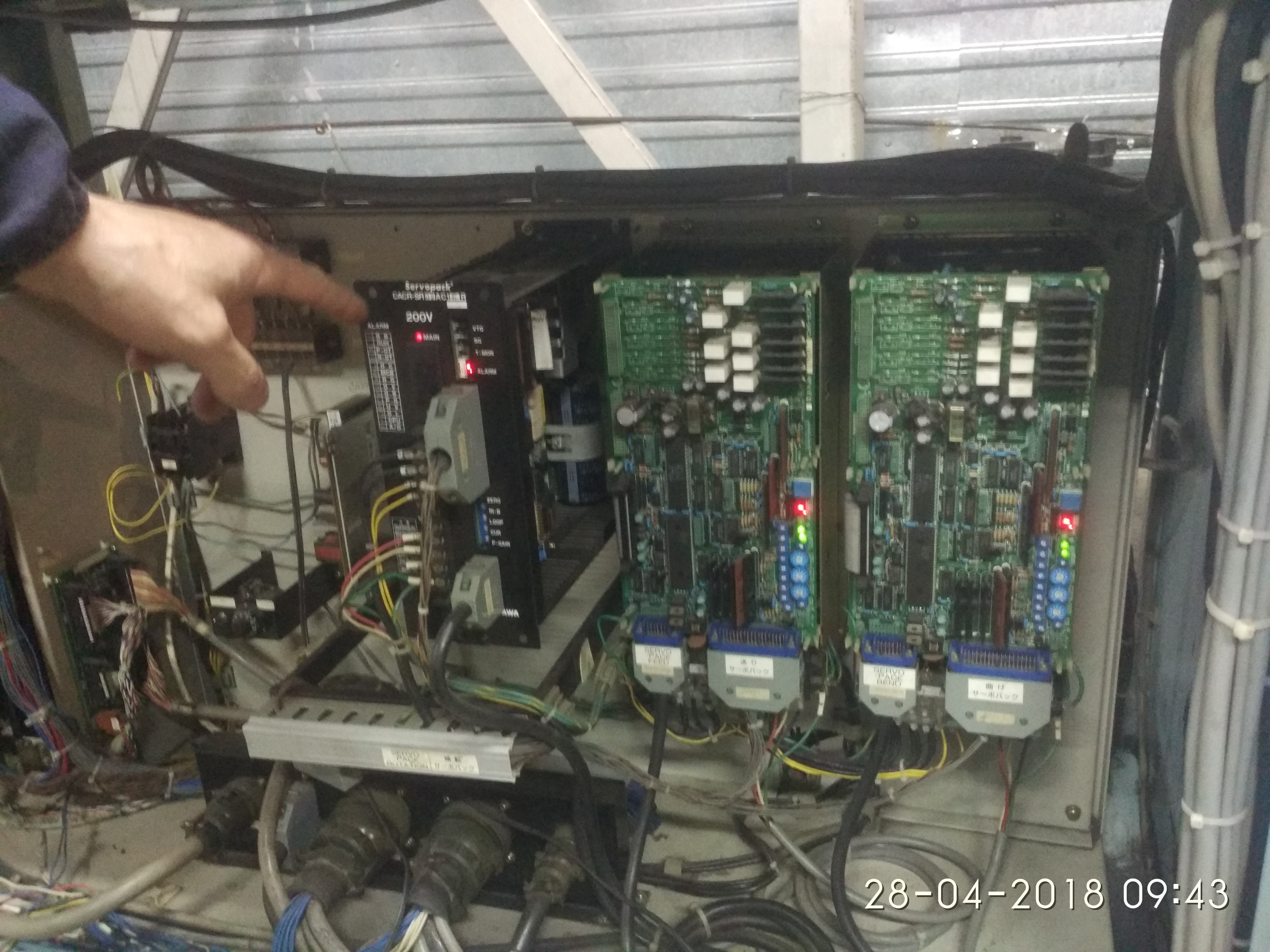

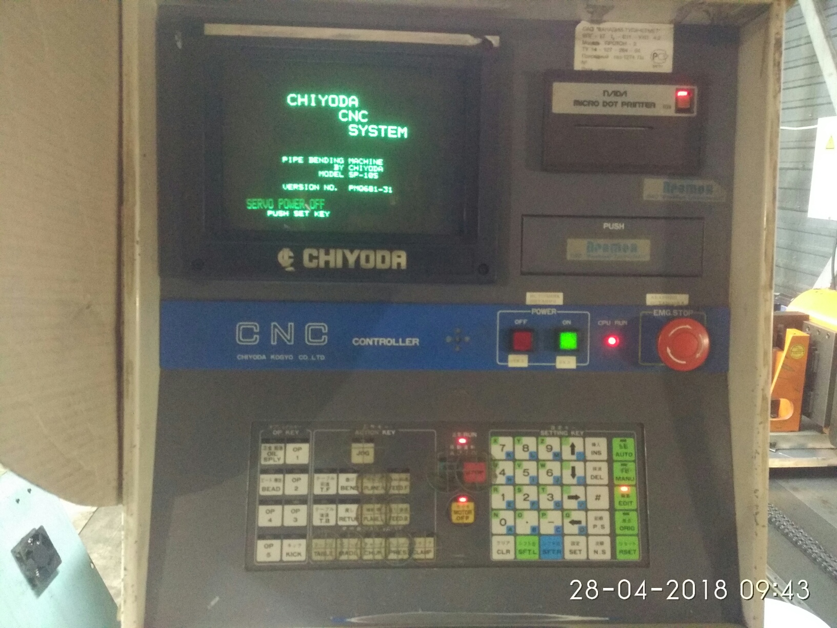

Станок трубогибочный перестал запускаться пишет на экране servo power off. Проверил питание на приводах все поступает ошибки не горят. По силовой части тоже все вроде в порядке. Где копать подскажите?

Renatei писал(а):Станок трубогибочный перестал запускаться пишет на экране servo power off. Проверил питание на приводах все поступает ошибки не горят. По силовой части тоже все вроде в порядке. Где копать подскажите?
На сервы ищите мануал, я бы проверил сигналы выходящие(в широком разъеме они, провода уже подключены, так что методом исключения найдете)
Re: Станок трубогибочный sp -15h
Renatei писал(а):Проверил питание на приводах все поступает ошибки не горят. По силовой части тоже все вроде в порядке. Где копать подскажите?
серва выдает сигнал в ЧПУ - серва готова. Этот сигнал наверно не доходит до ЧПУ. Смотреть в мануалах где этот сигнал и прозванивать.

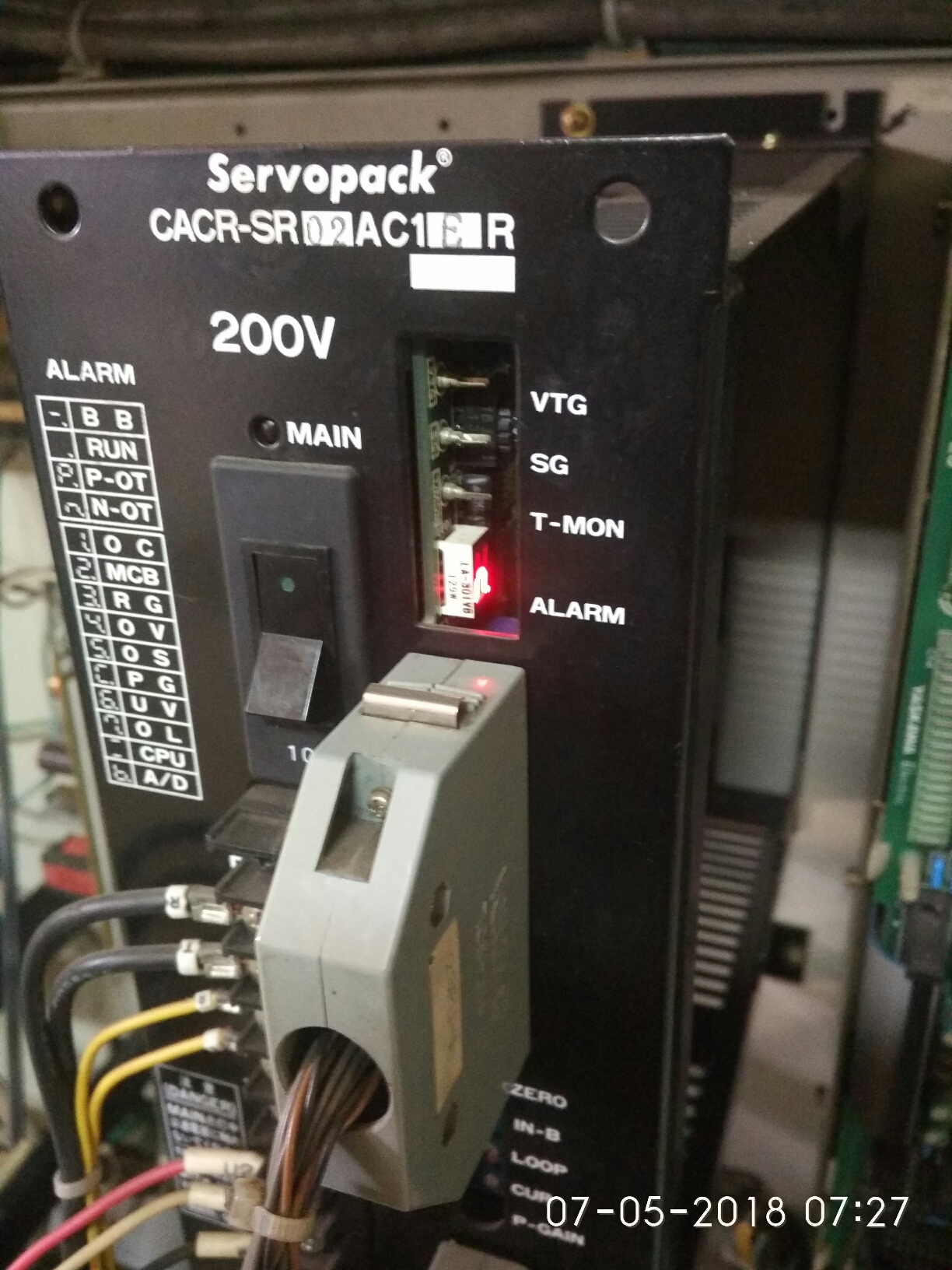

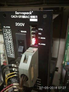

Заметил что один из приводов выдает ошибки P и n, мануала не нашел. Что озночают ошибки?
Renatei писал(а):Заметил что один из приводов выдает ошибки P и n, мануала не нашел. Что озночают ошибки?
Если показывает ошибки P-ot и N-ot это что сработали концевики(ограничитель) и серва ехать не может. Или у концивика/разъемы сервы отвалился проводок +24в ;)
Сообщение Renatei »
Ошибки P N выходят при включении питания станка но при выключенном ЧПУ, после включения ЧПУ ошибки проподают индикатор горит -.
Сообщение Renatei »
Что означает ошибка" -. ""В В" на приводе? На всех трех приводах горят данные сигналы.
