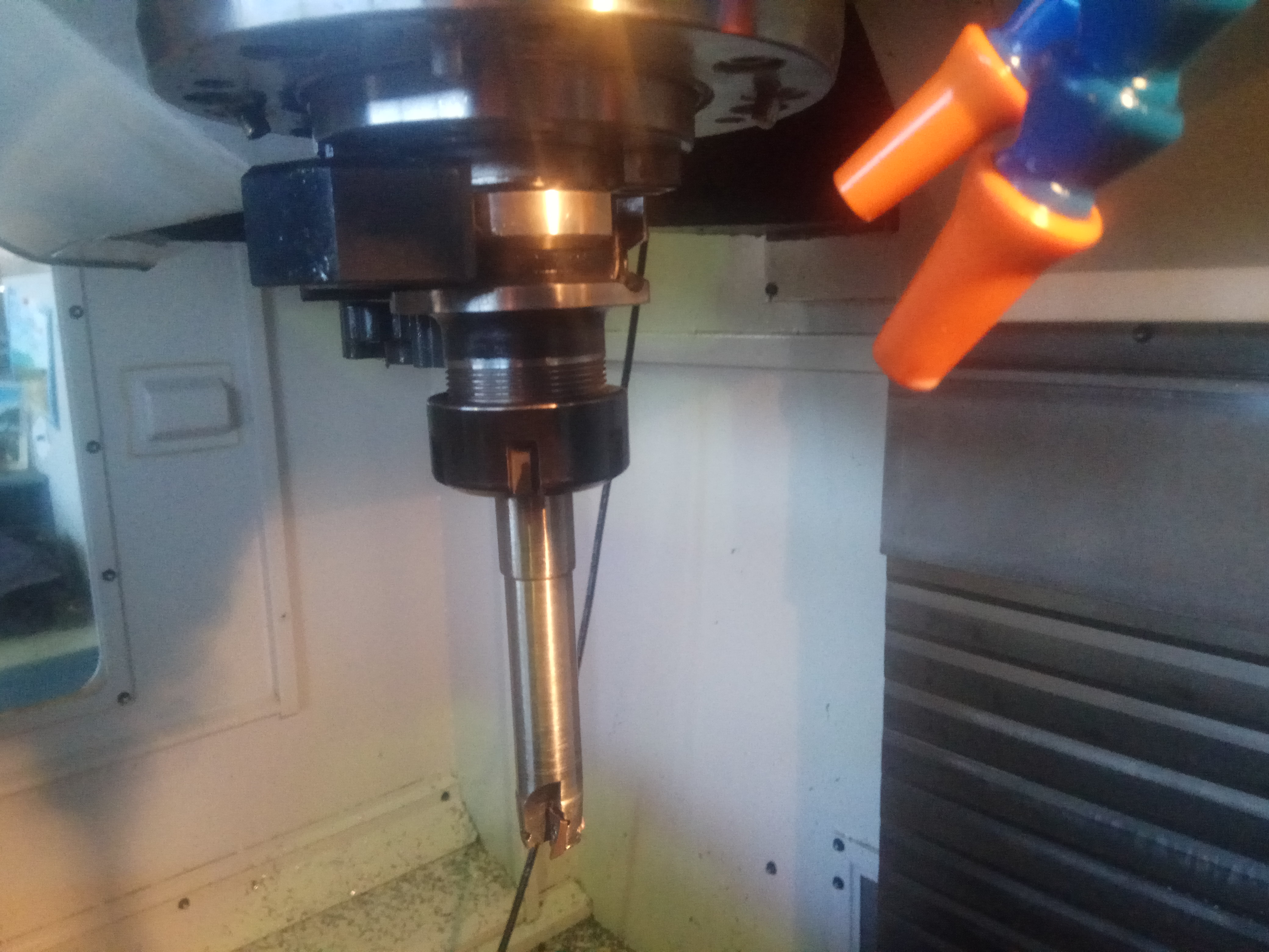

Всем привет, извините если оффтоп. Проблема из ряда вон! Имеется станок tongtai с мозгами японскими fanuc Oi-md. Суть траблы. Ситуация с рукой при смене инструмента, по дурости смог закрепить фрез не в пазы, сегодня вытащили фрез, выдаёт ошибку ех1033. Теоретически проблема решается в два движения как описано в инструкции ошибок. По факту рука не двигается, на М-команды не отзывается в режиме MDI. Не понимаю что делать
Фотки (4137 просмотров) <a class='original' href='./download/file.php?id=137843&mode=view' target=_blank>Загрузить оригинал (1.95 МБ)</a>

Снимать кожуха и смотреть где заклинило.

На выключенном станке разжать тормоз мотора руки и крутить мотор руки за шестигранник

Я в таких случаях перевожу в ручной режим, разжимаю шпиндель кнопкой ( желательно подставить под инструмент какую-нибудь тару с мягким заполнением н.п. с бумагой). Затем короткими нажатиями на контактор двигателя смены инструмента довожу цикл смены до конца. Направление вращения выбирается опытным путем. Станки у нас LV-65.
