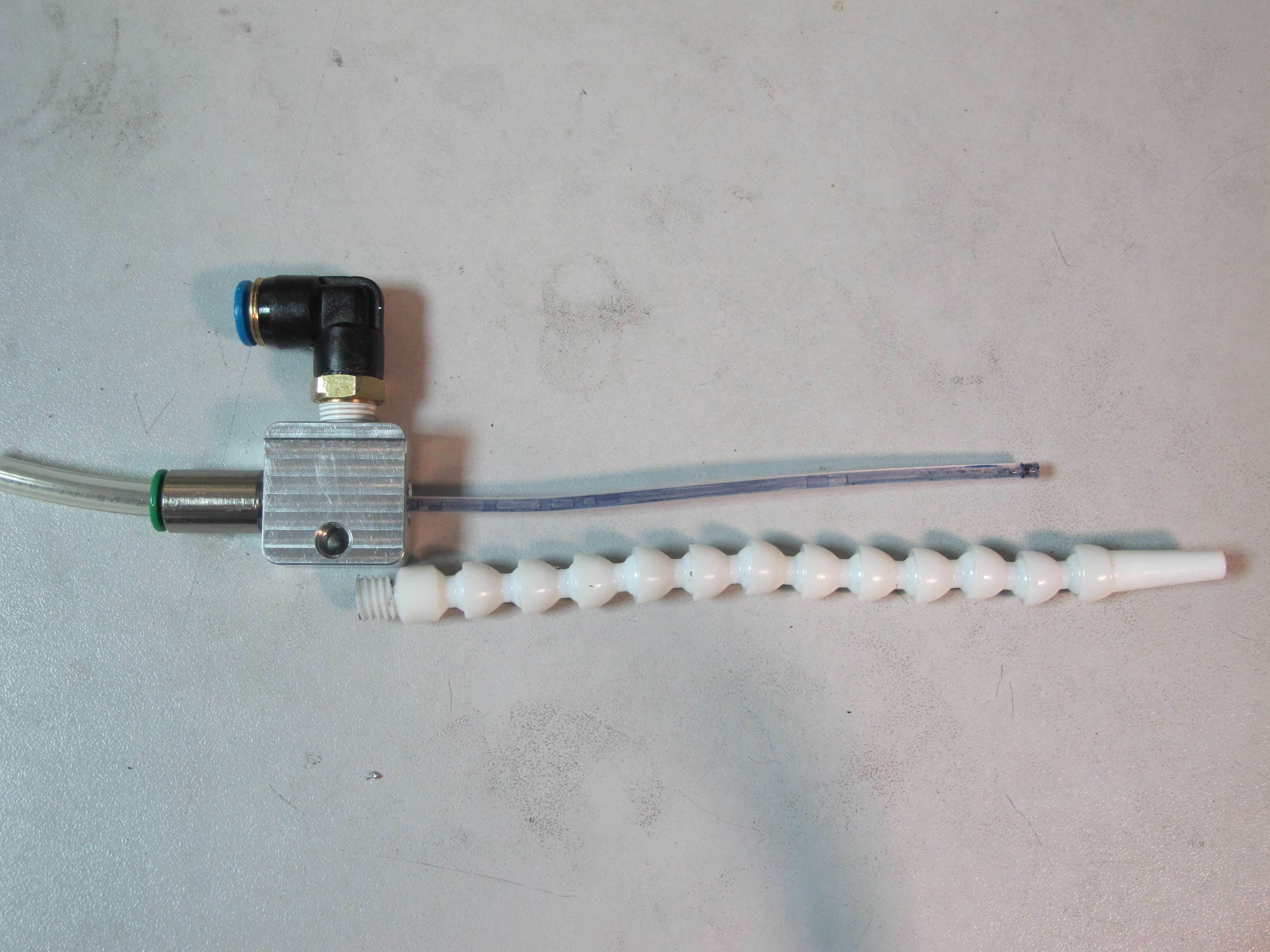

подачу желательно регулировать :)
думаю попробовать одеть такой наконечник на маслянный штуцер
возможно ошибаюсь, но идея такая, воздух будет биться в обратный конус и отражаться в стороны и меньше влиять на текучесть масла

Глянь, как устроено подобное в мотокарбюраторах. там тоже на жижу большое давление не действует, подача за счет разряжения воздуха в камерах, и само дваление воздуха величина переменная.
проблема настроек решается подбором жиклеров один раз.
и готовых деталей за копейки вагон...
я ко всему присмотрюсь, но скорее всего буду делать на плунжерном насосе, с ним таких граблей не будет
сделал новый смеситель , вывел коаксиальную трубку и это довольно прилично снизило обратку воздуха
завтра сделаю прокол и по идее еще немного улучшится
если не трогать настройку воздуха , то подача предсказуемая и вполне неплохо регулируется
в принципе , если давать 10 -20 мл в час, то пашет очень хорошо, трудности на подаче 5 мл в час

Я бы поэкспериментировал с вылетом масляной трубки из воздушной. Там ведт давление в потоке падает. Может чего и получится...
Этим и занимался :)
Дальше двигать практически некуда, доходит до сопла
если переборщить , то будет тянуть потоком масло

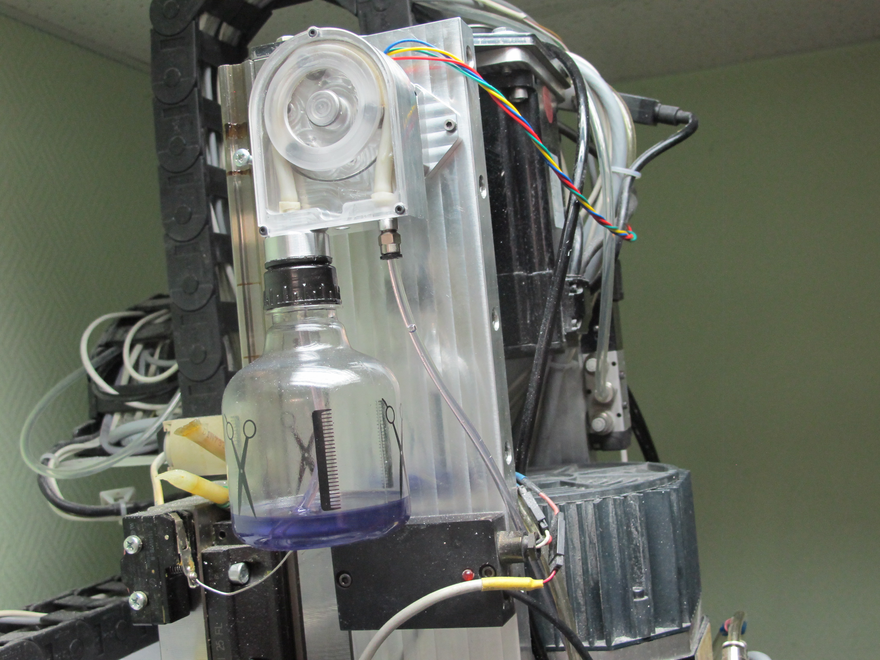

А вот, что называется, в порядке бреда... Ролики на насосе полностью шланг пережимают? Ведь если так, и шланг не очень толстый, то подсос, вроде бы, не долёен происходить?
Шланг пережимается с запасом, в обратку не идет, тут все четко
просто на такой мизерной подачи давление очень малое и небольшой встречный воздух вносит коррективы
Хочу попробовать поиграться с плунжерным насосом по типу для смазки цепей пил
довольно примитивный , сделать на тест драйв несложно :)

попользовал некоторое время маслянный туман, со смазкой конечно лучше и проще , детали блястят :)
расход где то4-8 мл в час, но даже с таким мизером заметно лучше чем насую, помещение не затуманивает, вытяжка есть в помещение , не на станке
но ставить к станку однозначно буду, так будет совсем хорошо и можно будет навалить подачу при необходимости
масло немного охлаждает детали, конечно ни как сож :)
давление воздуха 1атм
с софта можно регулировать подачу и из Г кода через М код ,удобная штука :)
масло очень хорошее , запах приемлемый, на коже не замечаешь , в мастерской стало чище, оно реально сохнет на станке и на полу :good:
на токарке пока мажу кистью им же , тоже понравился результат, не разлетается и вполне смазывает
насос все же буду переделывать , хочу идеала
купил плунжеры от бензопилы штиль, они компактные , очень надежные , ход плунжера 0.6мм
ставить буду 2 шт в противофазе, что бы исключить мертвый ход, хоть он и небольшой , но не нужен
такие плунжеры есть оригинальные , оем и совсем китовые, цены от 250р до 950р, я брал оригинал
насос пока продумываю, есть нюансы с подводом и выходом жижы от плунжеров

а зачем плунжеры если есть воздух? в колбу с маслом подаешь давление, и нужно только подачу масла регулировать. Сделал себе подачу сож так, расход минимален, просит 1 атм.
не, так не хочу, так нет стабильности :)
много факторов которые влияют на подачу масла
а масло довольно дорогое :)
Вот кстати, перистальтический насос же по сути работает на том же принципе что и плунжерный: т.е. не гидродинамика как во всяких центробежниках, и продавливание через фиксированный объем, т.е. не должны подача от давления плавать, или я что-то не понимаю?
у персталического вылез нюанс :)
подача масла может меняться от давления воздуха
воздух в сопле частично идет в обратку и тормозит подачу масла , когда минимальная подача
давление у него минимальное вот и не может протолкнуть
а плунжеры давят прилично и сколько ни дуй они все одно протолкнут :)

nik1 писал(а):когда минимальная подача
А из-за чего? Сочится через ролики обратно? В теории же не важно какая подача: ролик идет, масло передавливает...
Не, просто стоит в трубке , а ролики катятся
на пока обхожусь, работает довольно точно
Давление воздуха не трогаю, трубка с воздухом идет почти до сопла, так меньше дует в обратку
и сделал прокол в маслянной трубке перед смесителем
