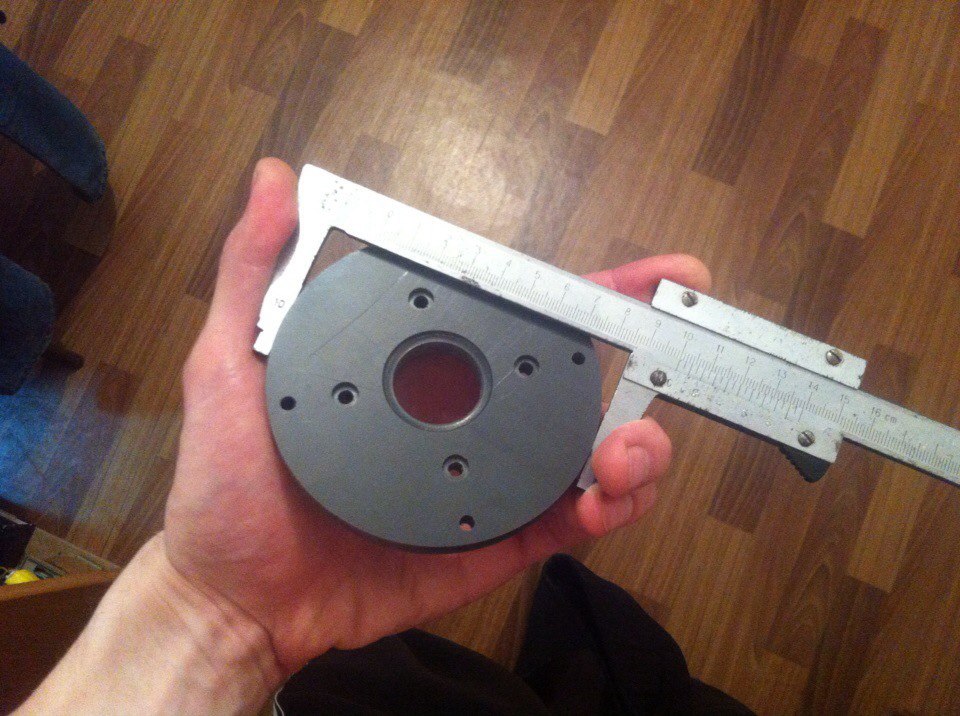

Первые осознанные детали. Пластик какой то
По штангену ровно 100, как и задумывал. Микроны ловить не буду, не приставайте даже, хотя микрометров куча есть))))

sima8520 писал(а):По штангену ровно 100, как и задумывал. Микроны ловить не буду
Так, взял безмен быстро! :lol:
Сообщения: 4510
Re: Станок 600х400х150 мм
У меня прививка с детства от безменоблудства :lol:
