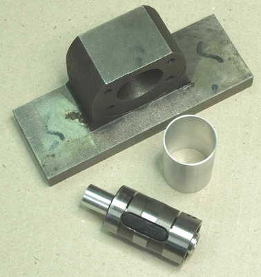

Собираюсь прикупить с5 швп для вертикально фрезера. Вопрос в том как быть с опорами, кронштейны на концах винтов будут самодельные и заводские опоры туда никак не поставить, только если внедрить подшипники. Есть смысл покупать готовые опоры, вытаскивать их них подшипники и внедрять в новые кронштейны или можно сразу купить нужные подшипники (какие?) и делать кронштейны уже под них?
Ещё вопрос - что это за гайка под 16 швп? Кто-нибудь может опознать?

Ничего не понятно из написанного. Что куда внедрять :)
Вам обработают винты под любые стандартные опоры. Винты С5 без обработки хвостов не продают.

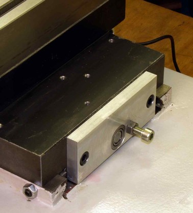

Опоры на концах винтов будут в виде фланцев самодельных. Туда готовые опоры никак не прикрутить, только можно вставить подшипники из них либо купить просто нужные подшипники. Вопрос как лучше сделать. Опоры будут просто пластиной типа вот этого.

Один подшипник нельзя. Нужно либо 2 рядом с проставкой, либо сразу дуплекс. Либо по подшипнику с каждой стороны винта и натянуть винт.

john1987887 писал(а):Один подшипник нельзя. Нужно либо 2 рядом с проставкой, либо сразу дуплекс. Либо по подшипнику с каждой стороны винта и натянуть винт.
Вот в этом и вопрос, какие брать и как правильно ставить. Не могу нигде найти информацию. Единственный вариант пока купить готовые, вытащить из них подшипники и уже в самодельные кронштейны вставить

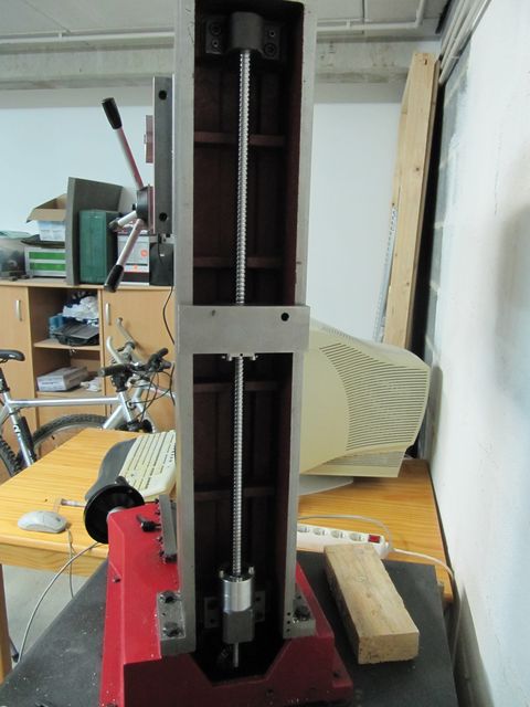

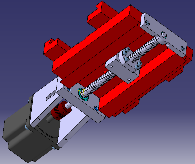

Smlua писал(а):Как винт обработан? Обычно в одной опоре 2 подшипника радиально упорных, по х схеме, если не изменяет память, во второй "плавающий подшипник со скальзяшей посадкой радиальный. Ну и вариации на тему. Вообще не понятен вопрос, посмотрите мануал на винты и там же есть схема установки и варианты расположения подшипников
Винт пока никак не обработан, надо бы с подшипниками определиться. На колонну с двух сторон опоры, внизу один радиально упорный, второй ниже радиальный для поддержания усилия ремня на мотор, сверху достаточно будет радиального?
на столе у мотора радиально-упорный с другого конца радиальный? Все ли правильно, подскажите

technoengines писал(а):на столе у мотора радиально-упорный с другого конца радиальный? Все ли правильно, подскажите
Вообще неправильно. Вы хоть читаете, что вам пишут? Я вам сразу написал, что нужно 2 подшипника рядом через проставку между ними, либо дуплекс. Если 2 подшипника по разным концам винта, то нужны радиально упорные, винт натянуть. Нельзя с одной стороны радиально упорный, а с другой радиальный.
