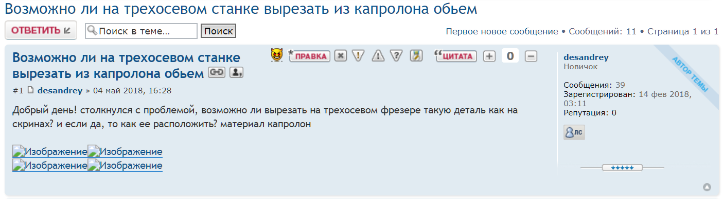

Добрый день! столкнулся с проблемой, возможно ли вырезать на трехосевом фрезере такую деталь как на скринах? и если да, то как ее расположить? материал капролон
Сообщения: 3310
Re: Возможно ли на трехосевом станке вырезать из капролона о
desandrey писал(а):возможно ли вырезать на трехосевом фрезере такую деталь как на скринах? и если да, то как ее расположить? материал капролон
Гемор еще тот будет. С тремя переустановками можно попробовать, первая-рогами вверх, вторая и третья - боками, для фрезеровки и сверления отверстий в рогах. Только чтоб ровно выставить вторую и третью позицию придется еще дополнительно фрезеровать как минимум два шаблона-крепежа для этой детали.
P.S. Я бы задумался -может проще соорудить 4-ую поворотную ось...

можно, такую же вырезали, с люминя, с прямыми рогами. выше написали как. размеры 30×60 были.
удобно вырезать из бруска с выведенными базовыми гранями. оставить круглую часть на площадке, площадку удобно вращать и крепить. потом в конце отрезать ее.

Тиски со сменными губками потребуются, дюралевыми. А так-то да, реально. Прецизионная заготовка и краеискатель приветствуются .. и всё получится.
PS
Посмотрел материал ... капролон. Бр-р-р ..
Я бы лично не взялся. Не зажать его по человечьи.

и еще, подскажите какой режим выбрать для капролона и какой фрезой это все дело сделать?
Покрутил стл модель в Арткаме, вроде можно попробовать сделать с одним переворотом, как бы расположить "рогами" вверх, и потом заготовку перевернуть вниз, а мелочи и недофрезеровки править в ручную, как вы думаете так реально?

в арткам таким переворотом по вертикали ("рога" вверх, потом вниз все захвачивает), но капролон никогда не обрабатывал, не знаю какие лучше брать параметры и какой фрезой делать. понимаю что фреза должна быть коническая

навскидку, что помню, резали около 20м/сек и 0.1 на зуб фрезой 6 мм твердосплавом.

такой фрезой получится добиться адекватного результата Фреза D5L40/16 конус 5,7 градусов r1 (спиральная) 2-х зубая? 2

а чего нет? у вас же в любом случае не один кусок капролона должен быть для этих дел, всегда можно подобрать режиме на кусочке заготовки. также ещё зависит дело от угла заточки режущей кромки, фреза по стали будет резать капролон ну очень тяжко.

в общем переделаем стл, чтоб без переворотов и все))
