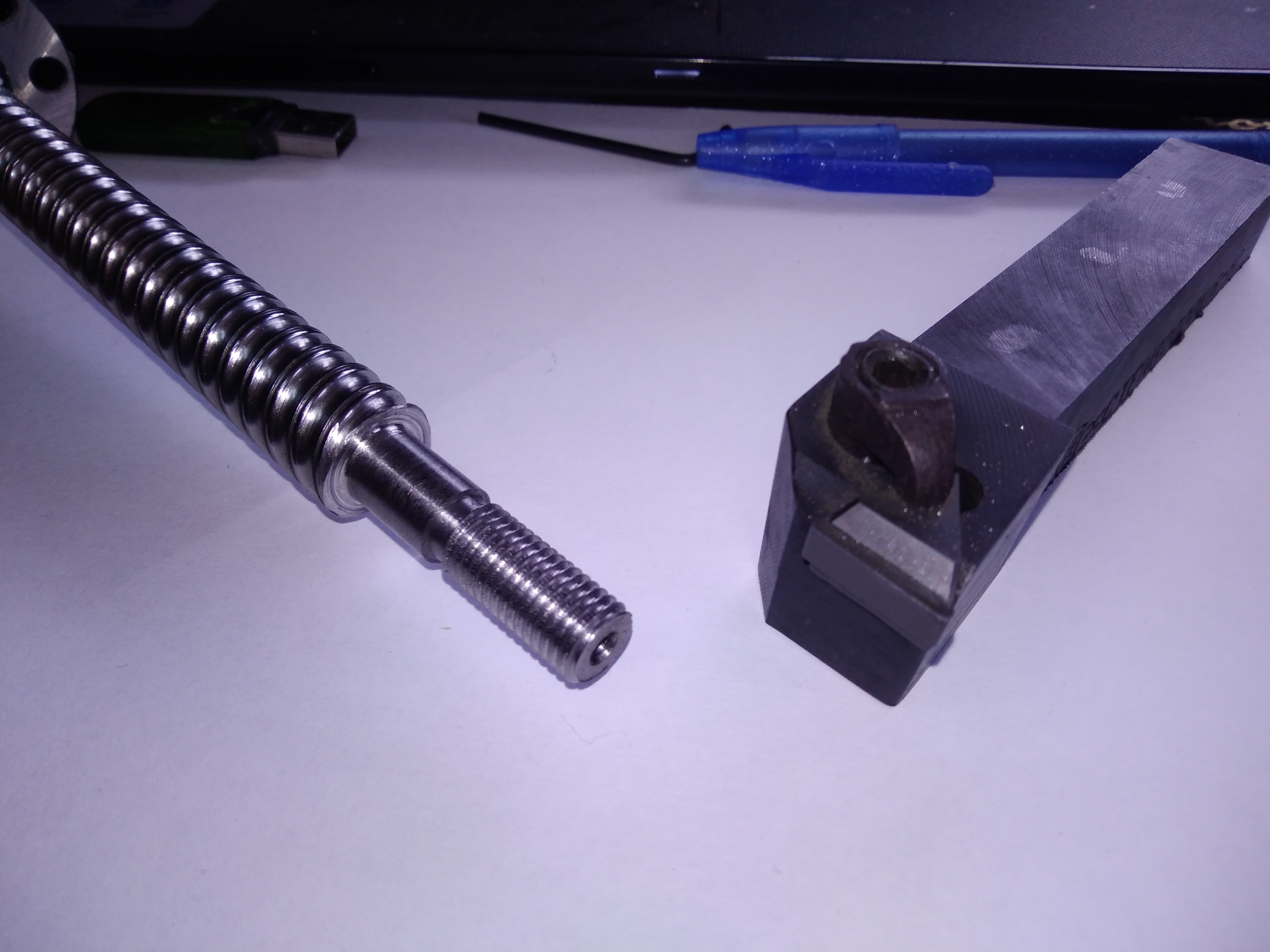

Всё таки удалось победить ШВП винт:
IMG_20180507_144252[3].jpg (8750 просмотров) <a class='original' href='./download/file.php?id=138582&mode=view' target=_blank>Загрузить оригинал (1.61 МБ)</a>
Вставка из какой-то советской металлокерамики (брал по 100р за штуку).
Резцы, державки и прочее покупал у нас в Новосибе, тут https://2gis.ru/novosibirsk/geo/1413731 ... Fzoom%2F17
Вообще там было много всего хорошего и разного, даже вставки искар и сандвик. Хотел ими немного затарится - но у продавца державок не было.
Державку обдирали до толщины 16 мм под мой станок
На 1 винт с двумя концами уходит где то 1 час.
Режимы: 500 об/мин, подача вдоль винта после обдирки 0.05 мм/об
Обработку веду в разрезной втулке, длина втулки примерно 60мм
С черновой обдиркой поступил по другому: все видео которые я просматривал с обдиркой вдоль длины винта, я решил делать обдирку поперёк оси - так платина как выяснилось дольше живёт. Заглубление от 1,5 до 2 мм. Так обдираю примерно с припуском 1мм на диаметр и потом этим же резцом но уже вдоль делаю окончательный размер.
Болгракой тоже пробовал - но мой способ мне больше по душе. Пока на нём остановлюсь.

Сообщения: 5414
Re: Сбыча давней мечты: токарник Jet GHB1340
CNC-Logic писал(а):На 1 винт с двумя концами уходит где то 1 час.
все очень индивидуально. разные винты по разному обрабатываются. китайский нонейм точил вообще одной пластиной весь набор.. три винта. немецкий изел - пластинки на один проход... по этому час на винт - не показатель.
CNC-Logic писал(а):Режимы: 500 об/мин, подача вдоль винта после обдирки 0.05 мм/об
опять же все индивидуально. от винта, от станка. но как по мне так мало. оборотов я бы за тыщенку влупил.. 1200 хотя бы. ибо по скорости резания вы недобираете ну очень сильно. по подаче тоже. 5 соток - вообще ниочом. тем более нашей пластиной. вот тут я когда то табличку выкладывал. https://www.chipmaker.ru/files/file/10267/ - распечатайте. поначалу будет проще ориентироваться в режимах.

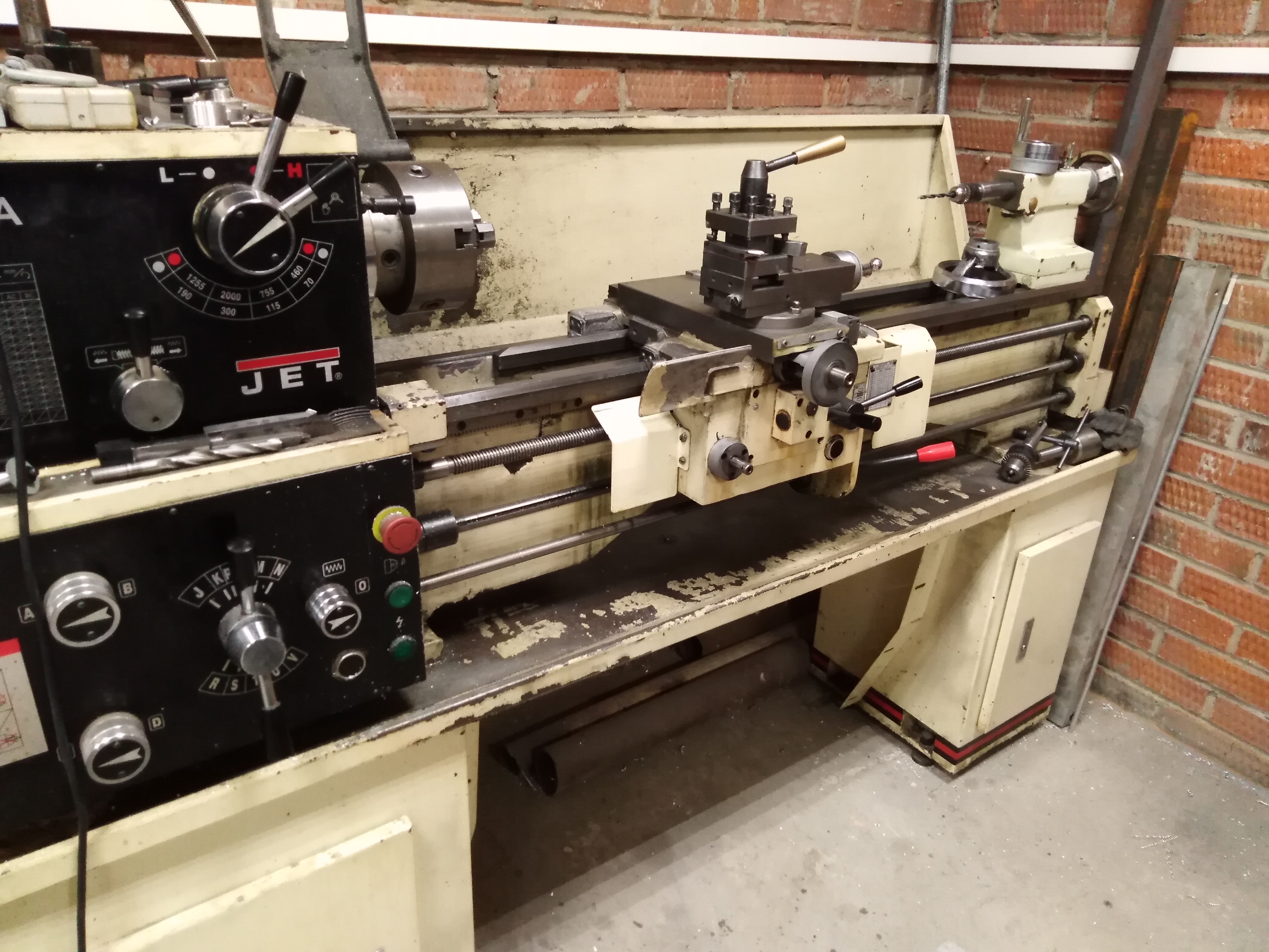

Сбыча давней мечты #2: установка ЧПУ на токарник GHB1340
Сообщение CNC-Logic »
Всех с фактически наступившим 2020м :beer_blow: !
Лично мне ушедший в прошлое 19й год запомнился вечным недостатком времени для выполнения своих работ. Дабы исправить такое положение, было решено ЧПУшить токарник из этой темы. Это для меня тяжёлое решение, от которого я бежал как мог. Тяжёлое в первую очередь по тому, что станок имеющийся (универсальный) работает честно и безотказно, меня всем устраивает. Получается что он вроде как "синица в руке". ЧПУ - по понятным причинам - "журавль в небе". Вторая причина - всё те же затраты времени. Затраты денег на оЧПУшивание вполне человеческие - это вообще не останавливает меня.
Какие цели я преследую и зачем мне всё это?
Первое - необходимо существенно снизить сроки отдачи заказчикам ЧПУ сканеров, вплоть до отправки на след.день после оплаты. Нужно чтобы сканеры были всегда в наличии.
Второе - это из разряда перспектив. Доп.заработок на ЧПУ токарных работах.
Чего я жду от будущего станка и как я каким я его вижу?
Точность.
Не буду строить по данному показателю воздушных замков. Что выйдет - то выйдет. Переделать, пересмотреть, доработать можно всегда
Скорость.
Такарник ведь не ЧПУ раскроечный фрезер, куда ему и мне огромные скорости? Движки будут стоять шаговые с 86м фланцем, максимальное усилие - 85кгсм. Нет резона в большой скорости - лучше пусть будет потише но с максимально возможным моментом.
Нарезание резьб резцом.
В перспективе - планируется. Сейчас - пока нет.
Управление скоростью шпинделя.
На данном первом этапе модернизации - только вкл-выкл от реле платы развязки. Потом конечно же инвертор.
Резцедержка.
Пока - блок резцов на поперечной подаче. На счёт револьверки - время покажет.
Передачи.
Пока что всё оставлю родное. Только прикручу шаговики куда нужно. Не хочу выносить себе мозг с сервами.
В общем планируется "съедение слона" по частям - без фанатизма.
Теперь к делу.
В ютубе было просмотрено почти сотня видеороликов с подобными проектами. Решения мной принимались не вслепую. По сути задуманное - является экспериментом с неизвестным для меня результатом. То есть доработки, изменения не исключены, но хотелось бы чтоб их было поменьше.
Были мозгования на счёт установки ременных передач - решил от них отказаться, так как нужен быстрый старт.

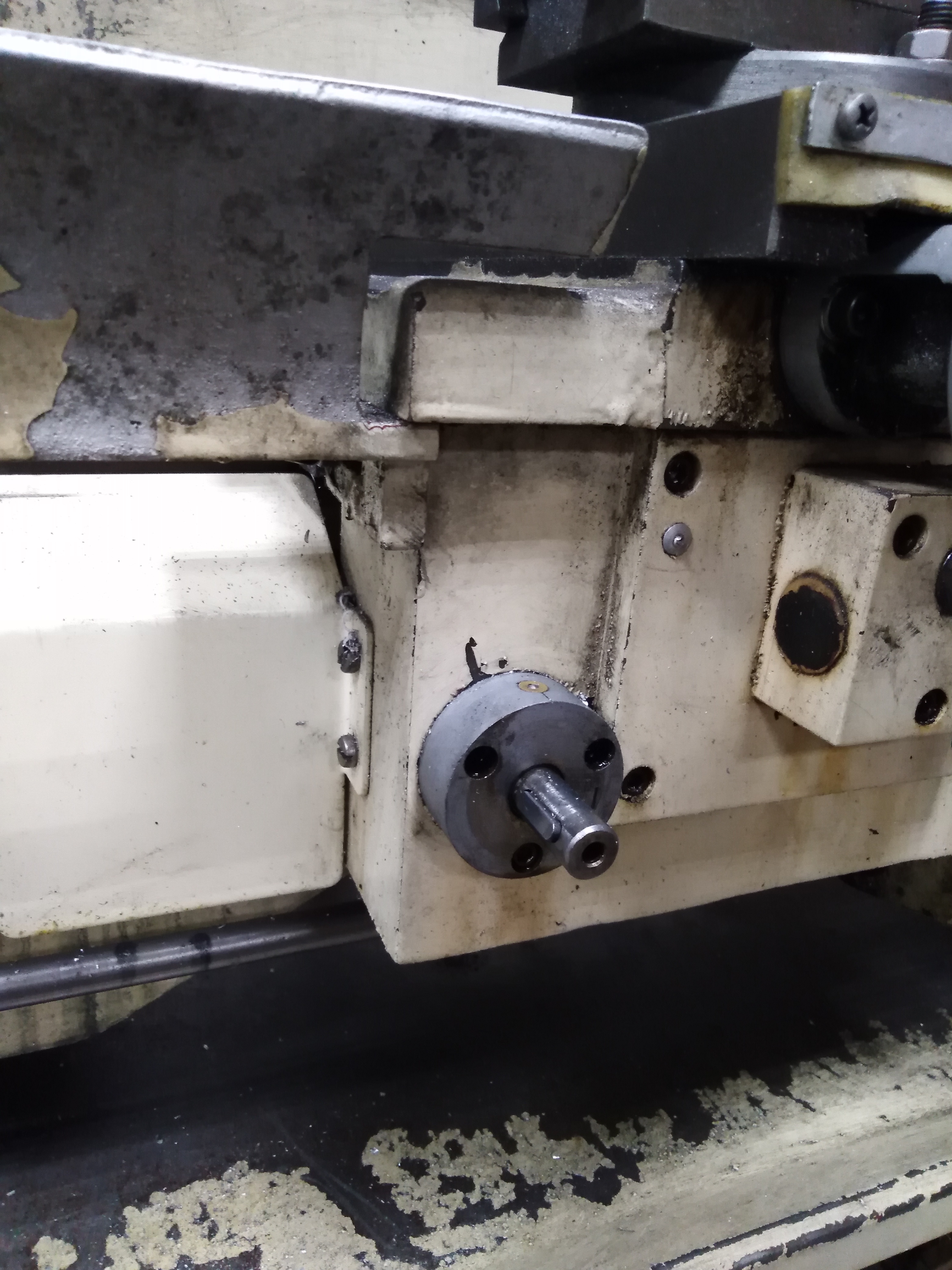

Для передачи по оси Z рассматривалось несколько возможных мест:
IMG_20200103_144058.jpg (4465 просмотров) <a class='original' href='./download/file.php?id=174351&mode=view' target=_blank>Загрузить оригинал (2.59 МБ)</a>
IMG_20200103_144107.jpg (4465 просмотров) <a class='original' href='./download/file.php?id=174352&mode=view' target=_blank>Загрузить оригинал (3.03 МБ)</a>
от установки в данные места отказался по причине долгого съёма мешающих частей
IMG_20200103_144117.jpg (4465 просмотров) <a class='original' href='./download/file.php?id=174353&mode=view' target=_blank>Загрузить оригинал (2.56 МБ)</a>
также рассматривался вариант установки шаговика на данный вал (который в центре фото).
Пришлось отказаться, вообще от всех вариантов связанных с установкой шаговика к тому что касается вала резьборезки.
IMG_20200103_144125.jpg (4465 просмотров) <a class='original' href='./download/file.php?id=174354&mode=view' target=_blank>Загрузить оригинал (2.59 МБ)</a>
Выбрал данный вариант за простоту. Фланец с стрежнями и шаговиком будет крепиться именно сюда. Штатаные 3 болта будут убраны в пользу более длинных, собирающих всю конструкцию в единое целое

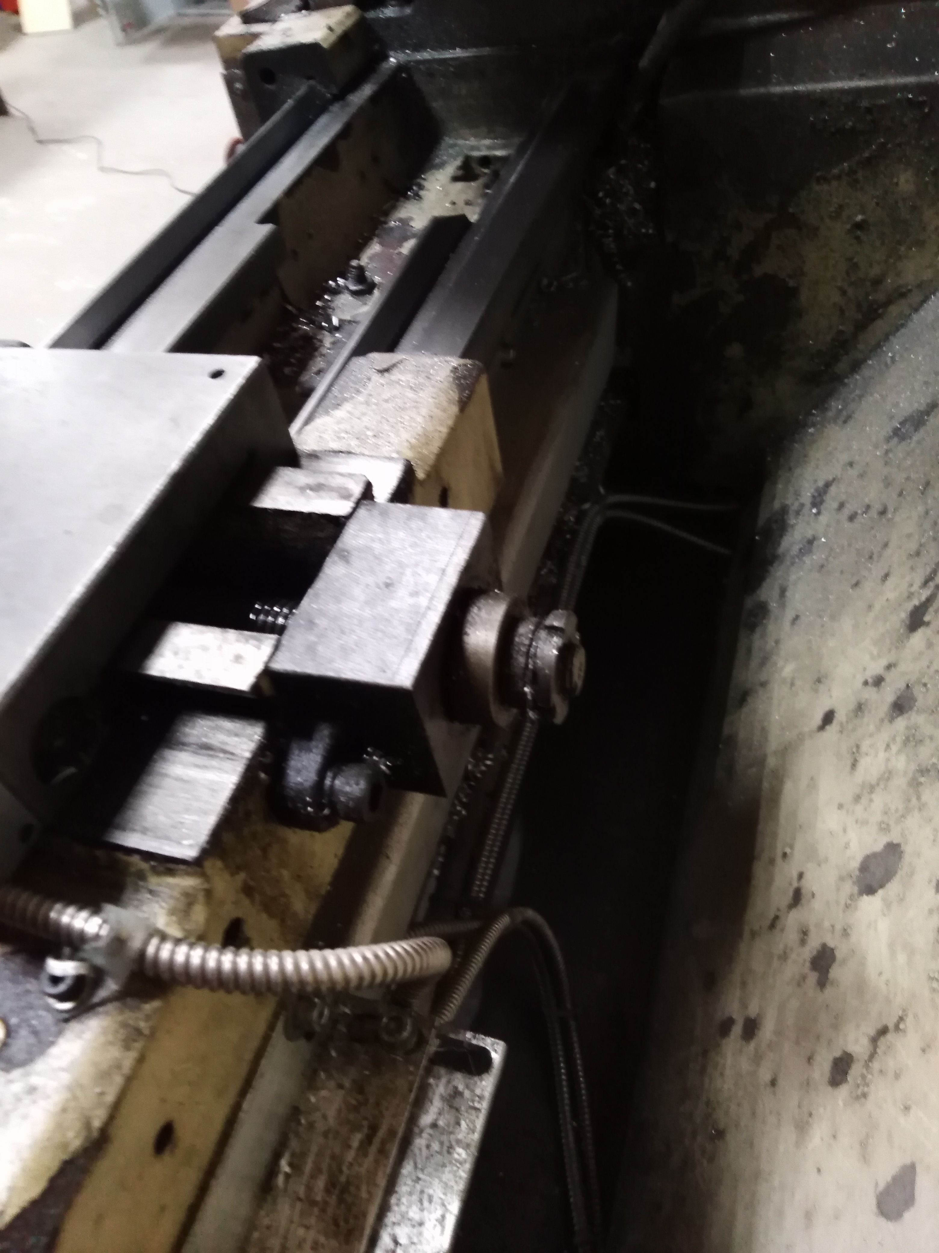

С осью Х немного проще, тк возможных мест установки шаговиков по сути 2
IMG_20200103_144133.jpg (4465 просмотров) <a class='original' href='./download/file.php?id=174355&mode=view' target=_blank>Загрузить оригинал (2.25 МБ)</a>
IMG_20200103_144139.jpg (4465 просмотров) <a class='original' href='./download/file.php?id=174356&mode=view' target=_blank>Загрузить оригинал (2.96 МБ)</a>
Остановился на последнем варианте, опять таки из-за его простоты. Шаговик будет устанавливаться также как и с осью Z. То есть фрезерованный фланец + 4 стрежня и муфта. Не надо никаких сложностей. :)

Сообщения: 21923
CNC-Logic
Сообщения: 1560
Репутация: 815
Откуда: г.Новосибирск
UAVpilot
Пока попробую свой вариант, если он меня не устроит - возьму на вооружение то что по ссылке. Особенно понравилось избавление от рычага включения в пользу ШВП. Сейчас ведь просто охота посмотреть что и как, сделать что-нибудь простое, затратив при этом минимум времени.
