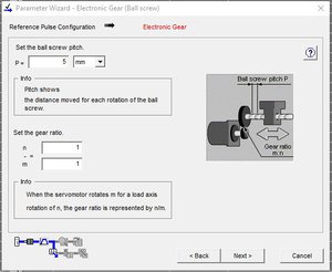

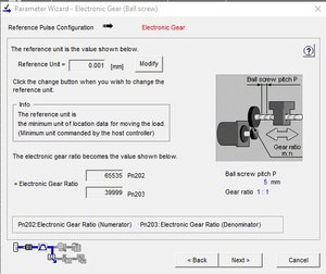

Никак не могу решить проблему с яскавой SGDM-020ADA
проблема в следующем все моторы работают отлично но в шагах явная проблема, когда не нужно было ловить сотки не напрягало, а сейчас как то не по себе когда на 10 мм на 2-3 десятки пляшет
когда настраиваю через sigmawin мастером то программа рассчитывает, что мне нужно ставить 249 импульсов на 1 мм при точности 0.005. Когда выставляю это значение в матче то на весь стол не доезжает примерно 10 см. до точного значения, путем подбора через...... "научный подход", поставил 200 импульсов. вроде на весь стол нормально начал. притом когда меряю на длине 3 мм (индикатором) то и 249 и 200 примерно на этой длине одинаково вписываются с небольшим разбросом. какое надо ставить значение или я вообще что то не так делаю???? хочется получить хорошую точность,
уже перепробовал кучу настроек никак не могу попасть нормально в точность
при расчете мастера яскавы 249 на мм и выставлении в матче 249 переезд составляет на 1 мм 0.2 мм =(((

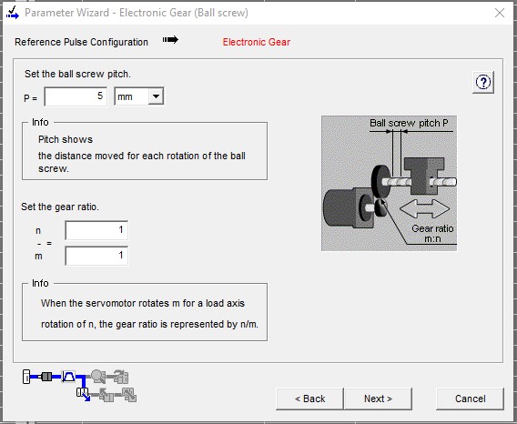

скрин 1 вводим шаг винта 5 мм редукция 1:1 (2295 просмотров) <a class='original' href='./download/file.php?id=138554&mode=view' target=_blank>Загрузить оригинал (55.11 КБ)</a>
скрин 2 вводим точность 0.001 мм (2295 просмотров) <a class='original' href='./download/file.php?id=138555&mode=view' target=_blank>Загрузить оригинал (63.22 КБ)</a>

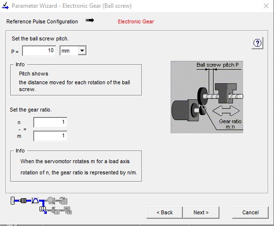

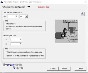

скрин 4 шаг винта 10 (2295 просмотров) <a class='original' href='./download/file.php?id=138557&mode=view' target=_blank>Загрузить оригинал (49.78 КБ)</a>

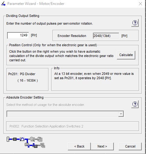

скрин 5 вычисления = 2048 (2295 просмотров) <a class='original' href='./download/file.php?id=138558&mode=view' target=_blank>Загрузить оригинал (65.92 КБ)</a>

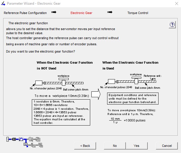

1. В мастере СигмаВин указываем дискретность шага 0,001мм (если скорость оси будет маленькой то можно задать 0,01мм но так как ось колеблиться, сотки н станке не будет)
2. Есть така фишка в Mach3"калибровка оси", ее запускаешь, Mach3 проезжает указанное расстояние и сам все рассчитывает Re: Ликбез #25 и не нужен секс с расчетами, даже не нужно знать какой микрошаг, винт и тд.. стоит в станке ;)

deltafox24 писал(а):на длине в 1 мм матч хавает как 200 таки 249 шагов =(((((( говорит что все хорошо.
1. Хавает он это скорее всего что в оси есть люфт, потому такой разбег. И люфт перед калибровкой не выбран. А если перед движением выбрать люфт в ручную двинув ось в том же направлении что будет двигаться ось при калибровке, то тогда такого разбега не должно быть.
2. Калибровка на дистанции 1мм, это не калибровка. Поставил соточный индикатор и делаешь калибровку на 1мм. Да?Нужно измерять микронным индикатором, а при таких измерениях погрешность неизбежна. На 1мм если ошибся на 0,01мм, то на 100мм это уже погрешность 1мм. Вот он тебе по 10мм и не доезжает потом.
Калибровать нужно как можно большей дистанции. При калибровки мы используем DRO+цифровые линейки на 1мкм. Калибровку делаем на 500мм если ось позволяет.

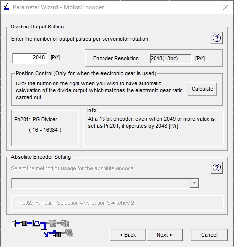

если с редукцией я более менее разобрался то за что отвечает параметр Pn201 и как его совместить с 202 и 203
Re: помогите разобраться с яскавой SGDM-020ADA
deltafox24 писал(а): то за что отвечает параметр Pn201 и как его совместить с 202 и 203
Если это вопрос. То Pn201 это значение энкодера(сколько "шагов" на оборот у мотора), а 202/203 это делитель.
