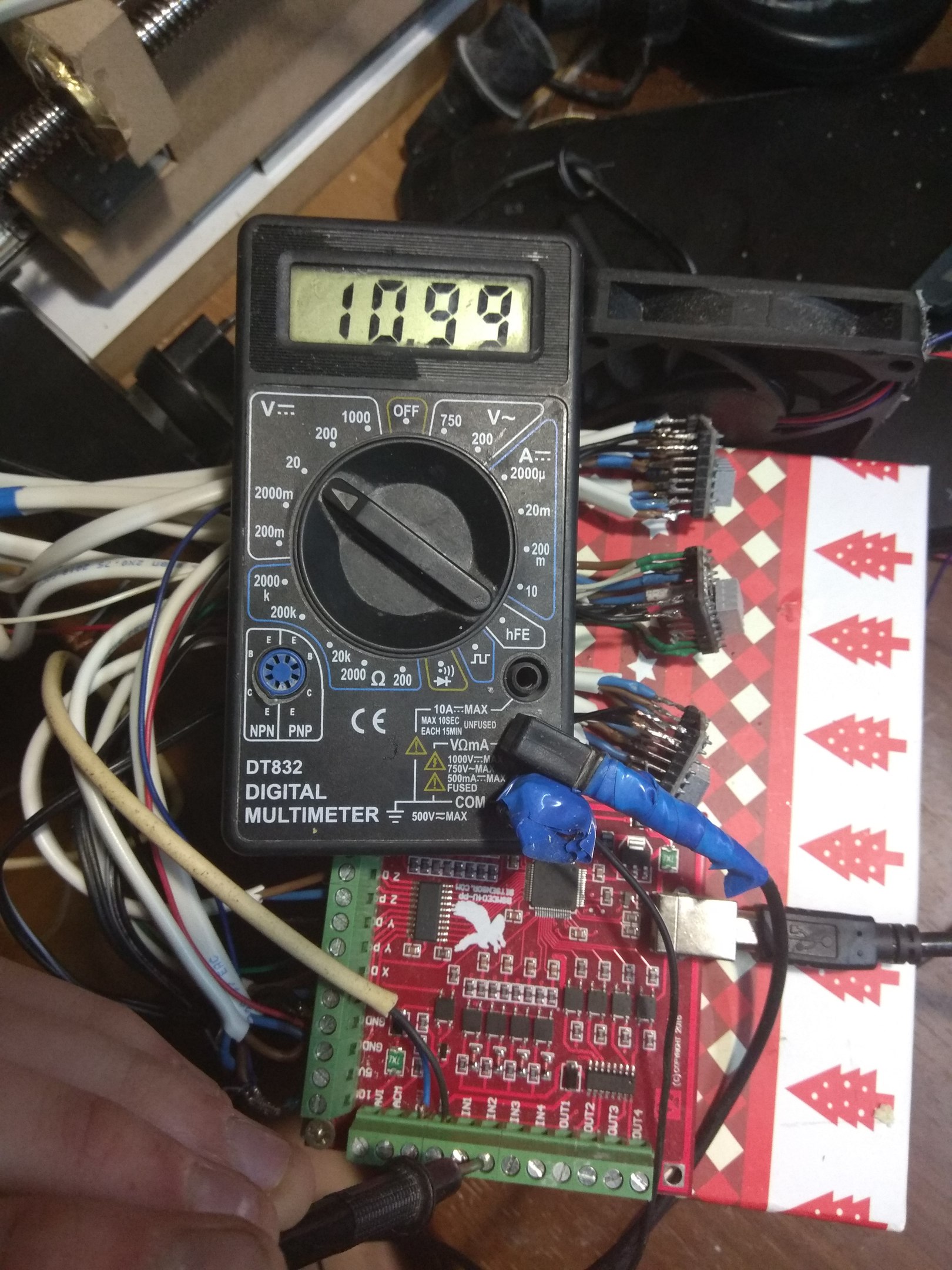

Что-то не вижу такого пина.SlashXD писал(а):пин подключения силового vcc подписан на плате
По ссылке тоже пины не очень совпадают.SlashXD писал(а):https://drive.google.com/file/d/1bKW2y9 ... sp=sharing
Правильно, они там чтобы включить оптопару. Эту клемму, к которой вы щуп приставили надо на минус (DCM) замкнуть.SlashXD писал(а): и сразу же на входных пинах появляется эти 12в

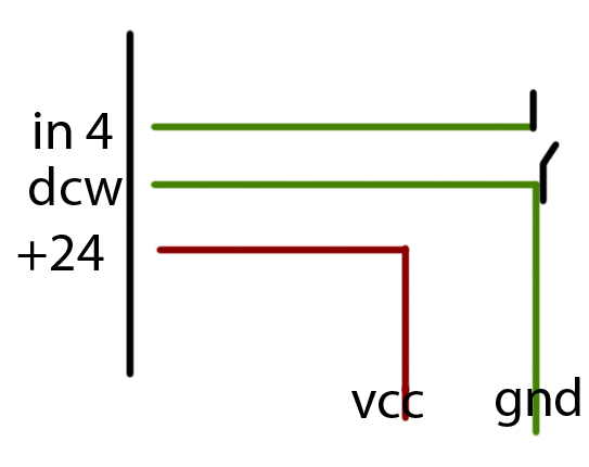

пин +24v, подключил вот таким образом, концевик не оптический, обычные микрухи. Все так же 0 реакции. Пока пробую с одним.

А как проверяете работает или нет? В седьмом окне мача?

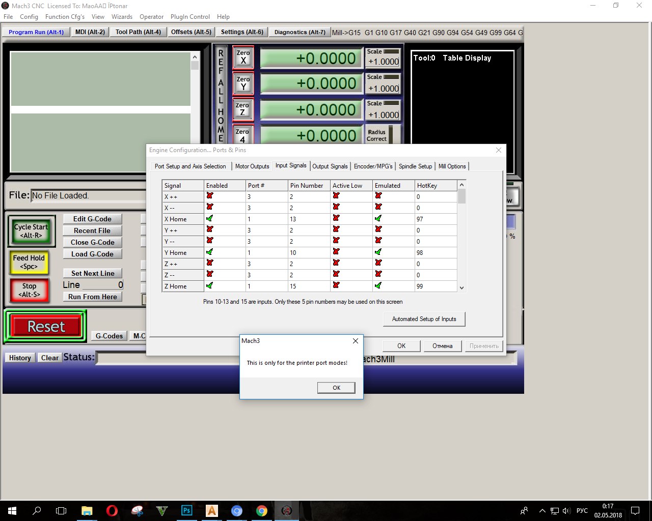

да, + смотрел логи, + пробовал отдавать команду вернуться домой и так же тыкал концевик. В этом же окне мач показывает что у него два выходных сигнала енейбл включены, хотя на плате на них все так же нет напряжения.
Думал проблема с самим мачем, пробовал более новый ставить, но с ним сама плата не работает - ошибка типа error trigger спустя несколько секунд после запуска. Хотя до этой ошибки плата вполне управляется.

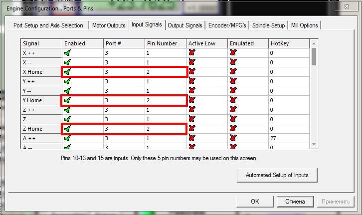

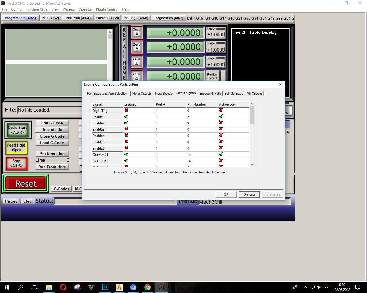

А почему у тебя Х home.. Y home.. Z home... подключены на 1 порт и пины 13, 10, 15???
http://www.cnc-club.ru/forum/download/f ... =view&mt=1
Должно быть на 3 порт и пин 2

Кажется заработало. По крайней мере е-стоп точно определяется, нужно было указать порт#3 и реальный физический пин, хотя сам мач говорил что его нельзя использовать. Однако остается нерешенный вопрос с выходными сигналами, так же поставить 3 порт и физический пин не помогает. Вкладка диагностики так же не видит включенные выходы. И не совсем понятно какой сигнал должен поступать с этих пинов, земля или плюс?
Потому что начитался ответов в гугле у людей с такими же проблемами, им говорили ставить реальный физический порт и пины которые в окне мача указаны как разрешенные к использованию.Rom327 писал(а):У меня ссылка не открылась...

Получил выходной сигнал, на выходах #output нужно ставить Active low, enabled и так заработал. Непонятно только, разве там на выходе должно быть 0.6 вольта? где найти реле под такое маленькое напряжение?

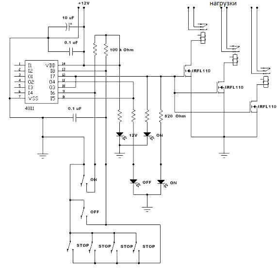

Я себе сделал так: всю силовую часть включаю/выключаю через триггер и реле: Дополнительно установил по 2 аварийных концевика на каждую ось (у меня Х и У) и подключил к триггеру, чтобы в случае наезда на аварийный концевик, выключалась вся силовая часть и станок останавливался..SlashXD писал(а):Я хочу иметь возможность включать и выключать драйверы двигателей из софта. Каким образом это можно реализовать? в их силовую цепь вставить релюху которая будет управляться платой?Rom327 писал(а):Это еще зачем? К каждому драйверу от платы надо 3 провода: dir, step(puls) и gnd. Сами драйверы запитаны напрямую от БП.SlashXD писал(а):Землю трех драйверов на один пин, для их включения из софта, потянет?

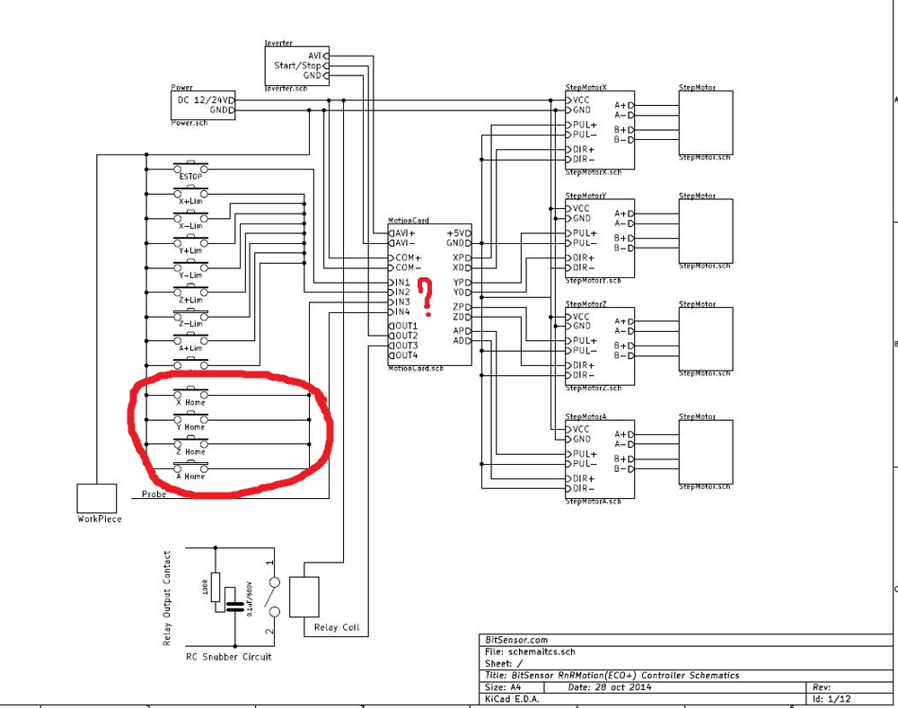

Доброго времени суток.
Помогите разобраться с подключением входов.
Имеем 4 входа. Нужно подключить 3 индуктивных датчика (Х-Home, Y-Home, Z-Home), E-stop, Z-probe. Я так понимаю придется что-то запараллелить.
По схеме показано что можно параллелить датчики -Home, но не понимаю как они будут работать, если один датчик сработает, то другой уже не сможет подать сигнал, так как цепь будет уже замкнута. Возможно после "парковки осей делать отвод портала, чтобы цепь была разомкнута и смог сработать следующий -Home.
Возможно проще запараллелить Z-Home и Z-Probe? Подскажите кто настраивал эту плату? Возможно ли подключение не ко входам а к выходам?
