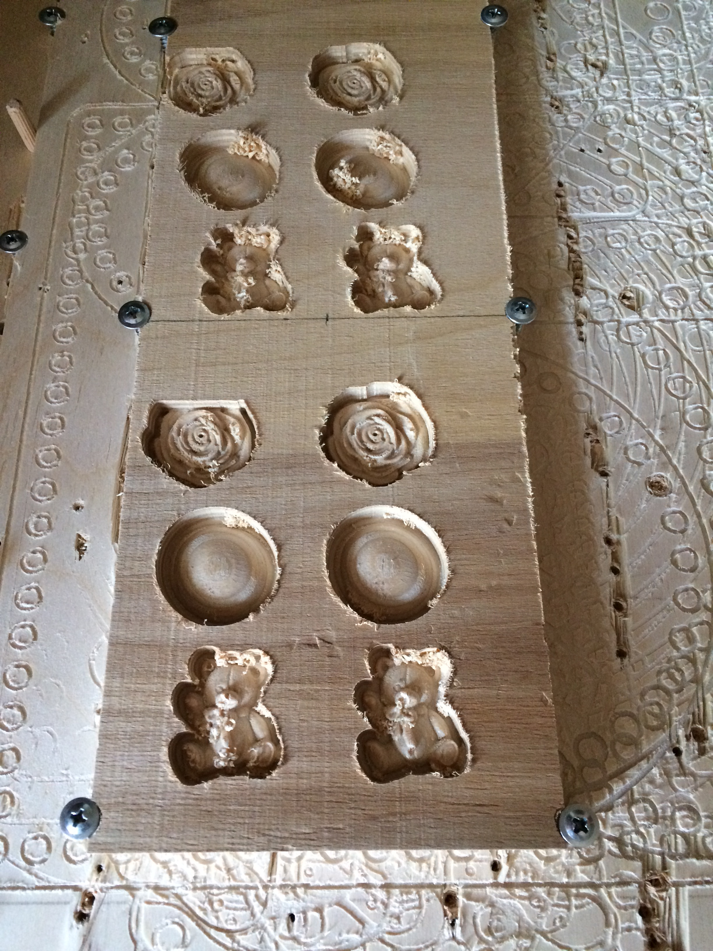

Собственно проблема в следующем, спалил старый драйвер TB6600 5 амперный, заменил на новый leadshine DM542 и по оси Х началось смещение координат. То есть при создании уп в арткаме, объединяю несколько маленьких уп в одну. Первая уп режется как положено, но с каждой последующей съезжают координаты в сторону. Станок работает практически каждый день и на TB6600 таких проблем не было, и нет! Но на leadshine DM542 такая хрень твориться. Механику проверил, люфтов нет, станок заземлен, ставил несколько новых драйверов DM542 результат один! На фото тестового реза видно смещение в сторону с каждой последующей уп объединенной в одну. Станок работает по управлением NCstudio 5.5.60.

А УП как выглядит на переходах?
Как по мне, это программная ошибка при объединении разных УП.
Может есть скрин вывода-визуализации траектории УП ?

xenon-alien писал(а):А УП как выглядит на переходах?
Скрин сделаю позже.
Я всегда объединял таким способом уп, проблем не когда не возникало.

michael-yurov писал(а):Автонастройку драйвера делал?
Нет. Как это сделать?

ZIPPY писал(а):Собственно проблема в следующем, спалил старый драйвер TB6600 5 амперный, заменил на новый leadshine DM542 и по оси Х началось смещение координат. То есть при создании уп в арткаме, объединяю несколько маленьких уп в одну. Первая уп режется как положено, но с каждой последующей съезжают координаты в сторону. Станок работает практически каждый день и на TB6600 таких проблем не было, и нет! Но на leadshine DM542 такая хрень твориться. Механику проверил, люфтов нет, станок заземлен, ставил несколько новых драйверов DM542 результат один! На фото тестового реза видно смещение в сторону с каждой последующей уп объединенной в одну. Станок работает по управлением NCstudio 5.5.60.
Попробуй на сигнальные провода, к DM542, dir+ и step+ повесить по резистору на 47 Ом. У меня была такая же проблема.

ZIPPY писал(а):Ну если не чего не поможет, то попробую резисторы. Тем более на данный момент их взять негде.
У меня тоже были драйвера TB6600. Один сгорел. Заменил все на DM860 лидшайн. Тоже было смещение. Ничего не помогло кроме резисторов.

bawero писал(а):У меня тоже были драйвера TB6600. Один сгорел. Заменил все на DM860 лидшайн. Тоже было смещение. Ничего не помогло кроме резисторов.
Интересно, а какова причина этих смещений?

Сейчас режу без объединений уп, посмотрю что получится.
ZIPPY
Сообщения: 145
Зарегистрирован: 23 дек 2015, 11:14
Репутация: 15
Настоящее имя: Антон
Откуда: Зеленоград
Re: Смещение координат по оси Х.
Сообщение ZIPPY »
Все тоже самое.

Есть несколько вариантов.
Драйвера настроили ?
Деление микрошага ?
Ток ?
Может ток на минимуме и при разгоне на полную мощность происходит срыв шагов.
Как раз срыв происходит в момент дальнего перемещения на быстрой скорости.
Если бы деление не правильно было выставлено то деталь либо сплюснутая получалась либо растянутая..

bass писал(а):Есть несколько вариантов.
Деление микрошага ?
Ток ?
Деление шага и ток точно такой же как на предыдущих драйверах.
Срыва шагов не слышно. Когда в ручную передвигал ось в течении 5-6 минут координаты не сбивались, но только стоит запустить уп и сразу же остановить станок, вернуть его в ноль заготовки, то ноль смещается на 5,7мм в сторону.

А если несколько раз попробовать ?
Смещение одинаковое будет ?
И ответ напроситься сам.

ZIPPY писал(а):А как сделать автонастройку?
Ну так в инструкции написано. Четвертым переключателем 2 раза подряд щелкнуть.

оригинальный мануал, страница 8.
http://robokits.download/datasheets/Lea ... 0DM542.pdf
Хотелось бы ошибаться.. но на сколько помню, в локализованных мануалах информации как делать автонастройку не видел.. по крайней мере у "пуриков" точно нет.. сейчас перепроверил.. такой важный момент.. и опущен из описания.. или "засекретен"

Завтра попробую. Не знал что так действует автонастройка, думал SW4 только ток удержания регулировать можно.

bawero писал(а): У меня тоже были драйвера TB6600. Один сгорел. Заменил все на DM860 лидшайн. Тоже было смещение. Ничего не помогло кроме резисторов.
Автонастройка не помогла! А на сколько ватт нужны резисторы?

мощность тут не важна.. это сигнальная линия.. 0,125Вт должно подойти.. интересно другое.. если все драйвера лидшайн поставить без резисторов.. останется смещение или нет.. После автонастройки, движки должны "запеть" по другому.. по крайней мере звук во время удержания у меня меняется..
