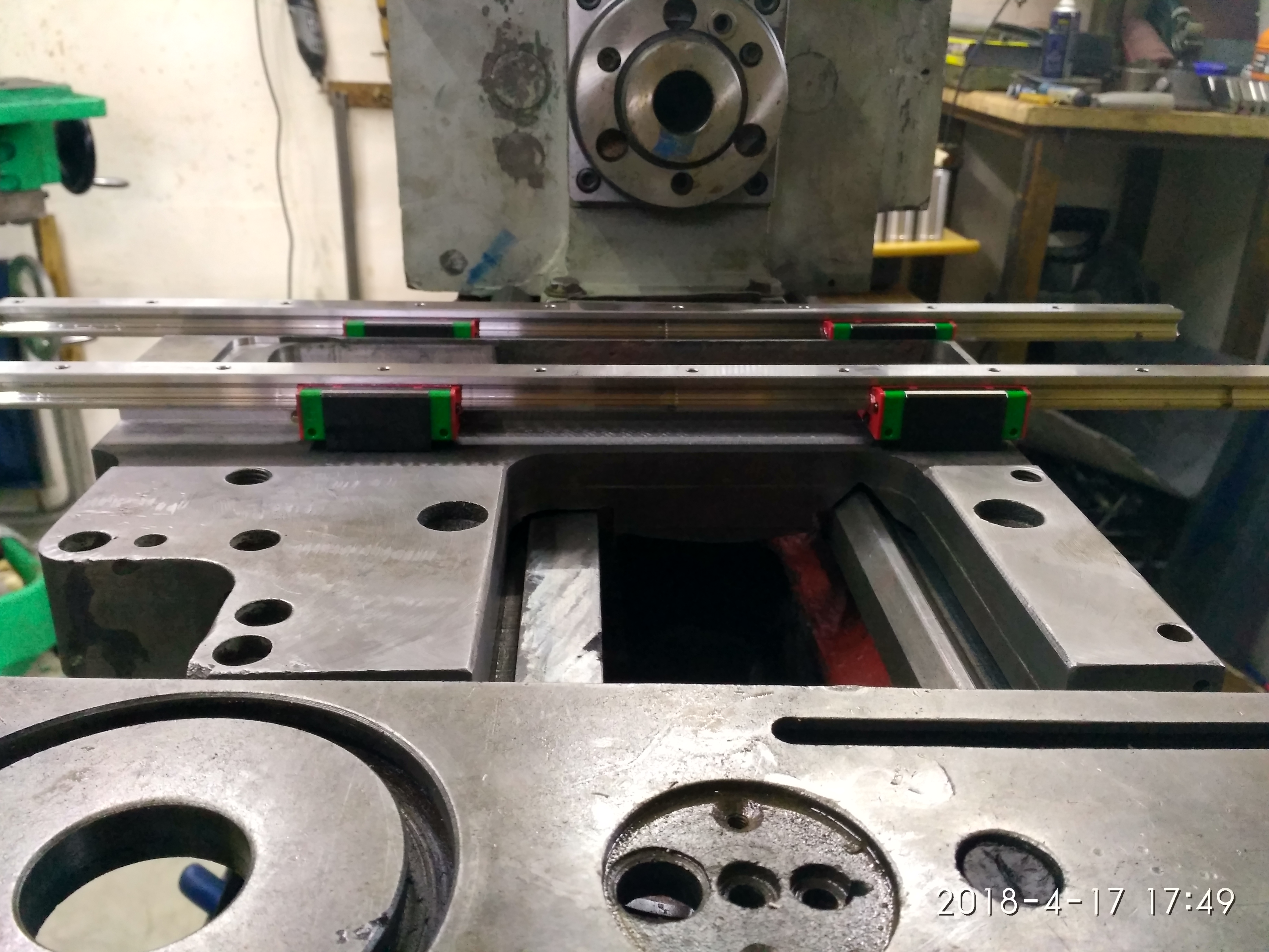

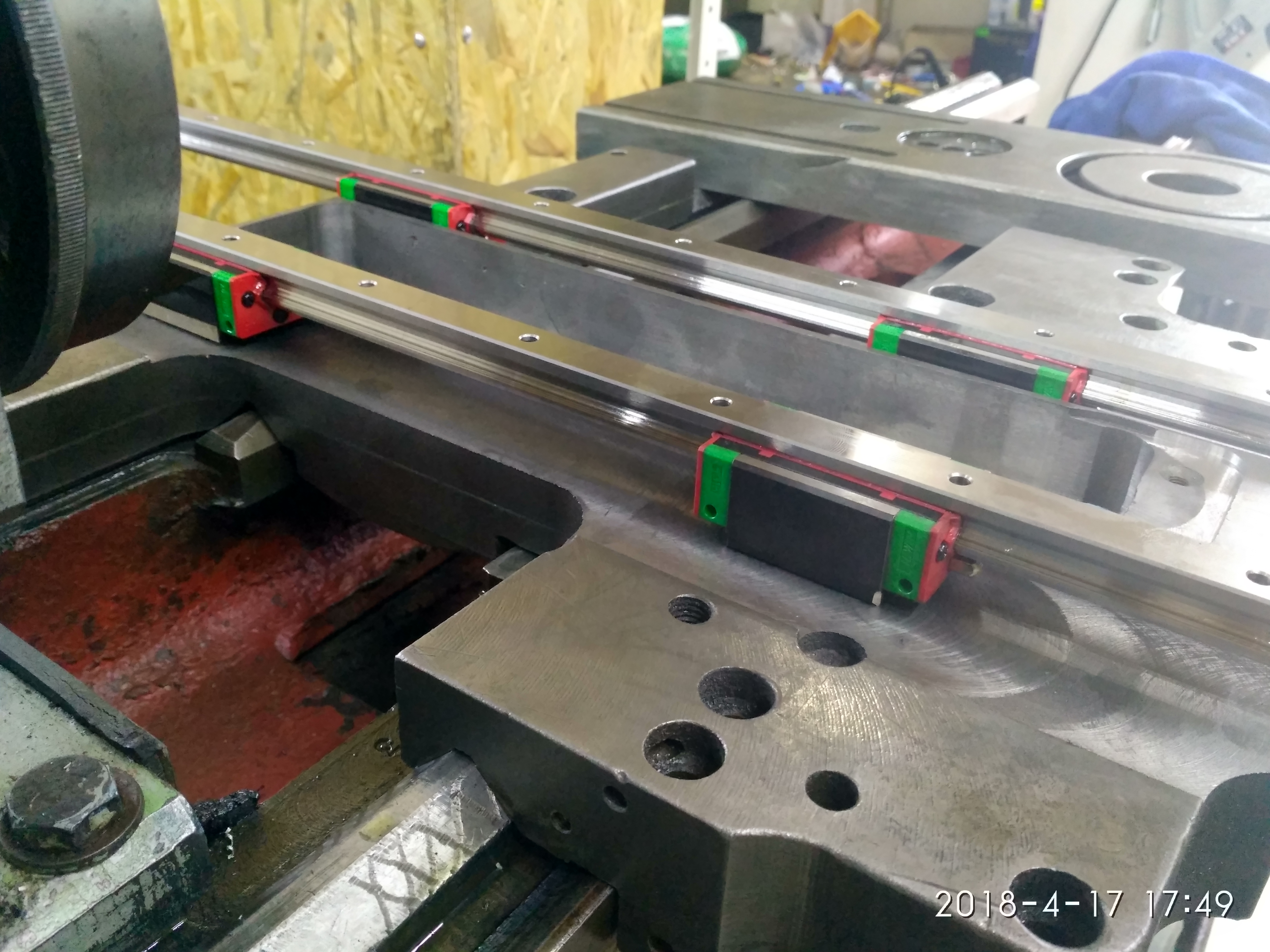

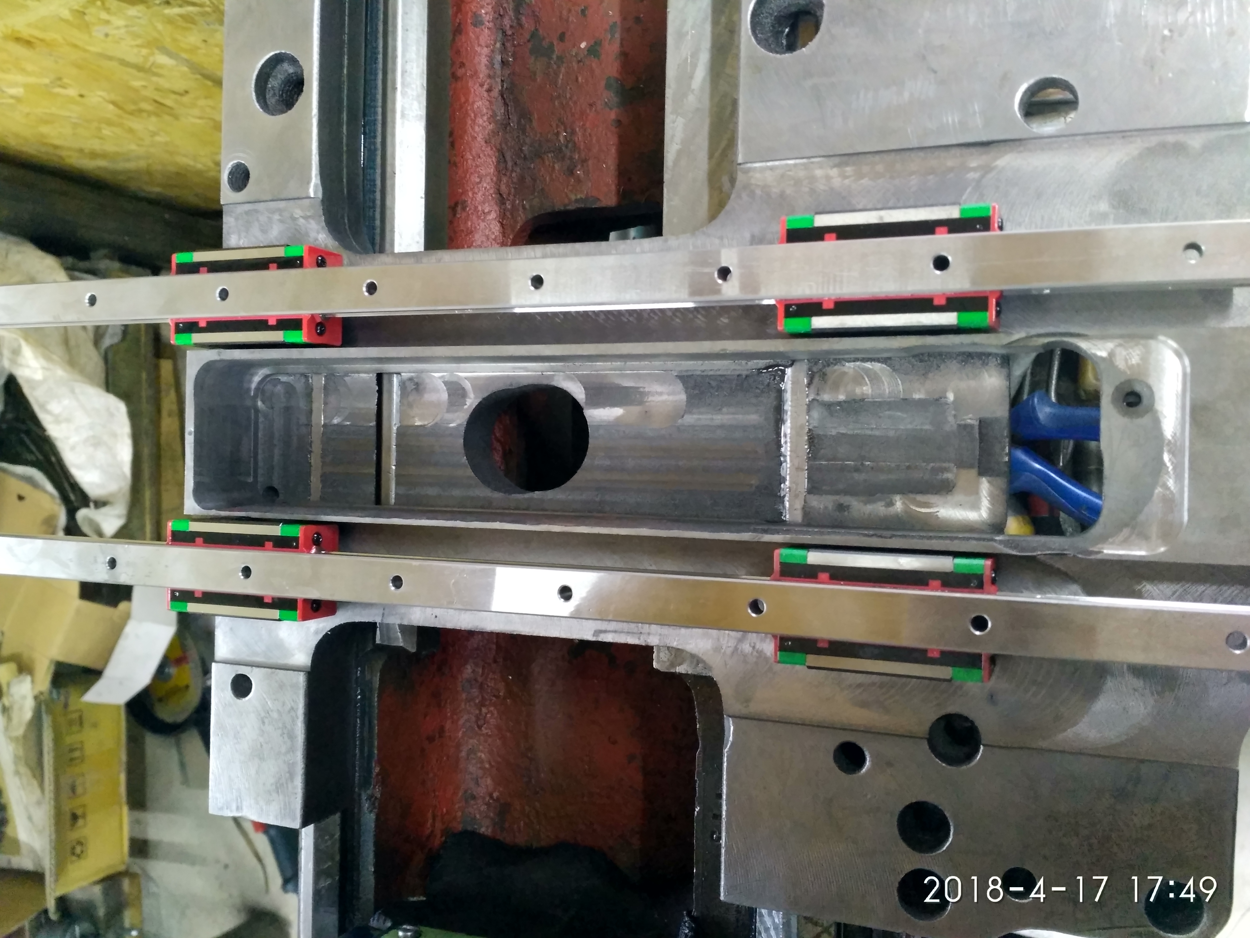

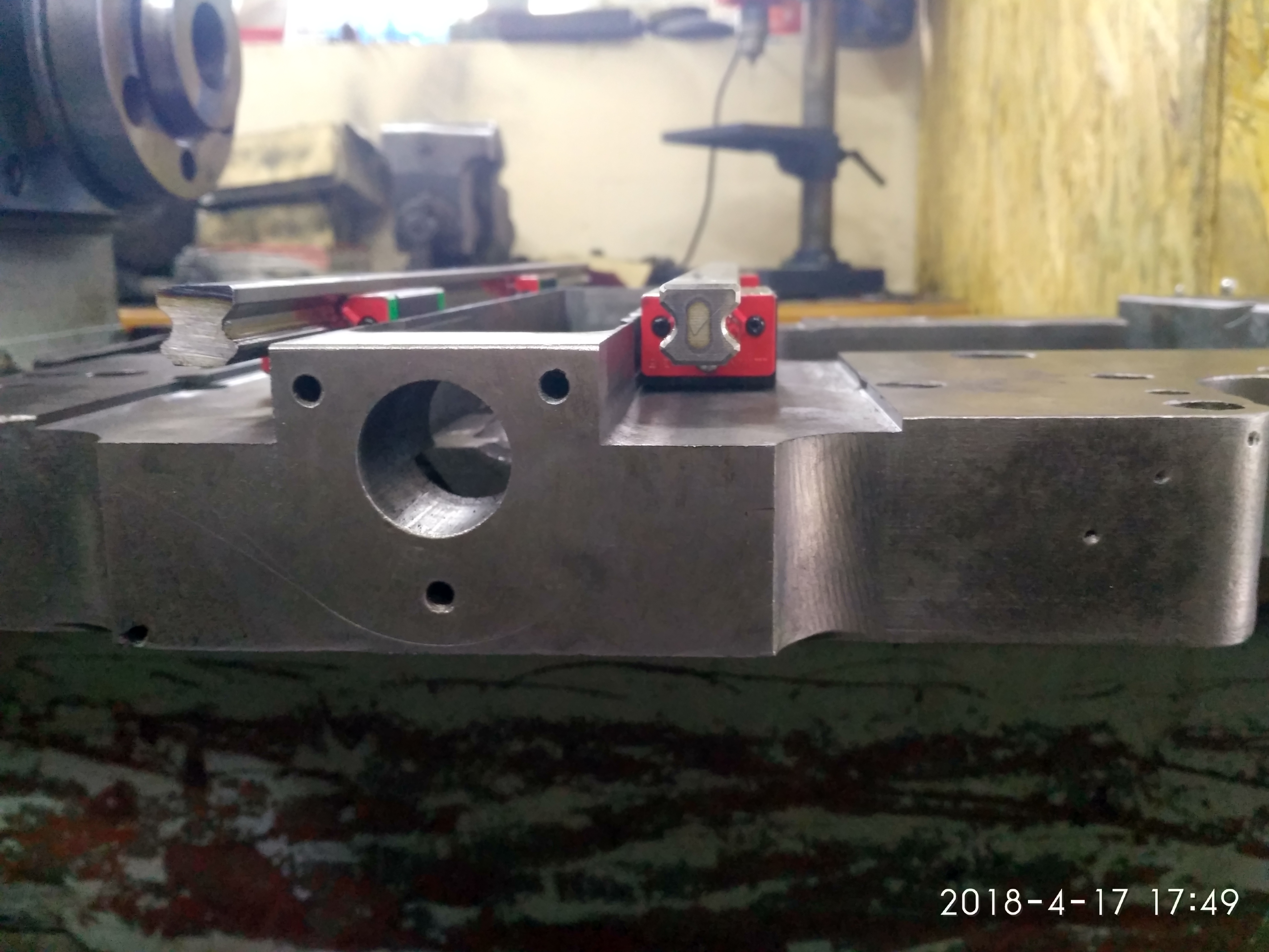

Всем привет.
Достался мне с металлолома станок ОТ-5 или 16Б05
Они одинаковы.
Выработка по станине 2 сотки была.
Я его отшабрил и решил переделать в ЧПУ.
У меня есть ещё станок одесите 16м05а переделан на подшибники.
Станок нужен для обработки Дюраль. до 60мм в диаметре. И до 200мм длинной. Это его основные задачи. Сможет что то большее это только +. Но для основных задач работа будет.
Что я уже сделал.
Продольную я оставил как есть. Купил для нее автосмазку.
Поперечку перевел на рельсы хивин 15.

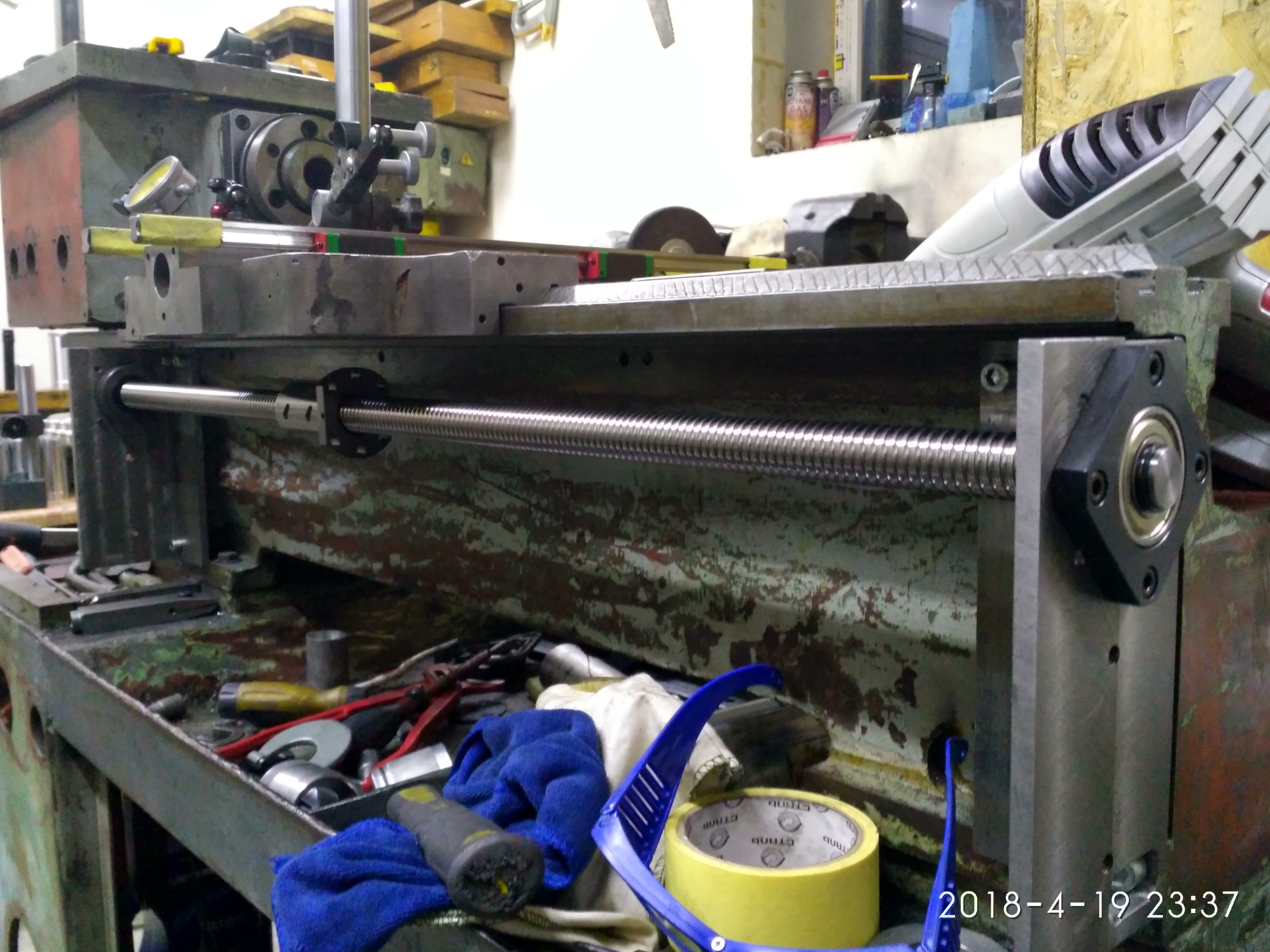

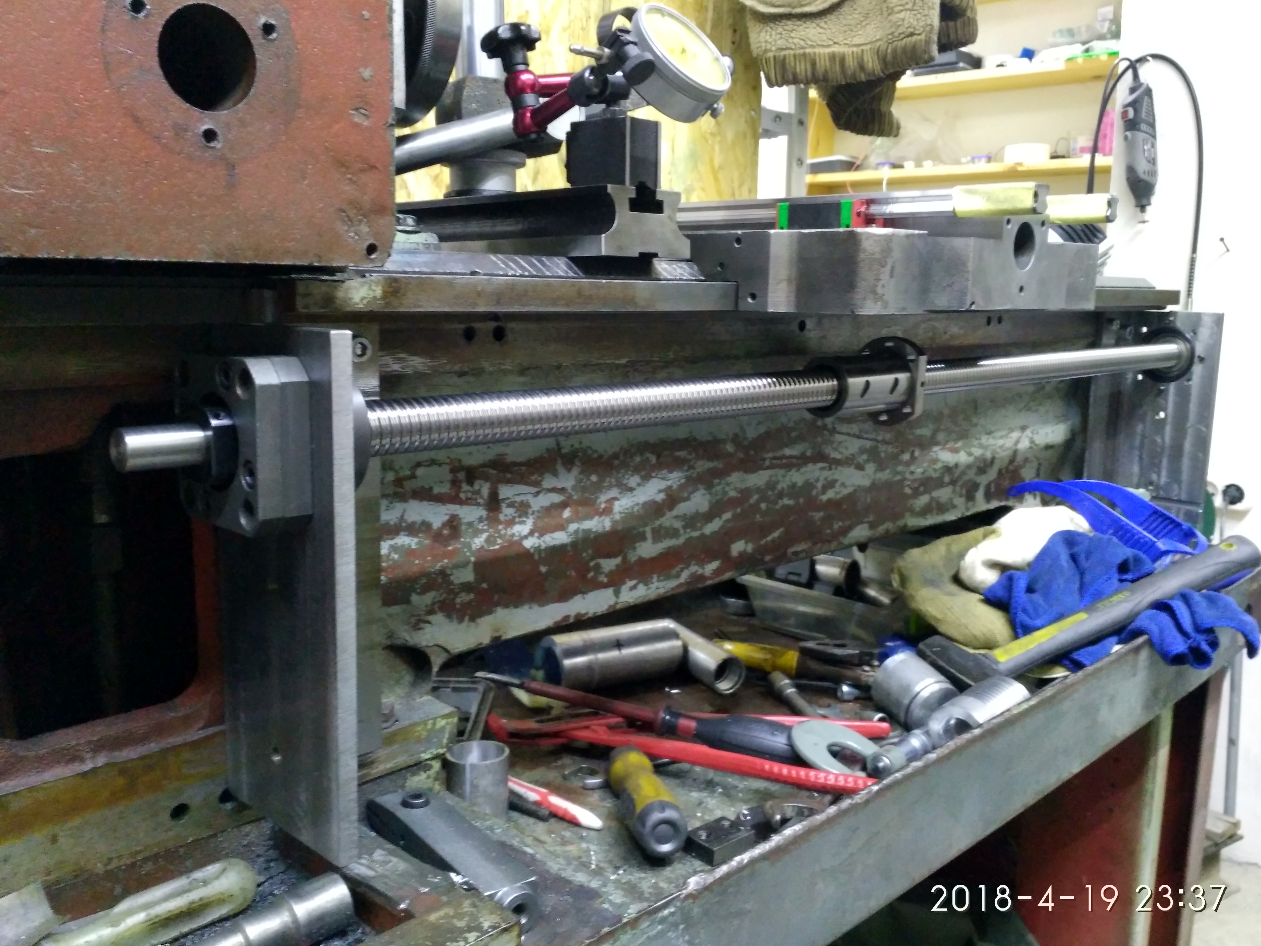

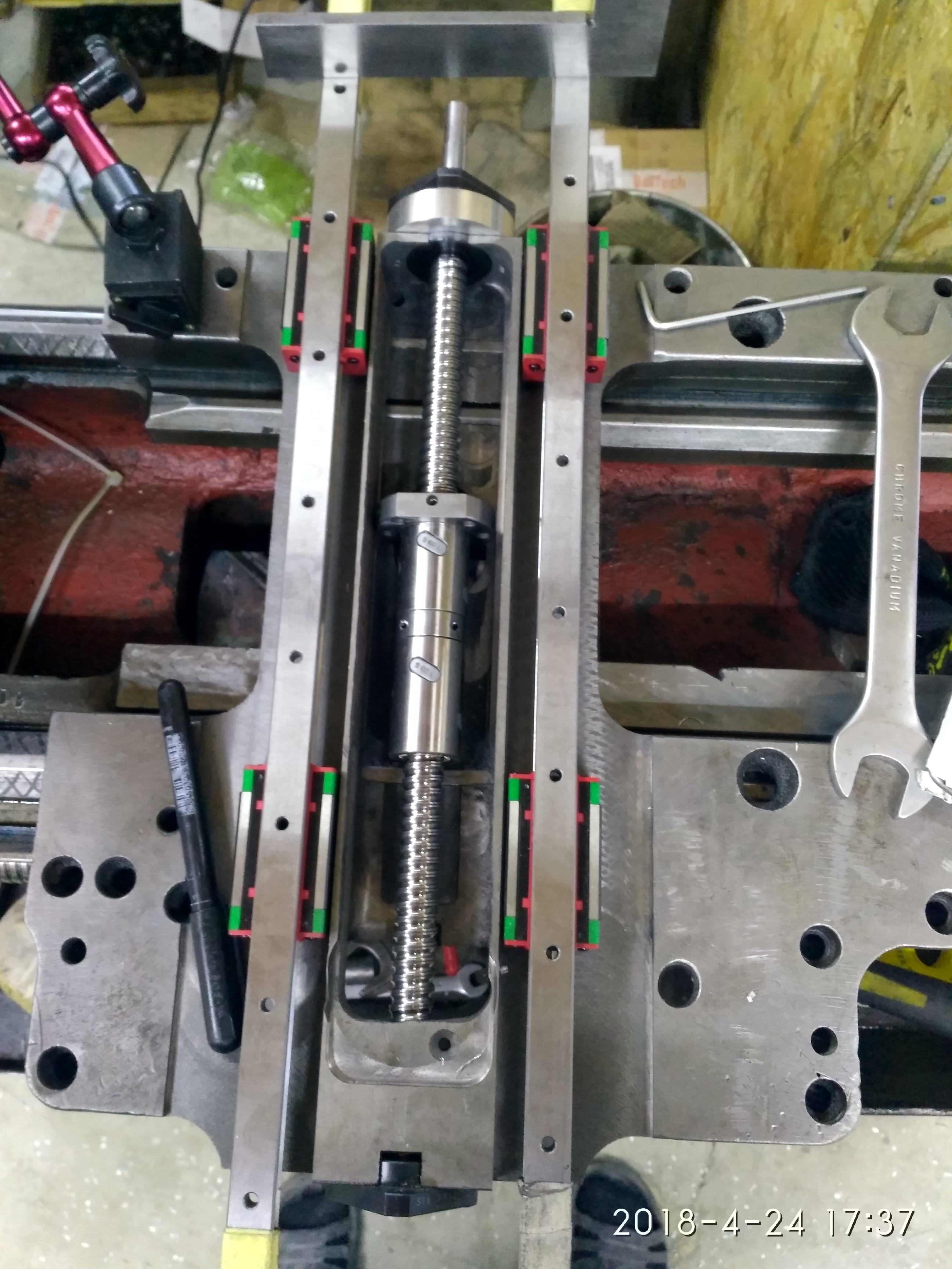

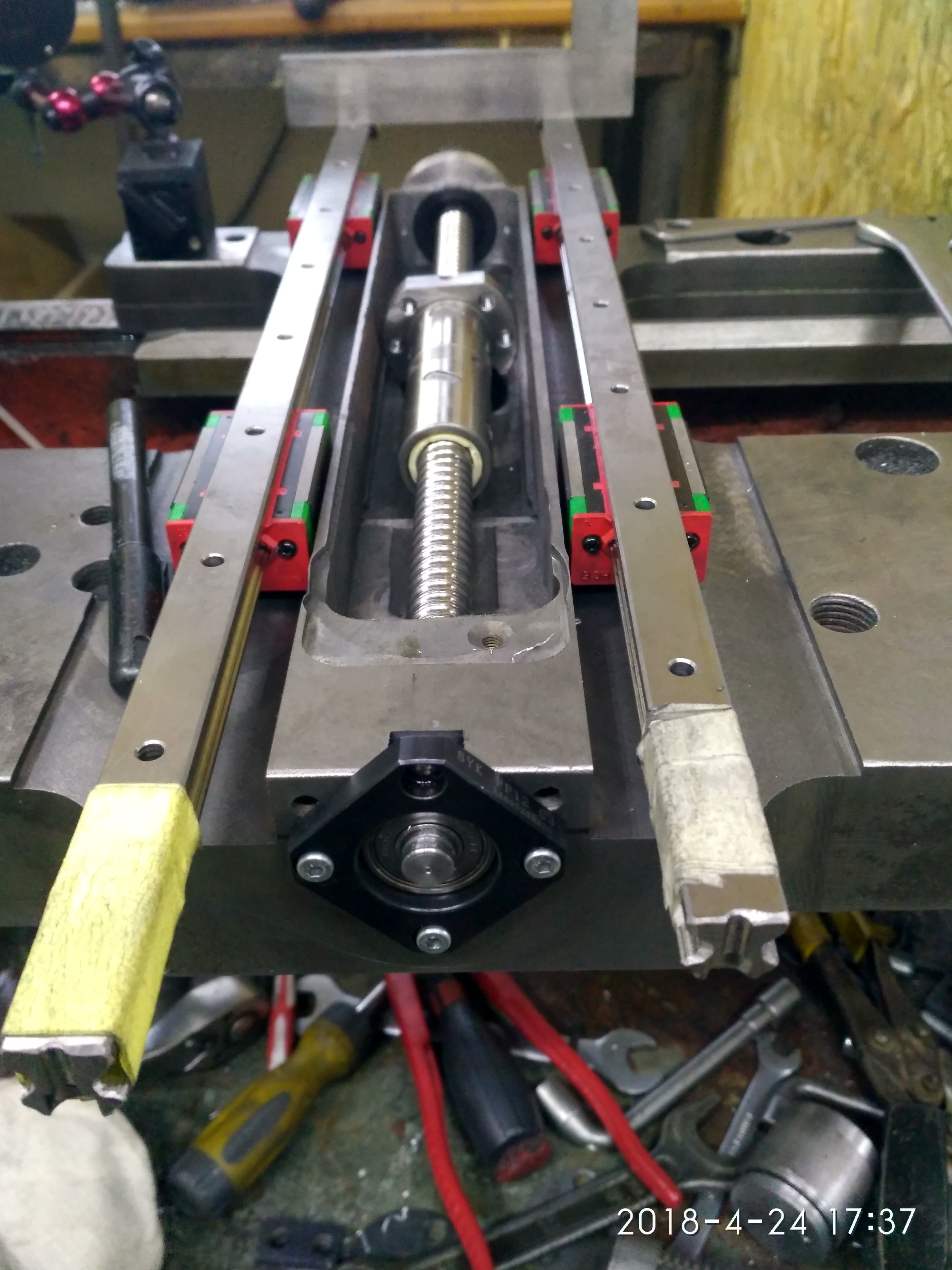

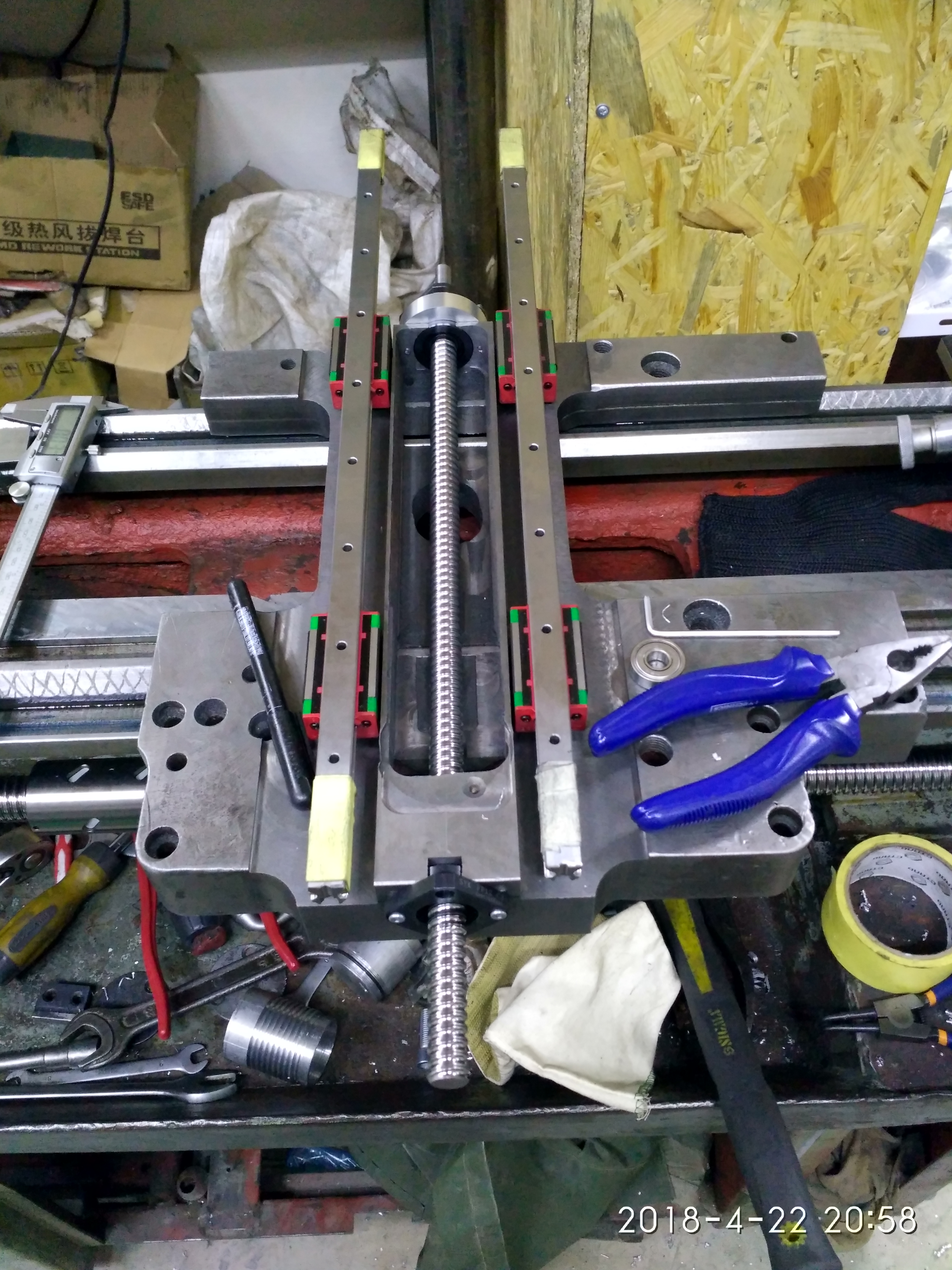

Купил винт швп TBI 2505 с улиненной гайкой с предначертано р2. (Дфу гаек они уже не делают)
На поперечку купил швп 1605 с двойной гайкой. Все швп с5 класса.
Так же купил шкивы на продольную 60/30 зубьев. На поперечку 36/18. Под 15 ремень.

IMG_20180424_173815_HDR.jpg (8446 просмотров) <a class='original' href='./download/file.php?id=138033&mode=view' target=_blank>Загрузить оригинал (3.19 МБ)</a>
IMG_20180424_173800_HDR.jpg (8446 просмотров) <a class='original' href='./download/file.php?id=138034&mode=view' target=_blank>Загрузить оригинал (3.01 МБ)</a>
IMG_20180424_173750_HDR.jpg (8446 просмотров) <a class='original' href='./download/file.php?id=138035&mode=view' target=_blank>Загрузить оригинал (3.14 МБ)</a>
IMG_20180422_205815_HDR.jpg (8446 просмотров) <a class='original' href='./download/file.php?id=138036&mode=view' target=_blank>Загрузить оригинал (3.75 МБ)</a>
IMG_20180419_233720_HDR.jpg (8446 просмотров) <a class='original' href='./download/file.php?id=138037&mode=view' target=_blank>Загрузить оригинал (3.67 МБ)</a>
IMG_20180419_233716_HDR.jpg (8446 просмотров) <a class='original' href='./download/file.php?id=138038&mode=view' target=_blank>Загрузить оригинал (3.31 МБ)</a>
IMG_20180419_233706_HDR.jpg (8446 просмотров) <a class='original' href='./download/file.php?id=138039&mode=view' target=_blank>Загрузить оригинал (3.36 МБ)</a>
IMG_20180417_175246_HDR.jpg (8446 просмотров) <a class='original' href='./download/file.php?id=138040&mode=view' target=_blank>Загрузить оригинал (3.45 МБ)</a>
IMG_20180417_174951_HDR.jpg (8446 просмотров) <a class='original' href='./download/file.php?id=138041&mode=view' target=_blank>Загрузить оригинал (3.15 МБ)</a>
IMG_20180417_174944_HDR.jpg (8446 просмотров) <a class='original' href='./download/file.php?id=138042&mode=view' target=_blank>Загрузить оригинал (3.1 МБ)</a>
IMG_20180417_174937_HDR.jpg (8446 просмотров) <a class='original' href='./download/file.php?id=138043&mode=view' target=_blank>Загрузить оригинал (2.69 МБ)</a>
IMG_20180417_174928_HDR.jpg (8446 просмотров) <a class='original' href='./download/file.php?id=138044&mode=view' target=_blank>Загрузить оригинал (2.81 МБ)</a>

На поперечку теперь нужна каретка. Ее длинна 500мм и ширина 150 должна быть. Но какой толщины ее делать? Я думал побразную что бы по бокам прикрывала каретки. С чугуна не могу найти. А с алюминия как то стрёмно.
И самый главный вопрос это плата управления.
Соответственно что бы поддерживала энкодер на шпиндель.
Думаю работать в линуксе. Говорят стабильнее.
Кто что посоветует? Ибо платы есть за 20$ а есть за 300$. Не охота переплачивать.
