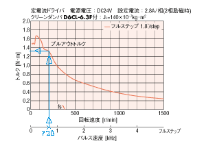

просьба специалистам оценить данный график
хорош ли этот мотор для чпу ? планируется замена китайских моторчиков в китайском же станке.
Ну и в целом на вырост, вдруг захочется построить что-то свое.
Драйвер будет под них Gecko G540
Изначально планировалось и моторы взять тоже от гекко, вот такие http://www.geckodrive.com/stepper-motor ... 280-4.html ценник на них показался разумным, а вот доставка ко мне совсем неразумна(столько же сколько стоит 3 мотора), поэтому пришлось смотреть в сторону местных аналогов.
Подойдет ли PK268 или мотор от гекко всеже лучше ?

Nick писал(а):Что будет перемещаться, с какой передачей и с какими ускорениями/скоростями?
станок дюралевый, поле 60х40х6, передача швп 1605 везде, ускорения и скорости хоцца получить чем больше тем лучше.
сейчас там стоят какие-то невнятные кетайцы 57й серии скорее всего, feeding speed заявлена как 3000мм\мин.
Re: двигатель Vexta PK268 (онже oriental motor)
3000мм/мин это 60мм/с это 12 об/с это минимум 720 имп./с
Наверняка на полном шаге ты его не будешь крутить, получится минимум 1400имп./с (pps), судя по графику у двигателя на такой скрорости останется около 15% крутящего момента...

Nick писал(а):3000мм/мин это 60мм/с это 12 об/с это минимум 720 имп./с
что такое 720 имп./с ?
импульсов в секунду, импульсов шагов в секунду, шагов в секунду,
часто их пишут как pps - pulse per second.

Nick писал(а):импульсов в секунду, импульсов шагов в секунду, шагов в секунду,
аа, а как ты определил по графику что 720 импульсов ? там же по низу только обороты идут r/min (rotation per minute)
А вот оно как, обычно там пишут pps, хотя, он казан ниже - kHz. Тогда может и ничего, хотя... это небось в режиме полного шага... посмотреть бы на полушаг...

Nick писал(а):А вот оно как, обычно там пишут pps, хотя, он казан ниже - kHz. Тогда может и ничего, хотя... это небось в режиме полного шага... посмотреть бы на полушаг...
ну да здесь все на инопланетянском языке у японцев :hehehe: там чуть ниже где 0 1 2 3 4 это вроде как полный шаг, только я хз что ето обозначает но так написано...
"ничего" всмысле нормально ? чот я все не пойму, какой момент будет скажем если скорости станку 3000мм\мин поставить ??
При скорости 3000мм/мин при полном шаге будет
720 имп./с, сморим вот так:
pps to torque.png (13.85 КБ) 3740 просмотров

теперь понятно, спасибо !
