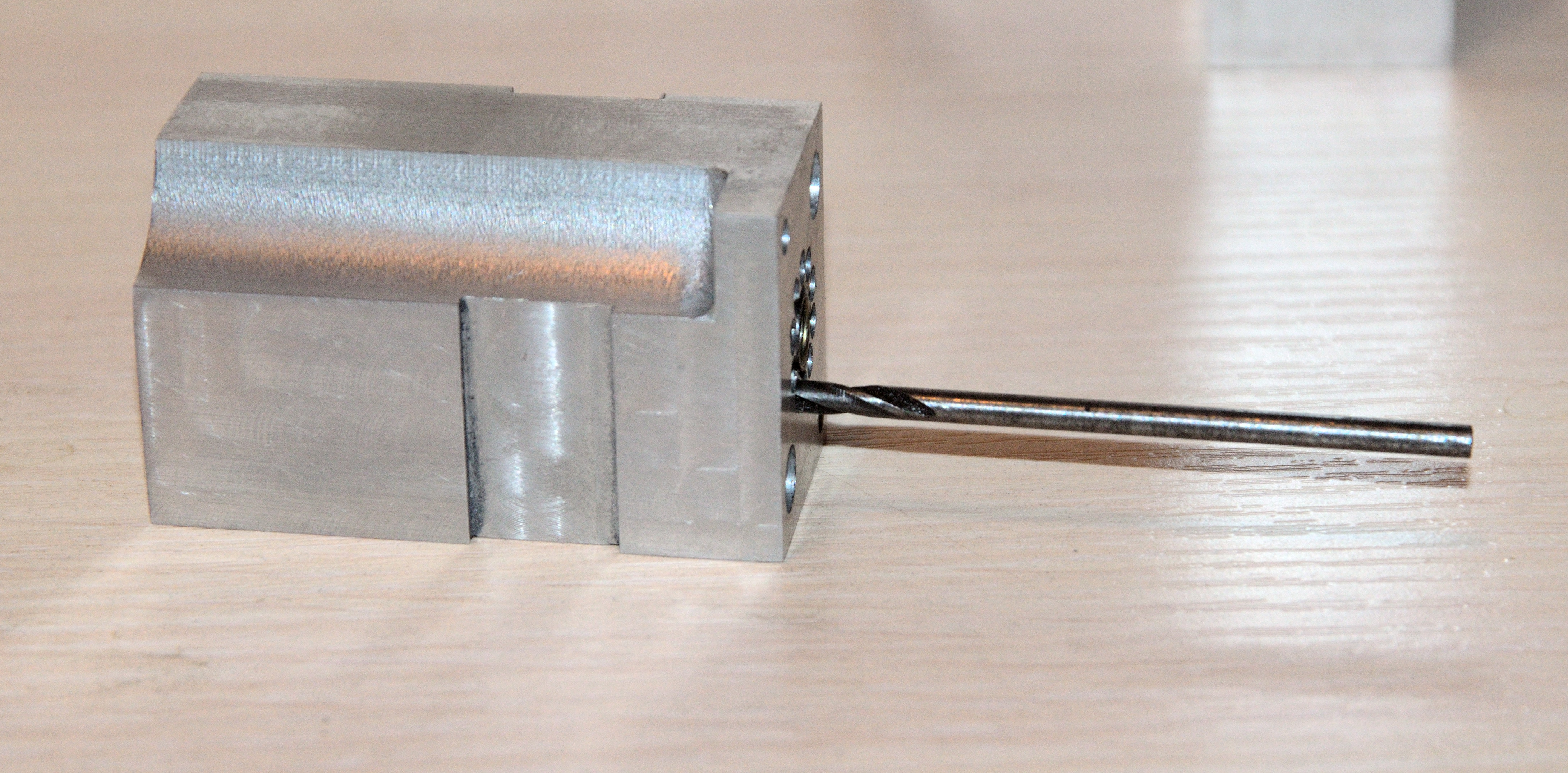

Шпигот формируется калиброванной вставкой.
В данном случае - хвостовик сверла с точным диаметром 11.2 мм.
Ране использовал конусную вставку, но отказался в угоду технологичности. Проще балку отформовать с цилиндром 11.0 на последних 50-ти мм :-))
Хвостовичок обмотан стеклотряпочкой 20 гр/м². Примерно 2-3 оборота.

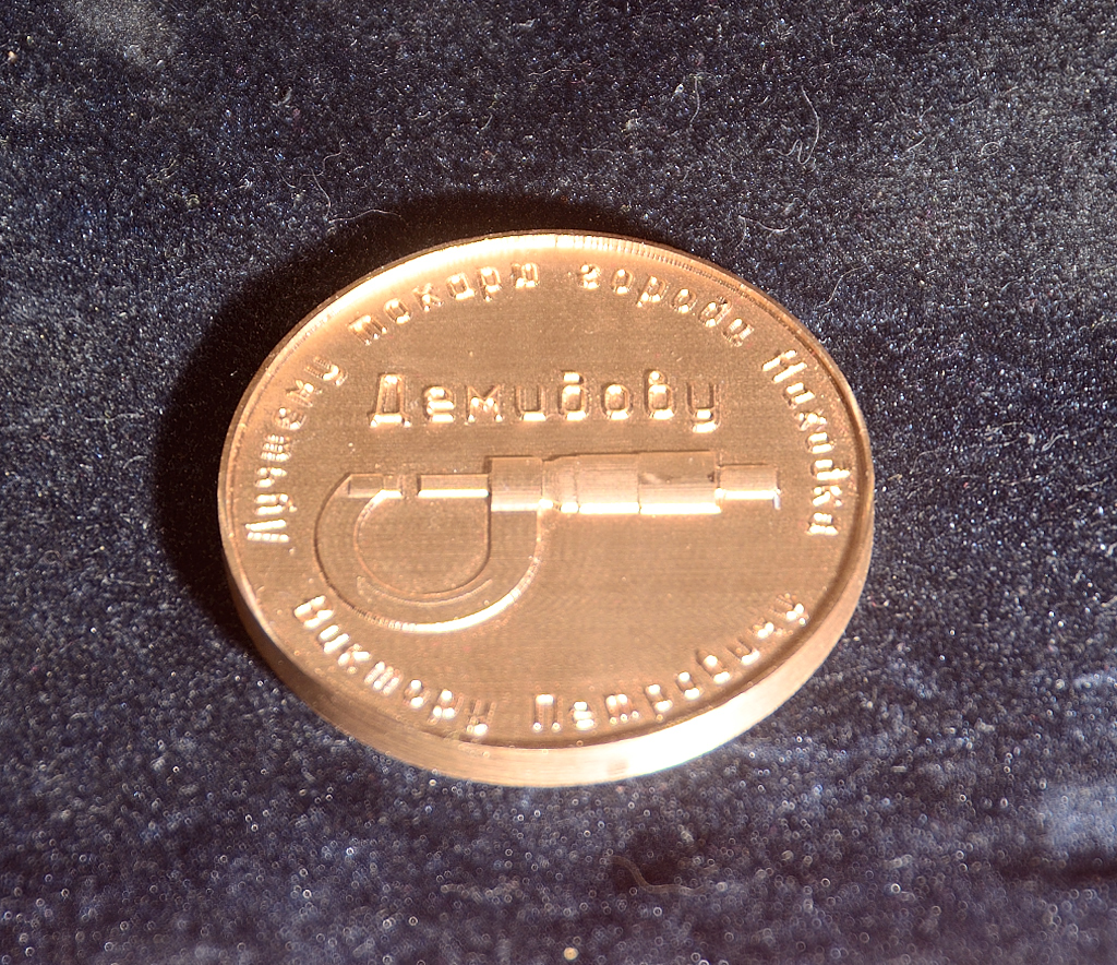

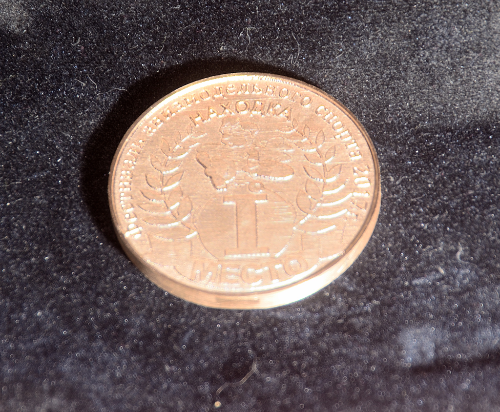

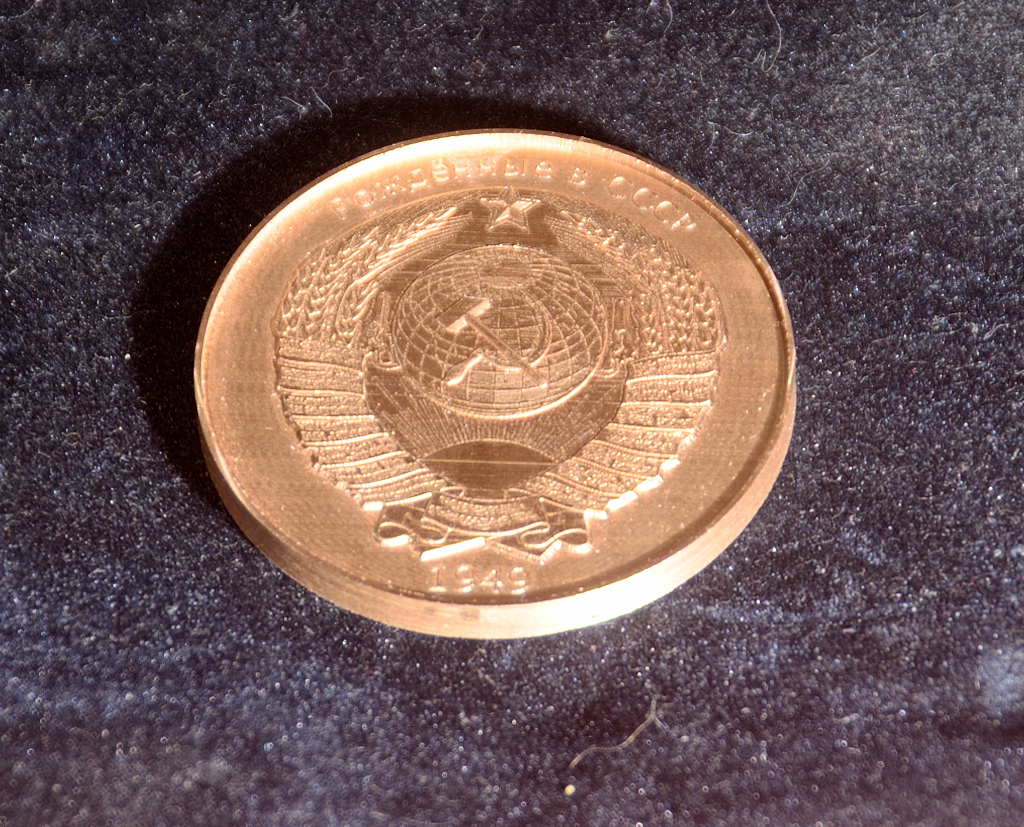

У Петровича, токаря и зуборезчика 6-го разряда, намечается юбилей.
Петрович по гороскопу Дева, и соответственно большой любитель всяко разных блестяшек-вкусняшек.
Правда, блестяшки у него - это тонны резцов, фрез, приспособ. Ну и станки.
Два больших токарных, взрослый консольный фрезер, точилы, прессы и прочая и прочая.
Реально, Дева. Оне все "плюшкины" :-))
С Петровичем мы общаемся давненько и плодотворно. То понятно.
Токаря 6-го разряда далеко не в свободном доступе во времена недоразвитого капитализма.

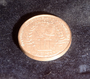

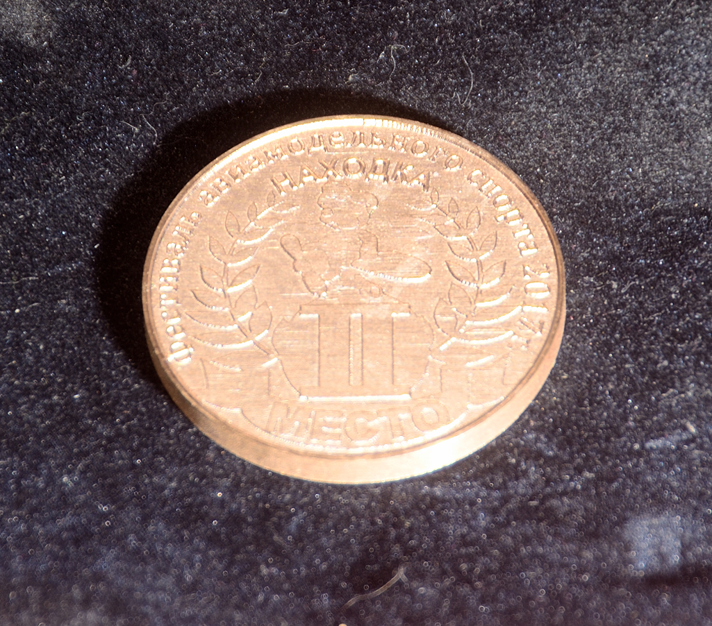

По случаю предстоящего юбилея изгальнул Петровичу медаль памятную.
Вечерок поколдовал, что да получилось.
Идея фикс - суметь отфрезеровать на поверхности герба положенные буковки ("Пролетарии всех стран ..").
Я не оговорился. Поверхности медали граверы не касались. Только фрезы.
С учетом того, что герб упакован в окружность с диаметром 38 мм, задача весьма не тривиальная.
По крайне мере монетные дворы СССР не наносили буковки на гербы.
Не знаю что тому причиной.
https://www.youtube.com/watch?v=FSookGr ... e=youtu.be
Финальный проход по гербу занял 3 часа, фрезой 0,25 мм.
Подача 150 мм/мин. Обороты - максимум. 24 000. Стратегия - линейная обработка.
Полагаю, Петрович оценит.

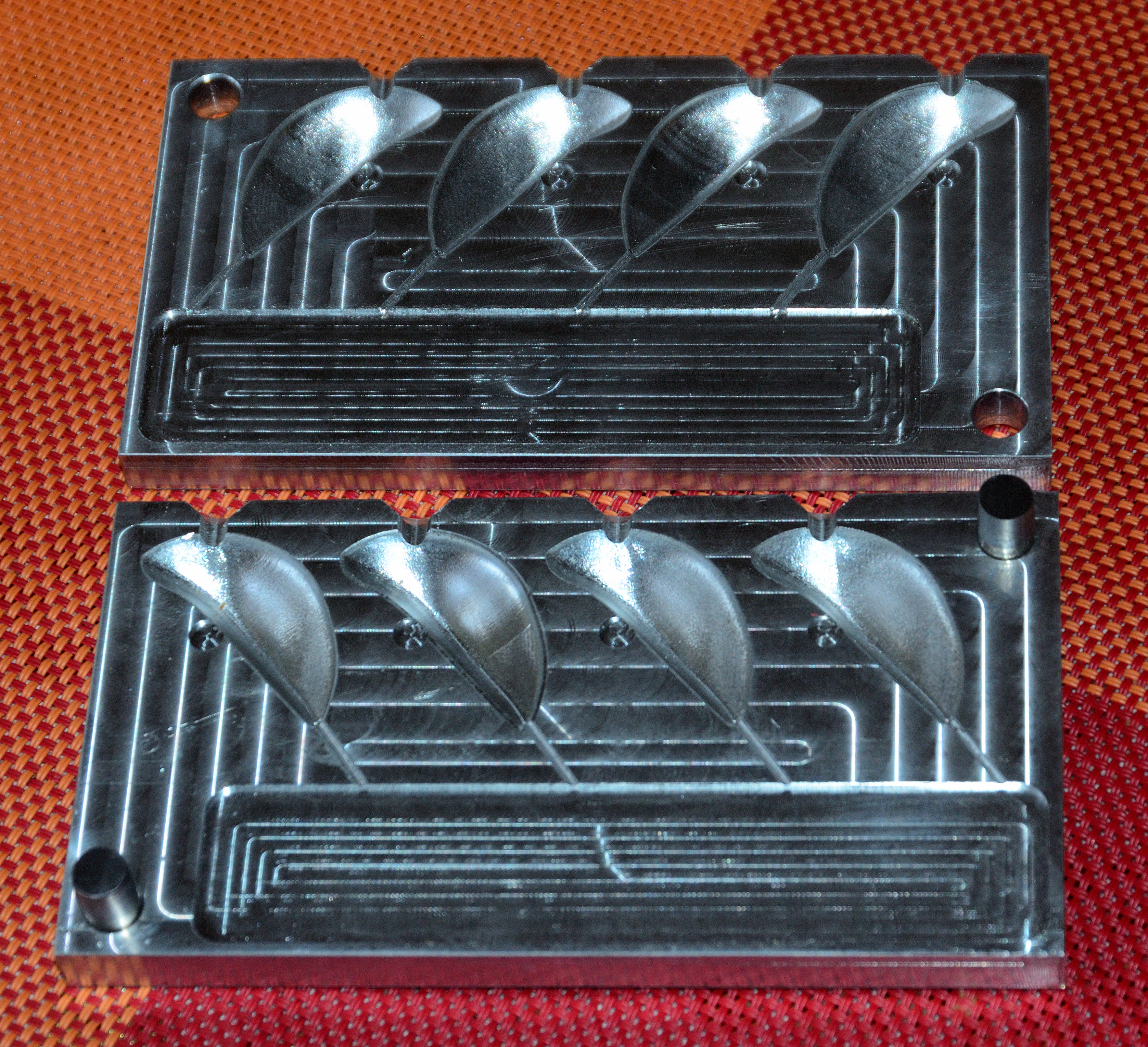

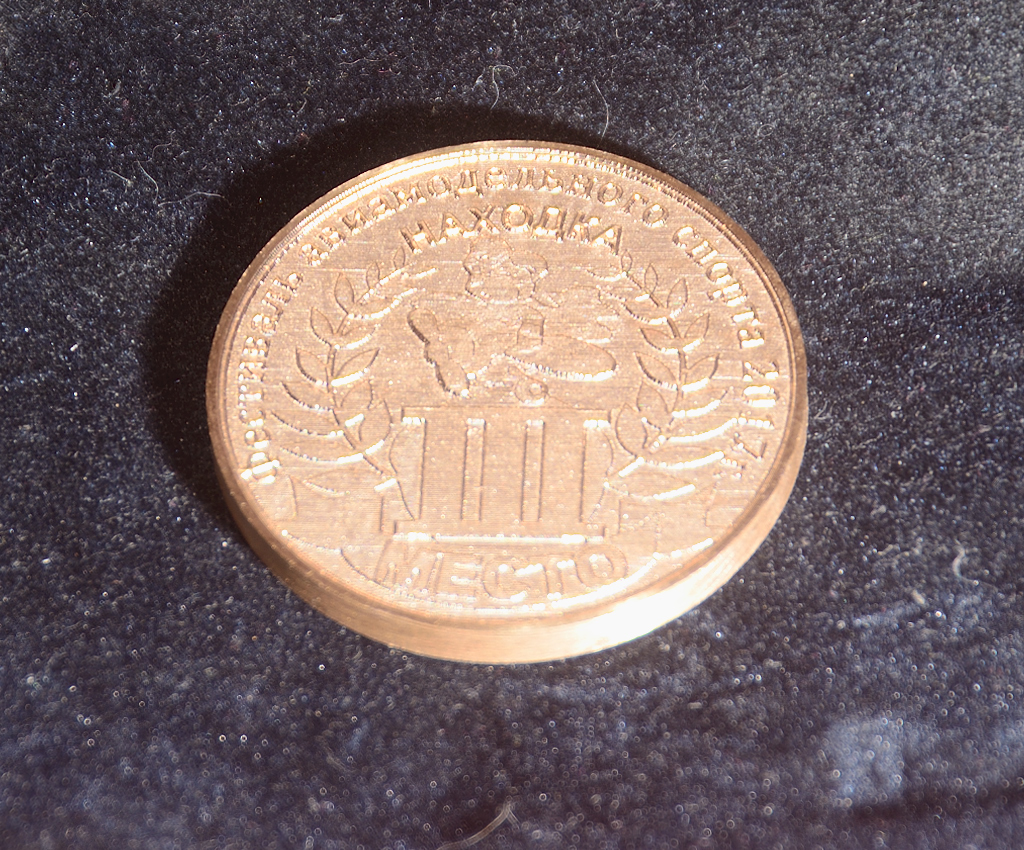

А еще, у нас скоро фестиваль. Очень скоро. 3-го сентября.
И к фестивалю фрезерую 5 комплектов наград.
Вот таких ;-))

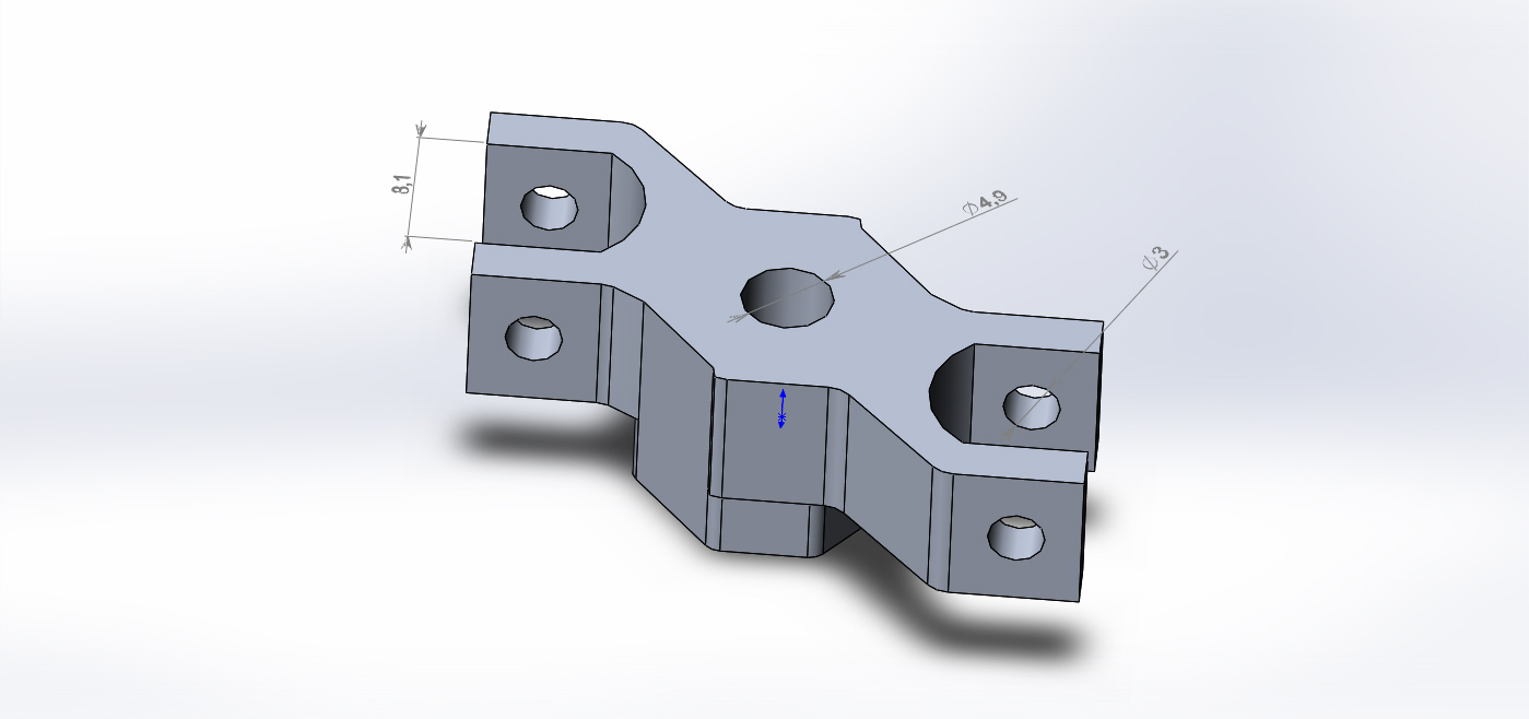

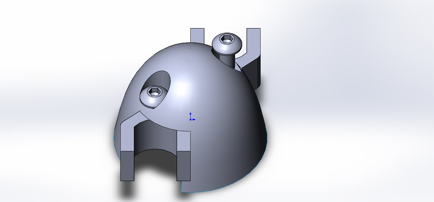

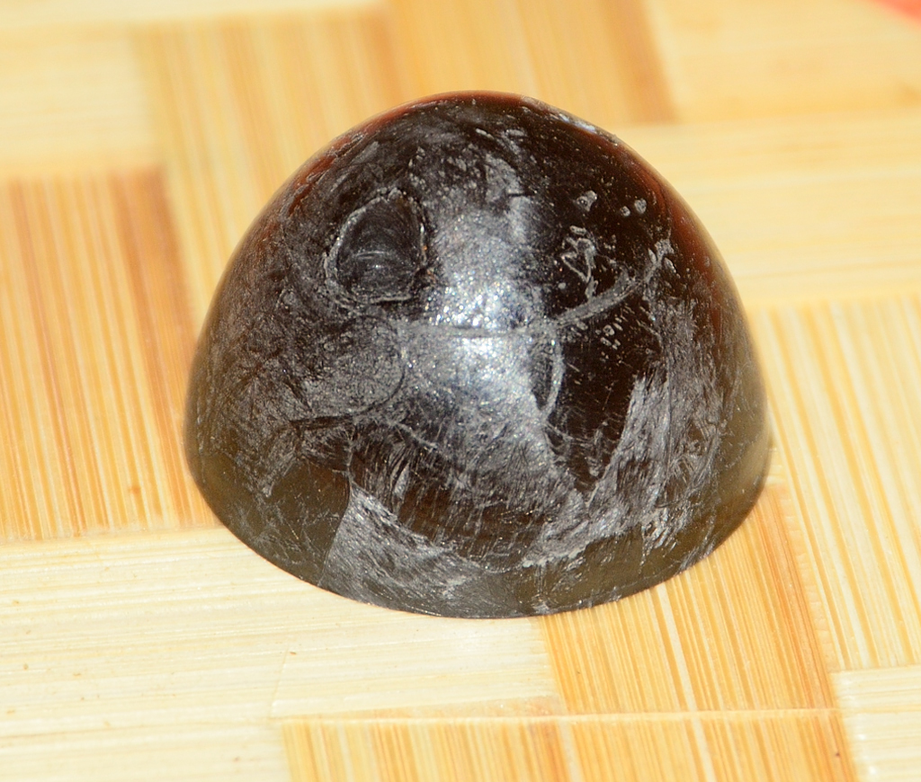

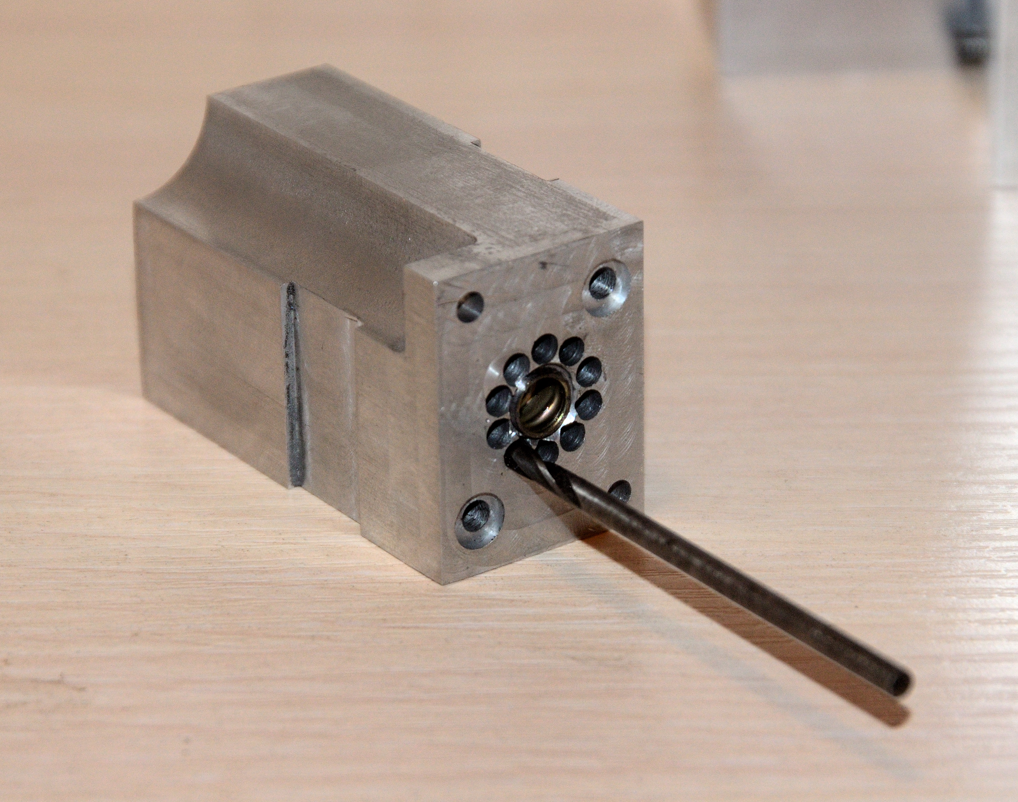

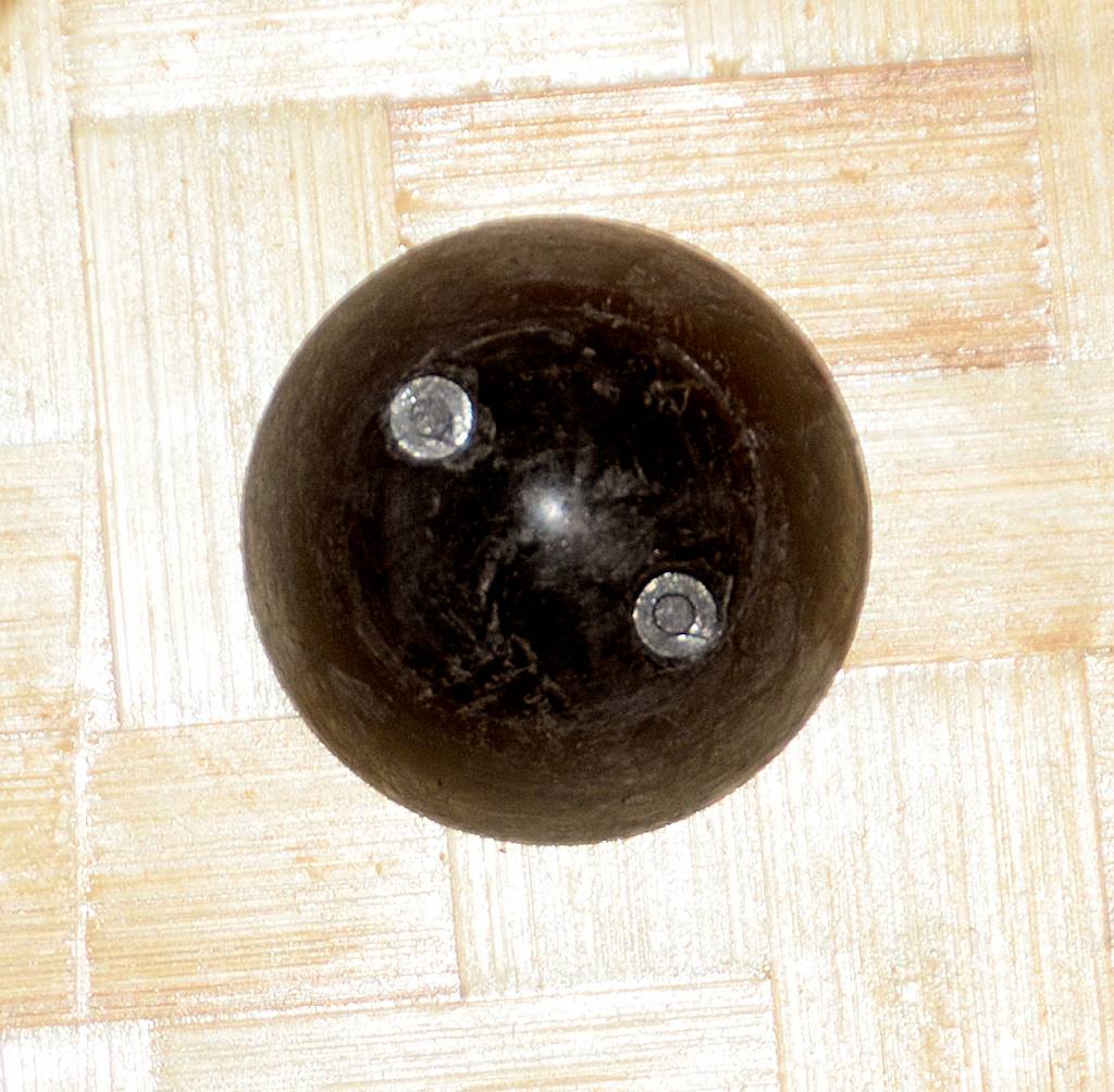

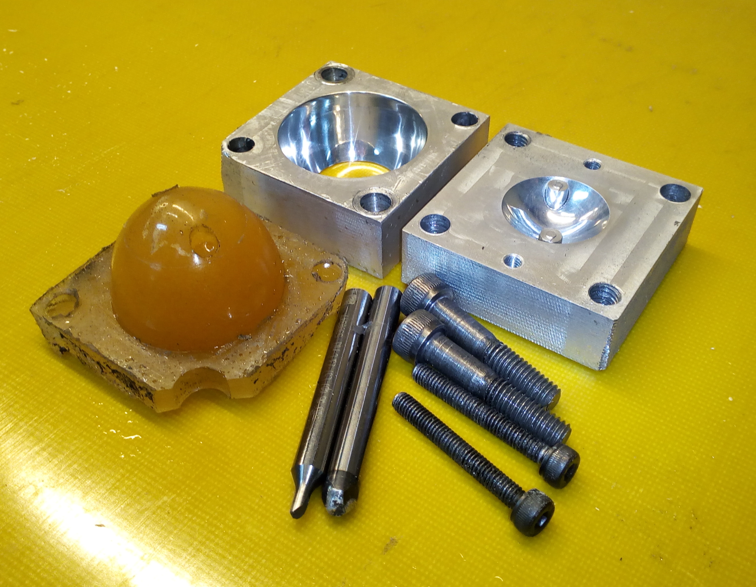

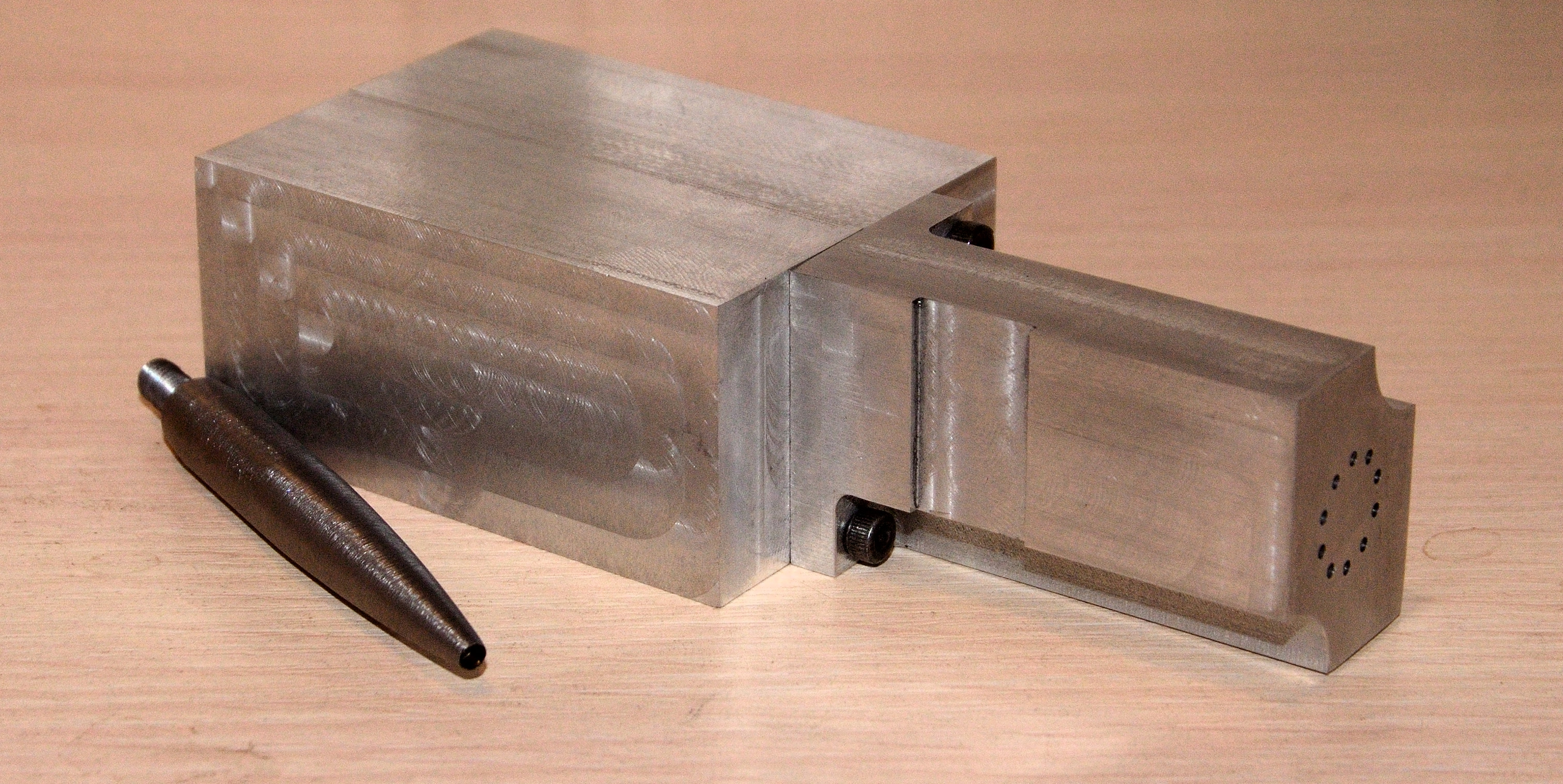

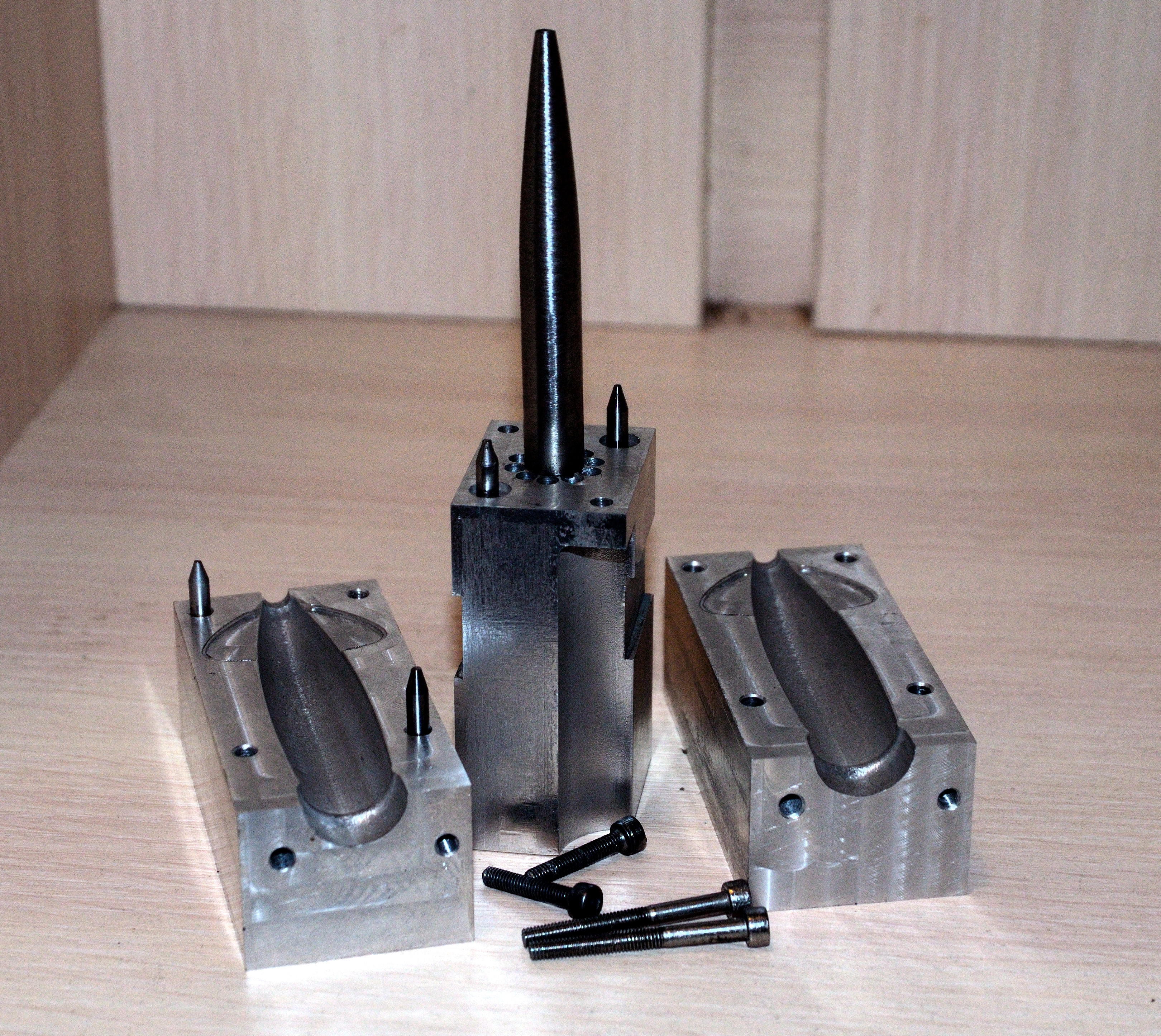

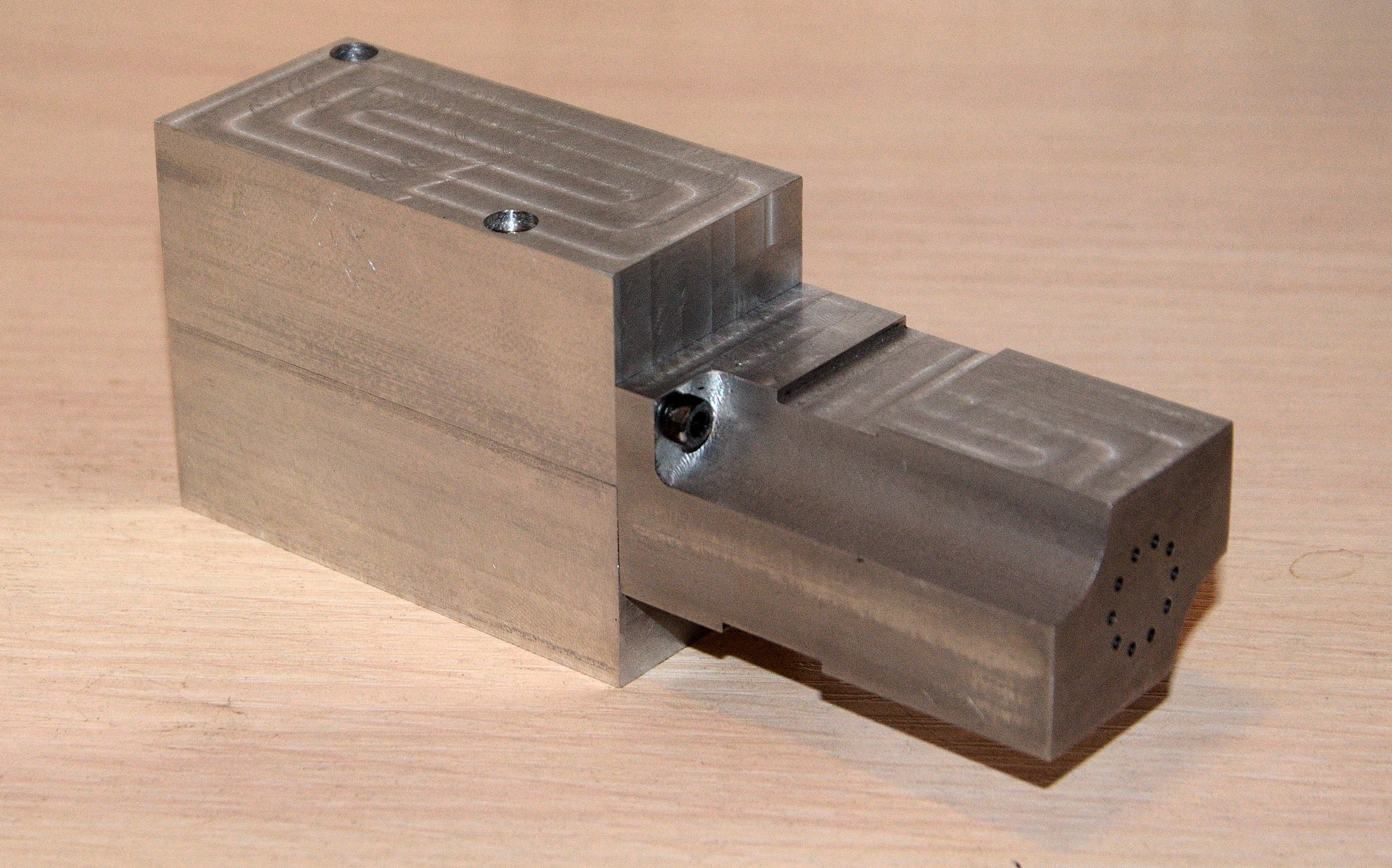

Я летаю от с такой сборкой ступица/кок, собранной "на коленках".
Ступицы на 30 мм, с аксиальным смещением осей подвеса относительно оси вращения, или как модно говорить "с оффсетом".
Но пилоты просют .. нужна мелкосерия.

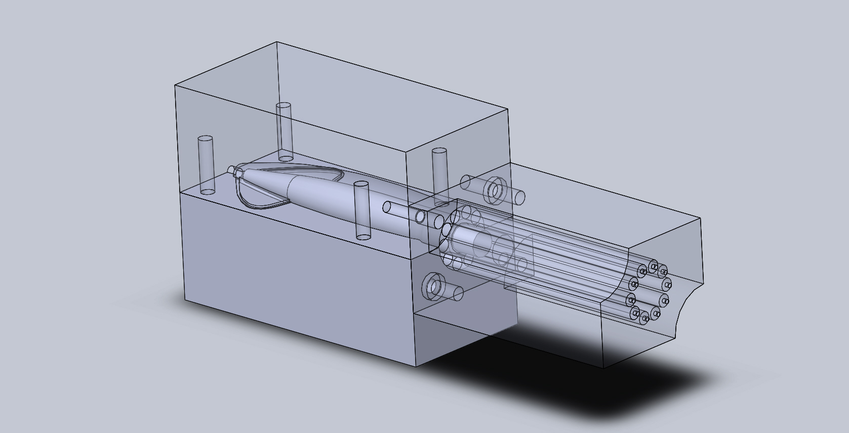

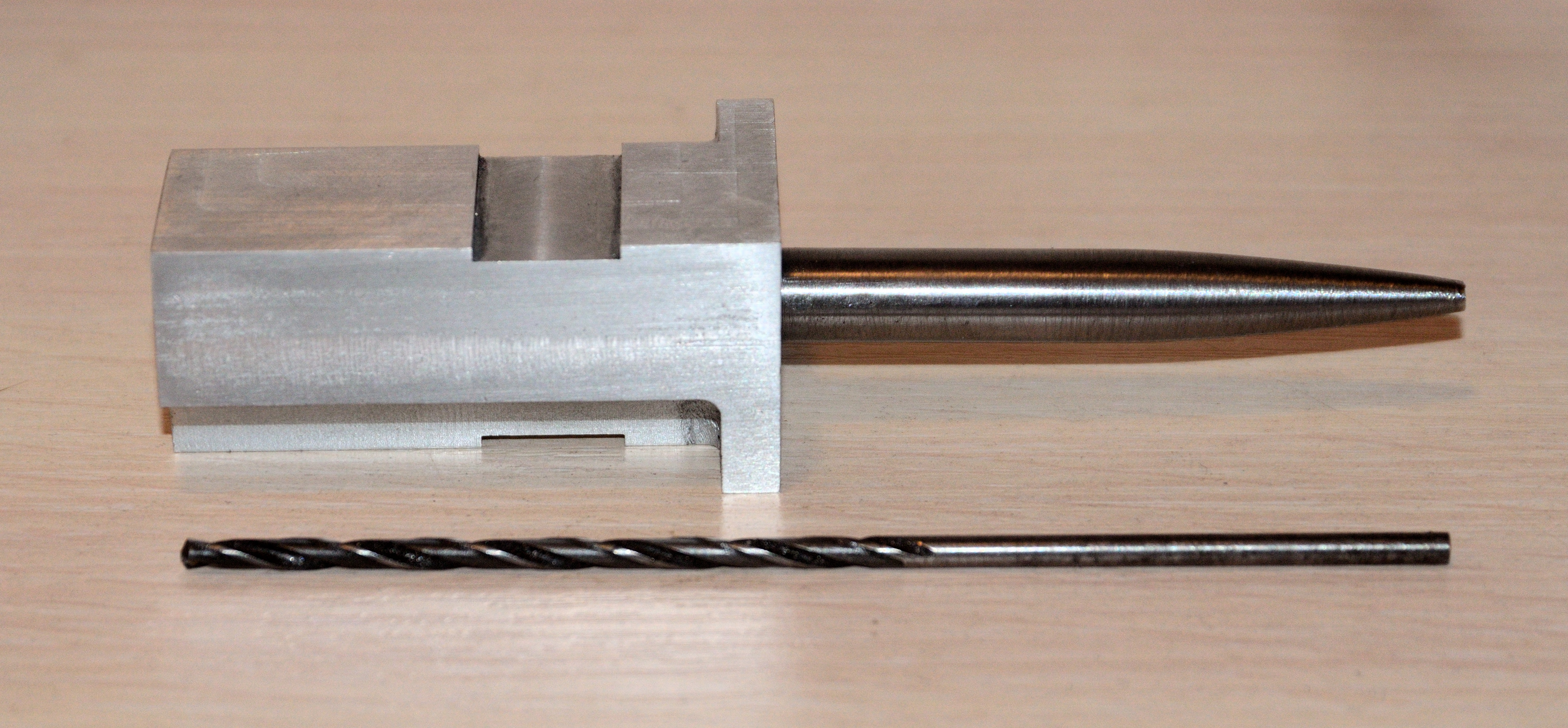

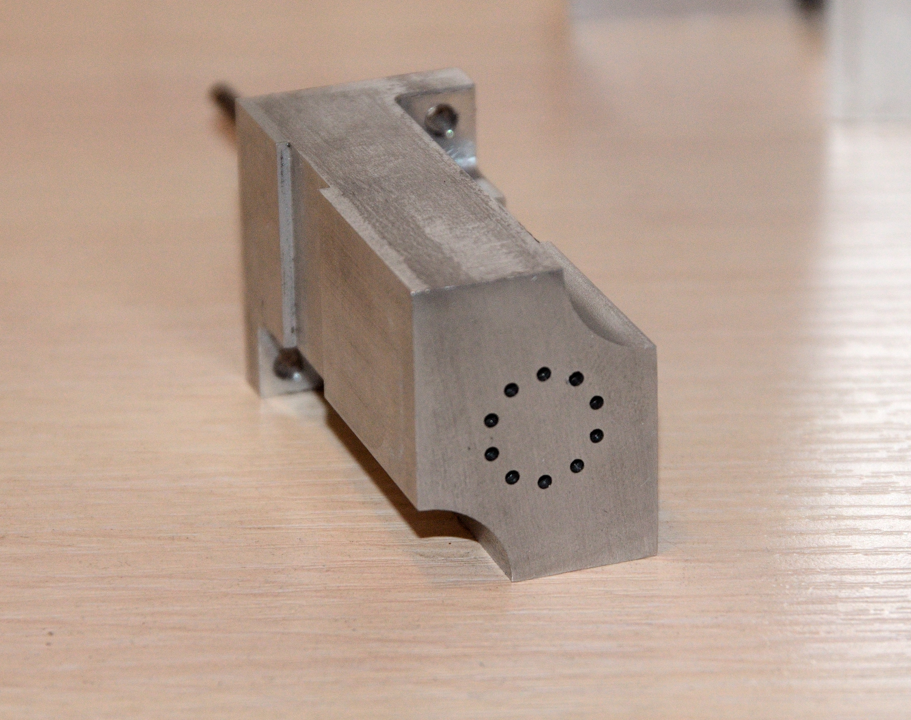

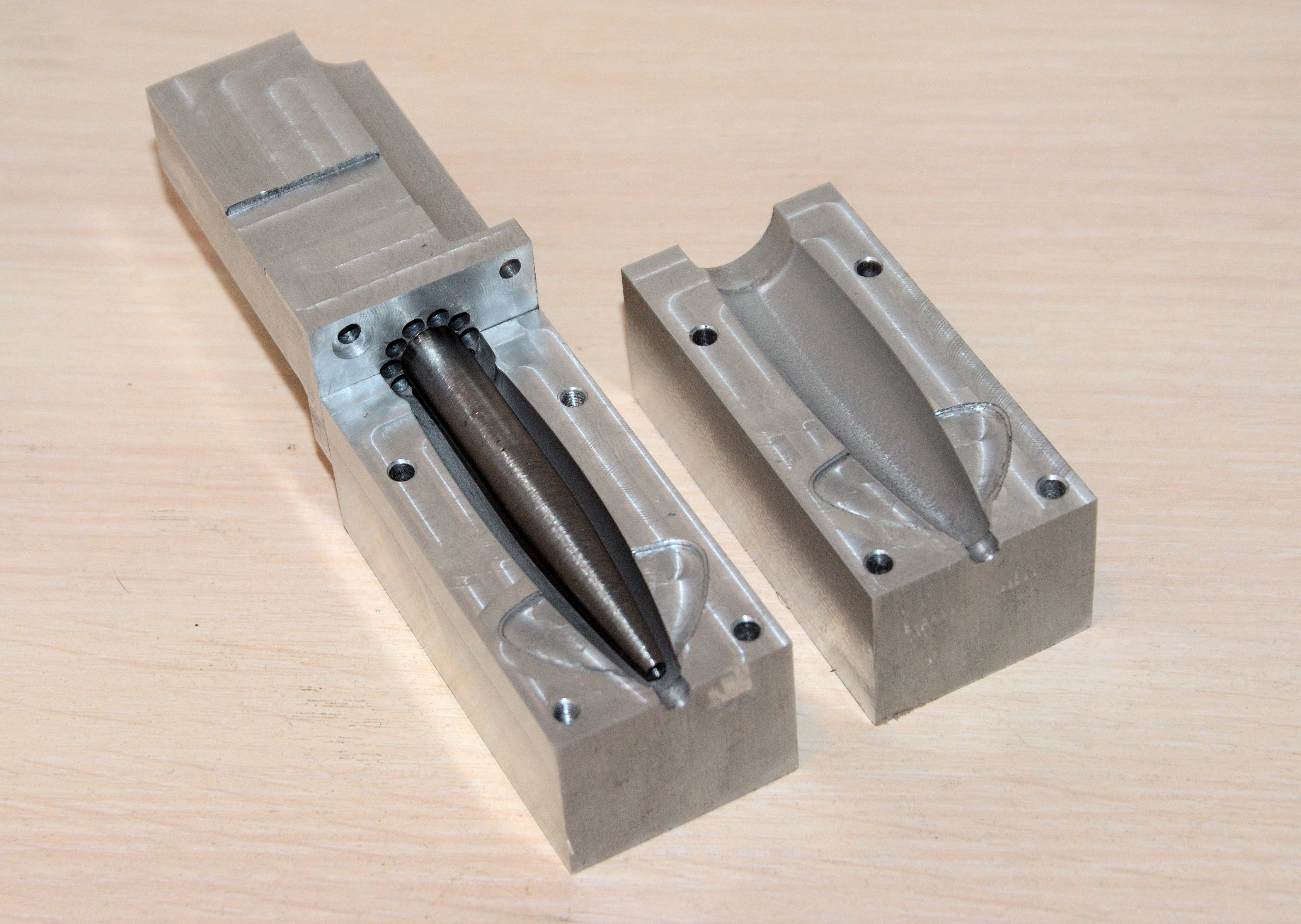

За отсутствием 3Д принтера, печатающего углем и стеклом, или люминтием, на край, пошел по пути привычному и проторённому.
Формы из дюральки. Технология формовки матрица-пуансон.
Дабы было точно, на то есть малышок по цветняку.
Примеряю-вымеряю.
Если все делать точно, то стрельнёт как надо.
Как всегда, есть нюансы.
Форма во первах составная, во вторых - разборная.
Составная т.к. хотел получить острые углы без галтелей на стыках потаев и поверхности кока.
Разборная - т.к. изъять готовый кок из неразборной формы такого типа - через раз на третий, и то нужен выжимной винт из формы, с носовой части.
Главная сложность при изъятии - почти вертикальные углы в карманах потаев для двух болтов М2. Почти - это 3 градуса конуса.
И материал будет держаться зубищщами.
Однако, выжимные винты для располовинивания формы помогут.
Ну что, вроде все продумано.
Пойехали!
Видео процесса.
https://youtu.be/eLKBnkLGO4g
Формы готовы.
Пуансончег.
Из 2К полиуретана твердых сортов. Отвержден под температурой.
Формы навощены, покрыты разделителем и просушены в термоящике.
Через сутки, после термозакалки.
Вот, как то так.
Резюме - идея имеет право на жизнь.
На сейчас сложный участок формовался с использованием угольной ваты (точнее пуха) на смоле.
Поработаю над составом, возможно добавлю связующего мелкодисперсного. Опилок стеклянных, аль еще чего, дабы минимизировать сколы.
Формы поддерживают окраску-лакировку.
Кроче, простор для творчества и изничтожения смолы и обрезков угля.

Закрыл банк-клиент, открыл проект, и неторопливо накидал.
Эскизы выдавились, провернулись, пересеклись и объединились.
В форму.
Что за форма?
А вот.
Чтоб с подвыпертом, с изюминкой какой.
Недавно фрезеровал текст с максимальной шириной буковок 0,32.
Так выхаживал фрезой 0,3 ... не гравёром, а именно фрезой. По паре соток в пять проходов. Получилась десяточка. Приятственно, пымаш.
В отличии от формовки фрезеровка интересна тем, что вот оно. Прямо на глазах.
Технологии выращивания тож интересны, аддитивные их кличут. Кажись.
Но вот с прочностью за обозримые деньги, пока никак.
Как будет как, - я в первых рядах. Руку тяну. Так и запишите. И галочку поставьте напротив.
Ну, к телу.

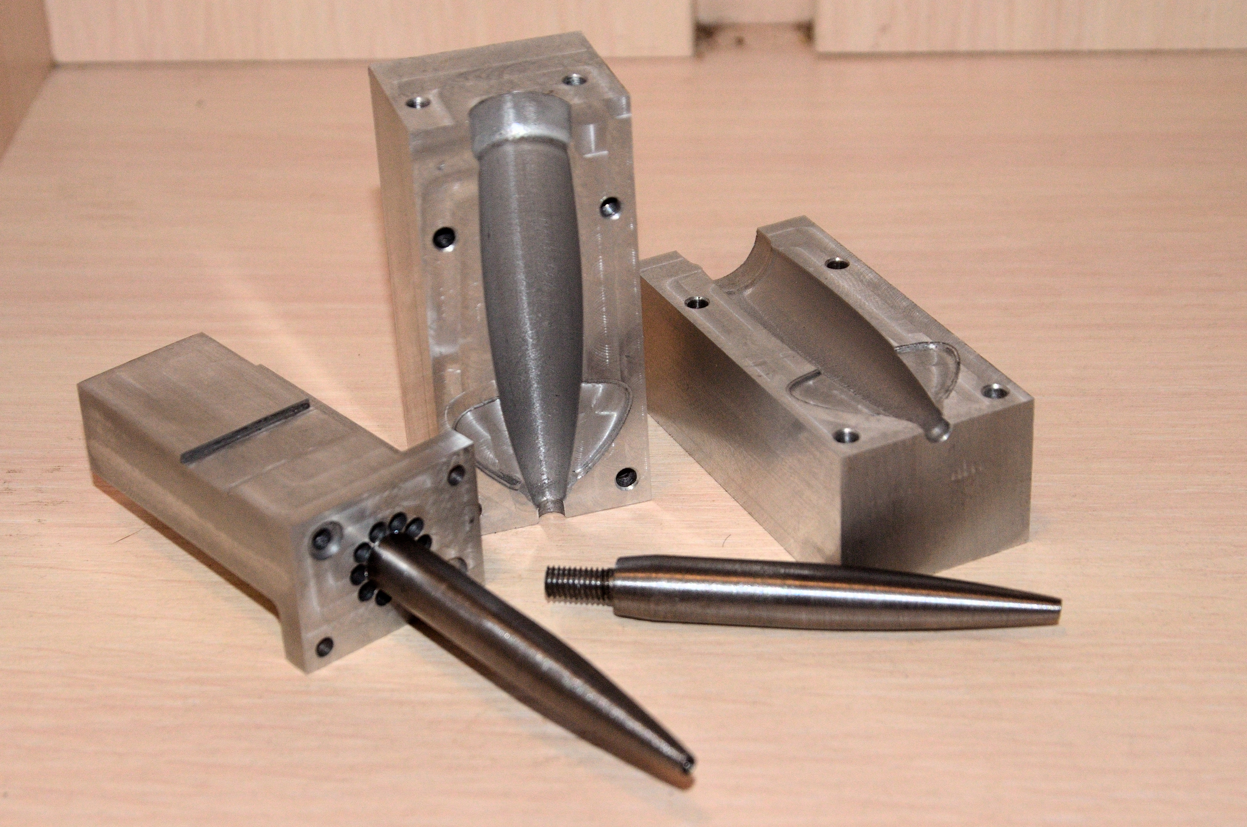

Получилось так.
Точнее, даже так. Бо комплект с разными сердечниками.
Рыбаки, они такие. Точнее рыба, она такая.
Как было сказано: "Как много знаем мы о сути бытия, и ничего о лове рыбы".
Припысывают изречение Сократу.
Оч даже может быть.
Ибо за два, с бо-ольшим гаком, века, рыба не изменилась ни разу. Такая же стервь, в плане клёва.

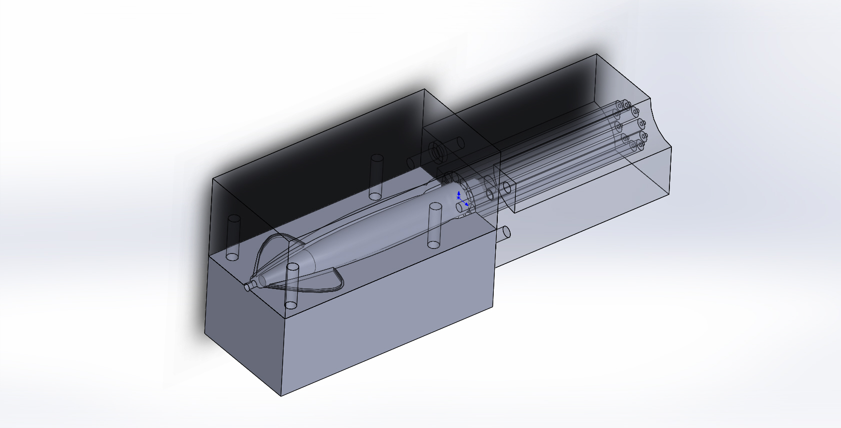

Касабельно кальмарчиков, а сии формы предназначены для изготовления имитации "кальмарёнышей", сердечники отличаются на 1 мм в диаметре, и кожура будет у одних чуть толше, а у других, чуть мягше.
А что там у нутрях? Неонка!
Формы в полусборе.
Через носик, в дрындочку диаметром 4,2 мм (канюля шприца медицинского входила плотненько чтоб), будет под давлением подаваться 2К силикон.
Обтекая сердцевинку, силикон будет доходить до хвостовой части формы.
Имитация щупалец - 10 отверстий.
Глубина каждого 54 миллиметра.
Сверлились от таким свёрлышком.
Неторопливо, с сожью, ака густой туман.
Цикл G83, по 0,5 мм, подача 50 мм/мин. Обороты 7500.
Время на сверление в автомате 47 минут.
По мере того, как силикон будет подниматься вверх по форме, воздух будет эвакуироваться вот через эти отверстия. 1,5 мм.
Изготовление такого комплекта потянуло по времени полтора полноценных рабочих дня.
Неторопливо, вдумчиво. С толком и расстановкой.
Направляйки 3,17 мм. Такого добра у всех кто ЧПУ-шит, пучками.
Крепёж М3. Резьбы сделаны раскатниками.
Осталось отформовать первые, "сигнальные", комплекты. Чем завтра и займусь ..
