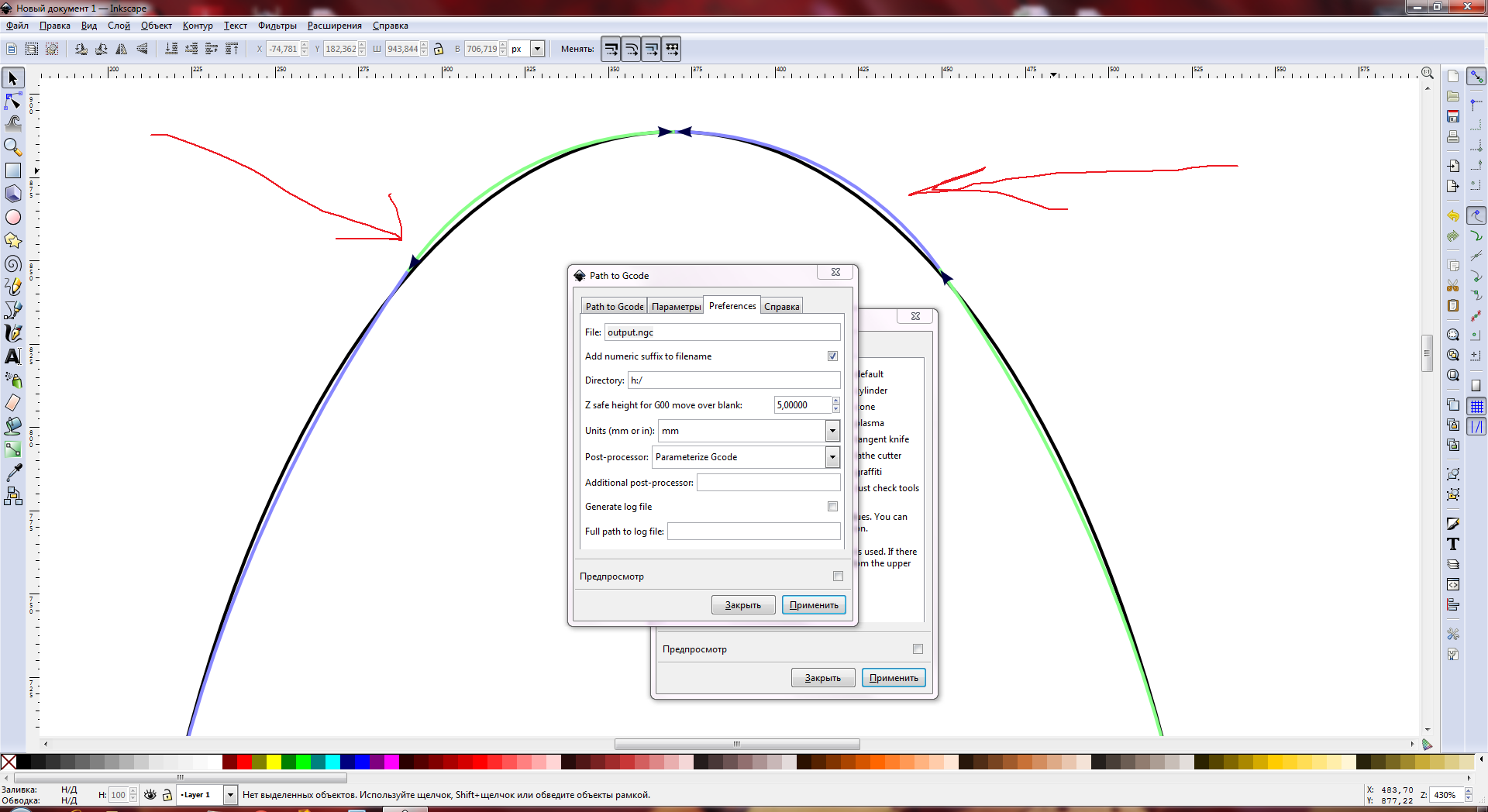

gcod1.png (3520 просмотров) <a class='original' href='./download/file.php?id=9200&mode=view' target=_blank>Загрузить оригинал (222.93 КБ)</a>

Мерси тебе)) А не подскажешь что что за артефакты (не совпадение траектории и контура) на траектории может как то можно убрать настройками?? Я так подозреваю что это случается при обработке сплайнов??
Ха разобрался )) А програмка то хороша надо попробывать на станочке каком нибудь.

На всякий случай, там во вкладке Path to Gcode есть два параметра biarc interpolation tolerance - допуск на расстояние между траекториями и maximum splitting depth, это то сколько раз может 1 сегмент разделиться на двое, но не советую ставитьэтот параметр больше 4-5, т.к. разбиение растет по степени двойки, т.е. 4=до 16 кусков, 5 = до 32 и т.д.
