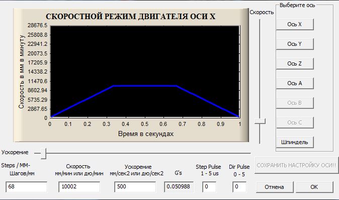

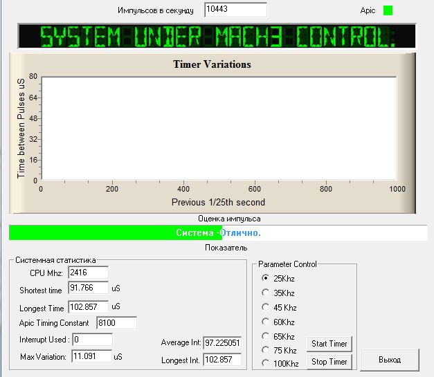

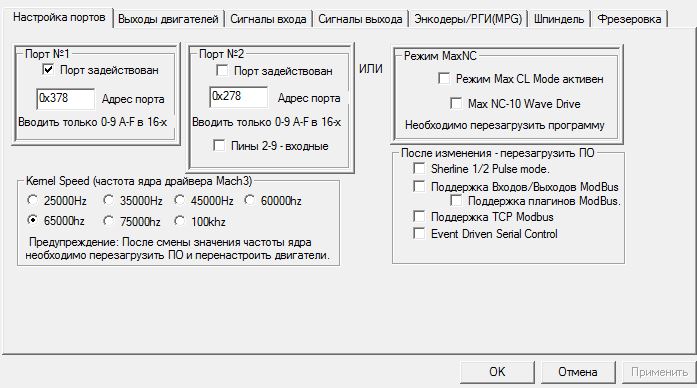

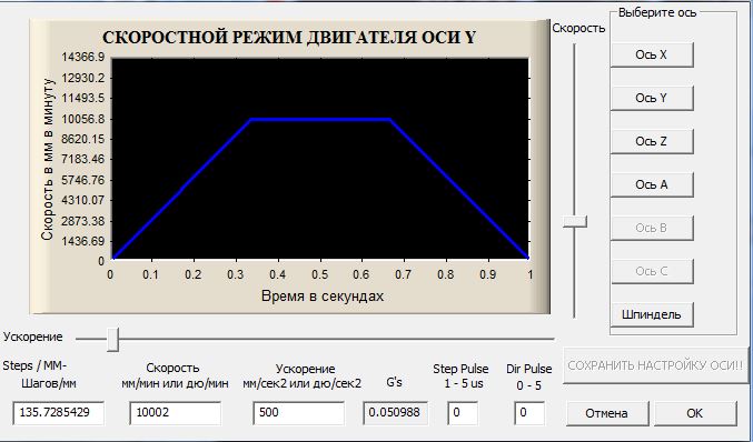

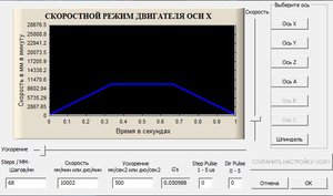

Вот, внизу наши настройки, настраивал также, - человек знающий, может, где-то, что-то пропустил??? :eh:

Где написано скорость = 10002 и Ускорение 500 раздели на 3 и вбей их туды не забывая после нажать кнопку сохронить настройку оси. И пробовать фрезеровать воздух пять.

1.Снизить частоту драйвера mach3 до 35000.(сейчас стоит много.)

Поменяли настройки по оси X и оси Y, - уменьшили их в 3 раза, - ось Z соответственно не трогали вообще.
Результат: станок выполнил то, что было в программе, т.е. вернулся домой - на исходную! Это обрадовало..., однако!!!
После этого появилась новая проблема :think: !!! А именно: теперь при команде "Ref Home" станок начинает сильно дёргаться, а при возвращении всех настроек обратно, станок нормально возвращается на базу. Вот такие дела, не знаем, что делать! :roll:

2) от изменения частоты ядра с 35000 Hz на 65000 Hz, особо не заметно никаких изменений;

Изменили скорость в три раза, ось Z не трогали..., теперь возвращается домой нормально! Но в тех.поддержке говорят, что для такого станка (моторы-драйвера) -- 10002 -- это нормальная скорость!!! :roll: :thinking:
