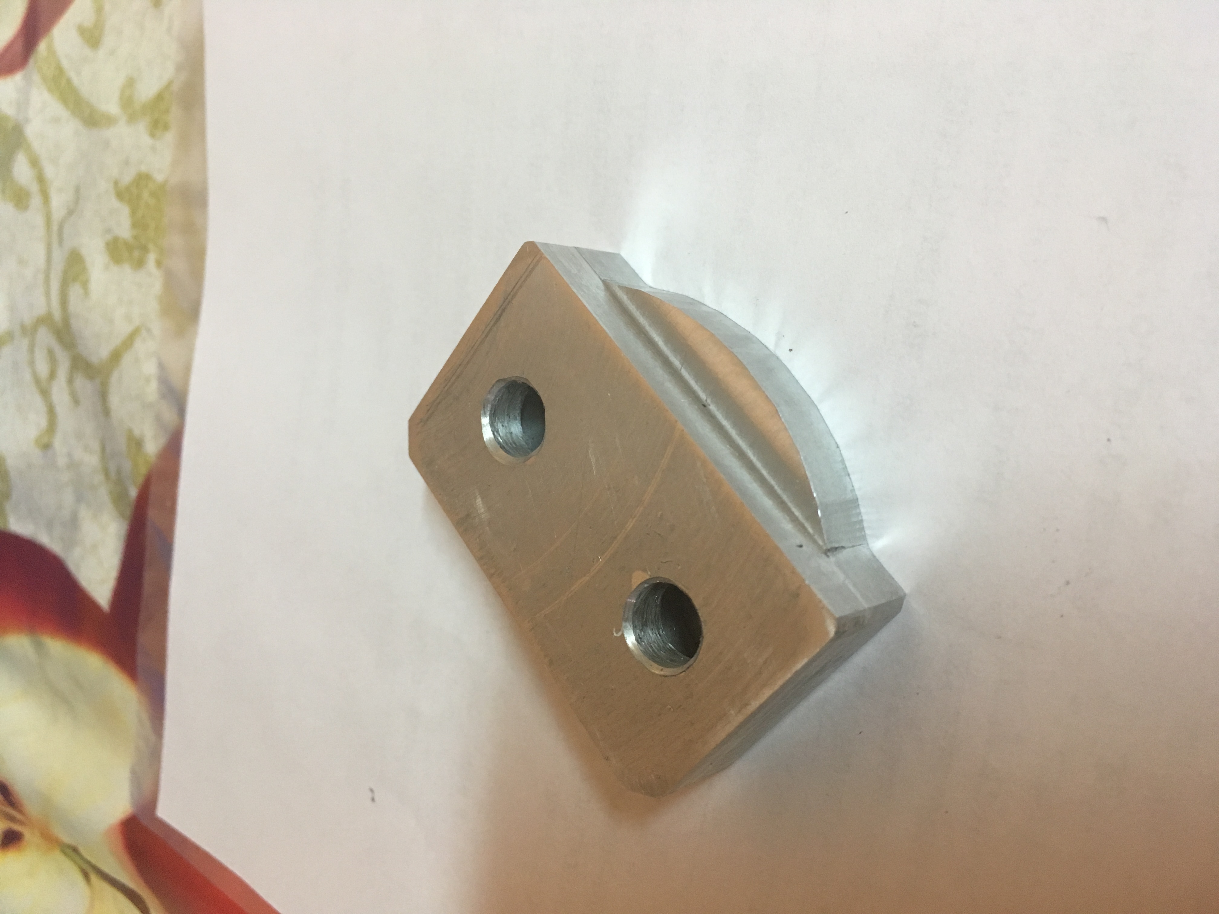

В общем, похоже проблема не в постпроцессоре, ваш попробовал, тоже самое, на радиус фрезы уходит в деталь, на деревяхе проверил, при том, если делаю прямоугольник, все ок, если прямоугольник с дугой, контур уходит внутрь. Фотки прилагаю. Сделал деталь в арткам. Но это не выход, очень нужен солидкам, для других проектов. может с дугой что то не так в настройках? :thinking:

kosm писал(а)::thinking:
Udjin писал(а):https://cloud.mail.ru/public/3iV4/FkfvrCP6K
Протестируйте его сперва, и если смена инструмента будет досаждать, то отредактируйте пост. Там пару строк треба будет закомментировать.
Попробуйте вывести траекторию линиями в контроле перемещений перехода поставьте галочку "Аппроксимировать дуги линиями" , возможно это проблема не кода, а вашей стойки в неспособности хорошо отрабатывать дуги !

Там в настройках цикла "по контуру", есть галочка "коррекция на радиус". Её необходимо снять.
Но похоже вы её сняли.
ТОгда скрин настроек генеральных мач3 запостите здесь прямо.

Udjin писал(а):Там в настройках цикла "по контуру", есть галочка "коррекция на радиус". Её необходимо снять.
Я вроде разобрался, сам виноват. :idiot: Солидкам только осваиваю по урокам.
В общем был в чертеже дополнительный эскиз, для фаски, похоже он и давал такой эффект.
Удалил и траектория стала отображаться корректно, по крайней мере в Симко (дома нету Мач3, что бы проверить).
Завтра закину на станок и уже точно буду знать.
Спасибо огромное за помощь...

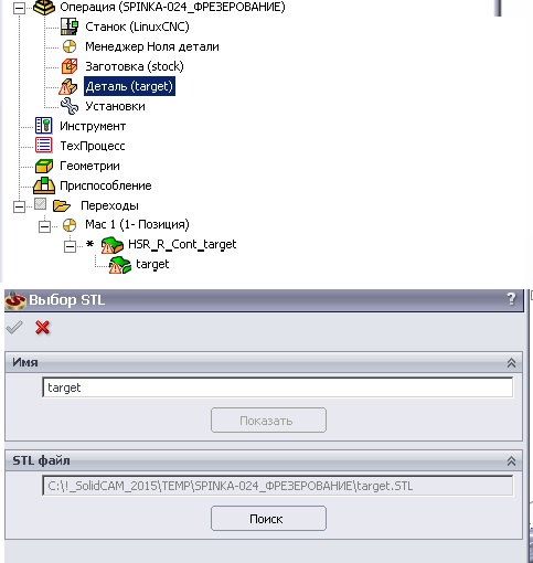

Добрый День!
Пробую обрабатывать деталь заданную в stl
Обработка длительная (деталь большая)
Описание проблемы:
После того как закрыл SolidCam и открыл снова "теряются" файл (или пути к файлам).
пути.jpg (2374 просмотра) <a class='original' href='./download/file.php?id=138444&sid=f95abeaf3df684dc5f10eb190d76af24&mode=view' target=_blank>Загрузить оригинал (57.07 КБ)</a>
Наверно SolidCam удаляет (очищает) временные файл.
Про создании УП я выбираю stl-файл (он имеет другое имя)
Подготовил границы обработки загрузил шаблон.
Сохранил и закрыл.
Открываю на следующий день и получаю эту ошибку.
До закрытия SW эта папка и файлы были
Что делать:
1.) Нужно настроить правильно пути?
2.) Нужно настроить не удалять временные файлы?
3.)?
Когда "подпихиваю" этот файл искусственно на имитации видно что границы фрезеровки смещены, то есть STL вставляется в другое место.
Если не делать визуализацию обработки, то кажется STL в правильном положении относительно границ обработки

Начните с начала. Как открывали, что сохраняли. Возможно следует сохранять импортированную модель вместе с проектом Солидкам, а не хранить её как внешний файл. Отключить автоматическую проверку загруженной модели на изменения.

Думаю, может проблема в том, что:
1.) stl файл имеет размер 400мб.
2.) Я изменяю положение ноля (с помощью менеджера)
После выхода из менеджера рушатся связи я указываю их вручную по новой.
Frezer_PU

1240 писал(а):Думаю, может проблема в том, что:
SolidCAM не лучший вариант для работы с STL моделями да и еще таких размеров!
