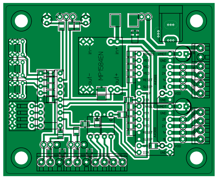

Я в 3-м посту в этой теме писал за вариант подобного устройства на пике. Мне подправили прошивку (спасибо!!!) и по идее, работает (во всяком случае, в протеусе)по той логике, как я описал в ТЗ в 1-м посту. Сейчас вот развел платку под этот вариант, интересно как будет работать в реале. Развел на плате отдельный прямой выход с оптопар (dir/step) напрямую на разъем. Но это всего лишь полушаг на пути к тому, что я описал в первом посту. Вариант с ардуинкой и стандартными драйверами более универсален. ИМХО.
P.S. Платка получилась размером 80х65 мм, вот в этот же размер вполне можно вписаться с ардуино нано, двумя стандартными драйверами, модульком питания и всем набором кнопок, джамперов и переключателей.
Разводка платки под PIC (3846 просмотров) <a class='original' href='./download/file.php?id=138093&mode=view' target=_blank>Загрузить оригинал (159.24 КБ)</a>
