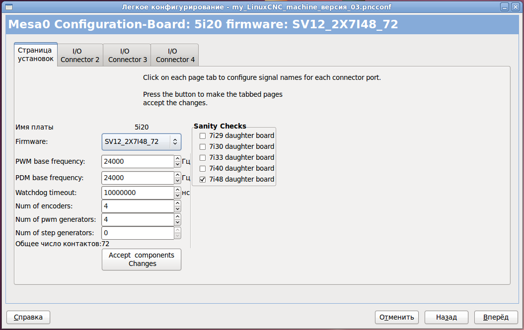

Nick писал(а):Хммм... сейчас узнаю, пока просто Ок
по поводу 24кГц и Mesa 7i48 надо это пока запомнить и потом будет в конфиге проверить, что все правильно настроилось.
Т.е. надо будет проверить частоту ШИМ в конфиге, но это потом :).

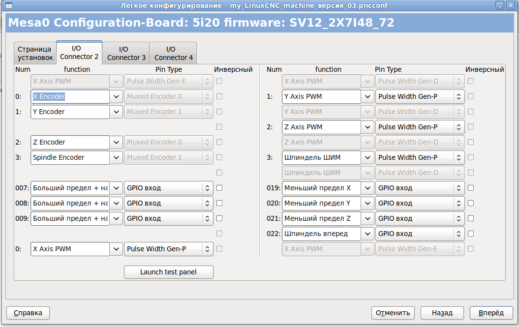

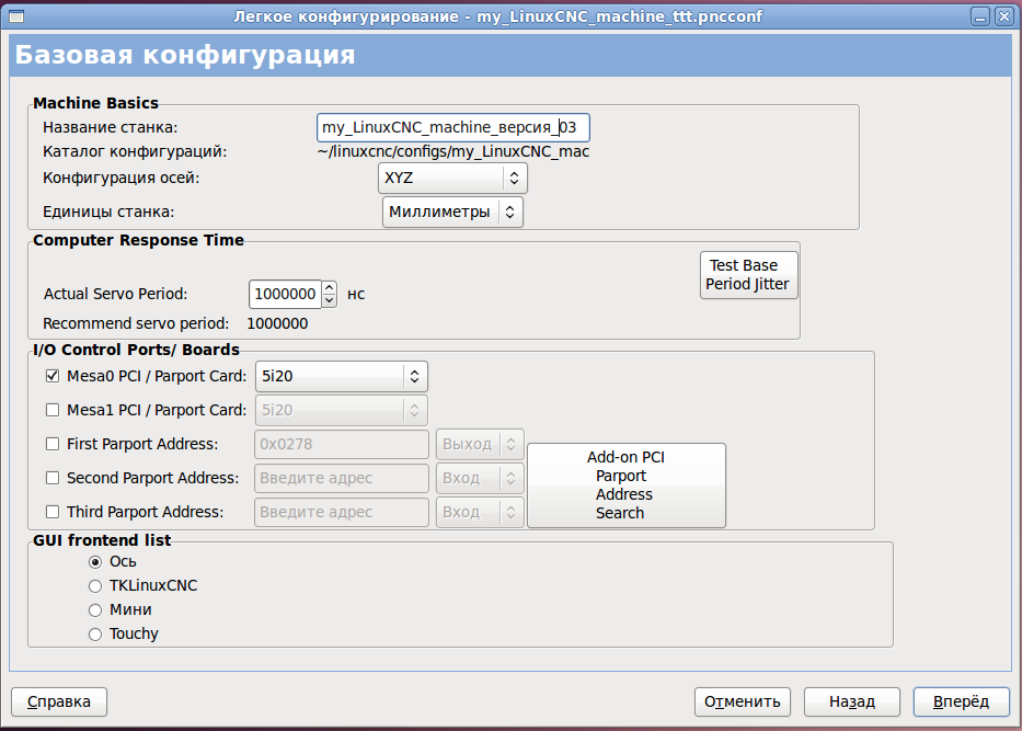

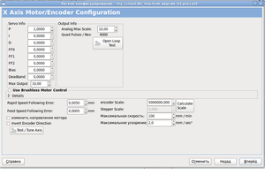

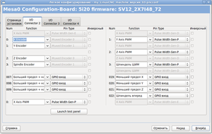

Приветствую всех!
Итак все стало еще веселей.
выбрал плату5i20прставил оси, единицы измерения.
Все остальное как было.
Снимок-6.png (3990 просмотров) <a class='original' href='./download/file.php?id=9140&mode=view' target=_blank>Загрузить оригинал (89.82 КБ)</a>
Vova_3000
Сообщения: 87
Зарегистрирован: 06 ноя 2012, 12:55
Re: Модернизация фрезерного станка 6720вф2+EMC2 + MESA 5i20+
Сообщение Vova_3000 »

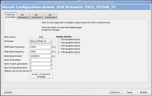

Пропустил пару вкладок и добрел до следующего.
Здесь выбрал такие значения (на картинке)
К стати
по поводу 24кГц и Mesa 7i48 по моему это просто напоминал ка о том что плата работает 24кГЦ
Снимок-7.png (3990 просмотров) <a class='original' href='./download/file.php?id=9141&mode=view' target=_blank>Загрузить оригинал (88.68 КБ)</a>

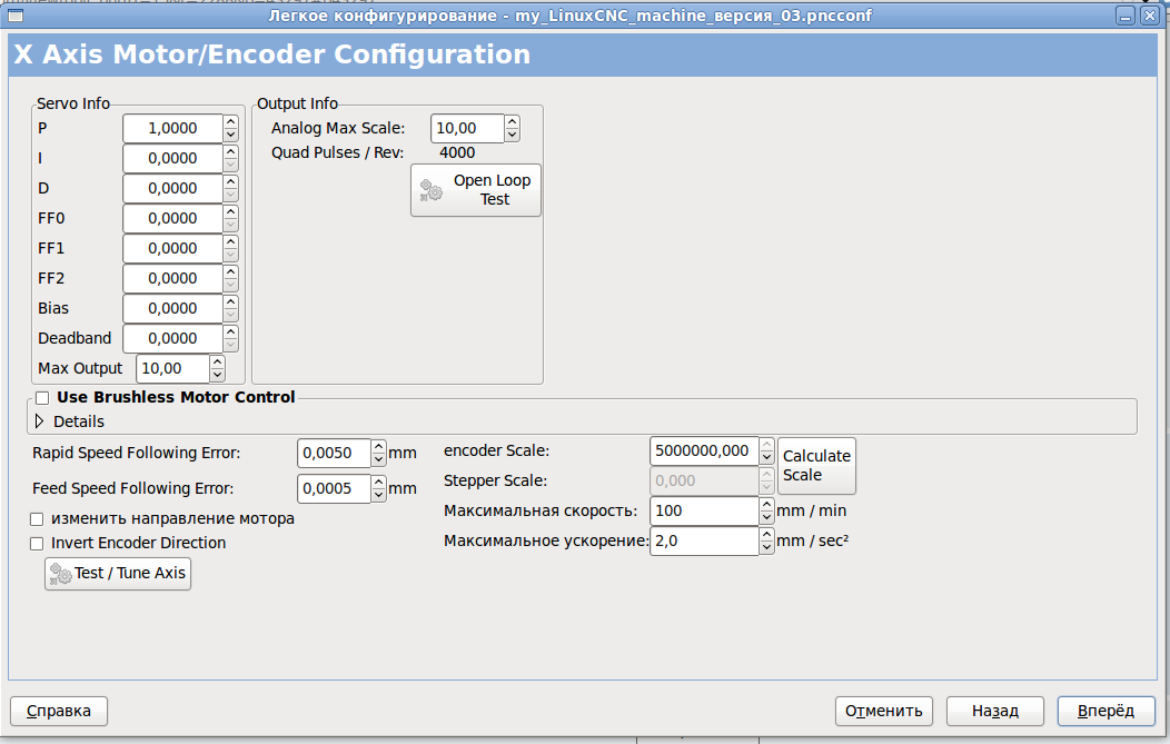

следующую картинку реализую вот так.
Снимок-8.png (3990 просмотров) <a class='original' href='./download/file.php?id=9142&mode=view' target=_blank>Загрузить оригинал (123.05 КБ)</a>

здесь не все пока ясно.
почитаю про PID регулировку, на сколько я понимаю для всех серво двигателей на примерно одинаковая.
Снимок-9.png (3989 просмотров) <a class='original' href='./download/file.php?id=9143&mode=view' target=_blank>Загрузить оригинал (78.62 КБ)</a>
ПИД потом будем настраивать, сейчас надо сделать то, от чего будем отталкиваться.
Просто ПИД настраивать не просто и настраивать по хорошему надо уже на станке, т.к. как только на двигателе появится дополнительная нагрузка, все параметры ПИД поплывут, точнее их надо будет настраивать заново.

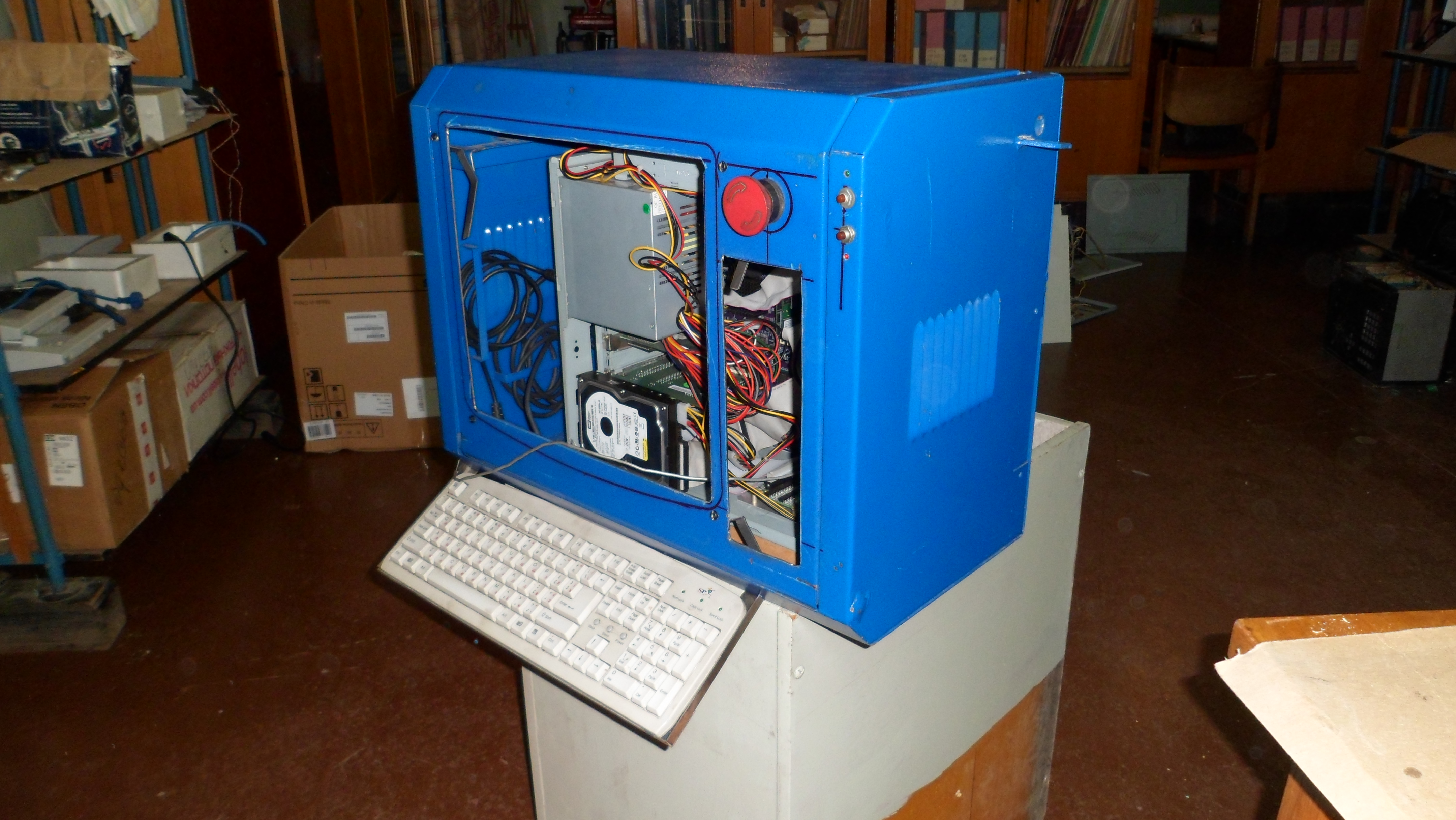

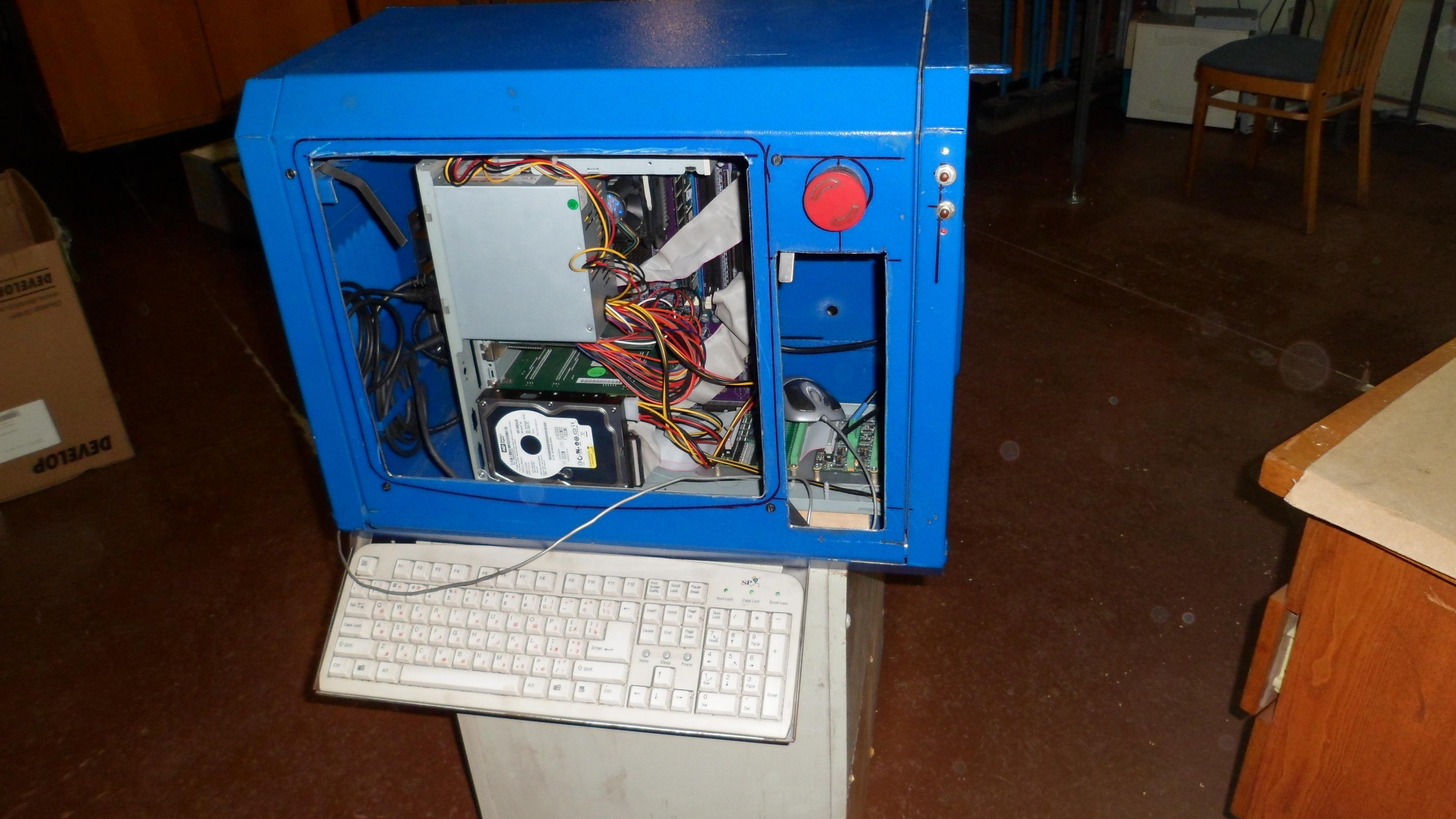

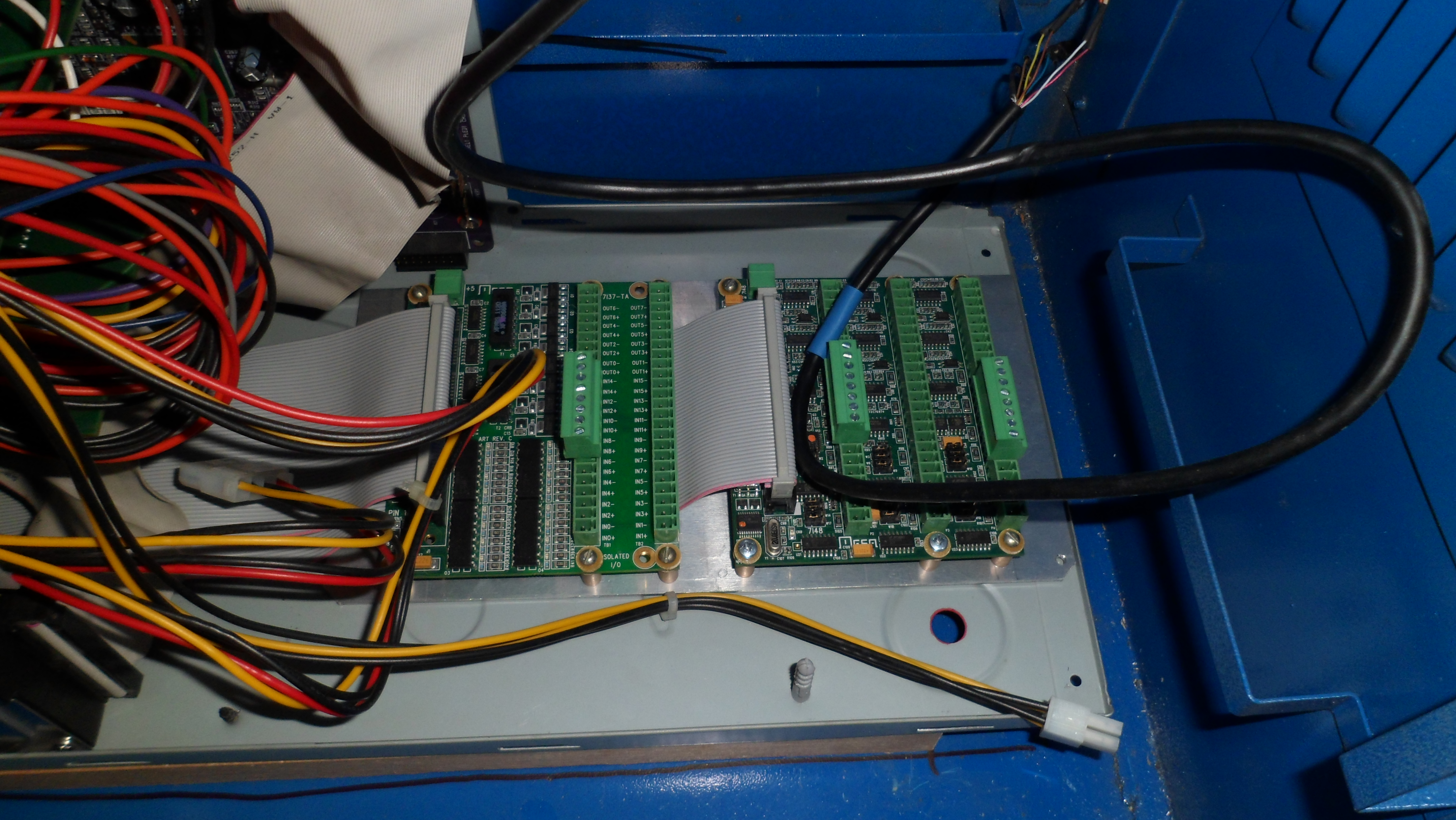

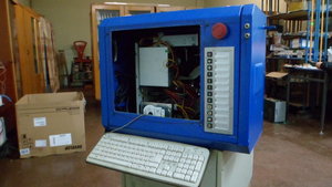

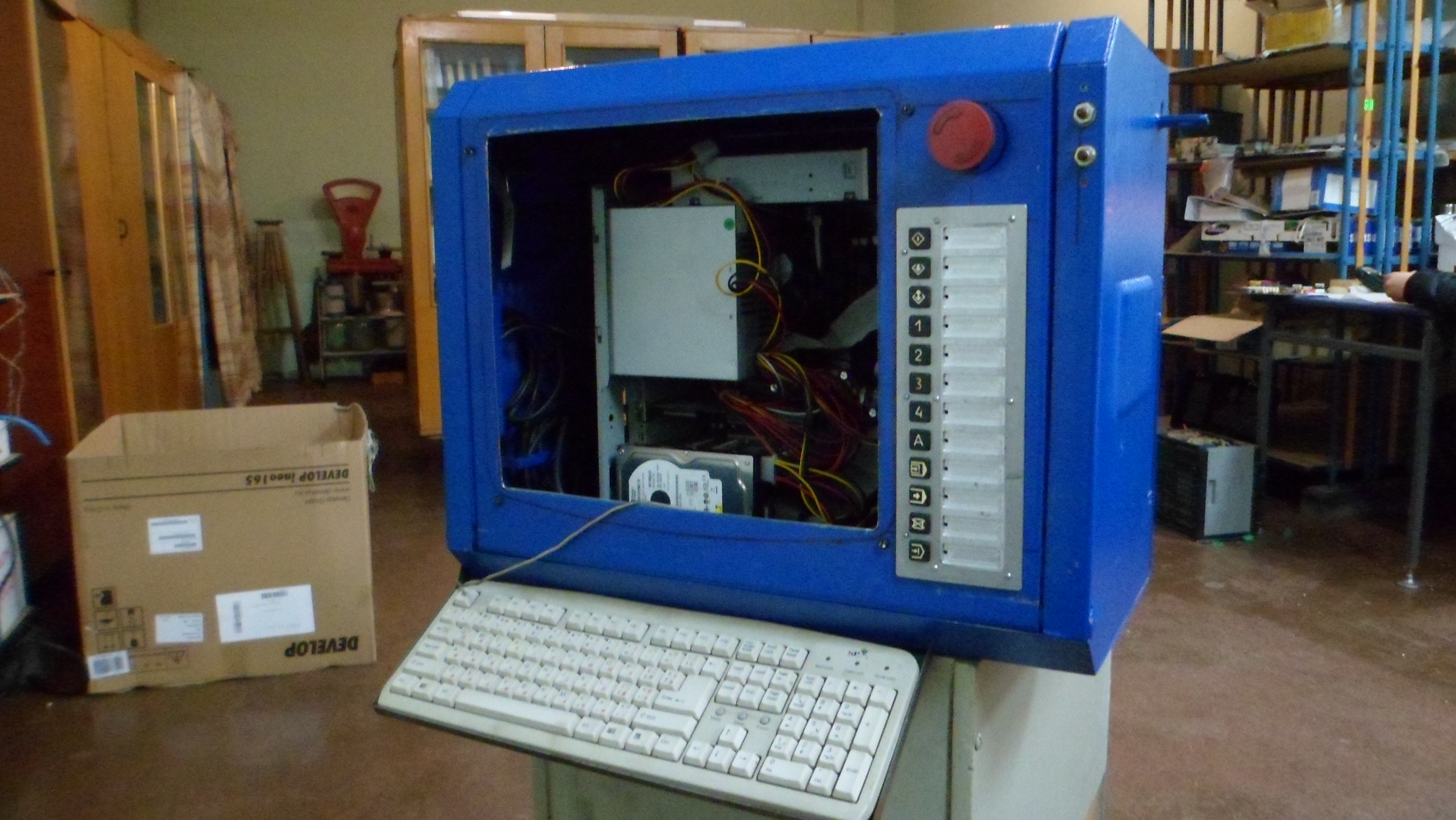

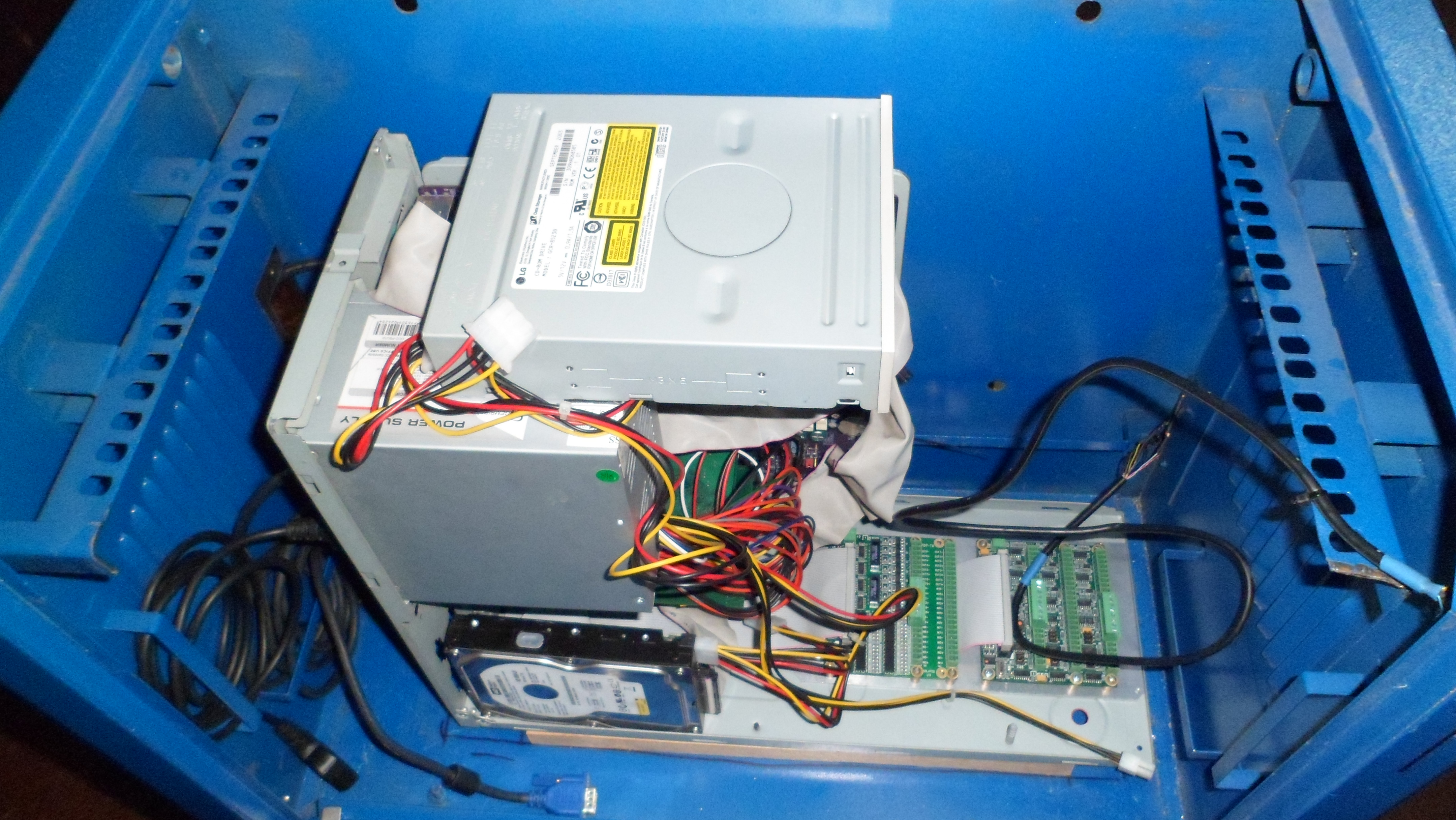

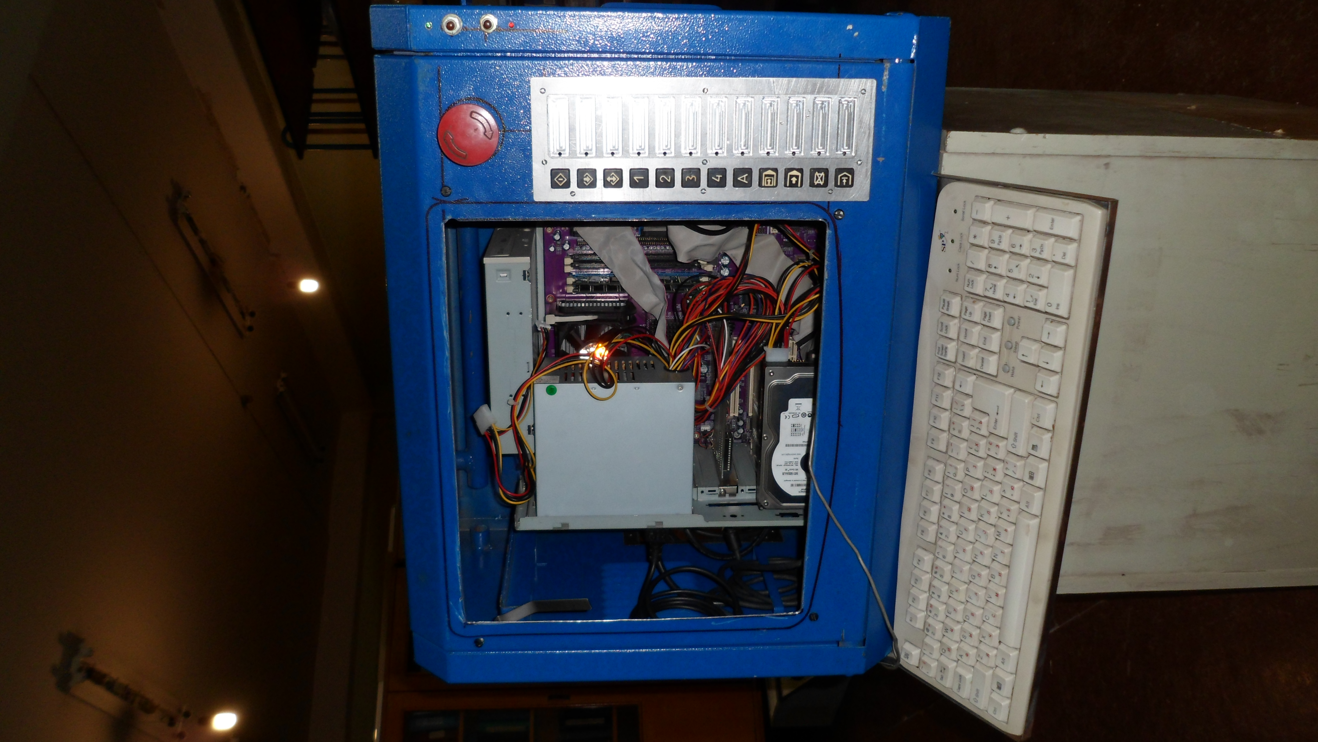

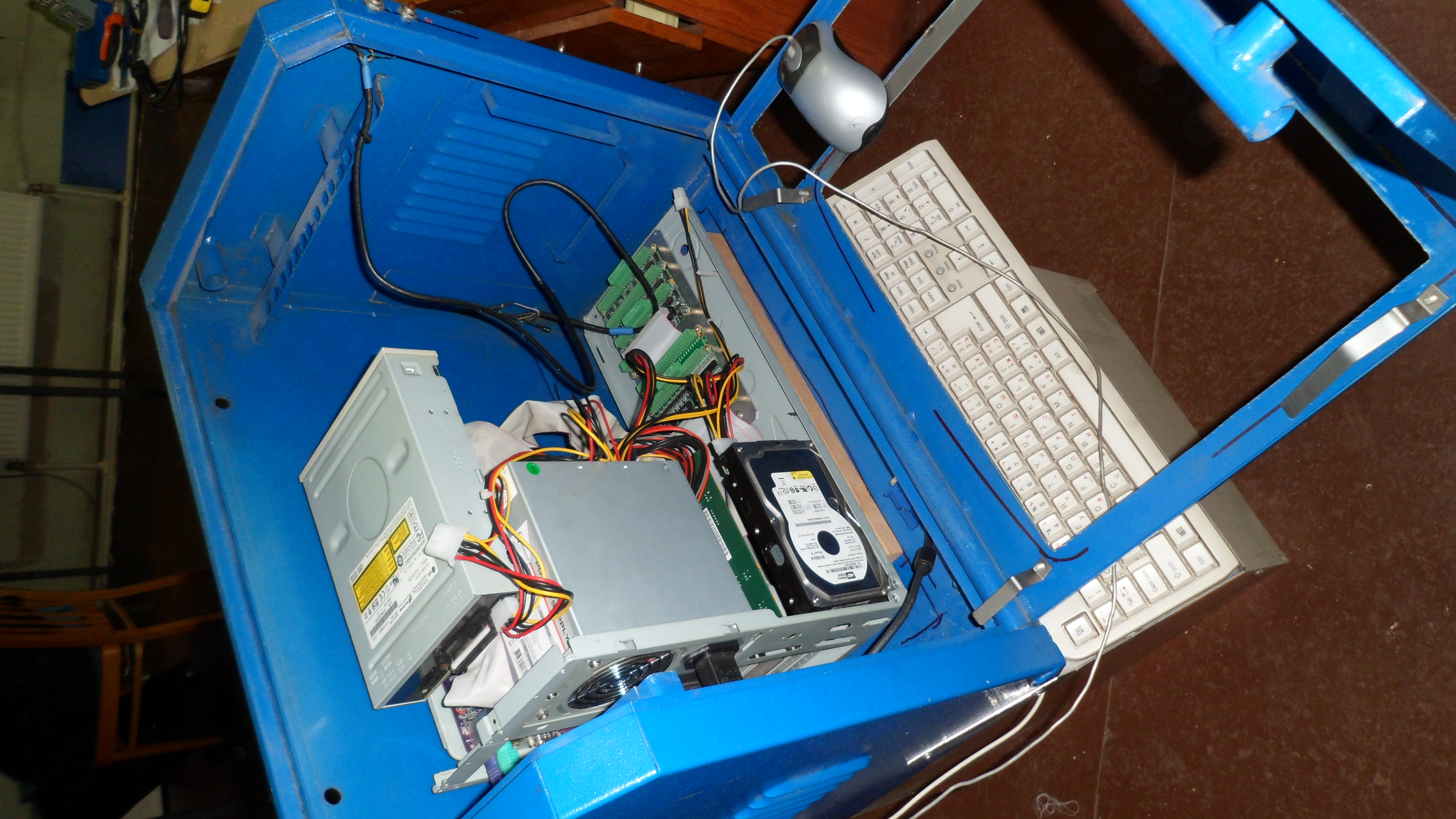

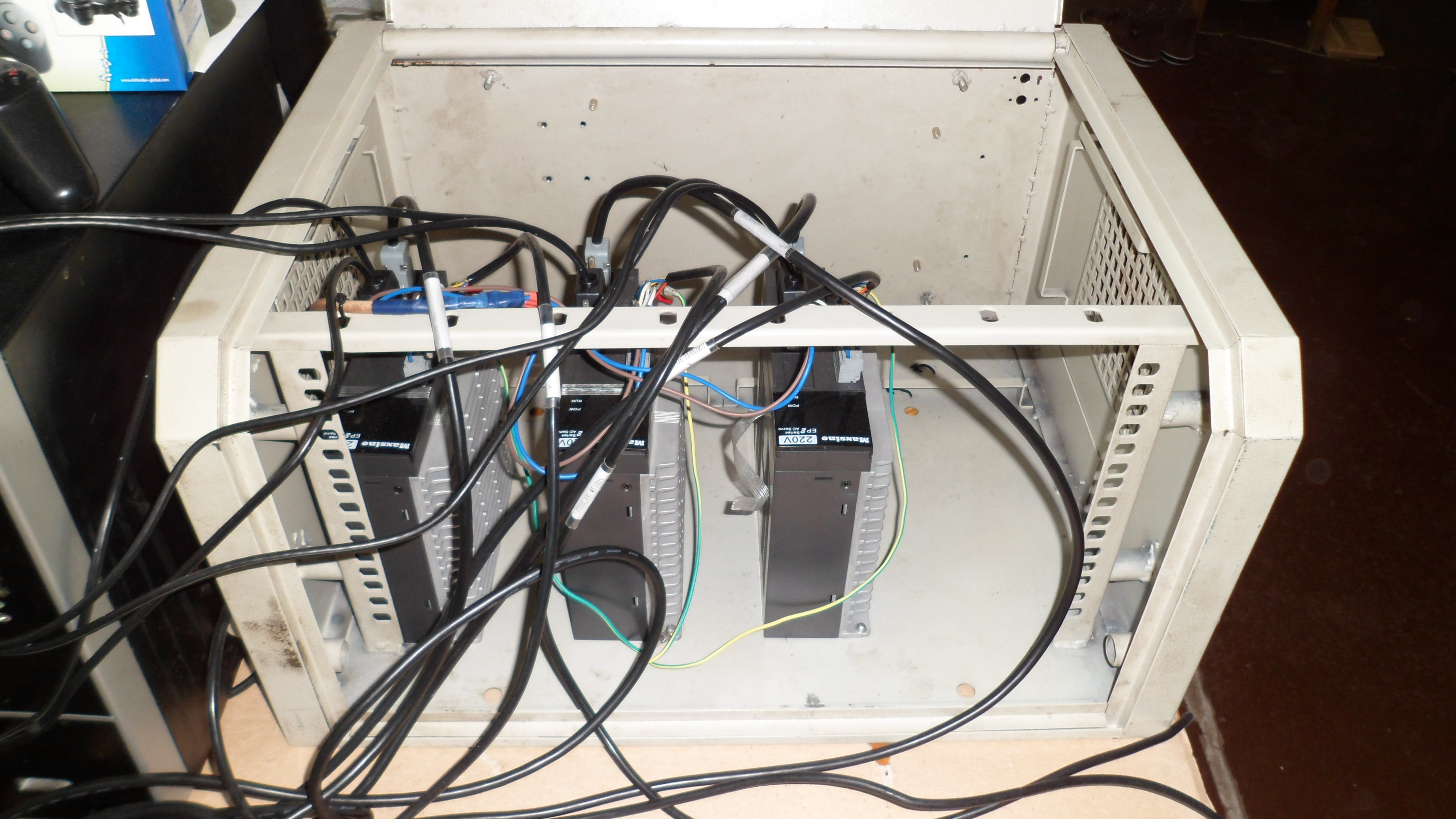

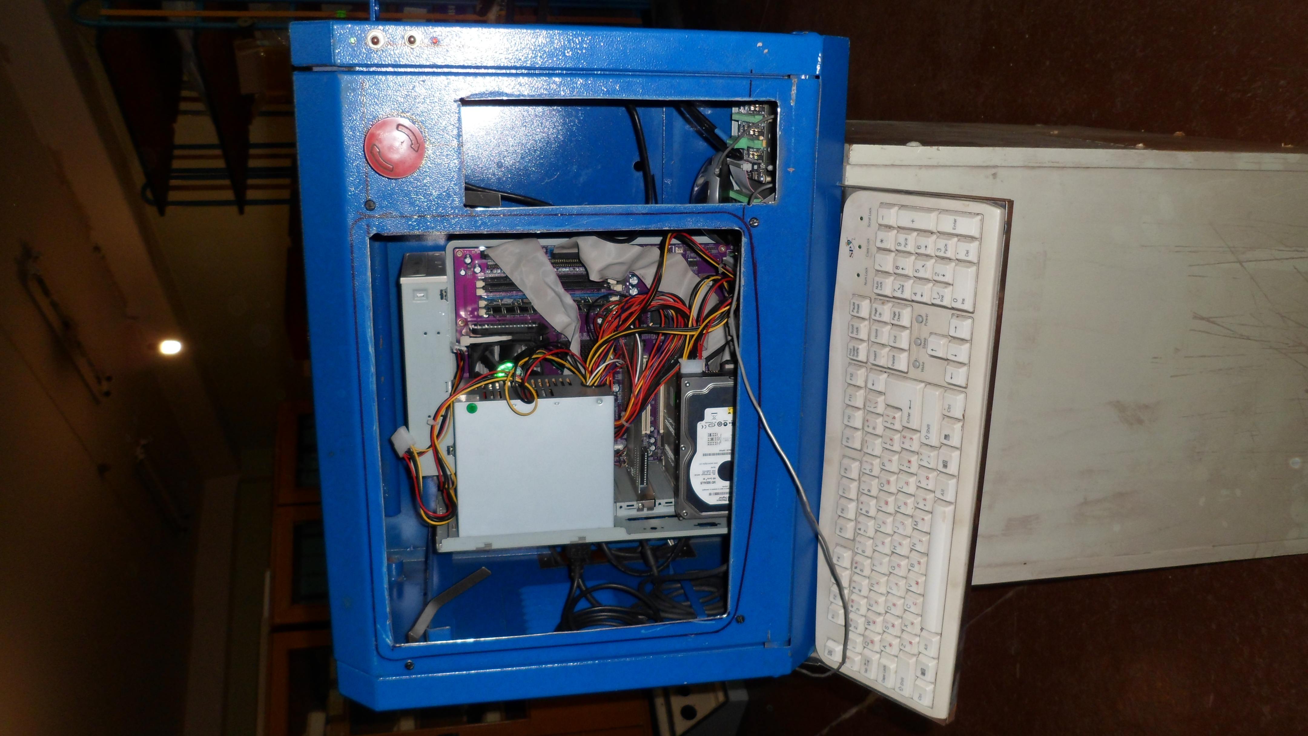

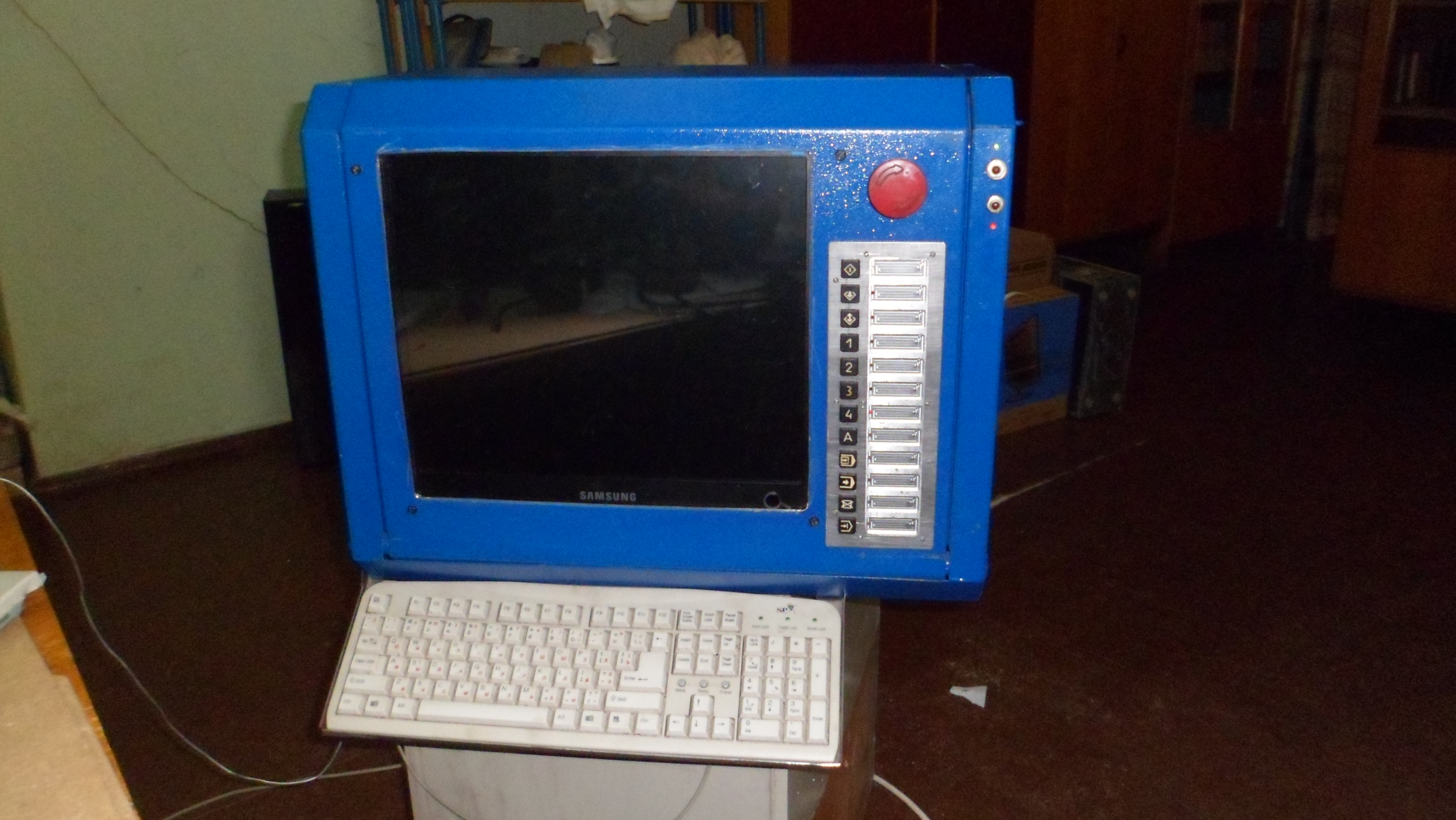

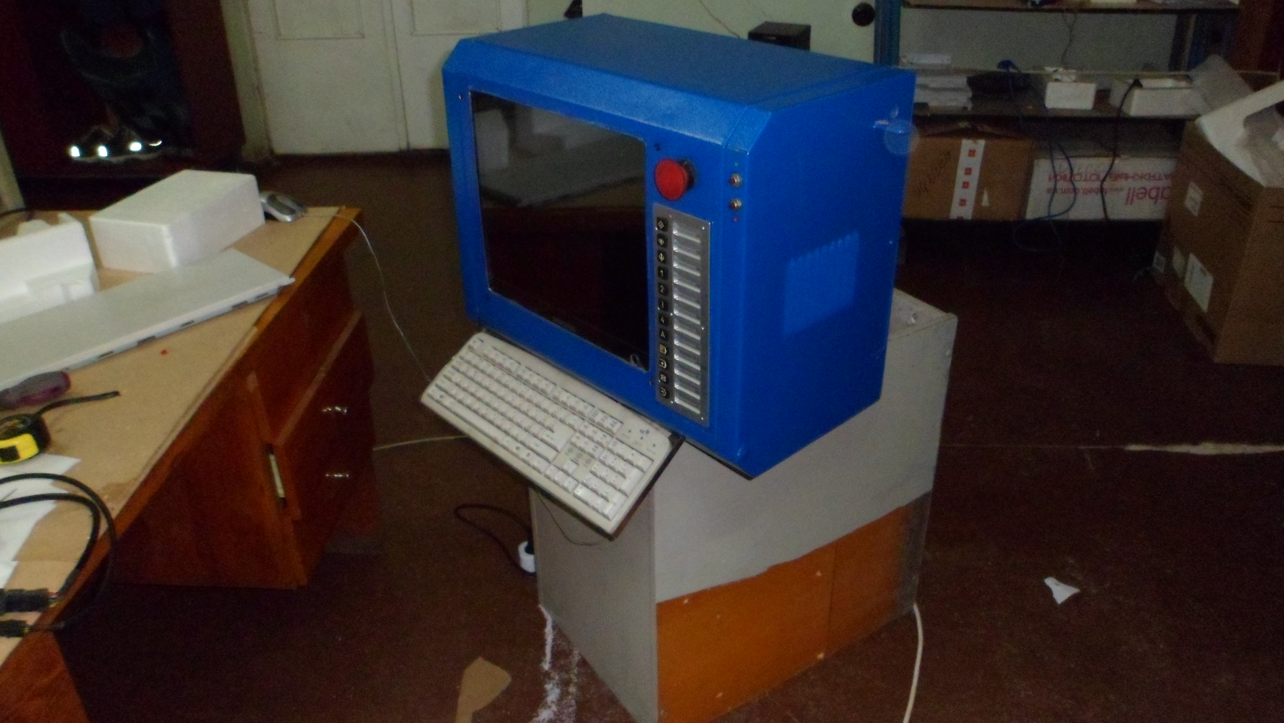

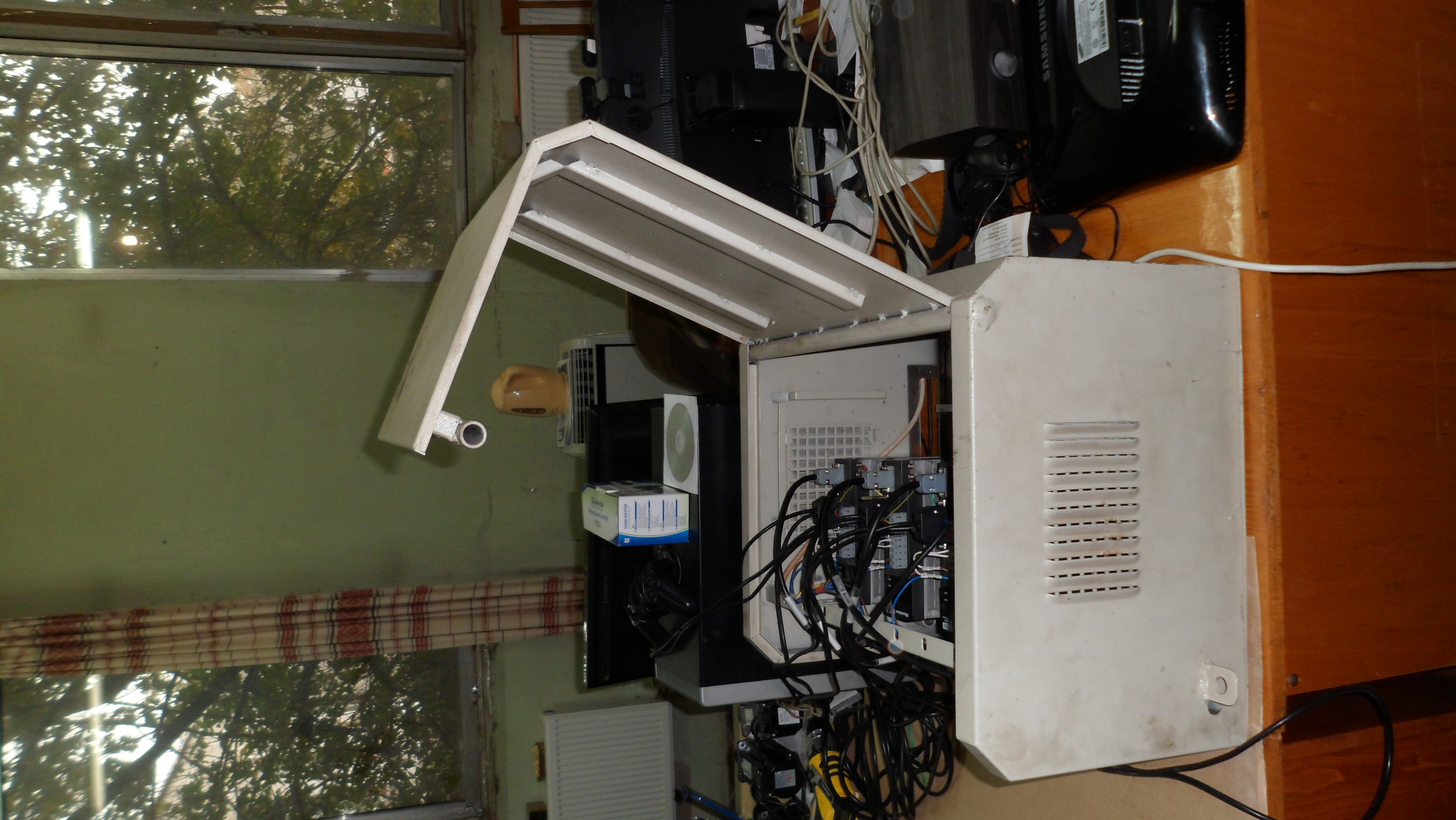

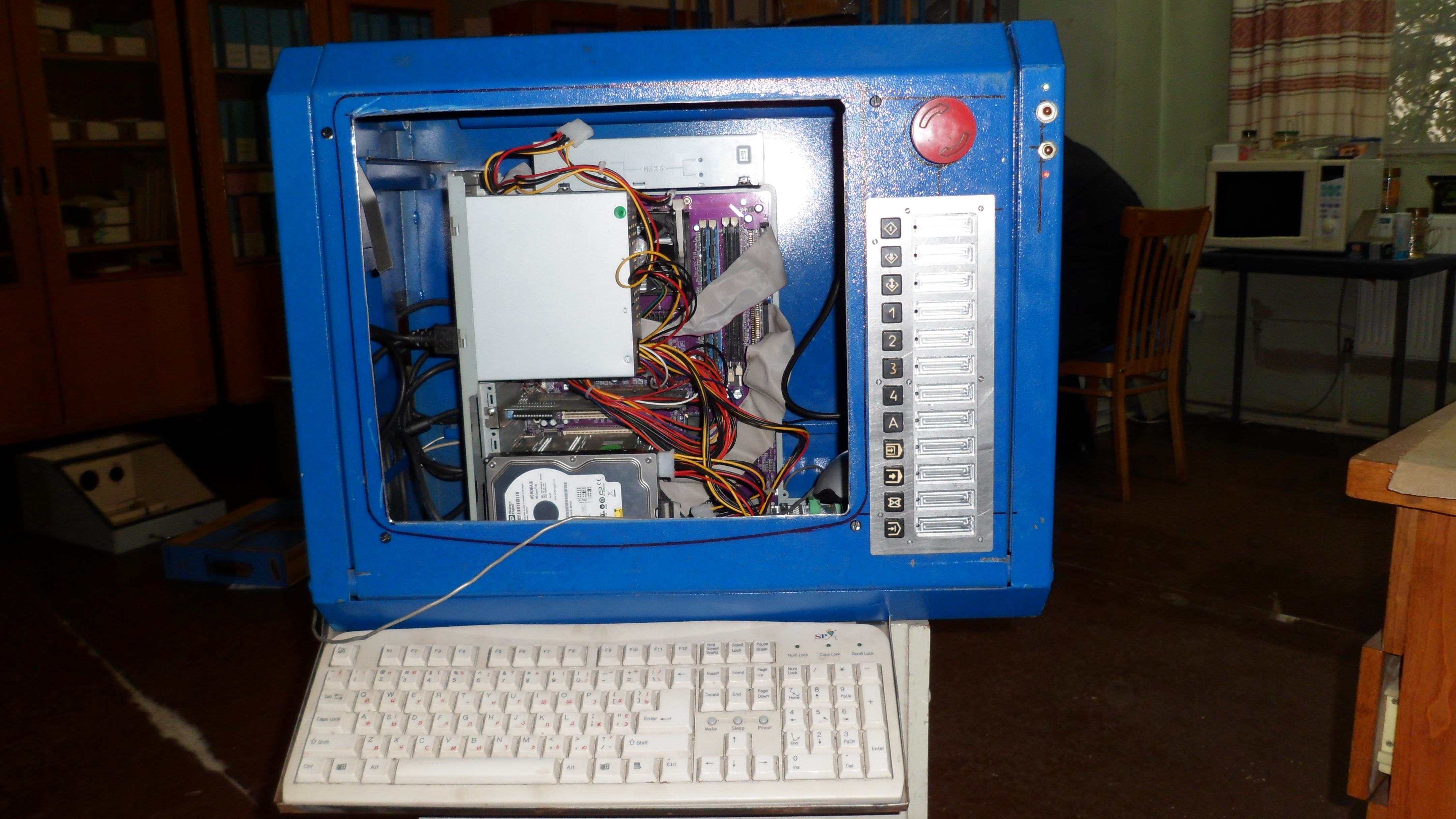

доброе утречко всем!!!
создание стойки заняло немного больше времени чем я ожидал, но вот все в порядке (спасибо зарядке) :D
осталось дело за малым распаять платку с реле и снова к настройке приводов.
SAM_1176.JPG (3927 просмотров) <a class='original' href='./download/file.php?id=9520&mode=view' target=_blank>Загрузить оригинал (2.35 МБ)</a>
SAM_1177.JPG (3927 просмотров) <a class='original' href='./download/file.php?id=9521&mode=view' target=_blank>Загрузить оригинал (2.27 МБ)</a>
SAM_1178.JPG (3927 просмотров) <a class='original' href='./download/file.php?id=9522&mode=view' target=_blank>Загрузить оригинал (2.36 МБ)</a>
SAM_1179.JPG (3927 просмотров) <a class='original' href='./download/file.php?id=9523&mode=view' target=_blank>Загрузить оригинал (2.31 МБ)</a>
SAM_1180.JPG (3927 просмотров) <a class='original' href='./download/file.php?id=9524&mode=view' target=_blank>Загрузить оригинал (2.37 МБ)</a>
SAM_1181.JPG (3927 просмотров) <a class='original' href='./download/file.php?id=9525&mode=view' target=_blank>Загрузить оригинал (2.27 МБ)</a>
SAM_1182.JPG (3927 просмотров) <a class='original' href='./download/file.php?id=9526&mode=view' target=_blank>Загрузить оригинал (2.36 МБ)</a>
SAM_1183.JPG (3927 просмотров) <a class='original' href='./download/file.php?id=9528&mode=view' target=_blank>Загрузить оригинал (2.35 МБ)</a>
SAM_1184.JPG (3927 просмотров) <a class='original' href='./download/file.php?id=9529&mode=view' target=_blank>Загрузить оригинал (2.37 МБ)</a>
SAM_1185.JPG (3927 просмотров) <a class='original' href='./download/file.php?id=9530&mode=view' target=_blank>Загрузить оригинал (2.34 МБ)</a>
SAM_1186.JPG (3927 просмотров) <a class='original' href='./download/file.php?id=9531&mode=view' target=_blank>Загрузить оригинал (2.35 МБ)</a>
SAM_1187.JPG (3927 просмотров) <a class='original' href='./download/file.php?id=9532&mode=view' target=_blank>Загрузить оригинал (2.28 МБ)</a>
SAM_1188.JPG (3927 просмотров) <a class='original' href='./download/file.php?id=9533&mode=view' target=_blank>Загрузить оригинал (2.37 МБ)</a>
SAM_1189.JPG (3927 просмотров) <a class='original' href='./download/file.php?id=9534&mode=view' target=_blank>Загрузить оригинал (2.41 МБ)</a>
SAM_1190.JPG (3927 просмотров) <a class='original' href='./download/file.php?id=9535&mode=view' target=_blank>Загрузить оригинал (2.37 МБ)</a>
SAM_1191.JPG (3927 просмотров) <a class='original' href='./download/file.php?id=9536&mode=view' target=_blank>Загрузить оригинал (2.33 МБ)</a>
Хороший получился телик :good:
А кнопки откуда такие взял?
Сообщения: 8167
Репутация: 1589
Сообщение nkp »
Nick писал(а):А кнопки откуда такие взял?
Мне тоже очень понравились кнопки с НЦ-31
символы у них под прозрачным колпачком
но вот проблема - где брать их постоянно??
в моем случае хочу сделать все доступным для повторения без напряга
хотя кнопки которые поставил как то не внушают доверия
Может кто что может сказать про них???
nkp писал(а):Может кто что может сказать про них???
А что именно про них сказать? Кнопки с фиксацией, две пары переключающих контактов + светодиод.
Есть и без фиксации, у меня типа таких уже лет 8 пашут

UAVpilot писал(а):А что именно про них сказать? Кнопки с фиксацией, две пары переключающих контактов + светодиод.
фиксацию убрал,светодиоды пробовал менять на белые(купил все с красными)
вопрос по надежности
именно механика в них не понравилась
не хочеться чтоб они через пару месяцев работы посыпались

nik1 писал(а):Есть и без фиксации, у меня типа таких уже лет 8 пашутНо цикличность не очень большая, нажимов 20 в день
вот про это и хотел услышать :)
если так - то пойдут...

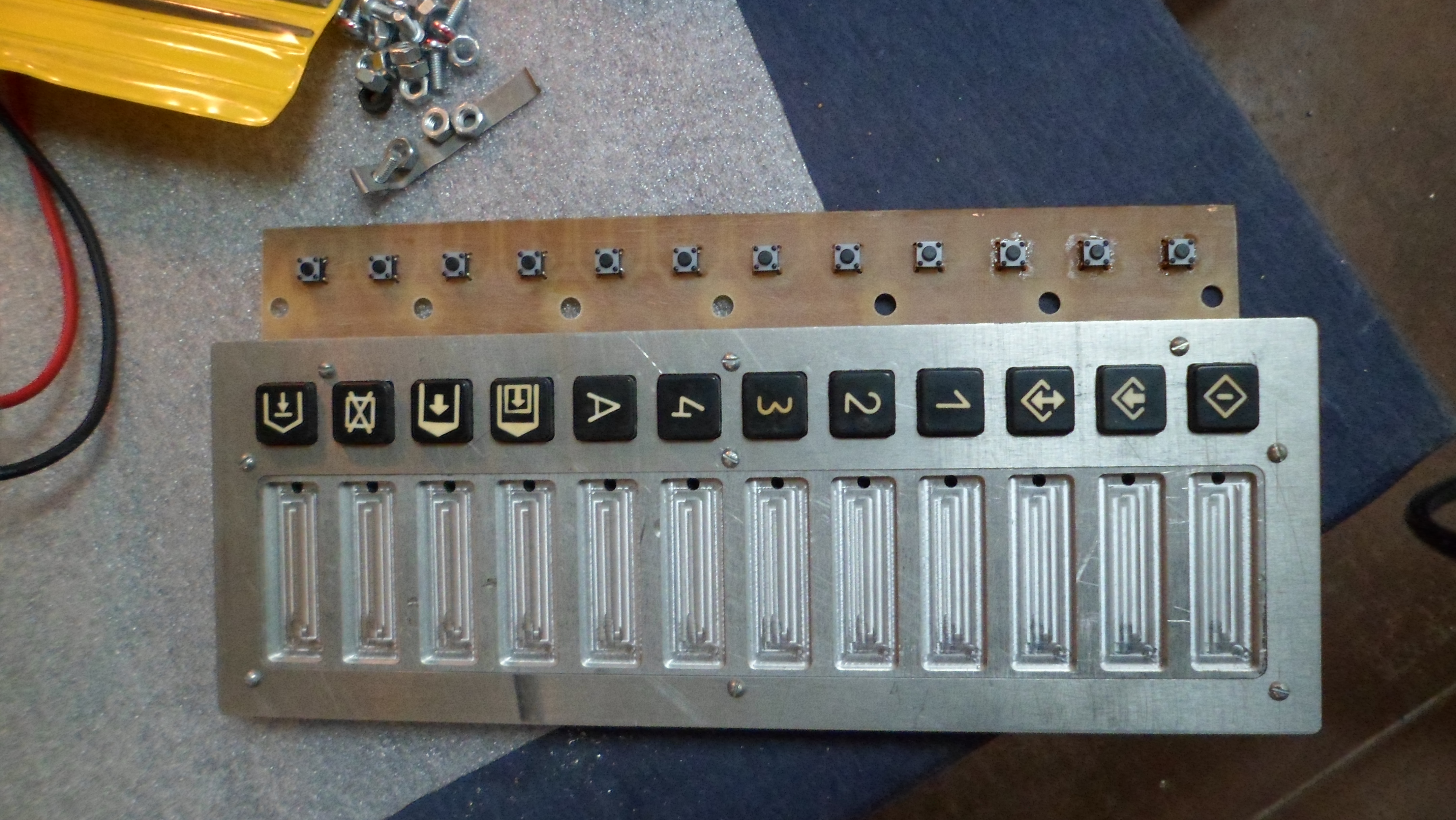

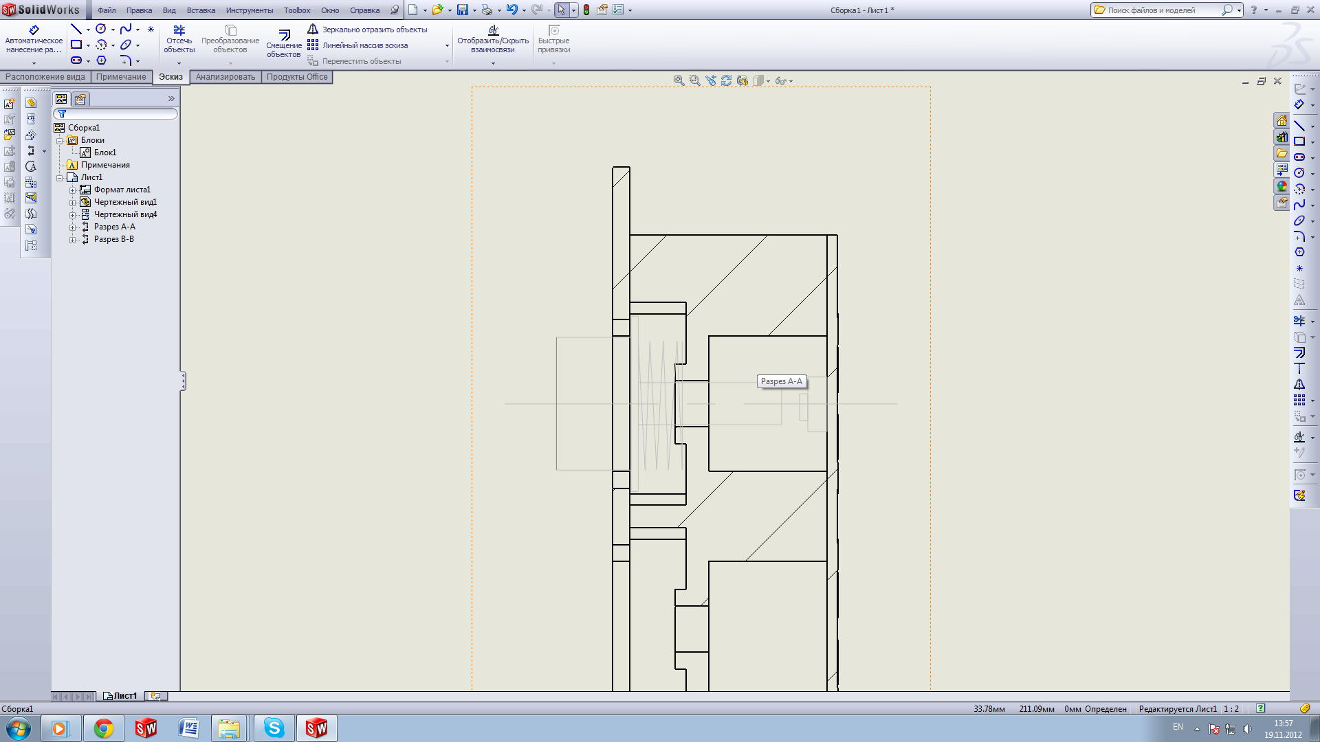

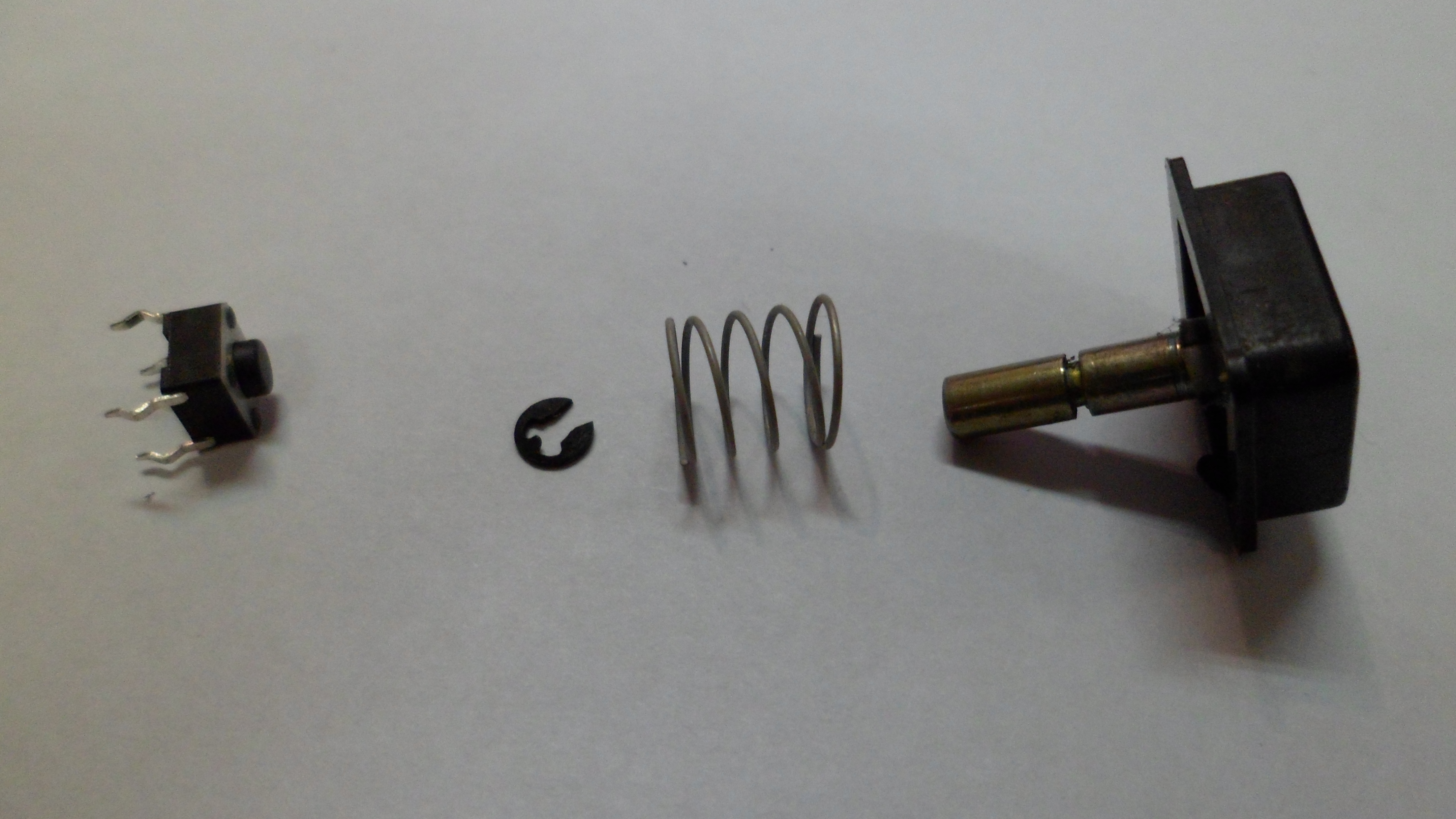

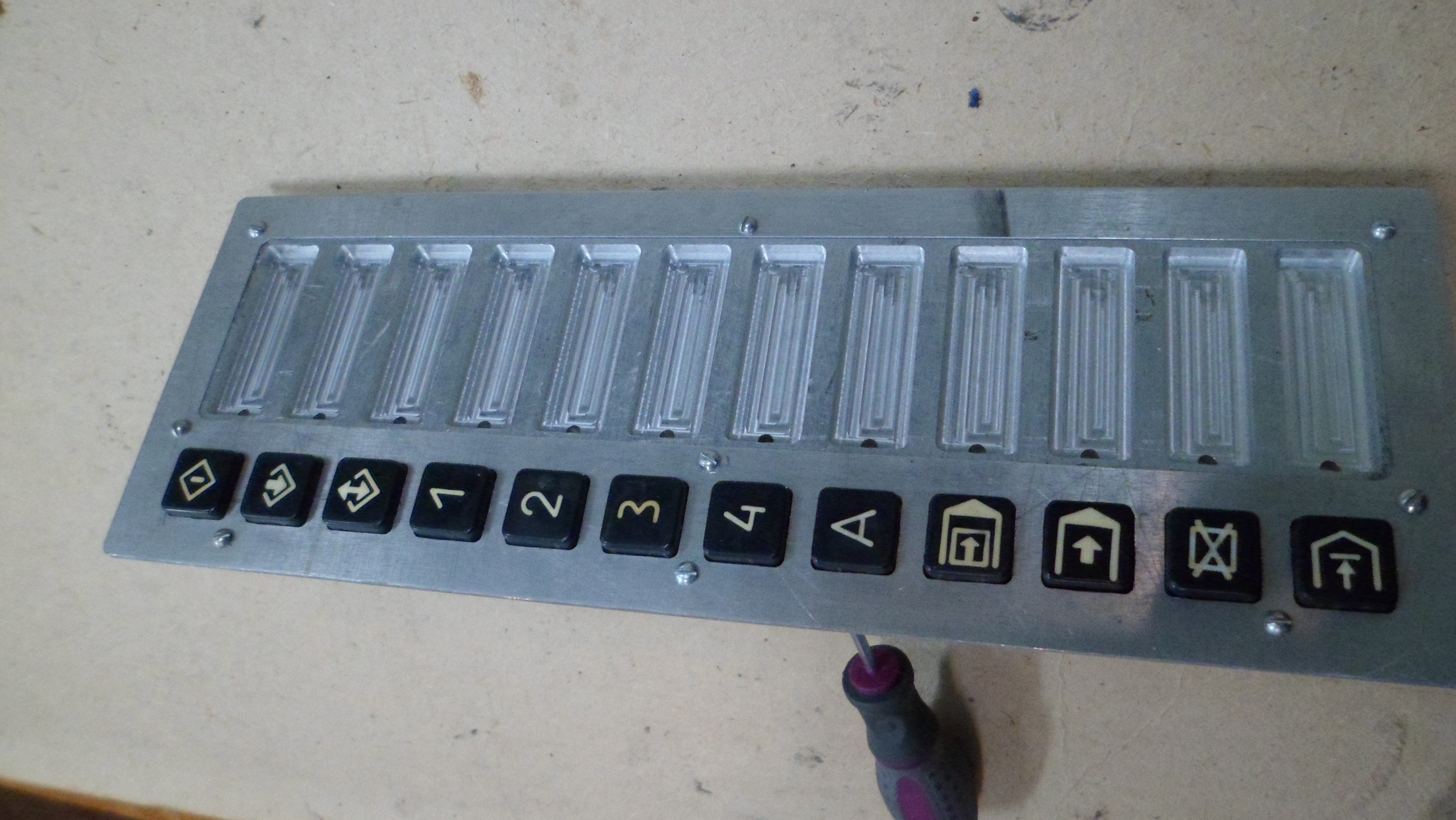

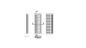

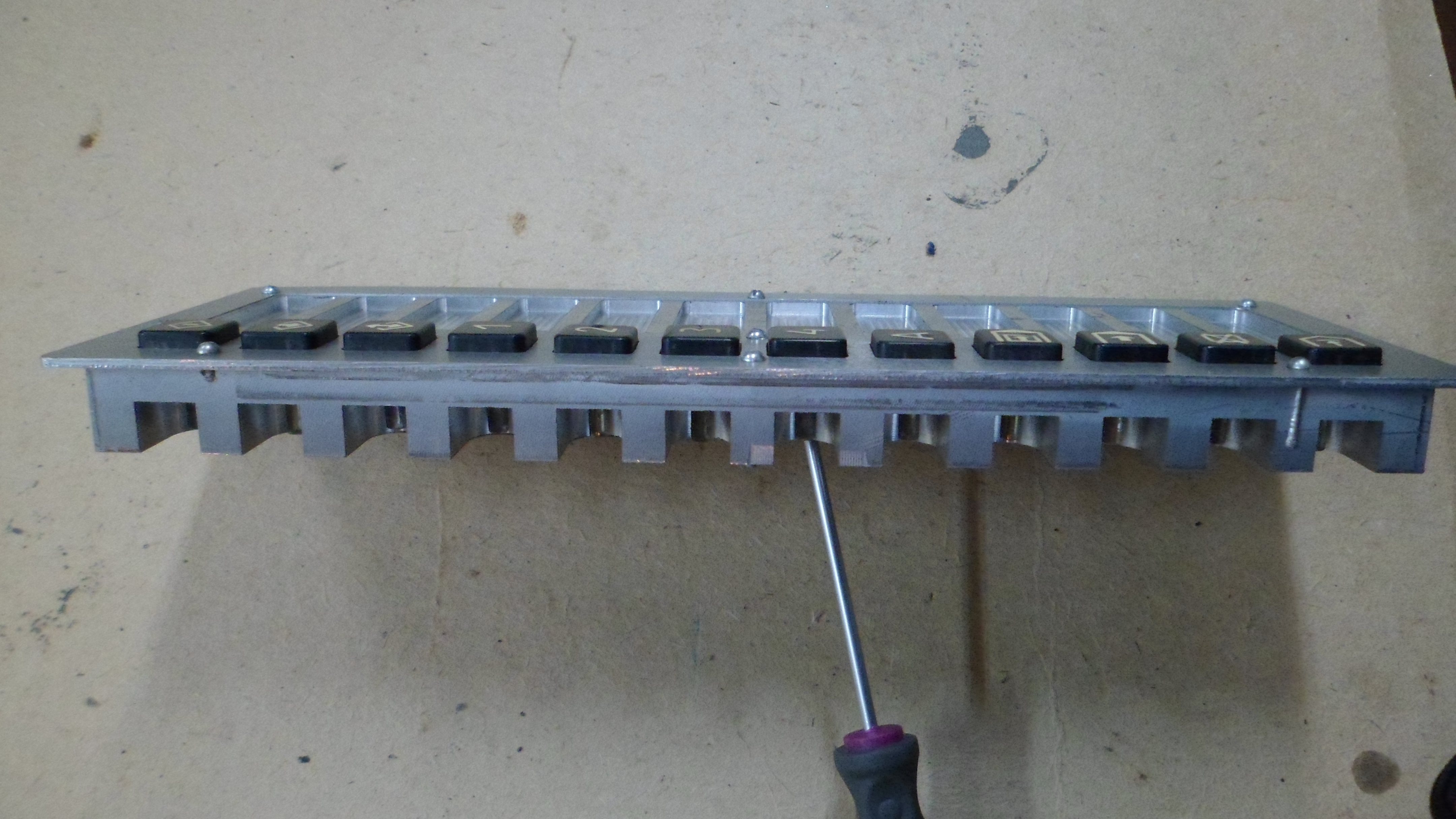

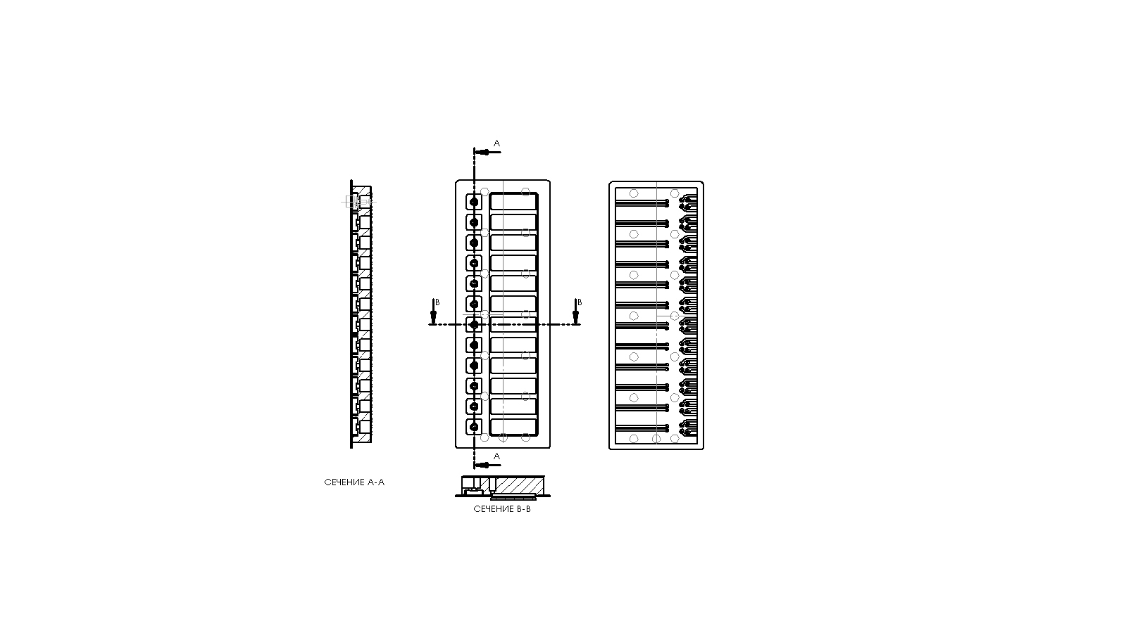

клавиши от УЦИ К524.
я взял сами кнопочки, ( потом сделаю новые со своими символами)
основание от фрезеровал из Д16 М, Плату тоже фрезернул (травить неохота)
А остальное вполне понятно по картинке.
устройство получилось надежное пыле влагозащищенное, благодаря пружине очень отчетливый возврат.
кого что еще интересует не стесняйтесь! могу дать модели чертежи.
SAM_1192.JPG (3905 просмотров) <a class='original' href='./download/file.php?id=9550&mode=view' target=_blank>Загрузить оригинал (2.27 МБ)</a>
Сборка1.JPG (3905 просмотров) <a class='original' href='./download/file.php?id=9551&mode=view' target=_blank>Загрузить оригинал (126.75 КБ)</a>
Безымянный.png (3905 просмотров) <a class='original' href='./download/file.php?id=9552&mode=view' target=_blank>Загрузить оригинал (188.61 КБ)</a>
