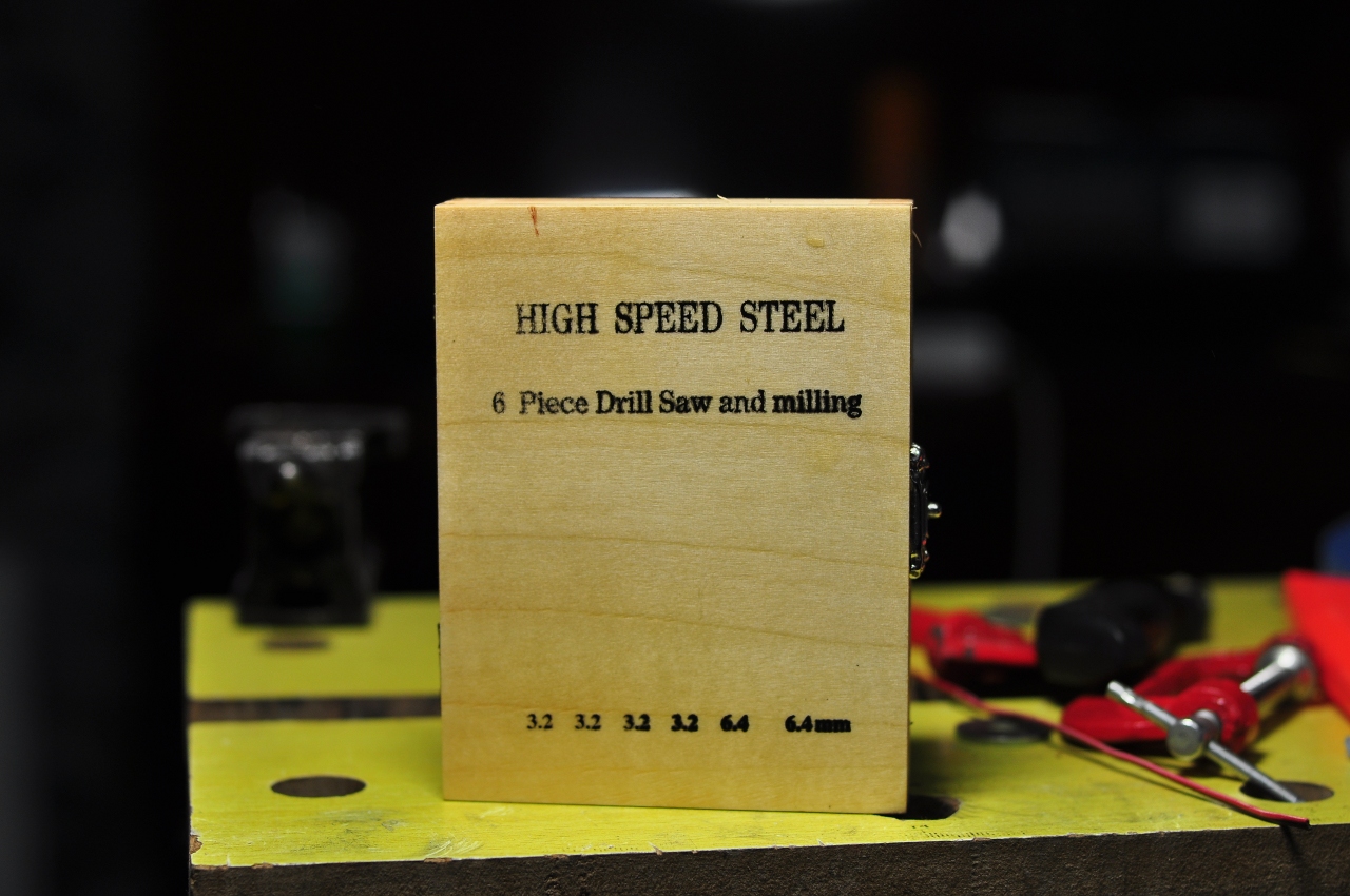

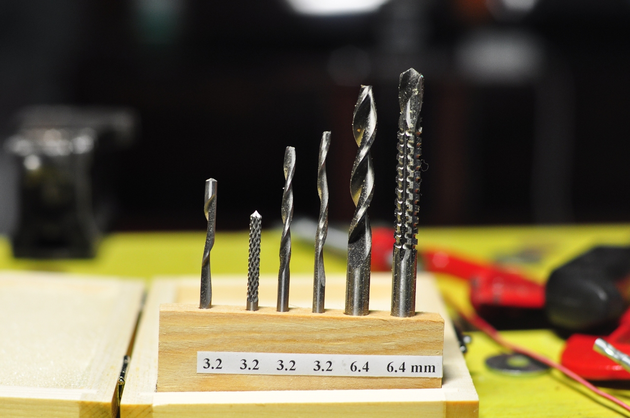

Недавно купил набор фрез FIT для своего самодельного станка.
К сожалению вместе с набором не было никакой документации на фрезы.
Режимы резанья придется подбирать самостоятельно.
В наборе 6 фрез, 4 диаметром 3,2 мм и две 6,4 мм. Покупались с расчетом на использование совместно с бормашинкой, установленной на самодельном чпу станке.
Планирую использовать их для фрезеровки фанеры и оргстекла.
Стоимость набора около 200 рублей.

Впервые с такой заточкой вижу фрезы. Торец, как у сверла заточен. Как плоскость фрезеровать? Ну 3,2 и 6,4 мм (как кукуруза) похоже для вырезания внутреннего контура в фанере подходят. Сверлит насквозь, а дальше контур режется. Про остальные не знаю, т.к. торца не видно.
Re: Набор фрез FIT для самодельного чпу станка
Так это ж не для станка фрезы - это обычно в дрель зажимается для разделки внутренних отверстий и вырезов.
Да и диаметры там похоже не 3.2 и 6.4, а 1/8" и 1/4".
