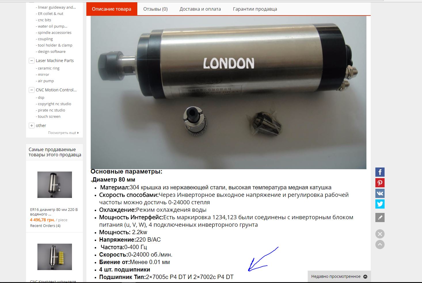

Короче, плюнул и разобрал. Нижние подшипники проворачиваются с небольшим подкусом, вынул, промыл, ничего не изменилось, видимо смерть им. На замену. Стоит там пара 7005С Р5, стрелкой вверх. А вот с верхними интереснее, не смог снять ни сьемником, ни просто выбить, только выбив середину смог выбить обойму. Стоит пара ноунеймнов, судя по размеру и описанию продаванов на али это 7002С, правда походу не пара, потому что стрелок я обнаружить не смог. Натяг сверху обеспечивается парой пружинных шайб. Хочу поставить пару DT типа, я так догадываюсь нужно ставить туда их стрелкой вниз, чтобы компенсировать вытягивание фрезы?
Или лучше обе пары купить схемы DB?
P.S. У китайчат написано что две пары DT

И подскажите, как правильно поставить их, не разломав нихрена, задиров же нет нигде, задняя пара будто запресована туда была, выбивал молотком, передняя вынулась нормально, но все равно, попытка то одна) Посадочные прошел нулевкой, убрал ржавчину и гарь от масла.

Банка жестяная, с маслом. На печку. Греешь масло, кунаешь туда подшипники. Они разогреваются.
Вылавливаешь, и садишь на место. В перчатках, естественно. Подшипники закрытые и с оригинальной смазкой ничего не случится. Оригинальные смазки практически все до 120 градусов держат. Поэтому греть можно смело до 100 градусов. Термометр в помощь.
