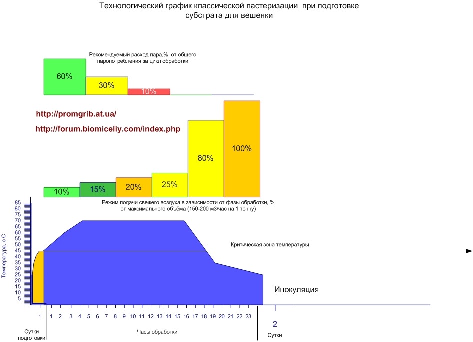

2cme писал(а):А чем греете, тены или рубашками?
Если взять солому намочить и сложить в кучу большую она сама разогреется так что мало не покажется. Вот только для этого нужно подавать свежий воздух и не много и не мало. Разогрев ведем паром, далее когда термофилы расплодились, нужно держать температуру заслонками подачи воздуха иначе термофилам станет холодно и они малость окочурятся. Термофилы любят температуры от вида 45-70град.
примерно так выглядит ферментер http://promgrib.at.ua/photo/pasterizaci ... tov/1-0-61
примерная схема ферментации что нашел в инете
Режим вешенка 1.jpg (3727 просмотров) <a class='original' href='./download/file.php?id=9255&mode=view' target=_blank>Загрузить оригинал (78.17 КБ)</a>
